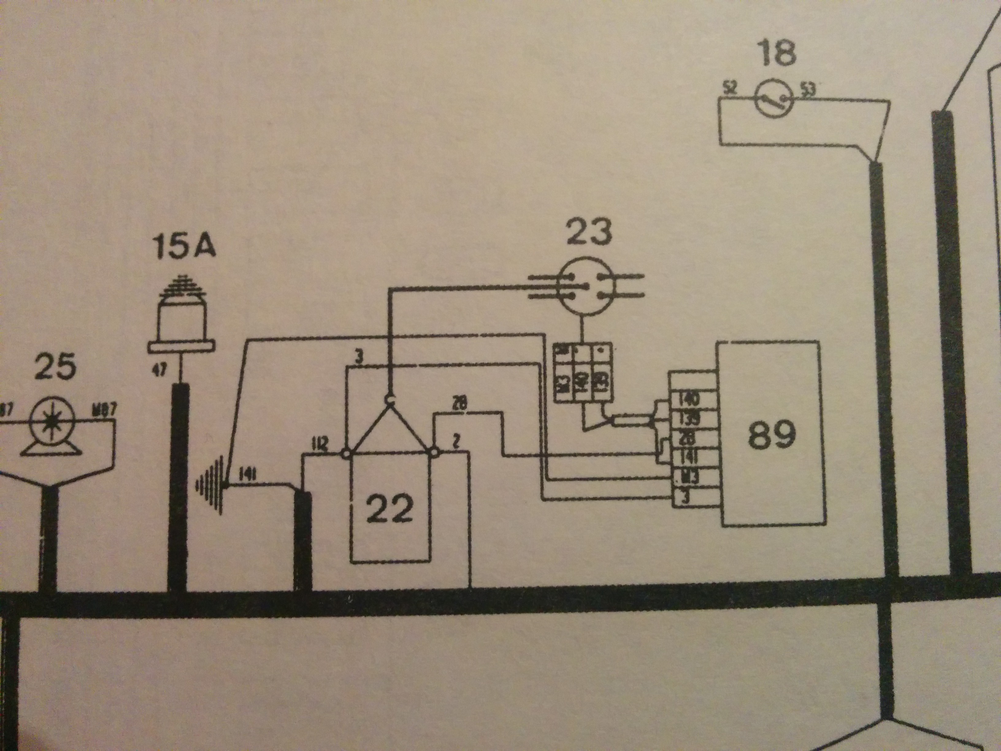

Jakiś pomysł jak do modułu podłączony jest czujnik? Nie kumam.. Z czujnika dwa przewody łącza się i do modułu wchodzą 3 ?
Re: Grzebanie nasze codzienne
Jeden to pewnie ekran przeciwzakłóceniowy :wink:
Ok, wszystko jasne, dzięki.

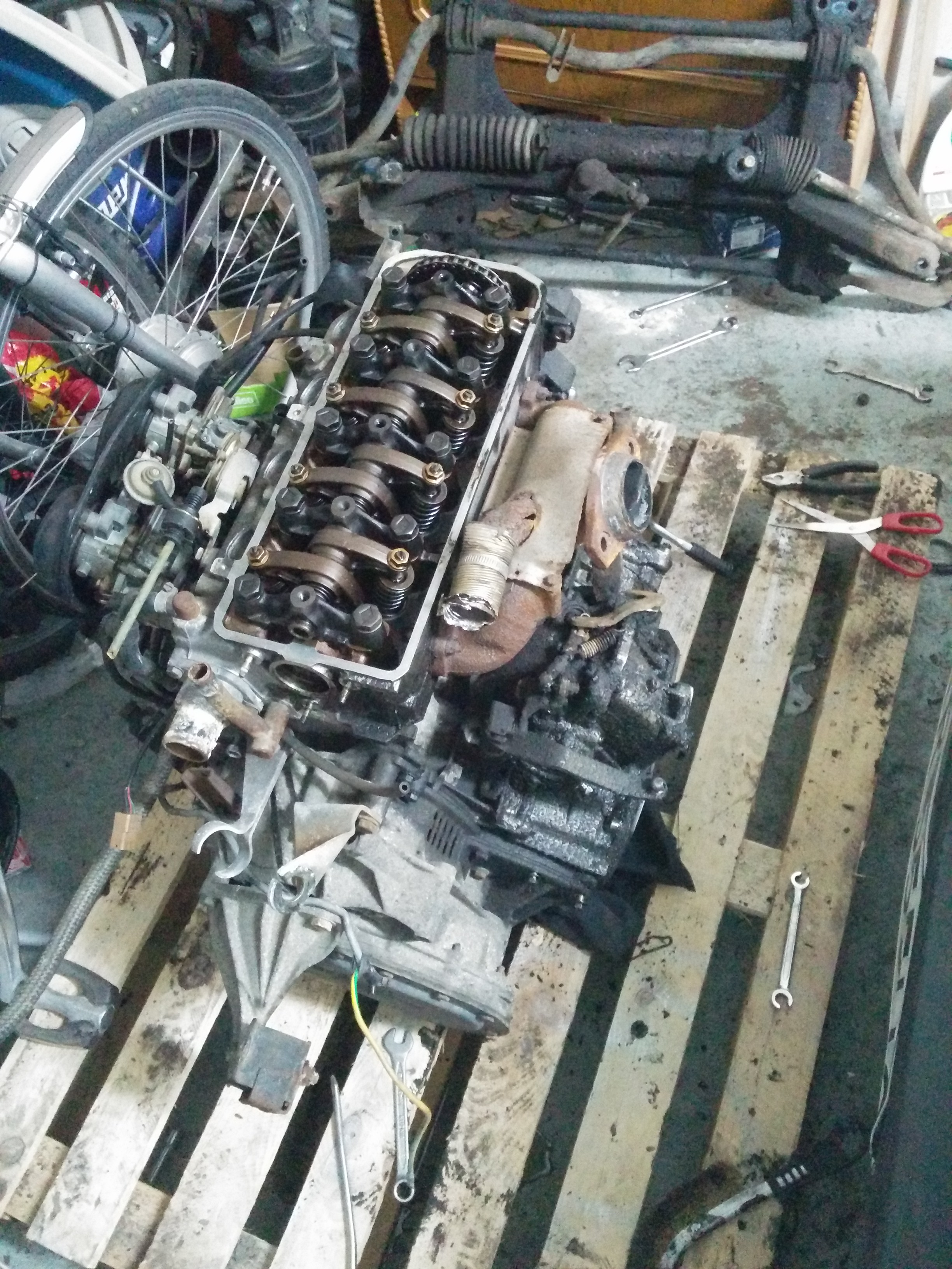

taki jest plan, ale.... po wstępnych oględzinach mam wrażenie, że silnik nie tylko nie odpala - wygląda na zatarty....
jeśli tak jest, to niestety... chętnie odsprzedam na graty w całości - taniej niż kupiłem, bo niestety dostępu do drugiego silnika nie mam, a z remontem.... no to ciężka sprawa dla mnie - chyba że manwe pomoże choćby korespondencyjnie.

Takie tam... Odkrecanie półosi poza samochodem to mordęga. To chyba ostatnia wersja leżaka 150H, bo rozumiem, że wcześniejsze były 150B, taki jest w xs...
W głowicy dodatkowy czujnik jest... Panowie że złomu odłączyli podciśnienia kulturalnie, więc będzie się dało to jakoś potem poskładać.
