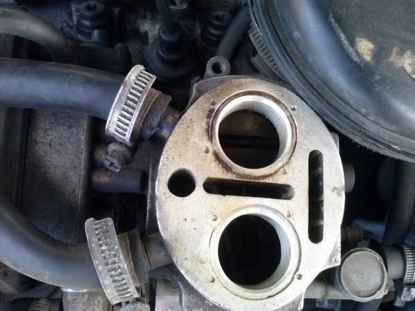

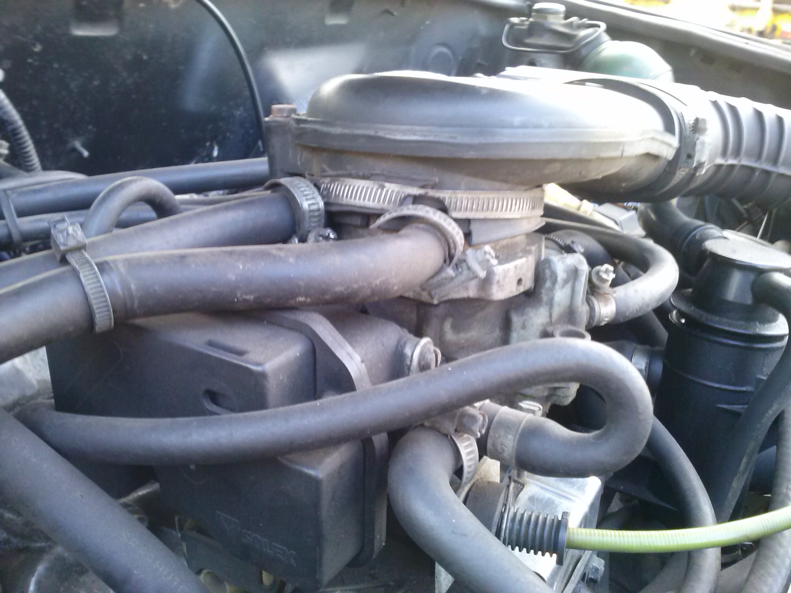

Witam. Ostatnio niestety sprzedałem swoją 205-kę :( Od jakiegoś czasu wożę się Citroenem BX. Wg mnie jest to prawdopodobnie silnik o oznaczeniu XU52C na gaźniku Solexa. Od jakiegoś miesiąca BX pali mi jakieś 23l gazu a 22l benzynki na setkę. Wymieniałem świece, kable, byłem w warsztacie na ustawienie zapłonu, ale okazało się że jest ustawiony idealnie. Do tego mieli przeprowadzić regulację gaźnika. I wyregulowany jest prawie dobrze. Trzyma około 1000 obr. I spece powiedzieli mi, że do wymiany jest termostat ssania i membrana przepustnicy rozruchowej w gaźniku. Termostat od 3 lat nieprodukowany kosztuje 225zł. i niewiadomo czy leży na jakimkolwiek magazynie Citroena. Membranka 90 dych. Powiedzieli mi, że gaźnik to Solex 32/34, ale po moich poszukiwaniach w internecie wydaje mi się, że w moim autku jest Solex 34/34 Z1. Proszę o wypowiedź kogoś kto się zna jaki to model gaźnika i co mam zrobić w tej sytuacji. Może znacie jakieś warsztaty w Bydgoszczy, którzy się zajmują regenracją gaźników? Sorki, że wylatuje tu z Citroenem na forum Peugeota, ale tutaj jest bardziej aktywne forum, a silniczki i tak te same były montowane w Pugach ;D

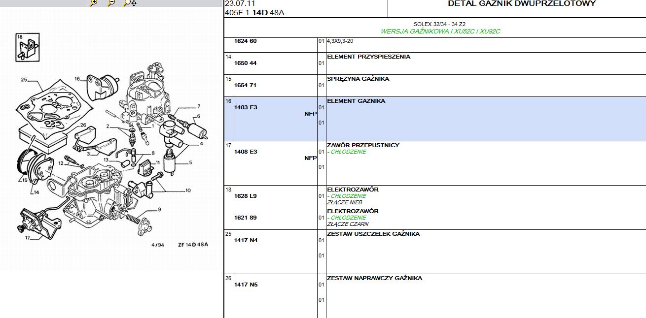

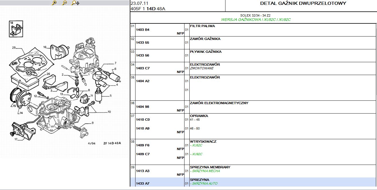

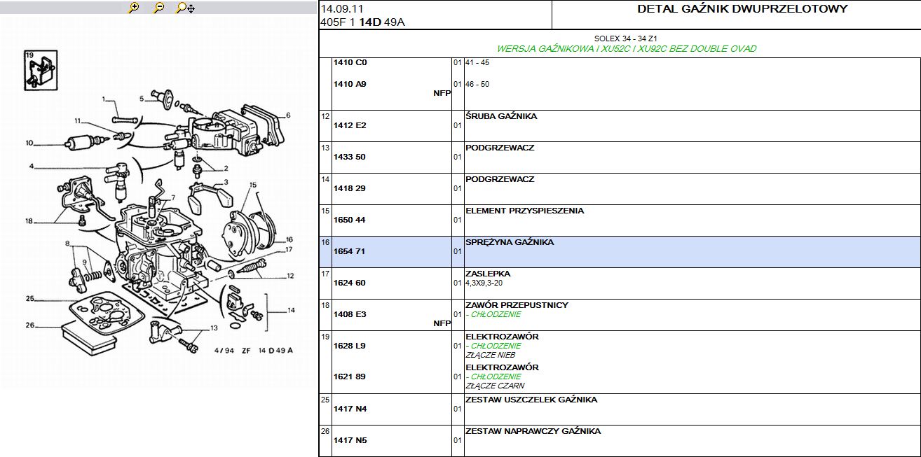

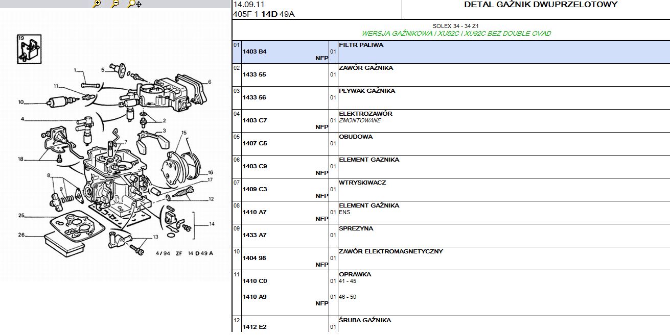

Zestaw naprawczy do tych gaźników niby dostępny w aso peugeota ale koszt 472zł
Zestaw uszczelek 282zł.
Jest jeszcze taki zestaw, wygląda podobnie do tego przedstawionego w serviceboxie, opisany jako pasujący do Bx-a z TU pod maską a kosztuje niecałe 50zeta.

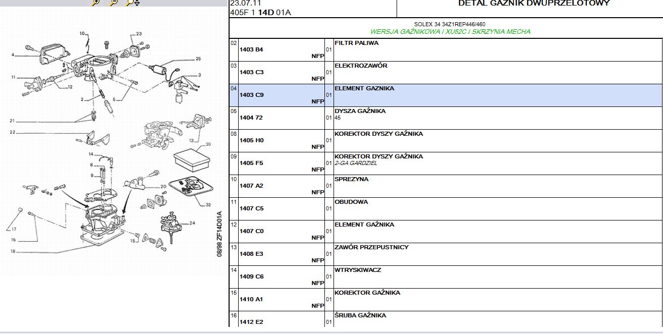

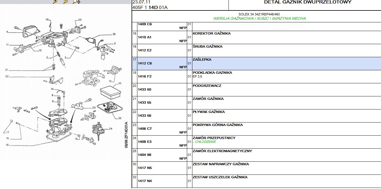

Co do części to potrzebuję termostat ssania mechanik sprawdzał chyba pod gaźnik solexa 32/34 i jest on pod numerkiem 1407C5 i kosztuje 225,58 zł. Nie wiecie czy ten termostat pasuje też do solexa 34/34 ??
krzyska
Posty: 2097
Re: XU52C Gaźnik
Post autor: krzyska »
Nr 1407C5 dotyczy obudowy elementu woskowego, w Etermocie masz to za 50zł. ALe już wkład/termostat ( 1407C0) do tego http://www.eter-mot.com/default.asp?kat ... pro=273442 :shock:
