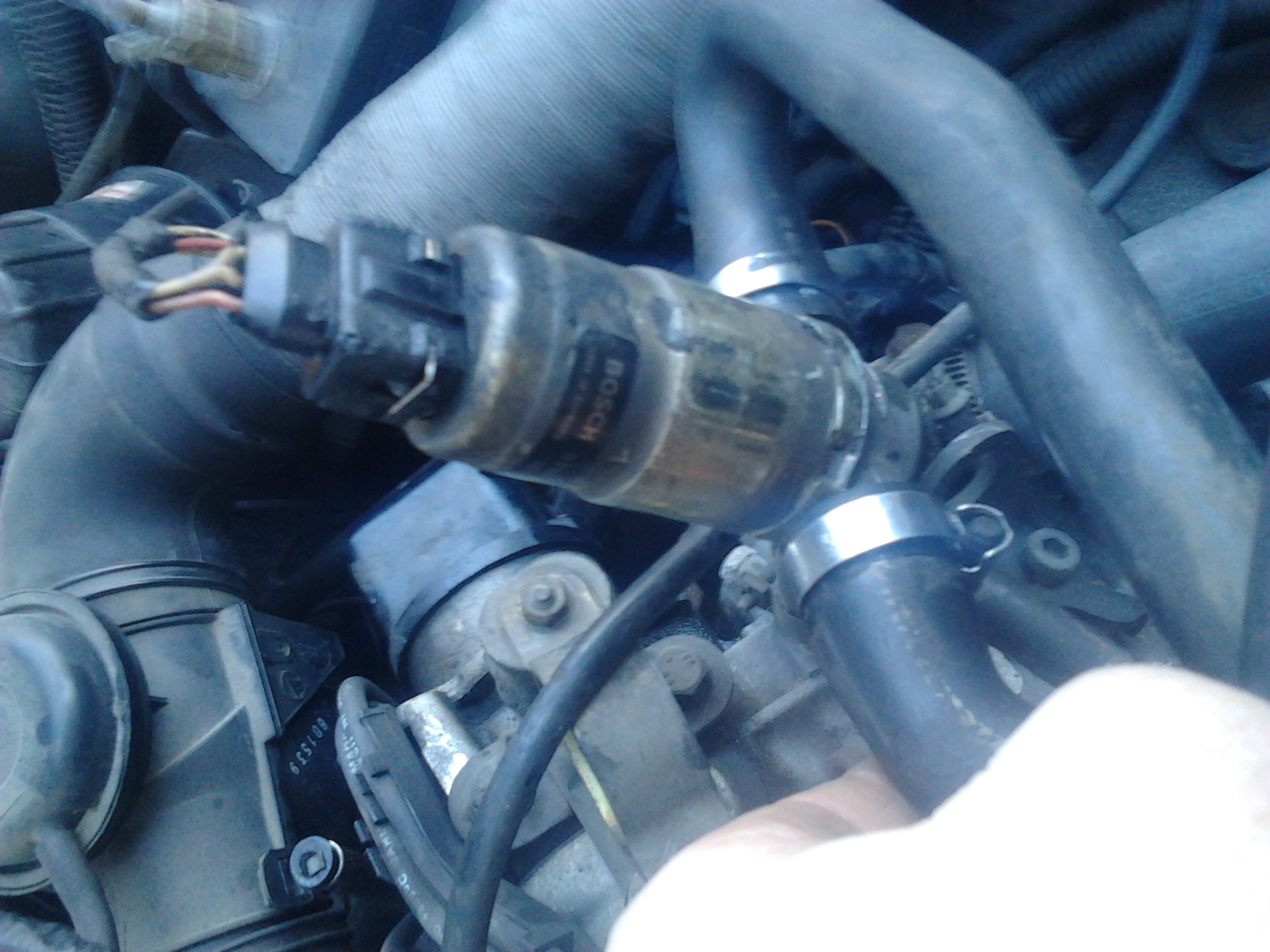

Witam. Od wczoraj mam problem z obrotami. I na szybkiego doszedłem że to albo to "cuś" albo kabelki od tego. Poruszałem przewodami i na chwilę wracał na normalne 1000 obr a za chwilę szaleństwo i falowanie obrotów. Raz wysokie a raz na tyle niskie że co chwilę gaśnie. Rozebrałem to cudo (ściągnąłem obudowę), poczyściłem te małe szczoteczki i ich ścieżki ale obroty wariują dalej. Jak stukam w to kluczem 8)7 to też raz jest spoko a za chwilę nie spoko :)

To zawór powietrza dodatkowego. Też miałem problem z falowaniem obrotów i odpiąłem ten zawór. Bez niego silnik trzymał ładne 1000 obr :)

Hmm. Odpinałem go, przepinalem, nawet łączyłem te rurki bez niego ale dalej to samo. To nie jest jakoś z czymś zgrane np z krokowym? A może przyczyny szukać gdzieś indziej?
