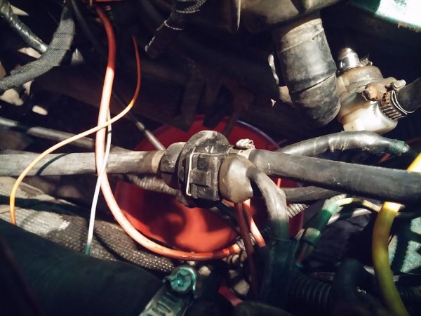

Pod przepustnicą i kolektorem idzie przewód do którego wpięty jest jakiś czujnik.
Przewód ten idzie tak jakby od kolektora dalej pod akumulatorem. Na tym przewodzie znajduje się jakiś filterek.
Nie wiem gdzie podłączyć ten przewód od strony właśnie kolektora dolotowego. Pomożecie?
Re: PILNE!!! XU9JAZ podłączenie
To zaworek par paliwa :wink: Jeśli dobrze pamiętam, powinien być podpięty pod któryś krócice przepustnicy.
krzyska
Posty: 2097
Post autor: krzyska »
Podpinasz pod kruciec od dołu przepustnicy, ten najbliżej kolektora dolotowego. Kruciec na klucz 6kątny.
