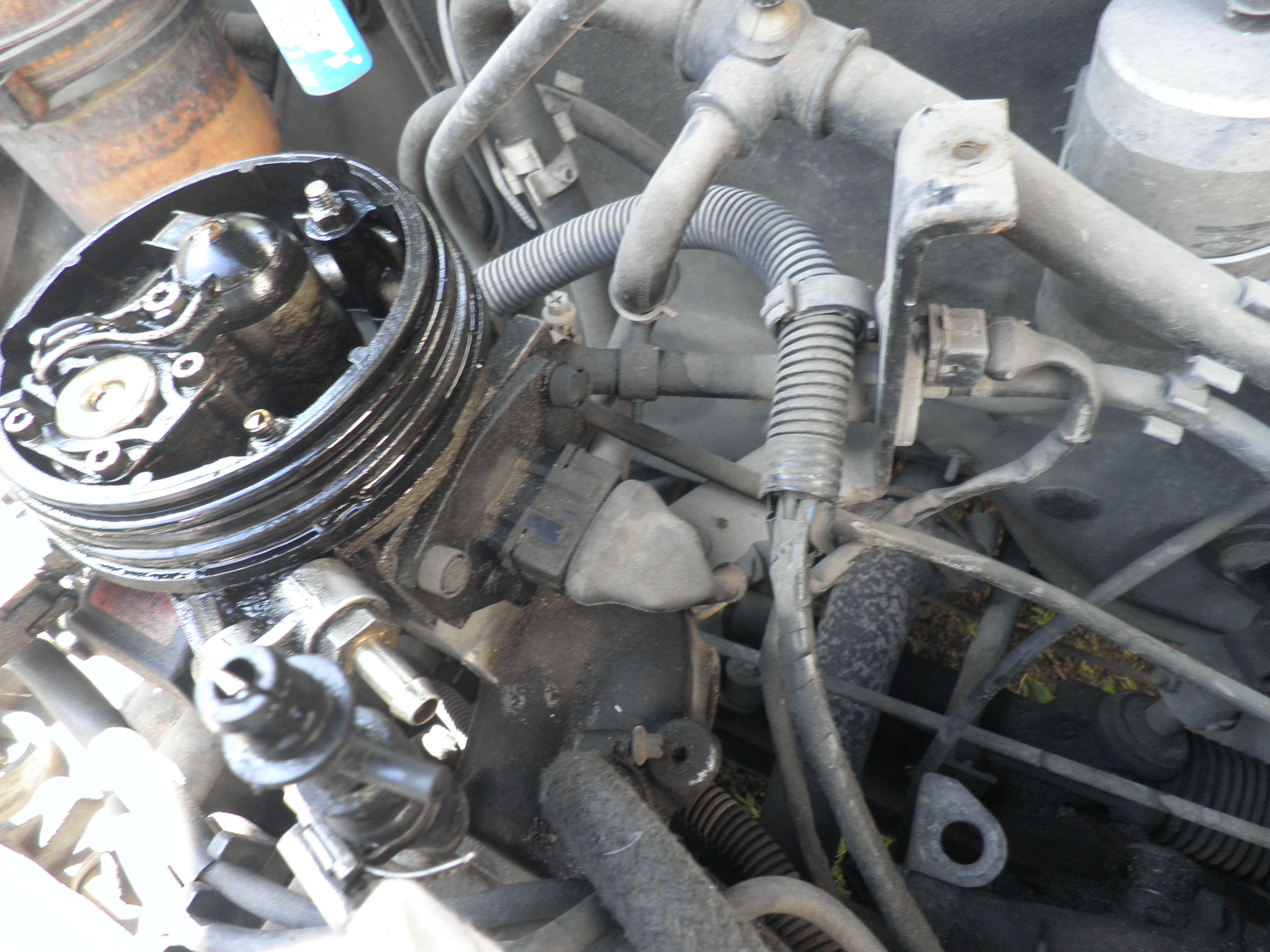

Ktoś wie co tu powinno być podłączone? W starym 1.1 magnet miałem tylko wyjście do podłączenia wężyka od oparów paliwa, w 1.4 bosh są 2 wyjścia.
I jeszcze co powinno iść do przodu?
Byłbym wdzięczny za info i fotki jak to powinno wyglądać :)

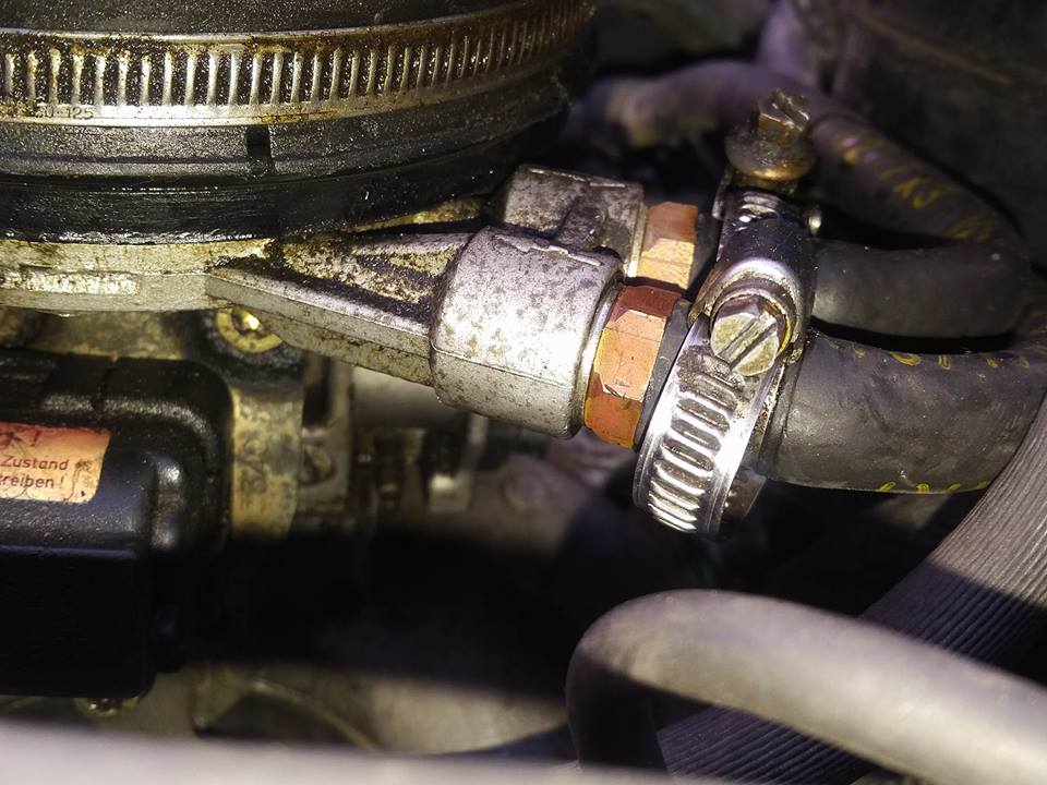

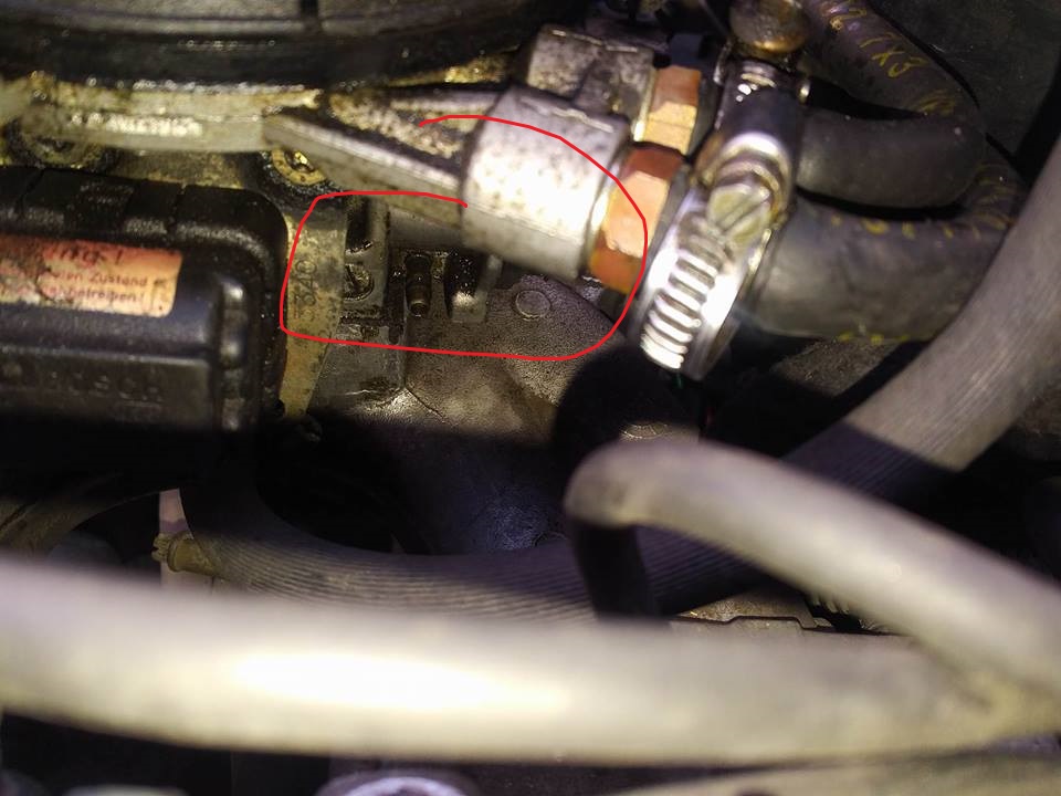

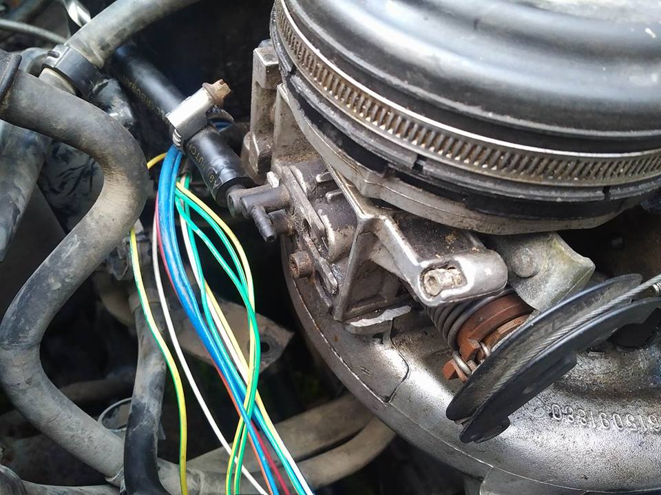

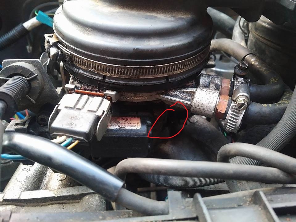

jarema205 pisze:Ktoś wie co tu powinno być podłączone? W starym 1.1 magnet miałem tylko wyjście do podłączenia wężyka od oparów paliwa, w 1.4 bosh są 2 wyjścia.
Jak dobrze kojarzę to :
Na 1 zdjęciu pod cienki króciec idzie tzw potocznie UFO, na gruby opary paliwa
Na 2 zdjęciu zaślepić :D

grubszy krociec z tyłu wtrysku idzie do elektrozaworu otwierającego/zamakającego przewód prowadzący do filtra węglowego oparów paliwa (czarna puszka na lewym nadkolu) węższy do tzw. ufo. Elektrozawór to szary element, podłączasz go do wiązki wtyczką 2 pinową
