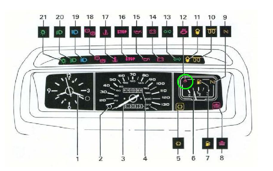

witam od czasu do czasu podczas jazdy zapala sie po czym niebawem gasnie lampa katalizatora.pezot moj to green 1.4 na wtrysku co to moze byc?

Wydaje mi się, że chodzi o kontrolkę komputera. Pojawia się jakiś błąd. Sprawdź błędy komputera.
Winowajcą może być np czujnik temperatury płynu chłodniczego (dwu pinowy, dla komputera).

jesli kontrolka komputera wyglada jak katalizator i ma 3 kreski na soba i jest po prawej stronie patrzac na zegary na czerwonym polu to okej

Zgadza się, to ta. Tak jak Cejot pisze, sprawdź błędy komputera. Na forum był już o tym temat, "użyj opcji szukaj" albo poczekaj do najbliższego spotu w Wwa.

objawy to takie ze auto po odpaleniu rano po calej nocy chwile chodzi dobrze potem zaczyna przygasac.gsy sie rozgrzeje jest okej lecz kontrolka od czasu do czasu sie zapala

mam wielką prośbę czy może mi ktoś powiedzieć za co jest odpowiedzialna kontrolka nr.5(płyn hamulcowy??)

zuzyte klocki hamulcowe.
