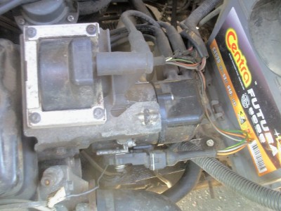

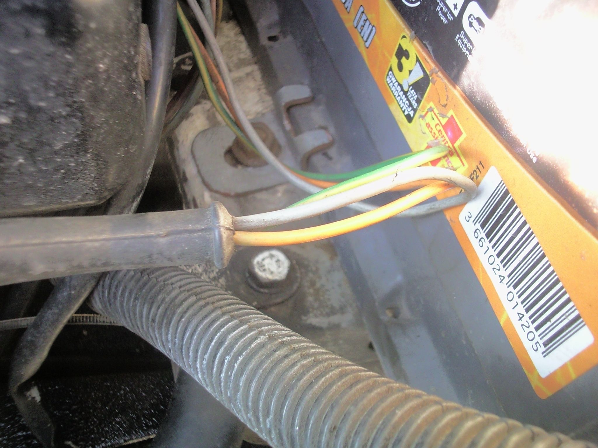

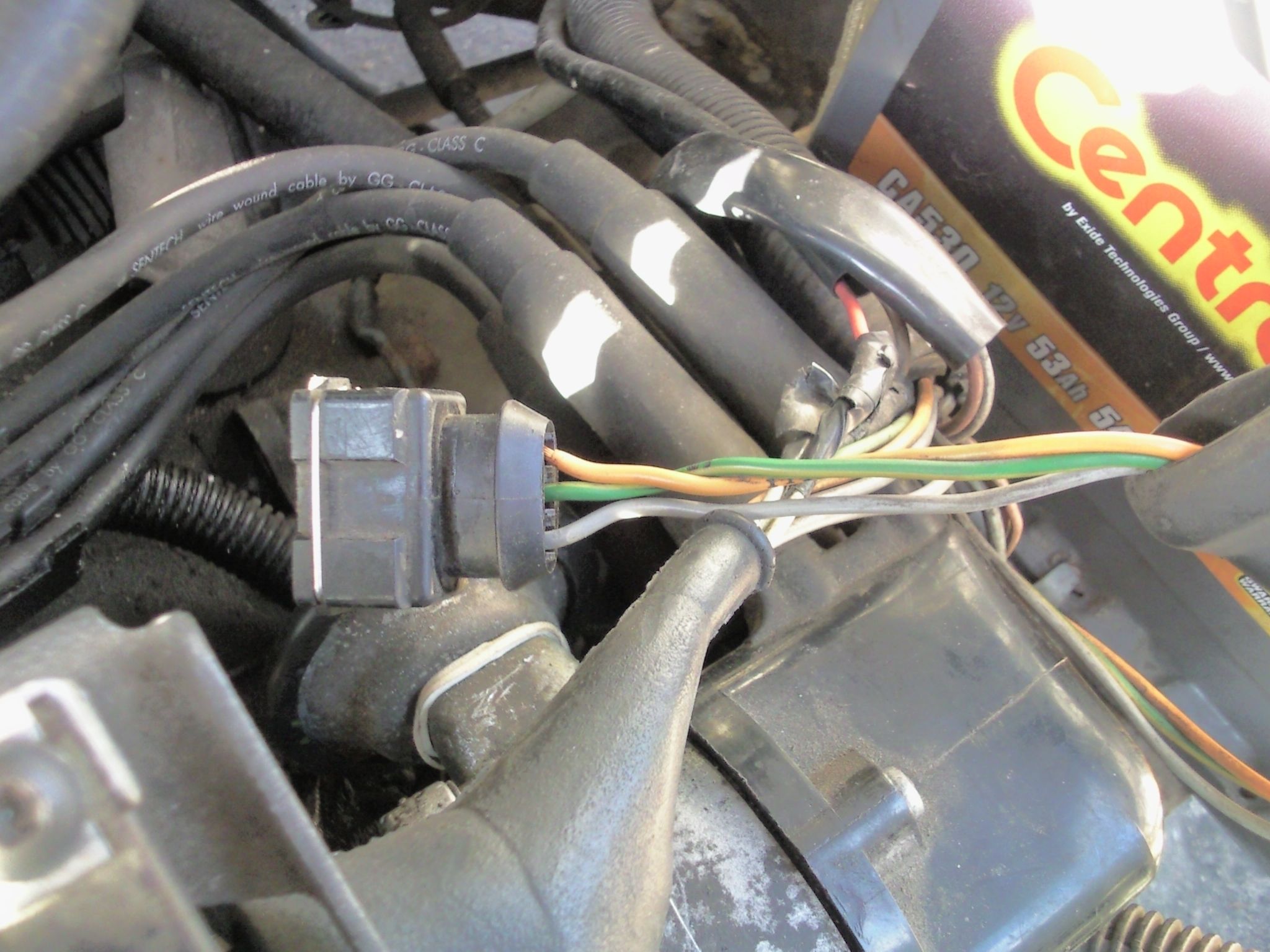

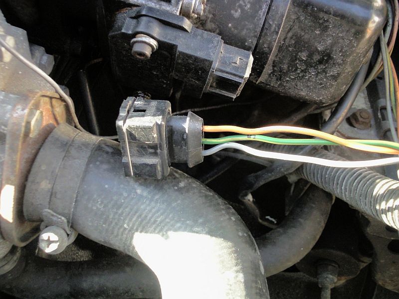

Widok na osłonę wtyczki modułu

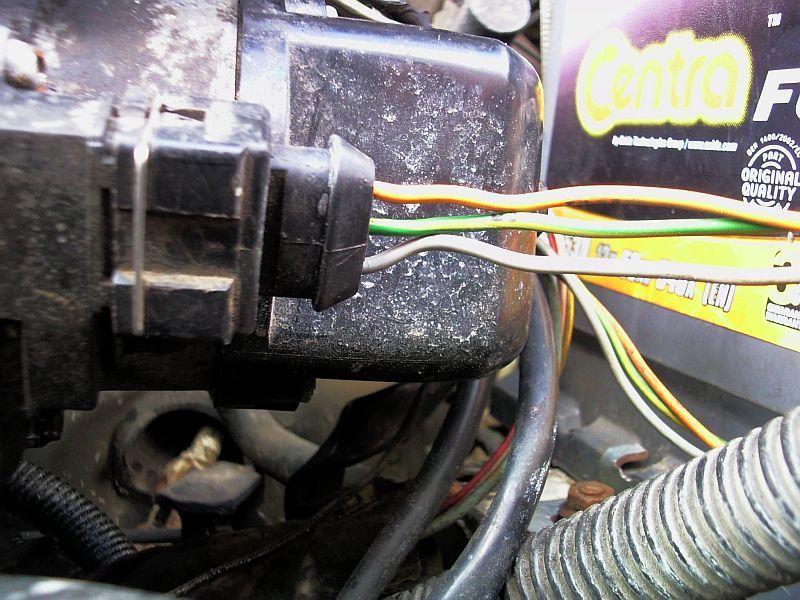

Widok na aparat zapłonowy z przykręconym modułem oraz cewką WN nad nim
Mój silnik to TU-9
Niestety nie ma tam czarnego kabla. Od modułu idzie kabel pomarańczowy, jasnoszary i żółtozielony.
Wieczorem popatrzę w schemat i napiszę co gdzie idzie- przynajmniej w moim silniku.

A jakbyś spróbował zdjąć te osłonki i zobaczyć, który kabel wchodzi w które miejsce do cewki? Np. ten w module na samej górze to cewki do pinu po lewej stronie. Taki przykład podałem. I czy piny + i - na cewce masz zewnętrzne czy wewnętrzne dwa?

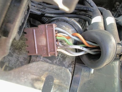

Wczoraj jak robiłem fotki to nie miałem czym podważyć gumy wtyczki modułu. Guma kręciła się a nie schodziła.Próbowałem podważyć kluczykiem lecz nie ustępowała a mocniej wolałem nie ryzykować. Kluczyk jest kruchy a rozerwać gumę łatwo.Osłonki dostaną trochę mydła w płynie i zejdą.
Aktualnie pada deszcz więc fotki poczekają, ale będą.

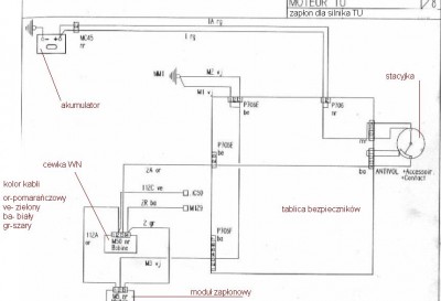

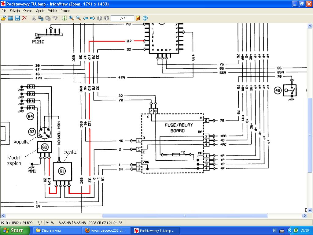

Póki co fragment schematu z elementami układu zapłonowego dla TU1, TU3, TU 9
Jeżeli znasz typ swojego silnika to podaj. Będzie łatwiej. Trochę schematów mam.
Coś można wybrać.

Korzystałem z tego, schematu, lecz nie wiem, który kabel z tych dwóch podłączać do cewki, tzn. w jakij kolejności. Ten ostatni od cewki mam odłączony, bo chyba idzie do obrotomierza, którego nie mam. Drugi idzie do plusa po stacyjce, a te dwa właśnie nie wiem, który w jakiej kolejności, jeśli jest różnica.

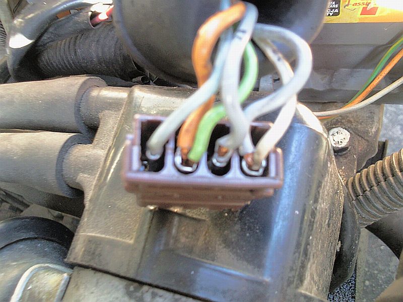

Pogoda dopisała to i są fotki.

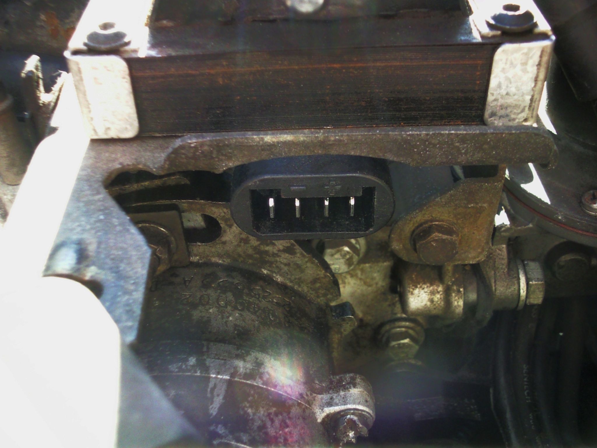

Kabel wtyczki modułu zapłonowego wydaje się być żółto biały lecz to jest kolor pomarańczowy.
Moduł zapłonowy typ MTR 02 dla silników od 1 do 1,4 litra
Przewód (+) od stacyjki łatwo zlokalizować jakimś woltomierzem prądu stałego.
Wystarczy przekręcić kluczyk w poz 2 bez kręcenia rozrusznikiem.
Jak podłączysz kabelki to we wtyczkę cewki (tor 2 i 3 ) wpiąć małą żarówkę i jak kręcisz rozrusznikiem
musi migać.

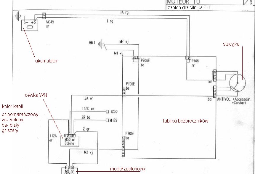

Edit: Słuchaj a nie wiesz, gdzie te dwa kable od cewki ze środkowych pinów wychodzą jeszcze? Oznaczone jest chyba IC50 i M129
borek_wpr
Posty: 844
Lokalizacja: Pruszków
Re: Brak iskry
Post autor: borek_wpr »
Mała poprawka- chodziło Ci o skrajne kable wtyczki WN.

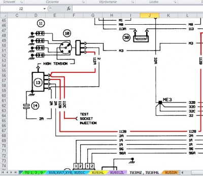

Schemat francuski
- M129, to kondensator przeciw zakłóceniowy dokładany celem wyeliminowania zakłóceń odbioru fal radiowych.
Podłączony kablem białym o oznaczeniu 2R. Nie mylić z kablem 2A.
- IC 50, kabel o nr 112C to gniazdo testowe wtrysku.Tak to chyba trzeba tłumaczyć. Można go też wykorzystać do innych zastosowań np. sygnał dla instalacji LPG.
Poniżej schemat angielski.

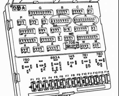

Może przyda Ci się też tablica bezpieczników.
Pin nr 1 jest zawsze z PRAWEJ strony danego złącza patrząc na tablicę.

I sprawdź cewkę wg wcześniejszego opisu. Teraz już wiadomo gdzie + i -

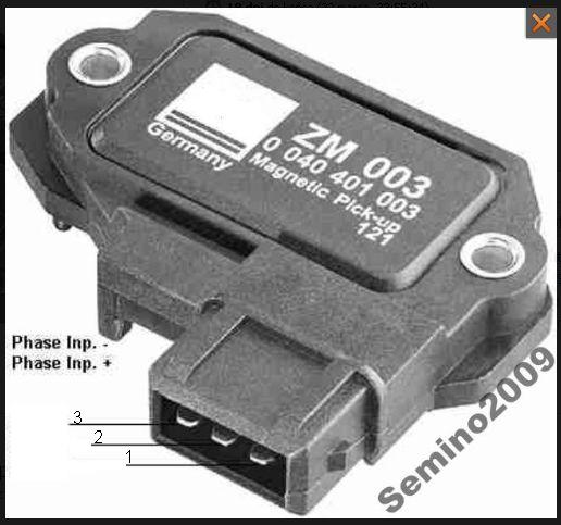

Jak masz taki moduł tj. MTR 02 to nie ma problemu

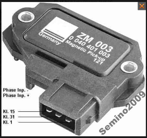

a tu więcej informacji o innym module do naszych 205 silniki 1,6 1,9 litra wraz z opisami pinów,

Moduł mam identyczny, tylko firmy HÜCO więc chyba będzie dobry. Ten schemat, co wysłałeś drugi, to też z niego korzystałem, jednak nie mogę się połapać na nim jeśli chodzi o moduł to który pin jest który, tzn który górny, dolny itd.
borek_wpr
Posty: 844
Re: Brak iskry
Skoro moduł pasuje to nie ma problemu.Schemat francuski i angielski bo z książki Etzolda a mam wersję papierową trzeba się doczytać przy pomocy lupy. Gdyby na module f-my HÜCO nie było oznakowań to tu przepisane z Magneti Marelli
To powinno pomóc w podłączaniu kabli.
