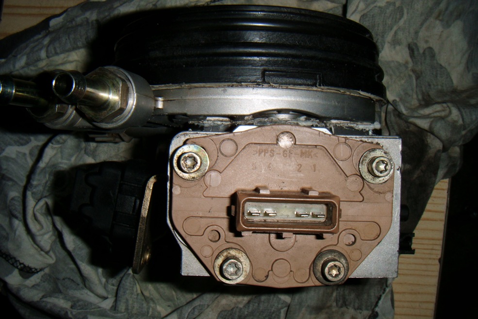

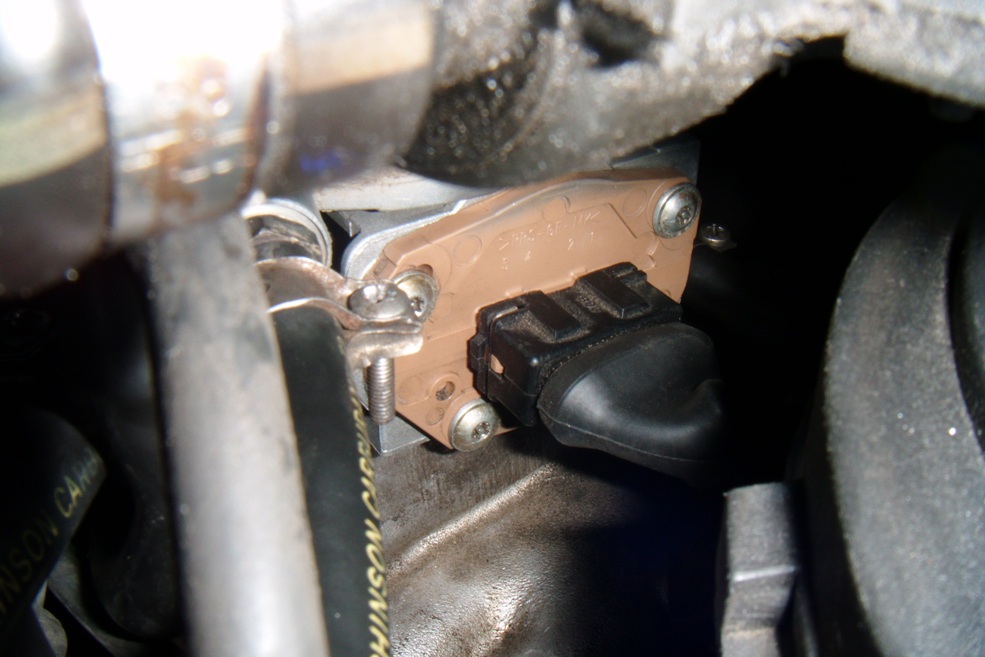

Stojąc przodem przed autem,na wprost masz wtrysk,a po prawej masz TPS - czujnik położenia przepustnicy na cztery piny,ale ustawienie to nie jest takie proste.
Masz tu kilka fotek
i opisaną instrukcje ustawienia TPS-u
.Więcej informacji nie posiadam
