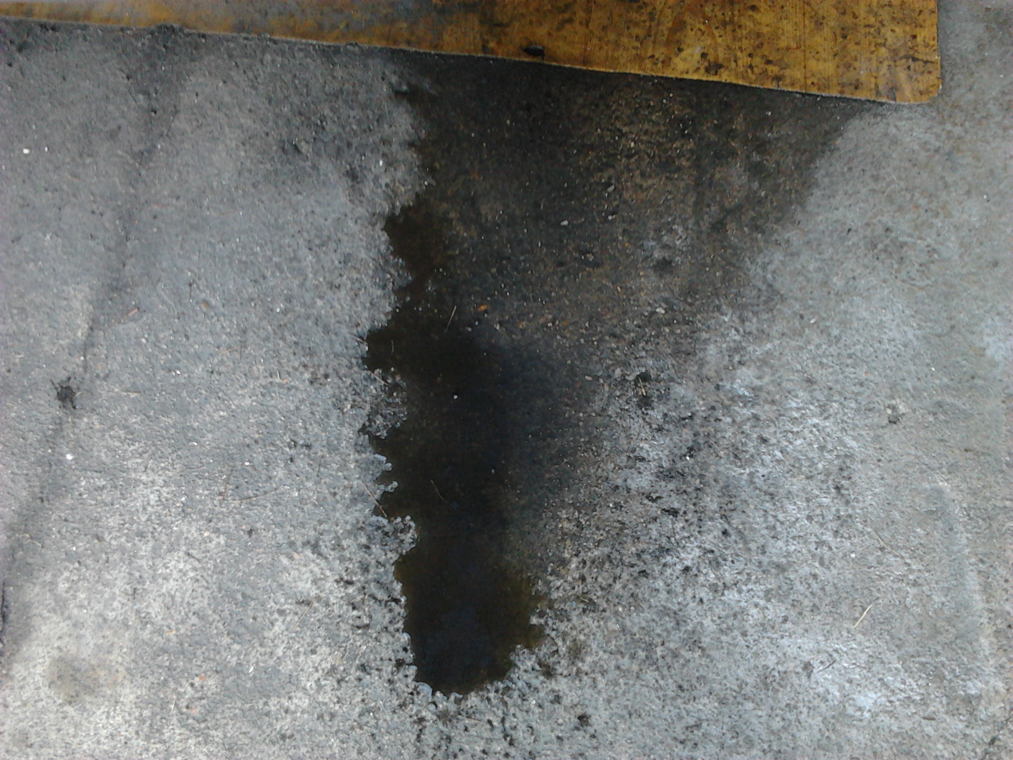

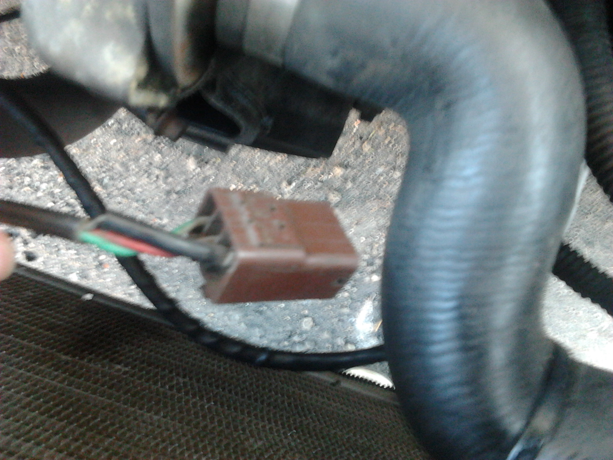

Witam mam pewien problem z moim Pugiem problem jest taki że gaśnie podczas jazdy przy redukcji na nizszy bieg lub hamowaniu przy wciśniętym sprzęgle problemu nie ma gdy nie wykonuje tych czynności mianowicie przy zmianie biegu na wyższy bieg i hamowaniu na luzie.Jedno mnie zastanawia sonda lambda ponieważ ma ona 2 kostki jedna jest podpięta a druga sobie wisi to ma tak być czy nie za bardzo.I ostatnio zauważyłem że przy gazowaniu lecą chmury dymu i leci czarna woda i to sporo pierwszy raz z ta wodą mi się to przydarzyło.Bardzo proszę o pomoc był bym bardzo wdzięczny

Dwie kostki mają być podpięte, musisz poszukać drugiej , i ją podpiąć
Po tej czynności zresetuj komputer odłączając akumulator na dłuższy czas (min. 30 min), potem pozostaw go na chodzie aż do załączenia się wentylatora (ustawi sobie mieszankę) i zobacz co się dalej dzieje

Ten kable jest wolny. Ogólnie przyczyn gaśnięcia może być wiele.

To czujnik położenia przepustnicy, jeśli masz komputer BOSCH'a, jest on nie potrzebny (czyt. nie podpięty), u mnie ma ona swoje miejsce na cewce zapłonowej.

co do tego filmiku to mam tak samo tyle ze mi jeszcze woda wylatuje czarna

Natomiast para z wydechu i skraplająca się w nim woda to normalne o tej porze roku. To czarne wraz z woda to może być sadza ze spalanego oleju lub przez zbyt dużą dawkę paliwa. Ja mam całą rure wydechową okopcona na czarno w środku ale że mam tłumik z prostą koncówką to żadnych śladów na ziemi nie zostawia.

To nie jest kostka czujnika położenia przepustnicy tylko czujnik wału korbowego
