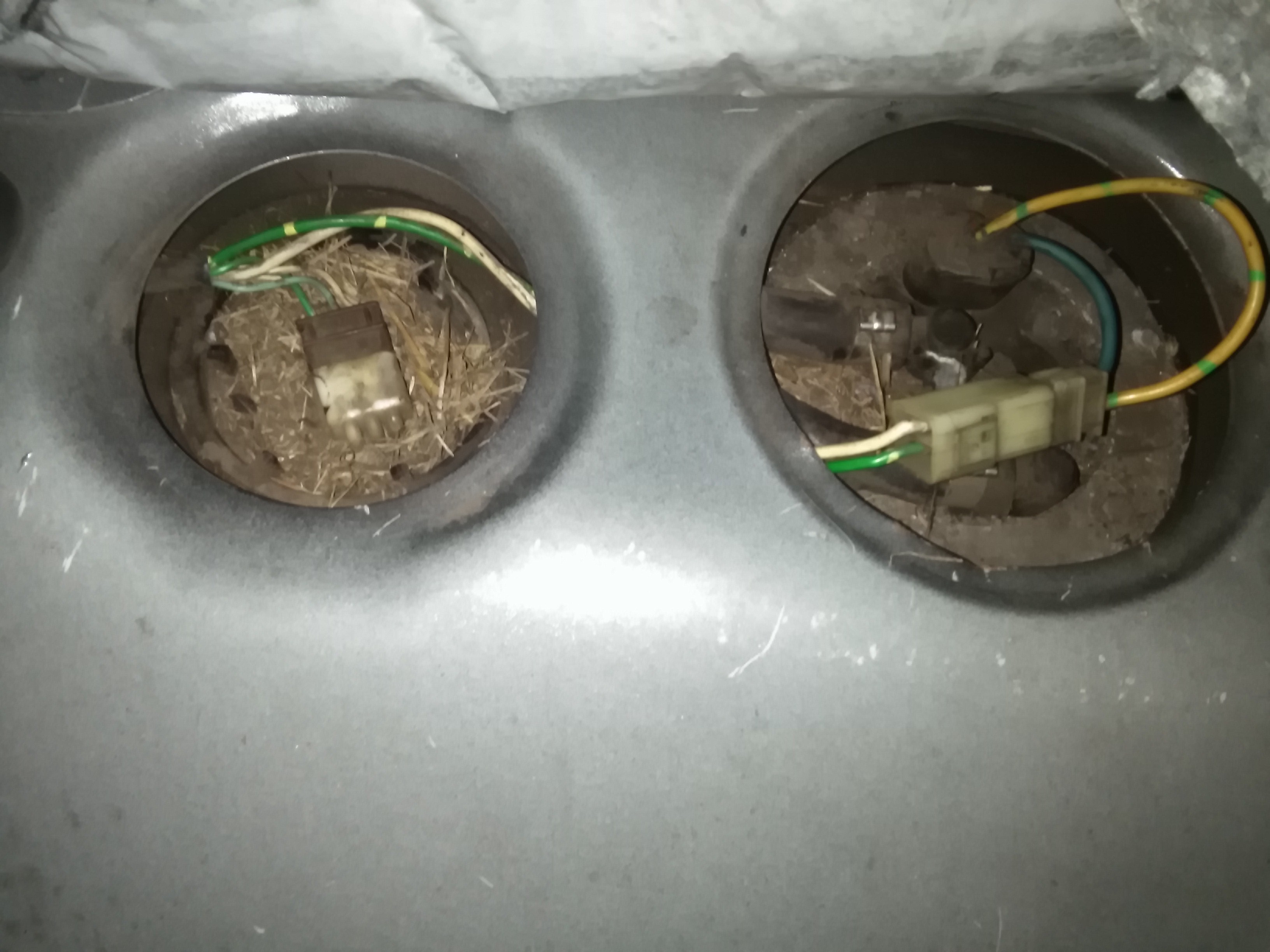

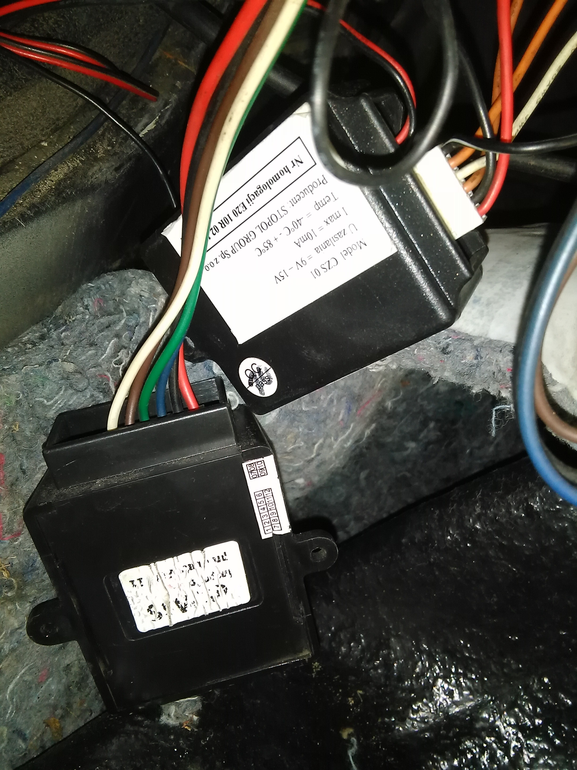

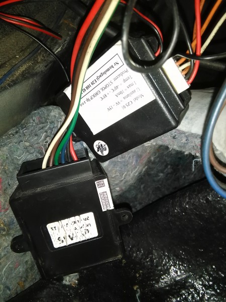

a poniżej dam zdjęcie duży okrągły na dwa przewody to pompa w zbiorniku a ten mniejszy okrągły ? czujnik poziomu ? a po co ktoś wpinał się kablami do tego czujnika poprzez skrzynkę podłączoną przy bezpiecznikach ... :) przecie z alarm i jakaś blokada zapłonu to przez ewentualne zasilanie pompy paliwa czyli ta druga kostka ...
no i pytanie zasadnicze też ... jedna puszka to centralny zamek a czym jest ta druga ? podpięta pod czujnik w zbiorniku paliwa ? alarm z odcięciem ? ale czego ... pilot mam do centralnego zamka który przestał działać a druga puszka to już nie mam pojęcia ...

po wielkim rozbebeszaniu, rozkręcaniu itd po gmeraniu we wiązce całej i skrzynce bezpieczników napięcie powrócilo 12V i to na starych przekaźnikach pod maską (zielone bracia bliźniaki) może tam gdzieś jest problem ale ...
przy pompie paliwa przy zbiorniku - napięcie 12,7 V około ale po podpięciu żarowki H4 - zero świecenia - nawet przy zwarciu kabelków zasilających 12V nie wywaliło bezpiecznika tylko nic- absolutnie nic - po rozłączeniu zwartych kabli na mierniku dalej jest 12,7 - 13,2 V ale po podłączeniu pompy pod bezpośrednie 12V działq i podaje i auto jeździ. jest problem z ory inst zasilającą pompe paliwa - gdzieś ucieka podobno MASA - tak wyczytałem. albo luźne albo przerdzewiałe i słabo podające prąd przewody. :?

swoją drogą jedna puszka ze zdjęć to moduł centralnego zamka - u mnie przestał działac - druga puszka to moduł alarmu którego nigdy jak go kupiłem nie było - z podłączeniem do obu krańcówek drzwi i co dziwne do czujnika poziomu paliwa i dwa czarne kabelki wychodzące do komory silnika i tam same kabelki ... a miała być chyba syrena (bez ogona) tyle doszedłem szukając i czytając.
wychodzi na to że wszystko do amputacji.
