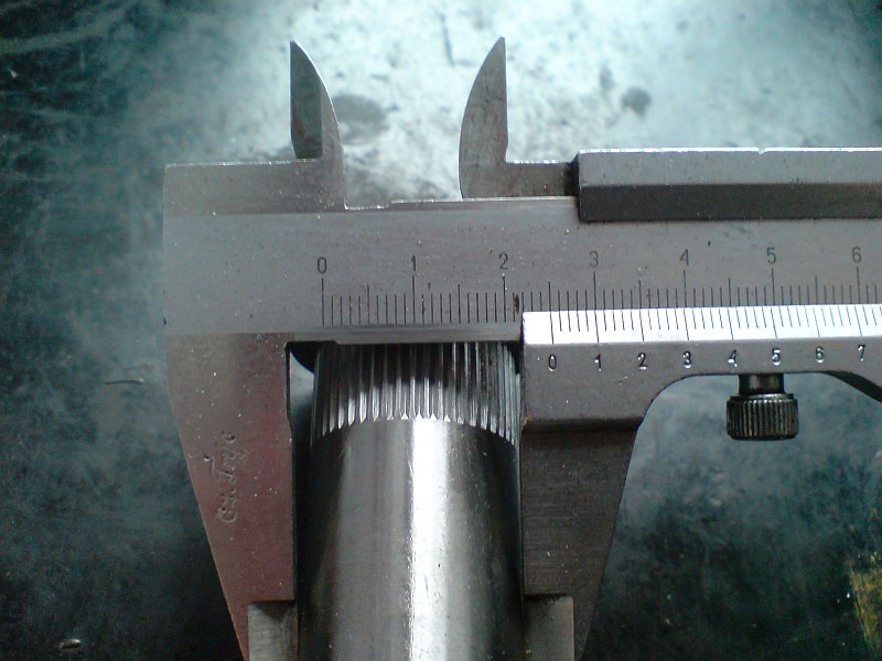

Kubas a nie masz gdzies pod reka tego czopa/sworznia/bolca i nie moglbys zmierzyc srednicy 8) ?
jozek
Posty: 1168
Numer Gadu-gadu: 4886607
Re: Tylna piasta - belka z tarczami
Post autor: jozek »
moralez pisze:Kubas a nie masz gdzies pod reka tego czopa/sworznia/bolca i nie moglbys zmierzyc srednicy 8) ?
Mogę ci zmierzyć średnice tego bolca w belce z winnera.
Posty: 4917
To poprosze 8). Interesuje mnie miejsce gdzie wchodzi lozysko.
Posty: 4917
Dzieki zmac'owi mam wymiar. Wklejam tak na wszelki wypadek.
