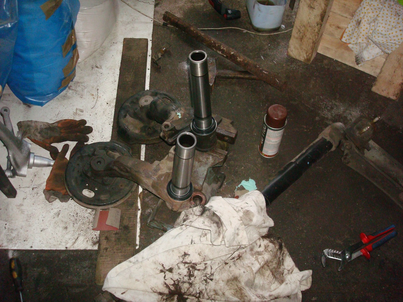

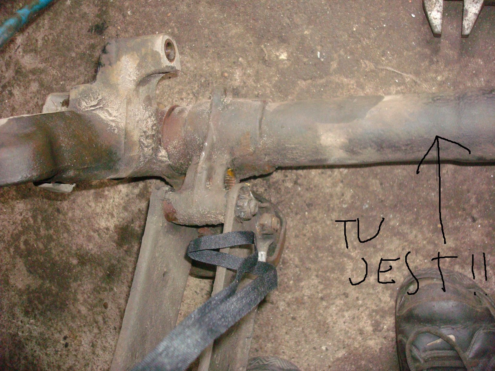

Ja wlasnie zajmuje sie belka stanąłem na etapie ze czopy wbite juz sa w wahacze i zastanawiam sie jak wyciągnąć wewnętrzne łożyska w belce? Ma ktoś na to jakis pomysl, zaznaczam ze te w środku rury. Najpierw musze wyciągnąć resztki ich a potem umieścić tan nowe ma ktos pomysł jak to zrobić?

lozyska ze srodka wybijasz pretem od drugiej strony, a nowe nabijasz rura o srednicy troche mniejszej od srednicy zewnetrznej lozyska, tylko zmierz sobie na jakiej glebokosci maja byc lozyska

nowe zamrozilem w zamrażarce trzymałem chyba ze 4 dni stare mocno nagrzewałem wahacz butla potem nasadka 32 i je wybiłem, nie bylo większego problemu. gorzej bylo wbic nowy bo wlazil prawie do połowy swobodnie potem za pomocą starego czopa wbijałem nowy by go nie odkształic. Ja miałem tylko młotek 2 kg wiec sie troszkę namęczyłem , prasa spokojnie da rade i młotek 5 kg też. Najgorzej to wychodził jeden z drążków skrętnych .... prawdziwa mordęga ale tez dał rade w końcu.
No tak wiem ze prętem mam wybić ale mi została bieżna właśnie tylko a raczej jej resztki i ciężko prętem ja zahaczyć ....
Jak skończę to pare fotek dam i krótko opisze jak wszystko wykonać ... tylko ważne ejst w jakim stanie jest sama belka i czy da rade ja zregenerować czy nie.

Bez 10 kilowego młota to nie robota, do wbijania lozysk nasadka dopasowana do średnicy nowego lozyska. Rozkręcasz nakrętki kontrujące drazki i jazda młotem w wachacz po tym zgrubieniu niema siły musi wyjść, potem wybijamy lozyska, troche smaru i wbijamy z uczuciem wewnętrzne lozysko do wczesniej zmiezonej głębokości (na wzór starego) i heja z wachaczmi (czopy w wachaczach nagrzewamy i postepujemy podobnie ja przy wybijaniu ich z belki) po ich wbiciu w wachacze następnie wbijamy ich 2 koniec do pewnej głębokości w rure, dopasowywujemy drązki do otworów z wieloklinem i wbijamy do końca aż sie zejdą do kupy z rurą. Zaznaczcie sobie przed rozbieraniem polozenie drążków jeśli nie macie zamiaru podnosić ani obnizać belki, optymalne połozenie jest w pozycji gdy otwory w maksymalnie rozciągniętych amorach zgrywają sie z tymi na belce.

Trzeba kupic długi pret z gwintem na długość calej rury i zeby troszkę wystawał. Z jednej strony trzeba z grubej blachy najlepiej na szlifierce zrobic taki prostokąt z dwóch stron zaokrąglony do wielkości łozyska. Przez sam środek wiercimy otów i rozwiercamy go w jednym punkcie pod 45 Stopni robiac tak jakby fasolke. pret zakończony jest nakrętka przyspawana do niego, następnie wchodzi ów blacha z fasolka. Fasolka powoduje to iz wsadzając ja do rury przechodzi ona swobodnie przez łozysko bo jest właśnie opuszczana pod katem, potem tylko wystarczy lekko pociągnąć do góry i zaprze sie ona idealnie bieżnie. teraz na wylot rury kładziemy kwadratowa blachę z otworem na pręt, nakrętka i kręcimy kluczem wyciągając powoli całe łożysko ( chyba ze ktos szybko kreci :P).
Wsadzaniem nowego robimy podobnie tylko tutaj juz sie przydaje idealnie okrągła i dopasowana do całego łozyska podkłada z grubej blachy. Wsadzamy łozysko wsadzamy pret z podkładka, z drugiej strony blacha nakrętka i kręcimy tak wsuwając dokładnie i idealnie równo całe łożysko, sprawdzając drucikiem jak głeboko jeszcze musi wejsc :P
