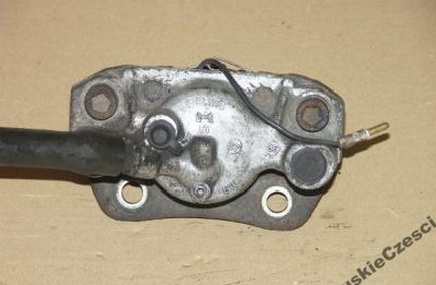

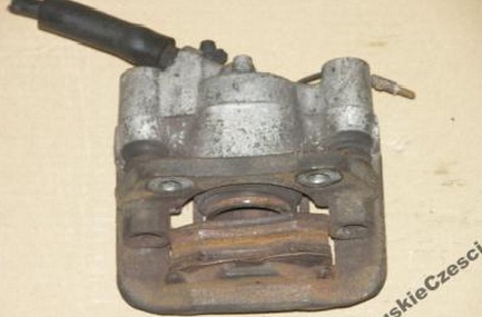

Witam wszystkich serdecznie,
Czy ktoś z kolegów może na 100% potwierdzić iż w zamieszczonych prze zemnie poniżej zdjęciach widnieją zaciski Girling takie same jak w GTI i pasujące p&p do piast np. od 1.1 ?

To są zaciski montowane głównie w 309, lecz nie w GTI. Pasują pod standardowe niewentylowane tarcze.
