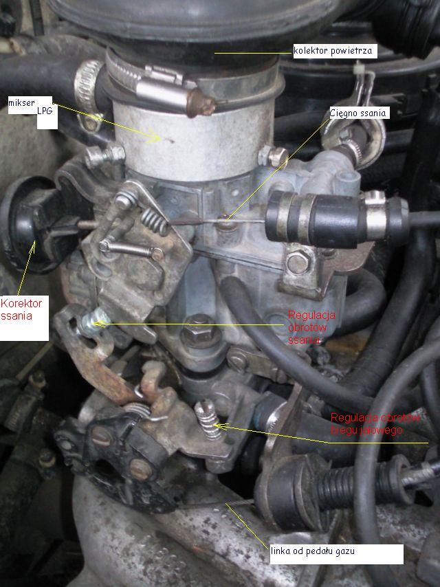

Problem leżał w przepustnicy
lub w złym ustawieniu regulacji pancerza linki gazu.
Na fotce w prawym dolnym rogu widoczna zapinka.
Opis regulacji w książce.
