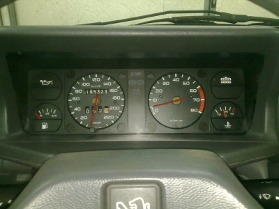

Ode mnie lekki mod - czerwone wskazówki:

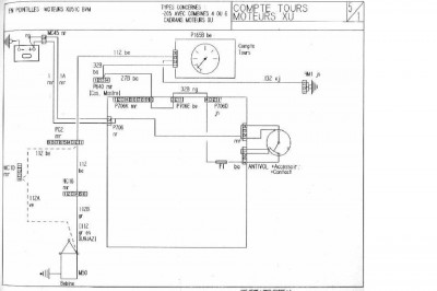

Podpowie ktoś jak podłączyć obrotomierz do XU9JAZ? Dziś po pierwszym odpaleniu okazało się, że nie działa

Re: Licznik:)
Jak chcesz jakieś szczegóły na temat tego schematu to pisz PW.
