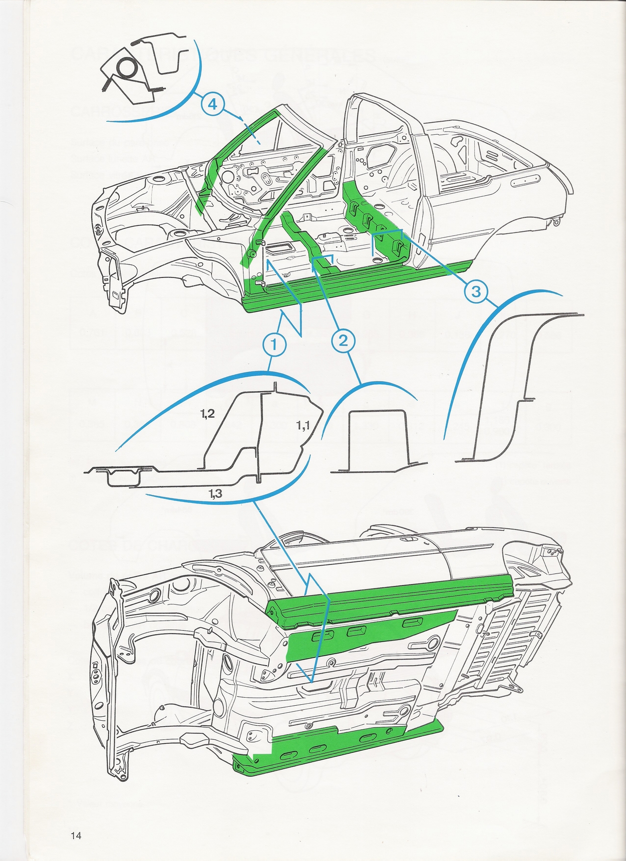

jeżeli dobrze odczytałem to chodzi ci borku o ta przednia wytłoczkę z blachy która ulega pęknięciom zmęczeniowym w miejscach montażu szyn fotela tyle, że w cabrio jest to profil zamknięty o kształcie trapezu także nie wiem czy tam ten problem będzie występował

Re: Niestabilne fotele przednie w 1.9 CTI
chętnie się dowiem czy tak jest jak myślałem bo chciałem wprowadzić to wzmocnienie z cabrio u mnie
taki rysunek mi wpadł w oko:
