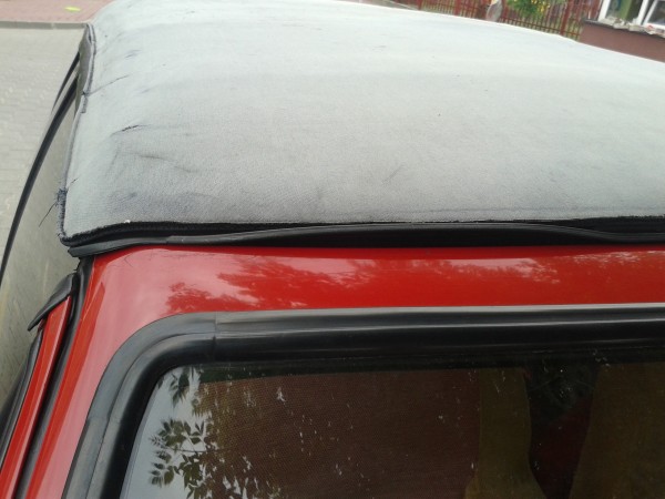

czy tam czegos brakuje. jakiejś uszczelki czy coś ? mam dziure przez prawie cała długość szyby, czy to spowodowane jest złą jakoscia matariału na dachu? czy stelaz ma tez do wymiany ?

Ja mam dość podobnie niestety (no ok - nie tak bardzo jak u Ciebie) i dorobiłem dodatkową uszczelkę z uszczelki maski 8)7

Kurde to może poczekam jak będę miał nowy dach i jak to sie ułoży wtedy i będe kombinowa, na tym etepie palucha tam można włożyć a na rogach ładnie przylega, wyglada jak by jakiś pałąk sie wygioł

Pokaż zdjęcie jak to wygląda od spodu.

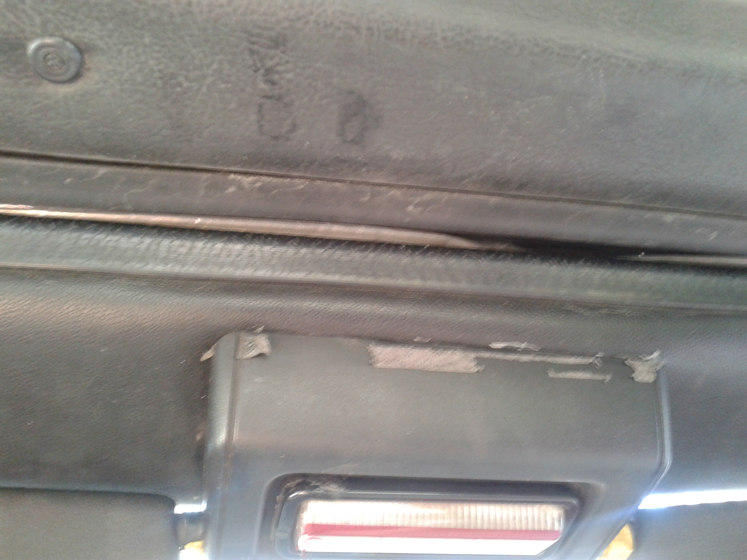

a tak to od środka wyglada, to jasne to folja którą byłem zmuszony tam włożyć

Generalnie wygląda OK, ale zrób zdjęcie krawędzi dachu po jego otwarci, bo mało widać.

Moim zdaniem są dwa powody takiego stanu, wszystko związane z blachą która idzie przez całą szerokość samochodu nad szybą przednia (początek dachu) do którego zamontowane są klamki.
1. sama blacha może mieć złą "krzywiznę" bo na bokach jako tako leży, więc na środku tak jakby wygięta była.
2. klamki są zamontowane krzywo a co za tym idzie ta blacha - jest podgięta do góry
3. klamki są słabo dociągnięte
Ogólnie wypada to chyba wyregulować - ale tak bez rozebrania to trudno powiedzieć.
Powiedział bym Ci, żebyś się nie przejmował, bo konstrukcja dachu jest prosta jak drut, ale z doświadczenia wiem, że potrafi to sprawić kłopot.
