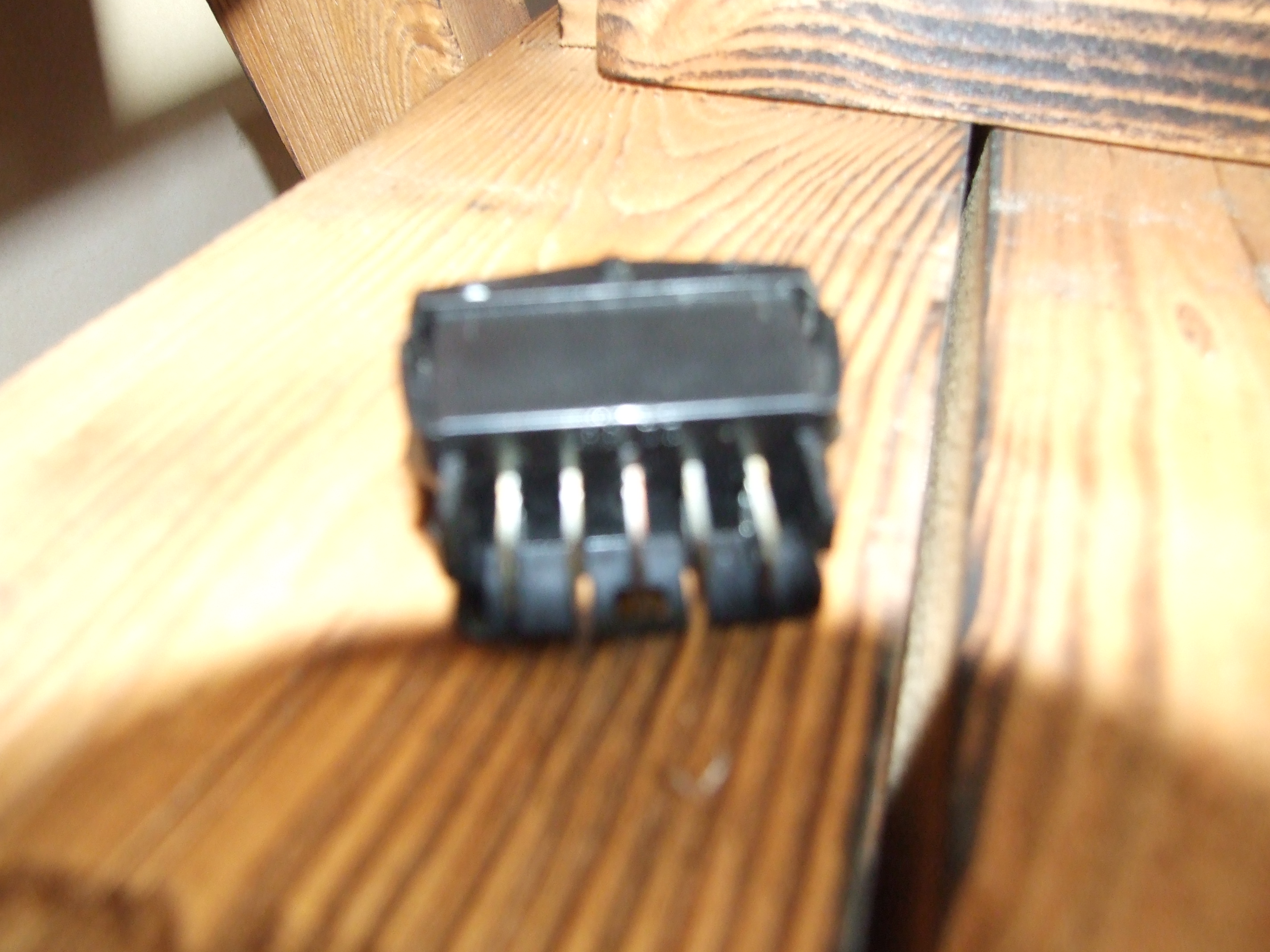

Czy może mi ktoś opisać za co odpowiedzialne są poszczególne piny przycisku automatycznych szyb?

1- Wyjście na silnik podnośnika szyb
2- Masa
3- Plus po stacyjce
4- Masa
5- Wyjście na silnik podnośnika szyb

Dzieki wielkie, w takim razie muszę zmienić wyjście ze stacyjki bo po podłączeniu podświetlanych przycisku te cały czas świecą _O_ _O_

Z czego pochodzą podświetlane przyciski? 405? 605?

306 ph1 ściągasz górną osłonę przycisku i zakładasz tą od 205, ewentualnie przekładasz do przycisków z 205 same żółte plasticzki
