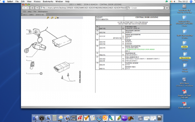

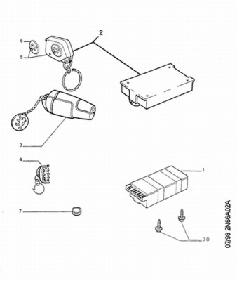

Tematow o centralnym jest cala masa, ale prawie kazdy konczy sie na niczym. Mam centralny na kluczyka i chcialbym zrobic go na pilota. Chce miec oryginalny pilocik Peugeota i niewiem czy da sie ten oryginalny pilocik, podpiac pod kompletnie nieoryginalna reszte... ???
Czy jezeli kupie pilot Peugeota , bede musial zakupic tez inne czesci ? Jezeli tak to ktore ?

Para musisz mieć nadajnik i odbiornik
Nadajnik - pilot
odbiornik - centralka sterowania centralnym zamkiem

Dokładnie, musisz mieć kluczyk z pilotem i do tego odbiornik, czyli płytke z diodami, które odbiorą sygnał z kluczyka.
Nie wiem dokładnie jak to wygląda w 205, ale pewno podobnie jak w moim 405, czyli zobacz, czy masz w środku suftu pomiędzy osłonami przeciwsłoncznymi (tam gdzie lampka oświetleniowa jest) złącze, do którego mógłbyś podpiąć tą płytkę.
Jeżeli tak, to znaczy, że jest przystosowany pod centralnego na pilota, jak nie, to czekają cie kombinacje :/

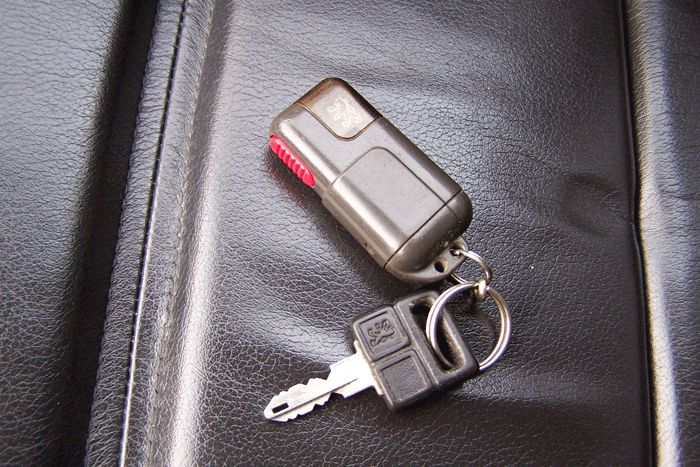

może jeszcze przed sprzedażą bandownikowi właściciel się już wkurzył i kupił w ASO płytkę z pilotem :mrgreen: 8)7 najlepiej to zrób fotkę tego pilota :P _O_ może masz w nim bebechy z radiówki :?
