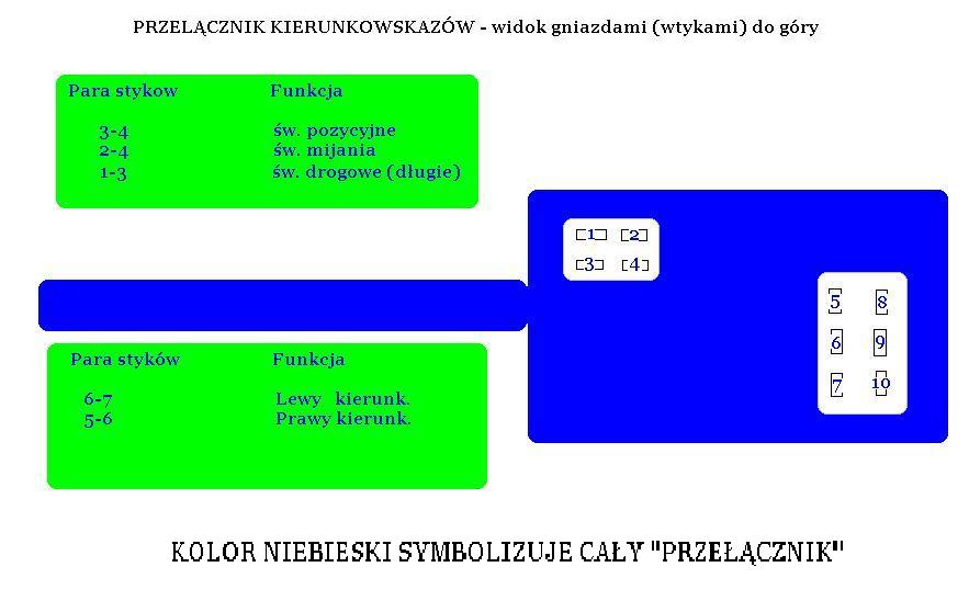

Moja propozycja drobnej diagnostyki ...
- jak dajesz mase na aku to sprawdz wiec roznice napiec miedzy wlasnie ta masa a (+), ktory przychodzi na zarowke,
- jak nie ma 12V to potem bierzesz ta sama mase i (+), ktory przychodzi ale do wlacznika zespolonego w kolumnie kierownicy (moze byc tak, ze ten wlacznik jest jakis nie teges - skoro masz rozlaczone dlugie od mijania osobno).
Gdzies na forum opisywalem nozki tego przelacznika, bo sam z nim walczylem kiedys i rozpisalem co jest od czego.... o TUTAJ
http://forum.peugeot205.pl/download/fil ... &mode=view
wydaje mi sie ze u mnie jest inaczej, że mam gruby czerwony + doprowadzający nap do przełącznika, a reszta to są wyprowadzenia do świateł, id mijania mam nadpalony widac ze plastik sie stopił.
