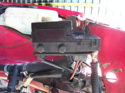

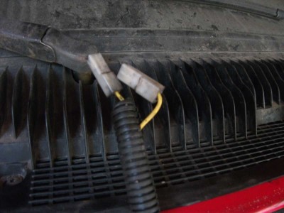

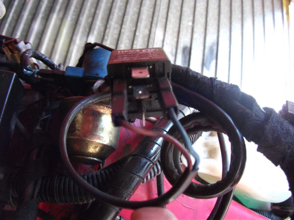

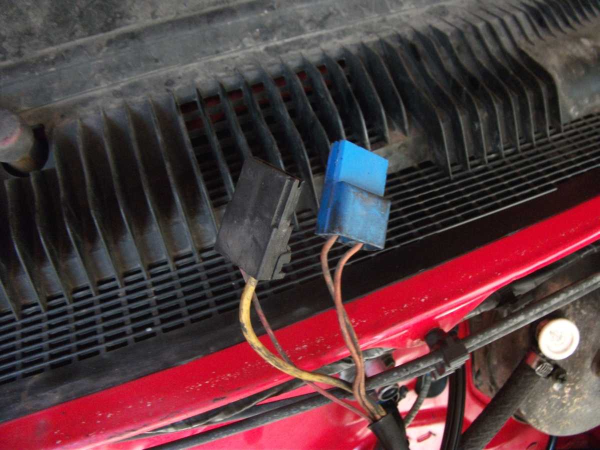

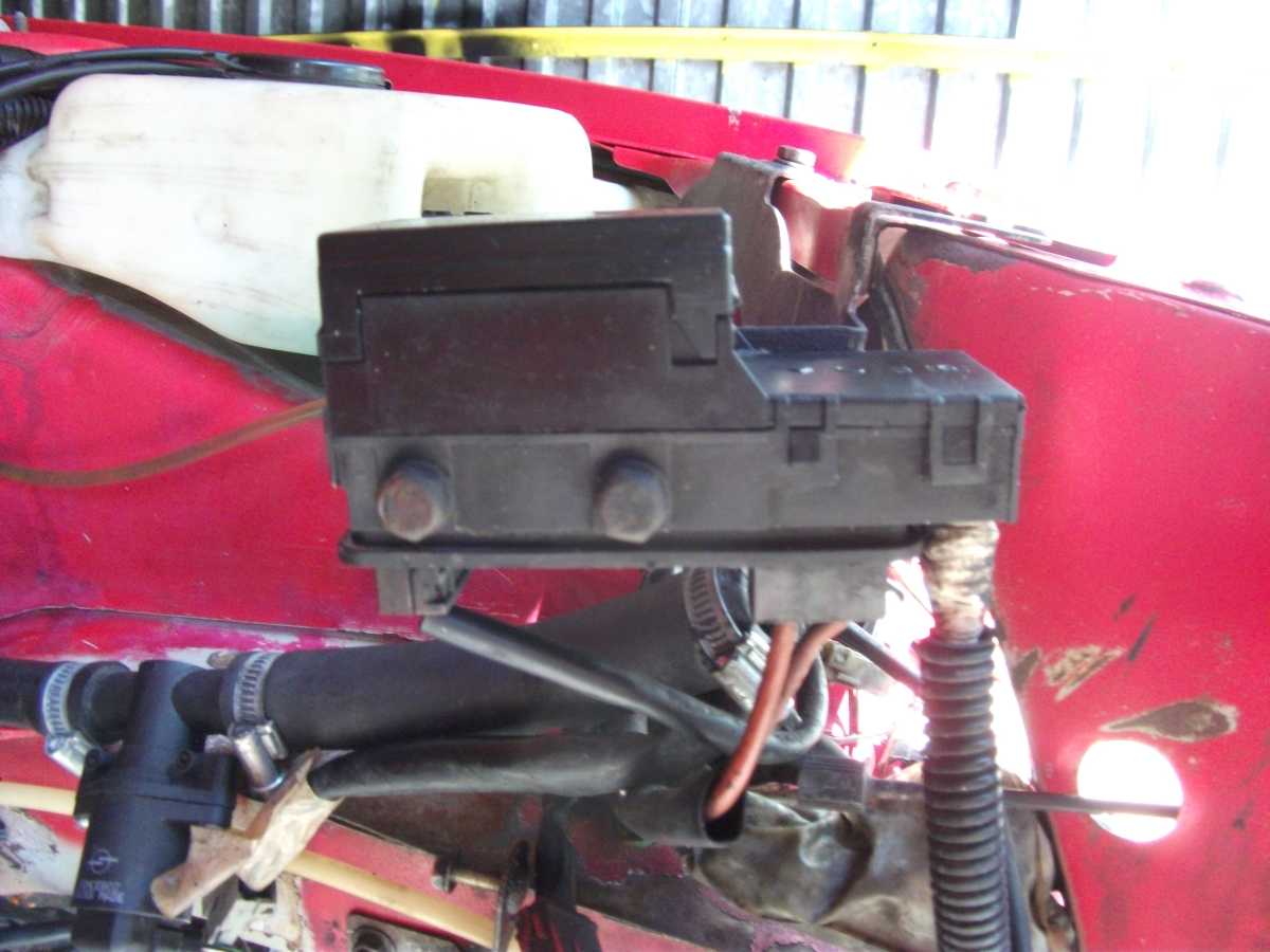

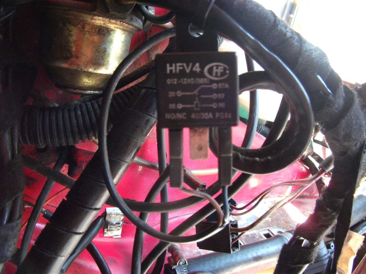

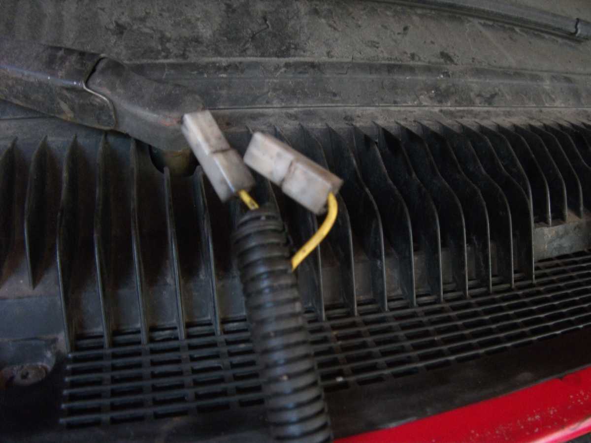

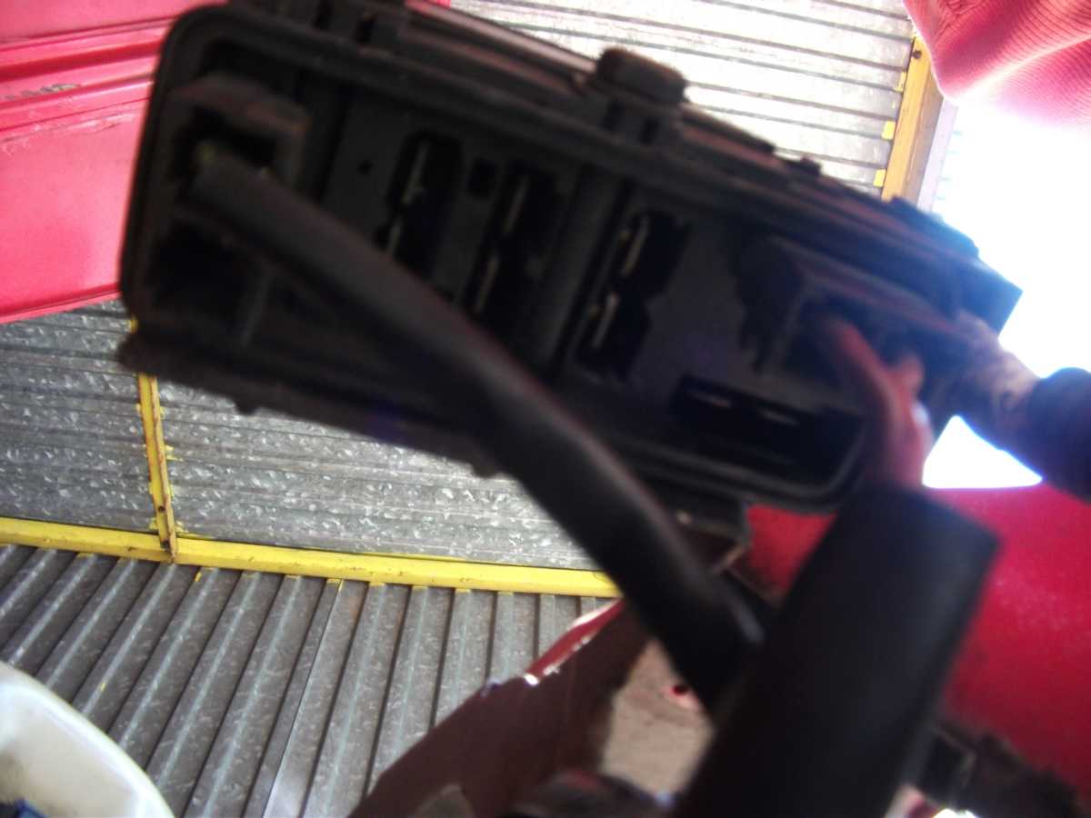

Przy wymianie silnika rozłączyłem wiązkę w taki sposób że teraz nie wiem jak to było :) pierwszy problemto dwa żółte kabelki które chodzą do przekaźnika, problem w tym że są trzy piny a tylko dwa kabelki. Drugi problem dotyczy dwóch kabli z czarna i niebieska wtyczka które były wpięte w ta puszkę z bezpiecznikami pod maska. Może ktoś wie jak to powinno być podłączone?
kabelki do tuszki z bezpiecznikami
żółte kabelki do przekaźnika
przekaźnik
przekaźnik
przekaźnik
przekaźnik

Dzisiaj jestem po pierwszej próbie uruchomienia silnika, no i niestety nic z tego nie wyszło. Coś jest nie tak z wtryskiwaczem który nie podaje paliwa, za to paliwo gromadzi sie we wtryskiwaczu i z ogromnym ciśnieniem strzela gdy np zdejmę przewód doprowadzający paliwo lub wyjmuję wtryskiwacz. Wracam do tematu kabelków gdyż wtryskiwacz jest połączony z tymi żółtymi kabelkami idącymi do tego dziwnego przekaźnika. Może opiszę dokładnie co się dzieje. Po przekręceniu kluczka na tą pozycję przed włączeniem rozrusznika słychać załączającą się pompę a po dwóch sekundach pstryknięcie przekaźnika (jednego z dwóch przekekaźników w czarnej skrzyneczce pod maską po pawej stronie prze kielichu amortyzatora). Cyknięcie przekaźnika zgrywa się idealnie ze zgaśnięciem kontrolki sygnalizującej że auto jest na benzynie (kontrolka na przełączniku lpg). Pompa podaje paliwo, po wyjęciu przewodu paliwa i rozruchu z przewodu leci bardzo dużo paliwa, aż nie wiem czy nie za dużo. Piszę z nadzieją że ktoś miał podobny problem....i że wie jak to naprawić. Chciałbym przynajmniej wiedzieć że wtryskiwacz jest sprawny... :W

Te żółtye przewody do czego są podłączone?

żółte przewody są podłączone do przekaźnika (ostatnie zdjęcie w pierwszym poście). jeden z nich wychodzi z wiązki a drugi z jest połączony z kablem biegnącym do kostki do wtryskiwacza.

Czyli brązowy i niebieski są podłączone do zaworu gazowego, jeżeli tak to podłączasz zólte jeden do pinu 30, drugi do pinu 87a. Możesz tez połączyc je na krótko i powinno zadziałac.

tak brązowy i niebieski idą do gazu. A jest jakiś sposób żeby sam wtrysk sprawdzić czy działa?

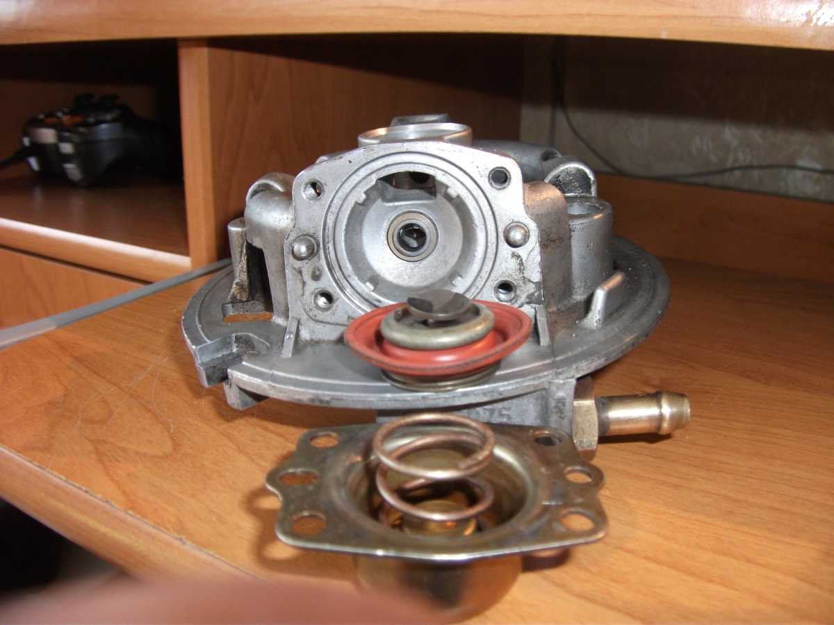

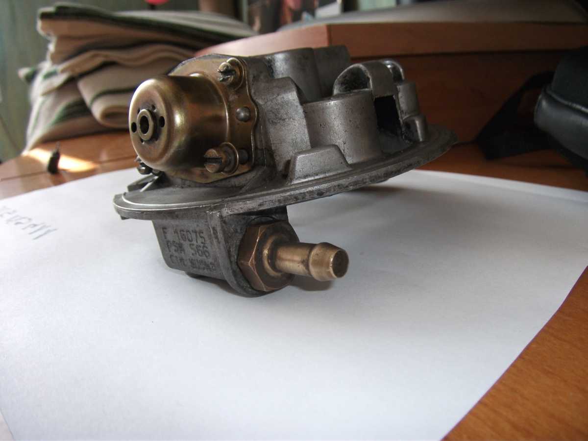

zacznę od pozytywnej wiadomości, udało uruchomić się silnik na gazie, ale pracował tylko 30s bo gazu zabrakło :D
Przechodząc do sedna czyli wtrysku i kabelków:
1.Wtryskiwacz jest sprawny
2. Żółte kabelki są już dobrze podpięte
Dalsze problemy:

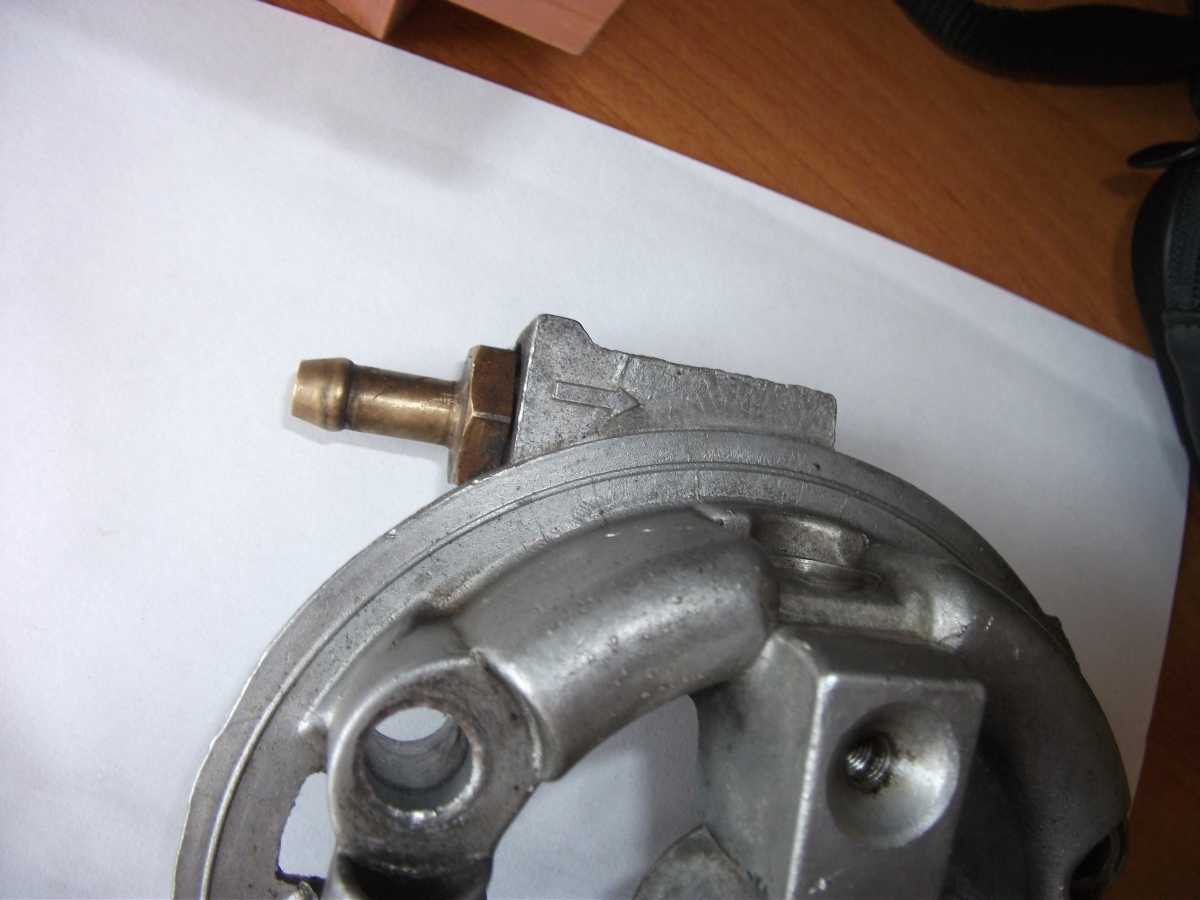

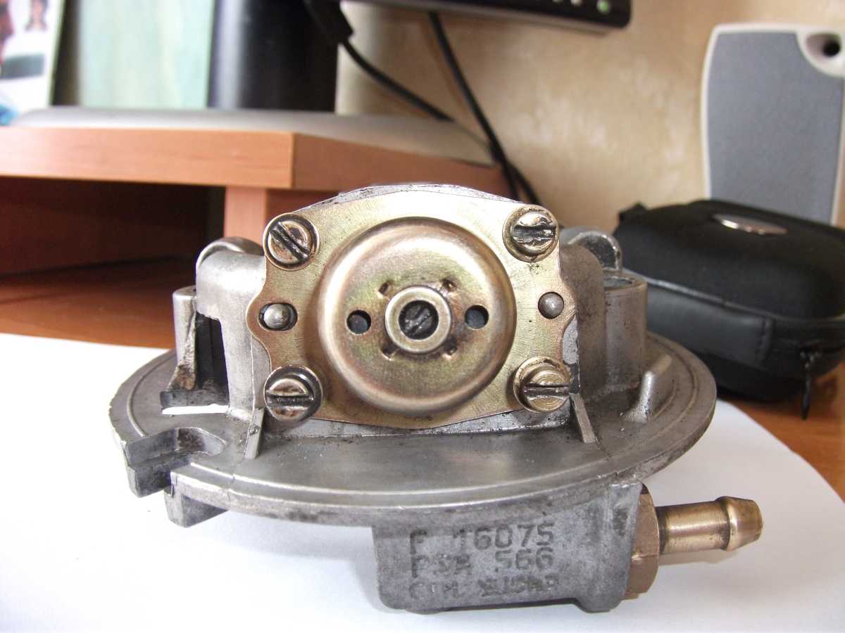

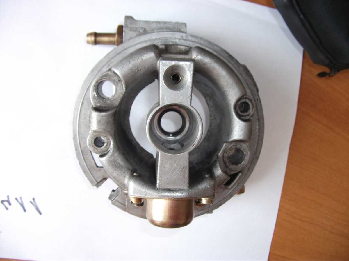

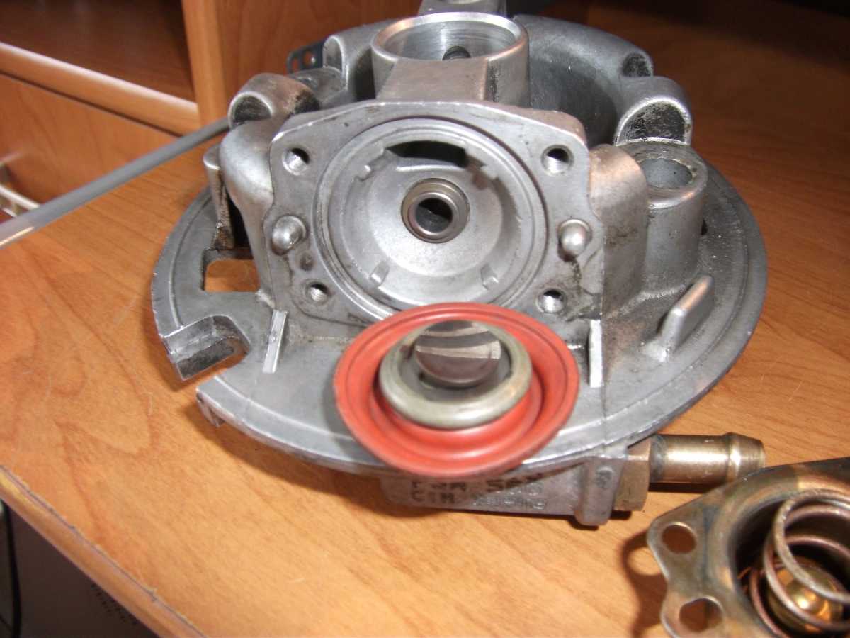

1. Nie rozumiem działania tego wszystkiego co na zdjęciach. Doprowadzenie paliwa działa, jest przelot powietrza, natomiast odprowadzenie nie działa dmucham i nic, dopiero jak zdejmę ten złoty element mocowany na trzy śrubki to działa.
2. w tym złotym elemencie jest taka mała śrubka regulacyjna, i u mnie jest ona chyba zapieczona nie da się jej ruszyć. Może ktoś wie do czego to dokładnie i czy to jest ważne?
3. Jak dokładnie sprawdzić jaka jest wydajność pompy. I jak określić czy jest dobra czy zła?
Na pierwszym zdjęciu jest wszystko po kolei tak jak wyjąłem. Ten metalowy cypelek zakrywa dziurę z odpływy i dlatego odpływ nie działa, no ale wygląda to tak jak by tyo tak miało być...

To ustrojstwo w złotawym kolorze to regulator ciśnienie paliwa, utrzymuje cisnienie na odpowiednim poziomie w zaleznosci od chwilowego zapotrzebowania na nie. Identyczny wtryskiwacz znajdziesz w każdej astrze na monowtrysku, wiec jak gdzies masz taką to podmień na probe. Sprawdz jakie napiecie dochodzi na tych zoltych przewodach przy przekazniku, moze gdzies jest coś zaśniedziałe, sprawdz tez czy są one dobrze polutowane do instalacji.

na żółtych kablach przy przekaźniku nie ma w ogole napięcia. Mam astrę na mono wtrysku wiec podmienię. Tata zajrzy w niedziele do instalacji bo jest elektrykiem....
to jak działa ten przelewowy system? jak ten regulator cisnienia całkowicie go zamyka?

Regulator ciśnienia utrzymuje ciśnienie paliwa w zależności od podcisnienia lub ciśnienia w kolektorze dolotowym. Ciśnienie robocze w przypadku monowtrysku powinno wyniesc ok 1.1-1.2 bara przy otwarej przepustnicy i ok 0.9 przy zamknietej, czyli dmuchając ustami nie będziesz wstanie przedmuchac wtrysku.
