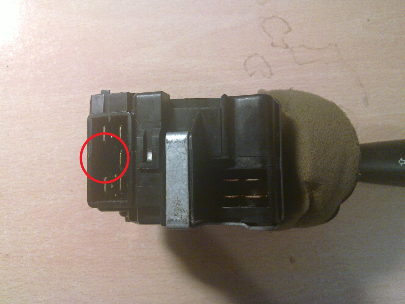

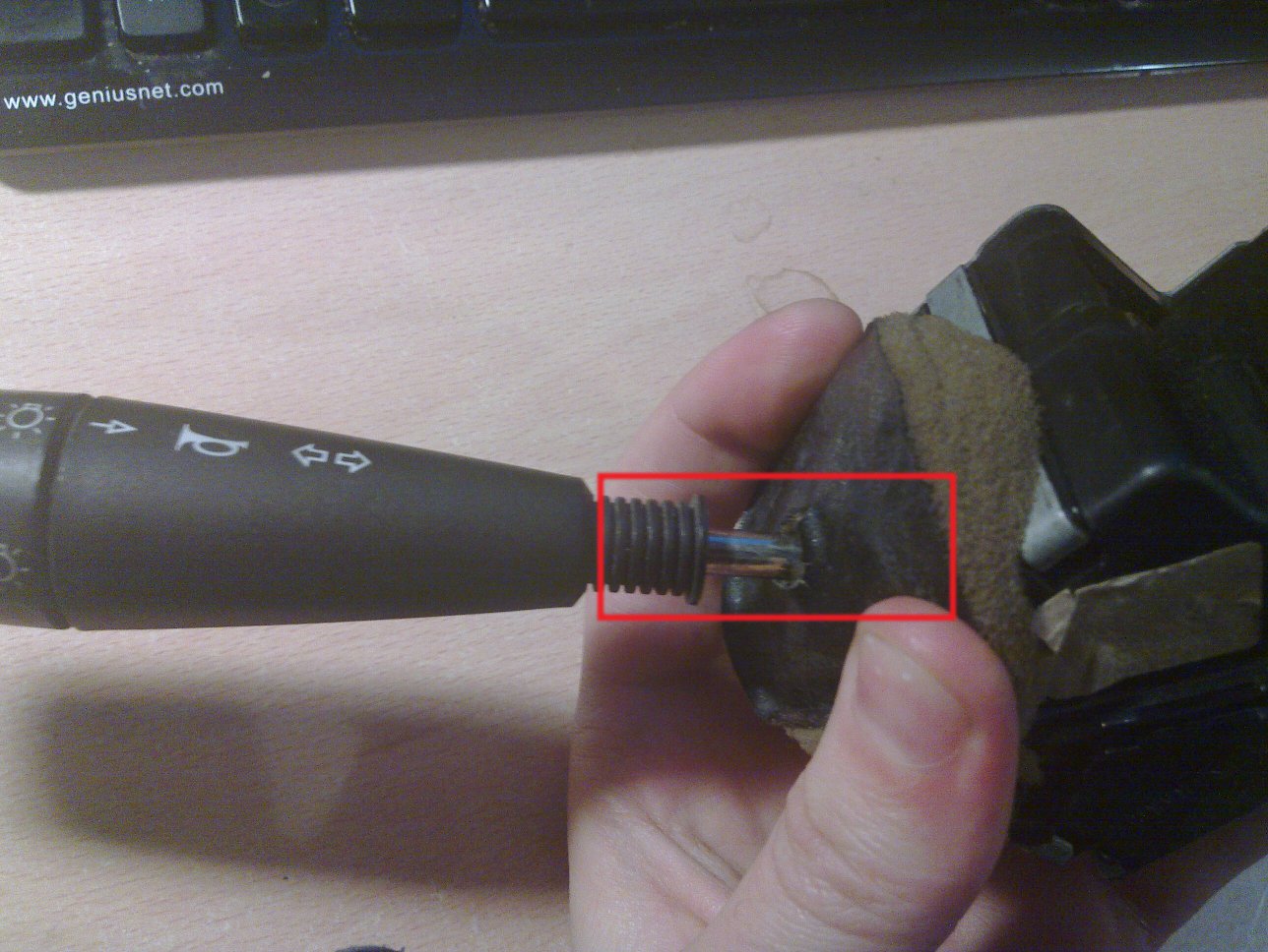

Jakiś spryciarz wstawił lewy przełącznik od Peugeota 405 zamiast ory. Niby wszystko OK, tylko:
- wąs trochę zbyt długi -- goły pręcik wystawał z bezelu kolumny kierownicy
- tylne światło przeciwmgielne nie działało przez brak jednego złącza (w gniazdku w którym powinno być 6 bolców było 5) :<
Więc niech nikogo nie kusi taka podmianka...
Lewy wąs (przełącznik) i tylne światło przeciwmgielne

Ja mam problem właśnie ze światłem przeciwmgielnym (nie działa) i nie wiem gdzie szukać przyczyny mógł byś rozwinąć temat?

Masz dwa zdjęcia mojego starego przełącznika: na jednym widać, że ten metalowy pręt jest dłuższy niż powinien być do P205 (bo jest od P405) i wyraźnie wystaje, na drugim widać jeden brakujący pin, który w P205 przesyła zasilanie do tylnego (może też przedniego?) przeciwmgielnego.
To zasilanie oczywiści idzie też przez przełącznik przeciwmgielnego.
Jeżeli masz zły wąs, możesz się bawić w spinanie kablami, ale to bzdura; lepiej wydać ~50zł na allegro. Jeżeli masz dobry wąs, to coś masz uszkodzone -- u mnie tylne żarówki mają zwyczaj usyfić styki i czsem trzeba je oczyścić (i na żarówce i w lampie). Przewód masy tylnego przeciwmgielnego jest podłączony do budy auta wraz z kilkoma innymi przewodami masy za tylnym lewym klastrem lamp.

Dzięki serdeczne to już wiem gdzie szukać,u mnie coś jest z tym przełącznikiem bo jak go przekręcam to idzie w dół.Trochę dziwne ale pewnie była robiona jakaś sztuka i tak właśnie jest;(

Może być zwyczajnie zużyty. W moim P205 oryginalny zużył się do tego stopnia, że nie włączał świateł krótkich.
