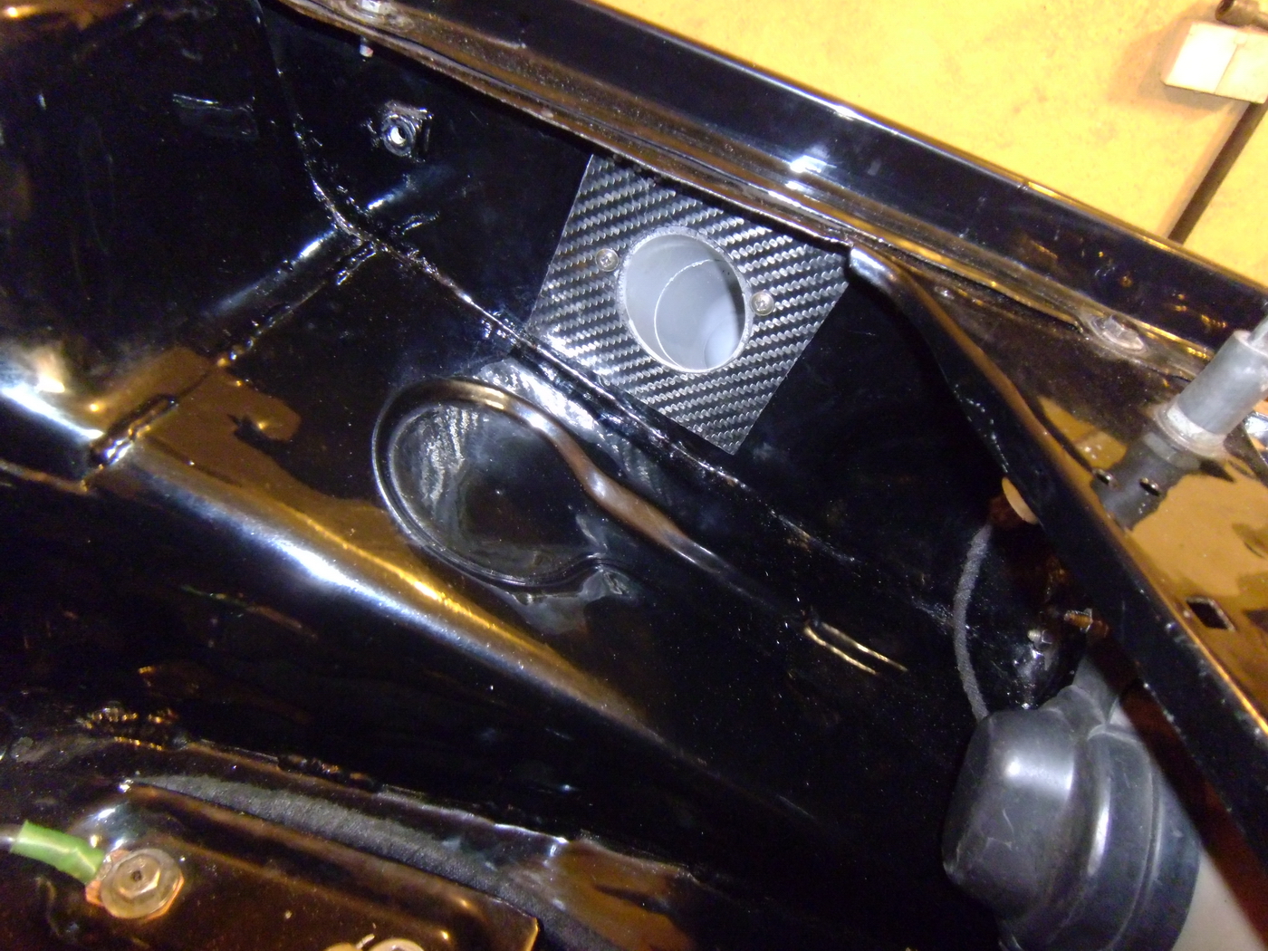

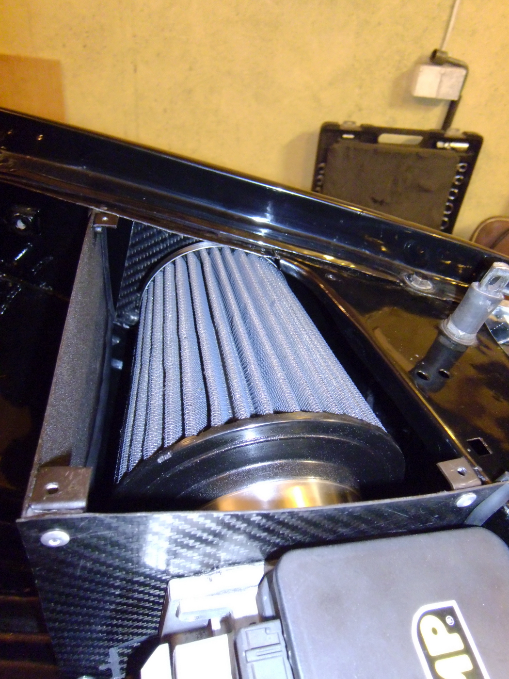

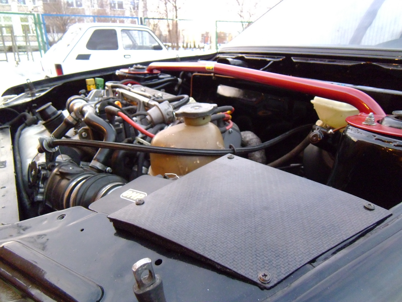

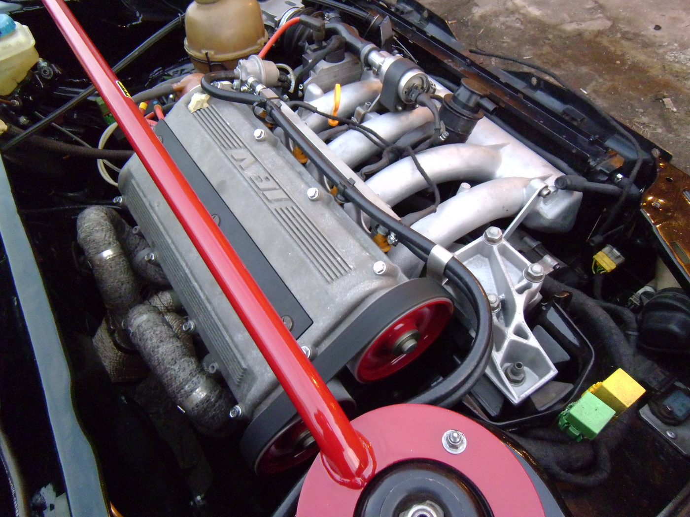

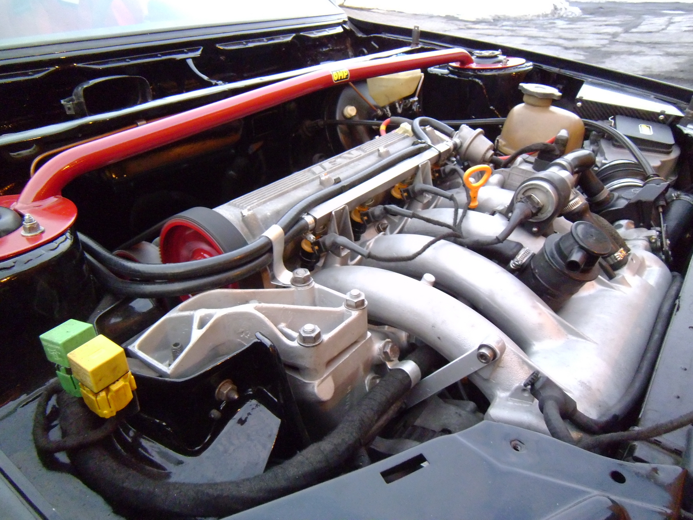

Wszystko ladnie ale Stef nie masz wrazenia ze filtr moze miec malo powietrza?
stef
Posty: 995
Posiadany PUG: 205mi16
Numer Gadu-gadu: 4896812
Lokalizacja: okolice Lublina
Re: Moj PROJECT 205 GTi16
Post autor: stef »
Filtr nie jest szczelnie zamknięty w boxie. Od reflektora jest otwarty. Chodziło mi o odizolowanie go od ciepłego powietrza pod maską. Zresztą przy obciążeniu będę widział na podcisnieniu czy jest ok :)

Obawiam sie, ze powietrza moze byc malo, czekam na info jak sprawdzisz. Auto jak najbardziej na plus. Bede kibicowal.

SROGO, ale powietrza chyba mało doleci do filtra...

Zrobię foto jak to wygląda po zdemontowaniu lampy. Wrażenie na pewno potęguje dość duży stożek, a najwęższym gardłem jest oczywiście sam przepływomierz.

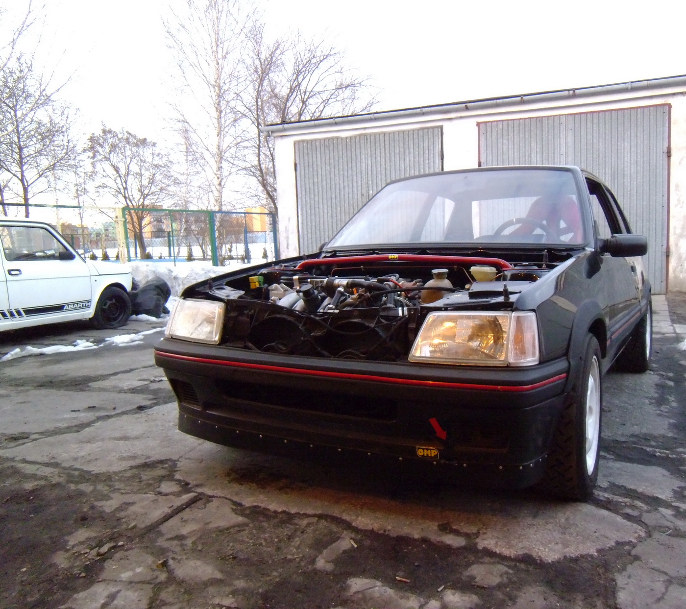

A co do abarth'a to jest to "projekt" małolatów z garażu obok, mają fantazję ale gorzej z wiedzą i umiejętnościami.

Lord nie chodzi mi o jeżdżeniu bez lampy, chciałem jedynie zrobić foto żeby było lepiej widać. Podsumowując sprawdzę czy faktycznie "puszka" ogranicza dolot a jeżeli tak będzie zrobię innego boxa.
