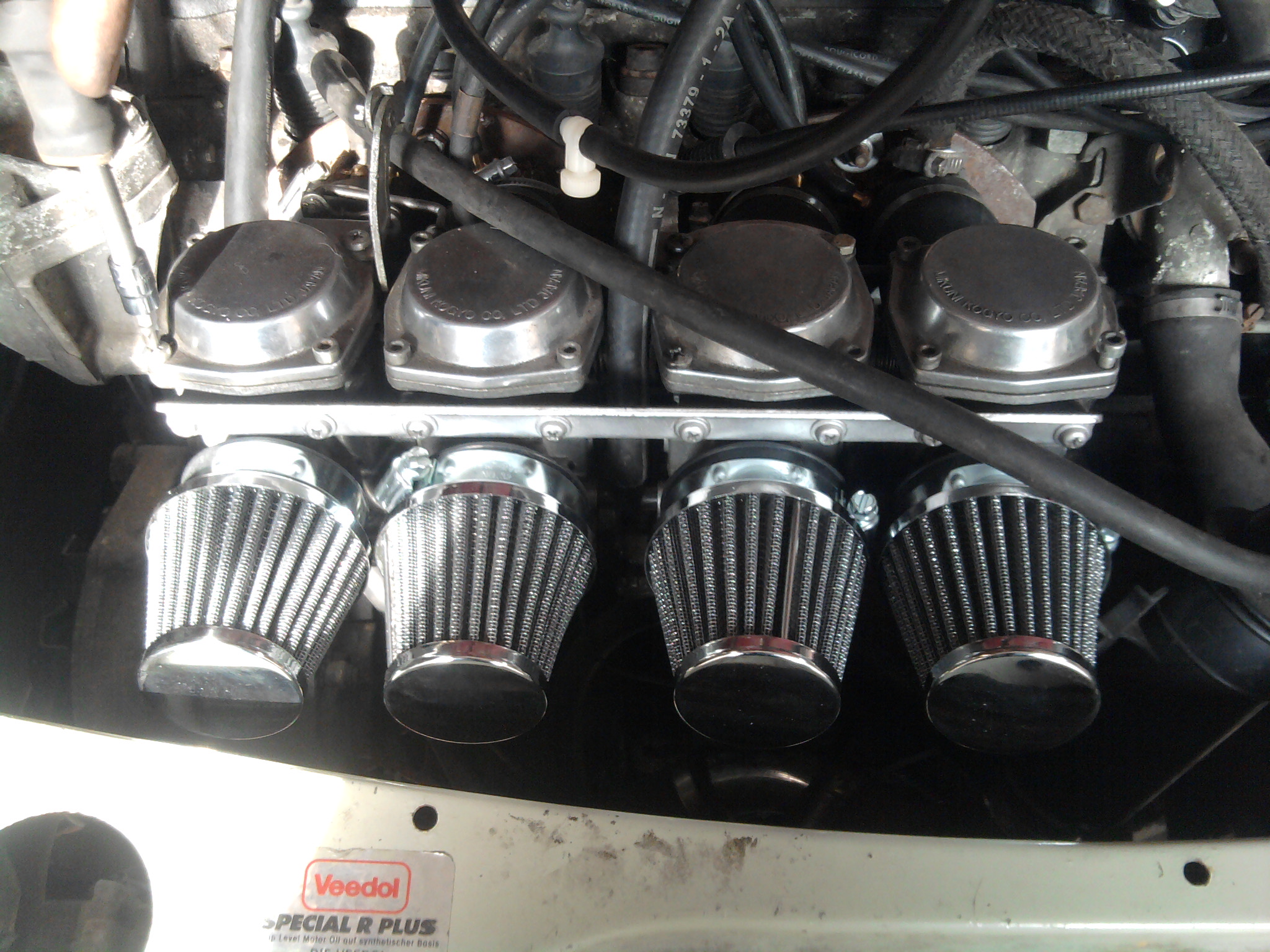

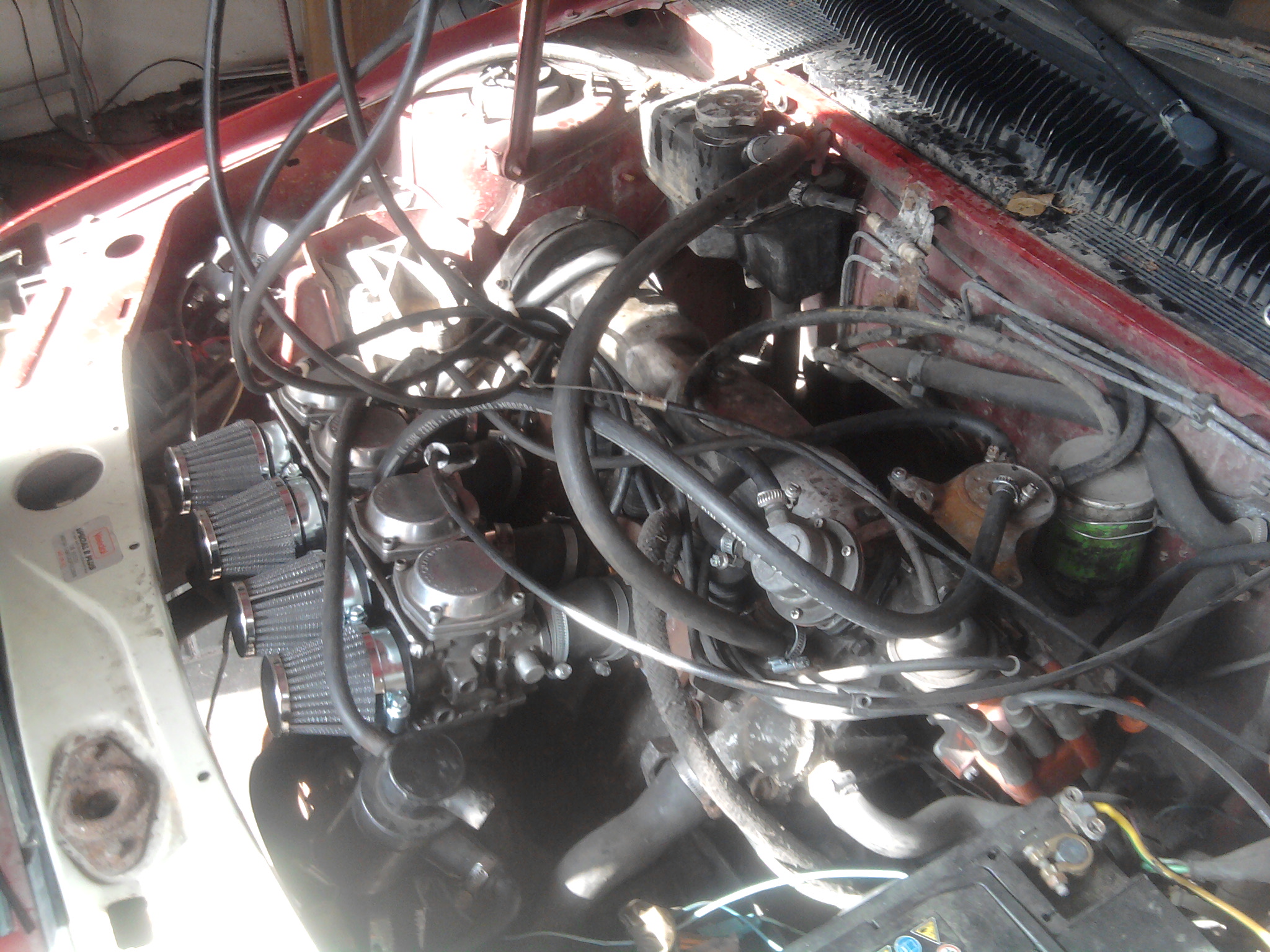

a oto kilka fotek:

z kilku ciekawostek moge napisać, że tak :)
na pierwszej fotce koło filtra paliwa znajduje sie zbiorniczek odstojnik z najwiekszego naszego "wroga" WV Golf :P reguluje on ciśnienie dawane przez mechaniczną pompe paliwa i zapewnia porót nadmiaru do baku :D
Następna ciekawostka, to taka że gaźniki z filmu i zdjęć najprawdopobniej nie są docelowymi gaźnikami ponieważ niestety 2 z nich niedomagają troszeczkę (magik/mechanik próbuje coś z nich wyrzeźbić ale, nie wykluczone, że bez zmiany sie nie obejdzie :) )
