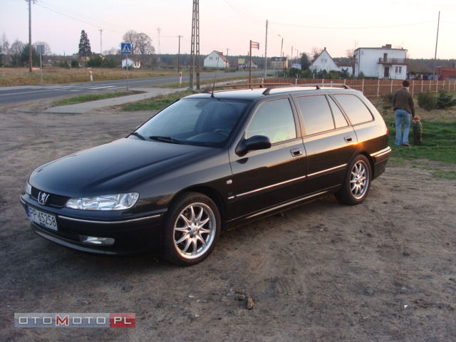

ostatnio niewiele sie dzialo przy projekcie, ale zajety bylem inna sprawa.
Na zdjeciu jej final
teraz bedzie czym wozic graty :mrgreen: :twisted:

przepłaciłeś, mogłem Ci załatwić 405 w kombi i automacie :-) za parę groszy

pikna panie pikna ta v6 :)
