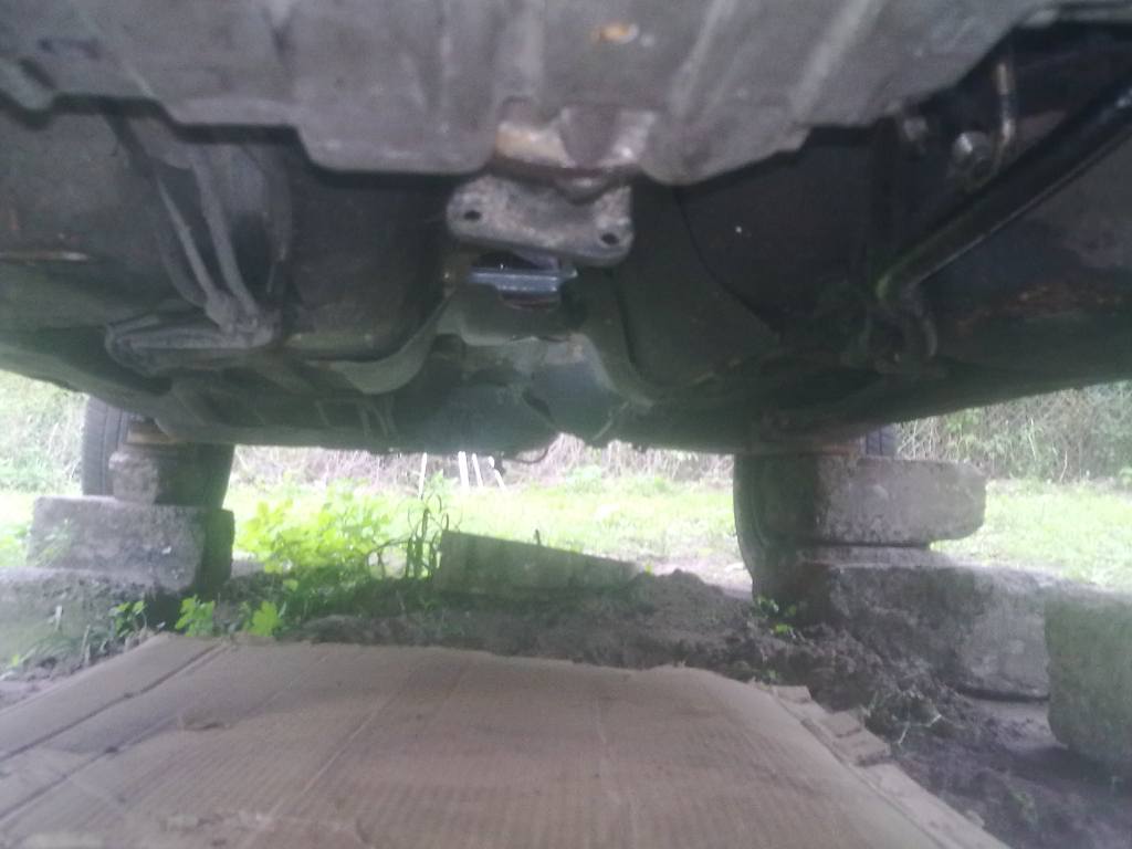

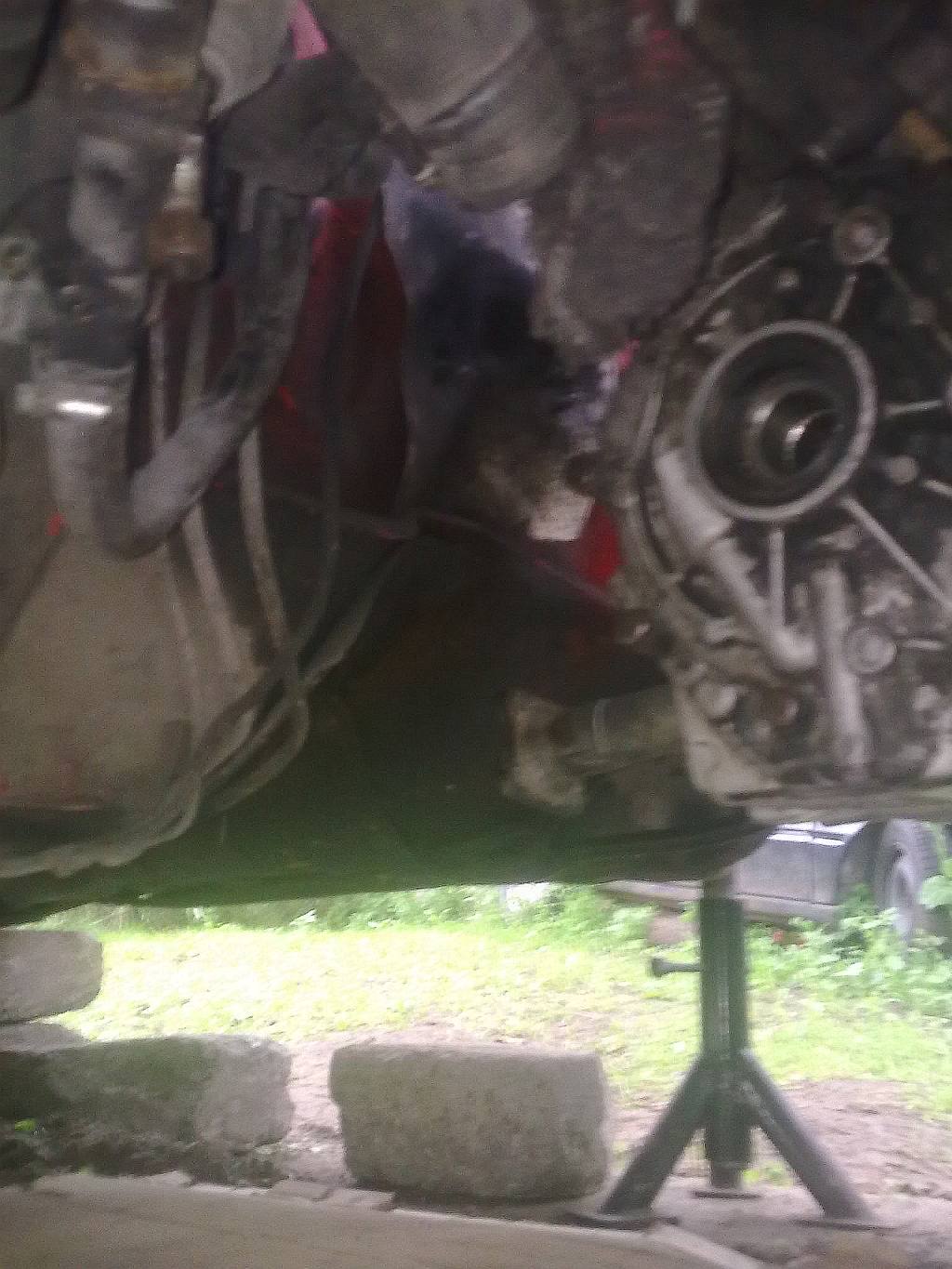

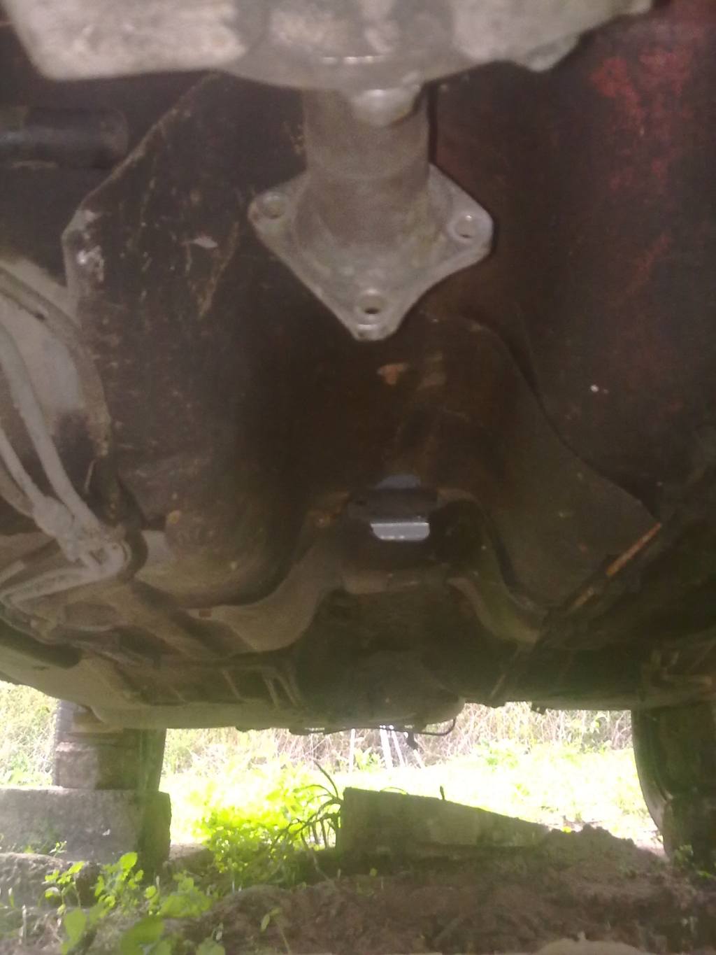

Drugi dzien walki z transferbox'em
"Odelzenie" bloku wiele pomoglo, ale nie dokonca. Skrzynka opiera sie jeszcze o czujnik poziomu oleju. W niedziele pradopodobnie bo raz enty zdjecie skrzynki i szlifowanie. Wybaczcie nieostre zdjecie ale po 3 montazach skrzynki wazajacej 20 kilo rece mi troche lataly
Przy okazji okazalo sie ze wieloklin miedzy skrzynia biegow, a rozdzielcza jest zniszczony. To nawet lepiej bo latwiej skrzyna wchodzi. Na szczescie w drugiej skrzyni jest ok, wiec spokojnie ja przygotuje do montazu juz na dobre. Musze tylko wymienic obudowe, bo urywane jest mocowanie trzpienia na ktorym skrzynia wisi.
Zastanwiam sie jeszcze nad przelozeniami biegow w skrzyni. Mam mozliwosc zalozyc albo te mi16x4 albo od silnika XUJAZ. Wdzieczny bylbym za info na temat przelozen w fabrycznym 2.0 turbo.
Na koniec widok spod silnika w tyl auta. Chyba nie bedzie tak zle z montazem walu napedowego

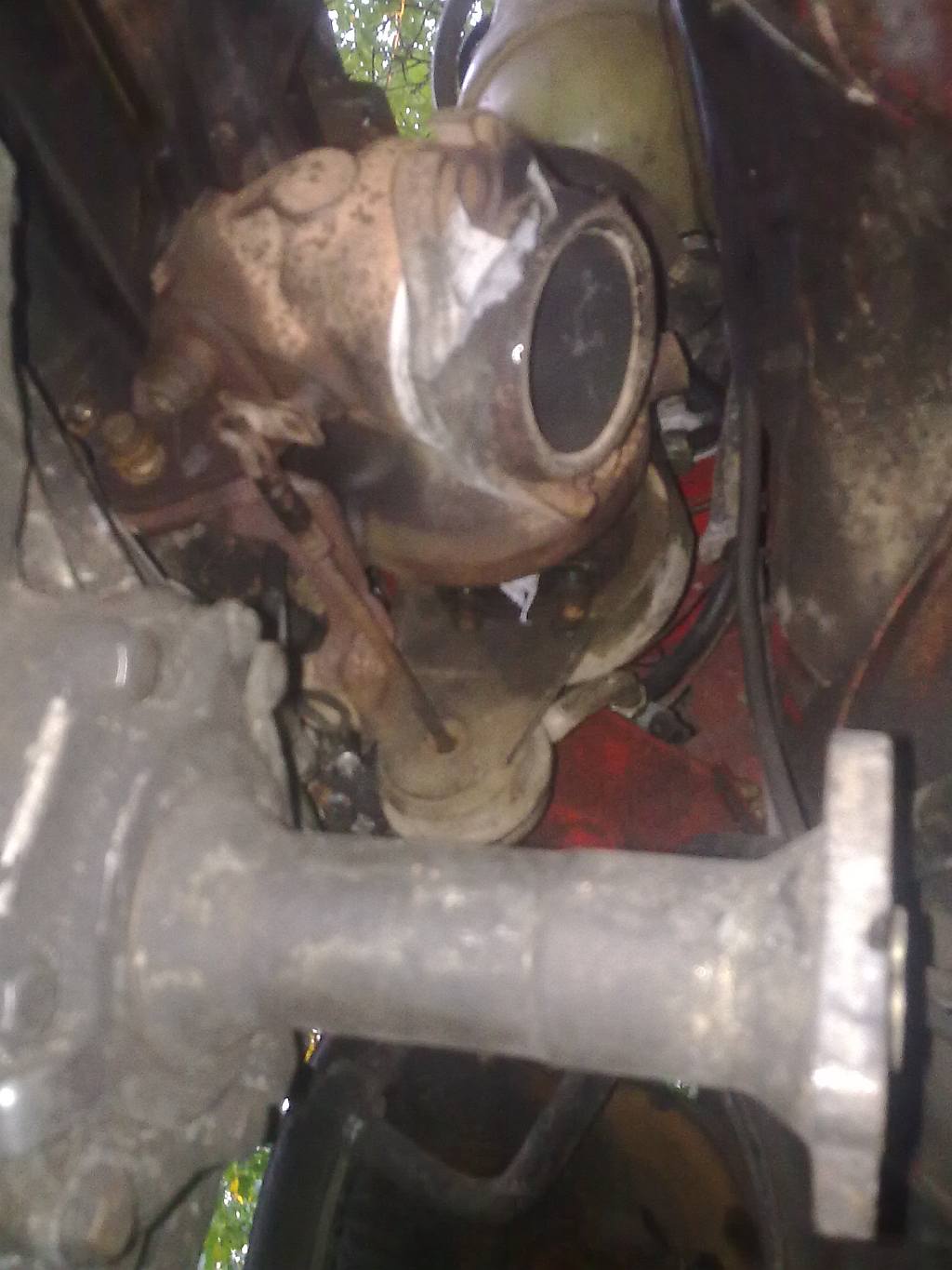

Dzis po dlugich bojach udalo sie dokrecic skrzynke rozdzielcza. Oczywiscie musialem podmienic na ta ktora byla kompletem ze skrzynia.
A teraz niespodzianka wieczoru
Niemozliwe stalo sie mozliwe. Kolektor z turbina nad transferboxem Dopoki bedzie ta turbina to tak zostanie.
wyglada na to ze zmiesci sie i wal i wydech A teraz niespodzianka wieczoru
- Sebek
- Posty: 4149
Re: 205 T8
bardzo fajnie Wojtek, trzymam kciuki...

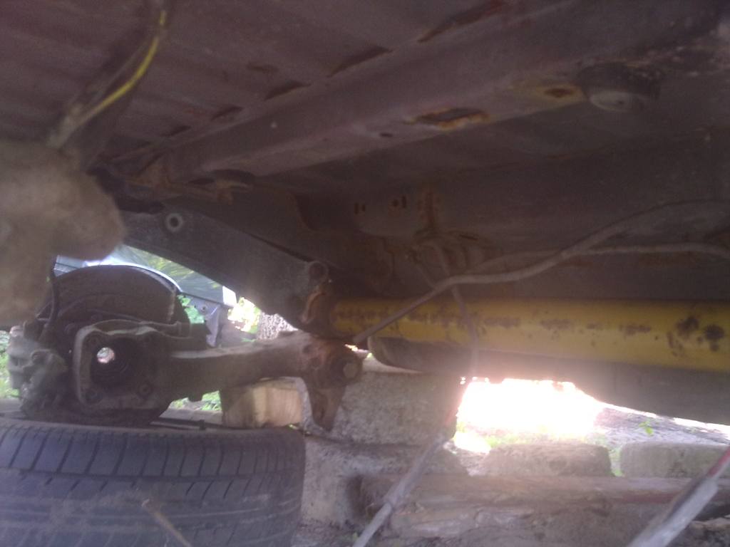

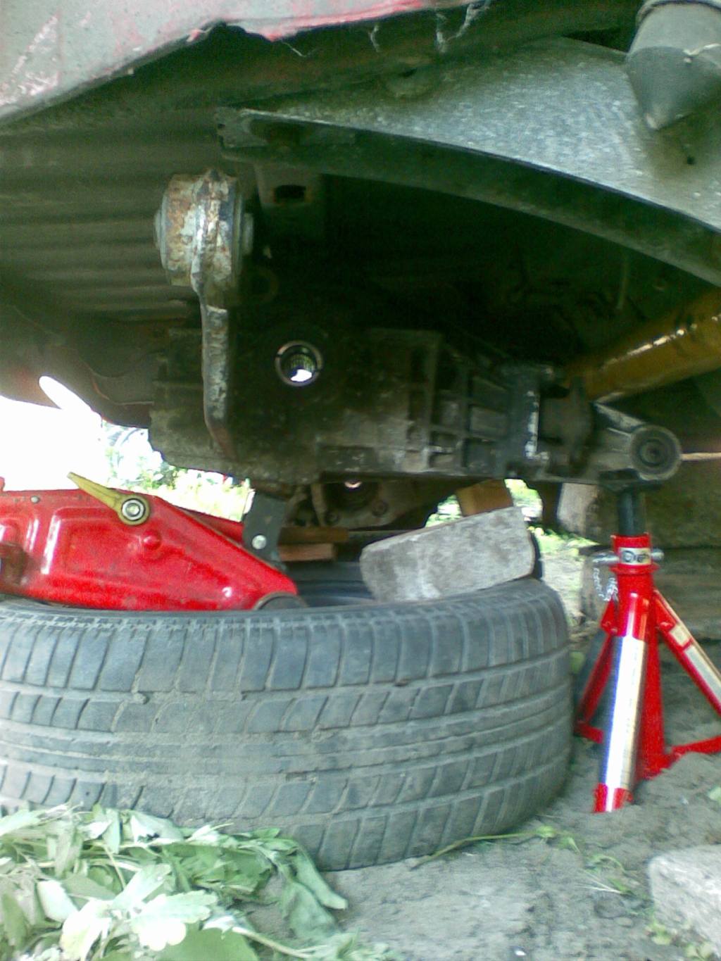

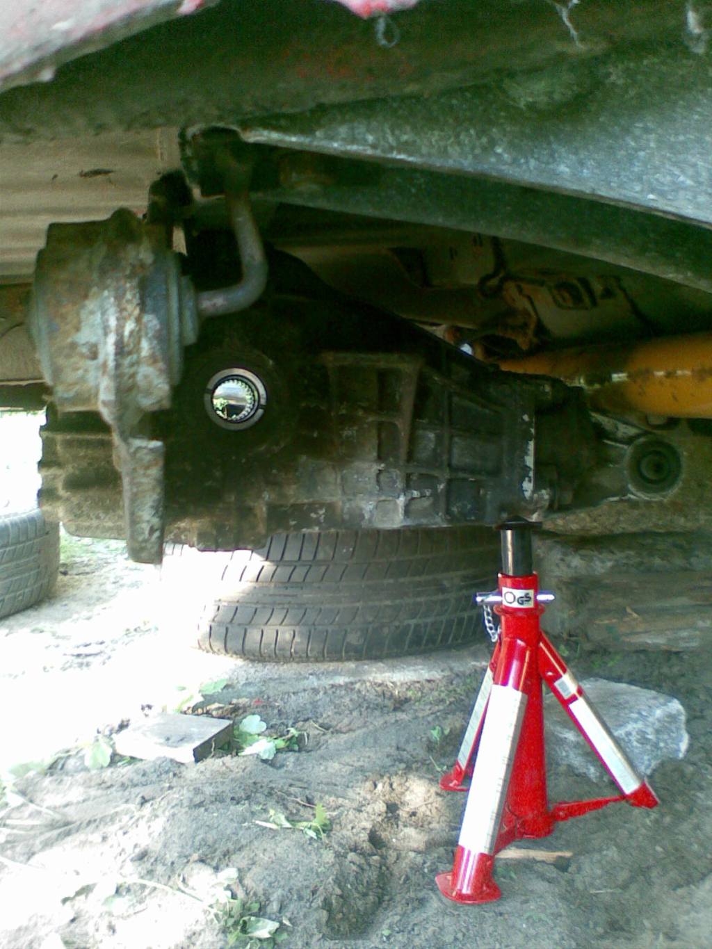

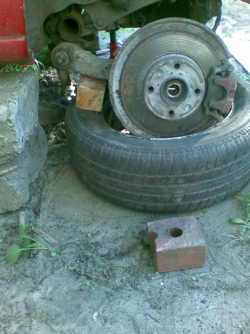

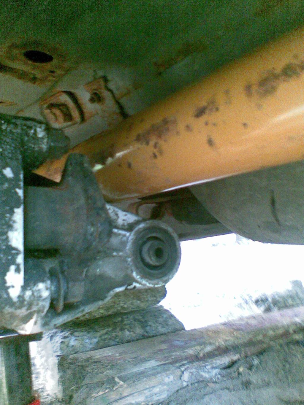

Kolejna relacja z postepow.
Elpidzi juz dziekujemy. Belka z 309 po obróceniu poduszek na miejscu Pierwsza proba umieszczenia dyferencjalu Wersja druga, zawieszony zostal na mocowaniach sluzacych do wieszania tlumika. Calkiem wytrzymale sa Widok gdzie bedzie trzeba robic miejsce na wal.
Belka i zbiornik do modyfikacji. Przymiarka wahacza. Caly czas poszukuje tylnego wahacza od bx.
Nastepne prace beda przy mocowaniu przednich sanek.
- d_ARC
- Posty: 887
- Rejestracja: 22 mar śr, 2006 7:44 pm
- Posiadany PUG: Rallye16 - powoli, ale do przodu :)
- Numer Gadu-gadu: 2897169
- Lokalizacja: Lublin
Re: 205 T8
Mam całą belką z bexy 16V. Leży już z półtora roku gdzieś w kącie garażu, troszki tam wilgotno więc nie wiem jaki stan. Jeśli potrzebujesz wal na PW
