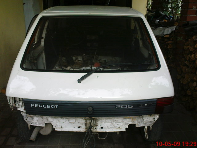

W końcu jednak znaleźliśmy białą 205tke forevera w dieslu z silnikiem 1.9, który pomimo tego, że był dość mocno poobijany, powypadkowy i za bardzo sie do niczego nie nadawał- silnik miał uszkodzoną uszczelkę pod głowicą ,sam właściciel powiedział ,że silnik został przegrzany co tak naprawdę spisywało go na straty- to jego koszt - 500 pln i to, ze miał nową chłodnicę, maskę z garbem i parę innych elementów sprawiło, że stwierdziliśmy, że warto go kupić za takie pieniądze, aby mieć z czego brać jakieś podstawowe rzeczy do drugiego auta, które chcieliśmy kupić już jako auto główne.
Pan Sławek który nam to auto sprzedał powiedział, ze auto dostał w rozliczeniu, i tak naprawdę chciał sie go pozbyć, bo inaczej musiałby sie męczyć z jego złomowaniem, bo nie widział już żadnej nadziei dla tego ''Śmieciucha'' - tak go ochrzciła Justyna. Auto zostało kupione 27 kwietnia 2009 roku i gdyby nie pomoc jednego z klubowiczów zwanego Jarmarkiem( jeszcze raz wielkie dzięki Marek), nie dało by się auta przetransportować - jak można się domyślić nie było na chodzie.
I tym sposobem dawca znalazł się u mnie na ogródku, aby przynajmniej częściowo zaznać drugiego życia w innym aucie.

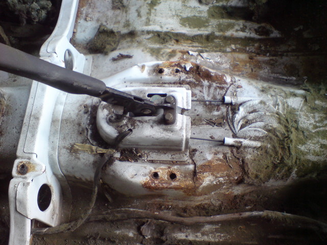

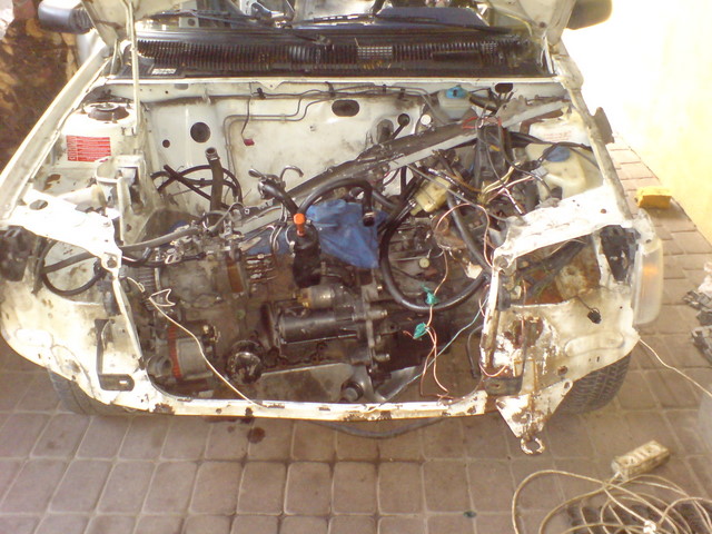

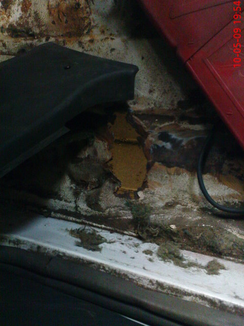

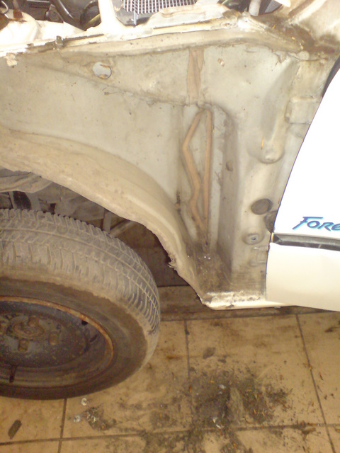

Przez dwa pierwsze dni po zakupie Śmieciucha siedziałem przy nim, wybebeszając go i oglądając, co się z niego nam przyda, a przy okazji zacząłem dogłębniej przyglądać sie blacharce , szczególnie znanym mi elementom gdzie notorycznie pojawia się rdza ,i tak jak przypuszczałem - ogniska rdzy pojawiły się na podłodze ,pod uszczelką przedniej szyby ,pod maską po obu stronach nadkoli jak i w bagażniku.
Jak się jednak okazało, nie było tak źle, jak się tego spodziewałem! 29 kwietnia, napisałem do Justyny smsa - ''jeśli mi trochę pomożesz, to zrobimy z niego piękne autko''.
Wiadomo było od razu, że trzeba będzie włożyć sporo i czasu, i pieniędzy i przede wszystkim sił i chęci, aby coś z tym ''czymś'' zrobić, ale oboje po długich namowach doszliśmy do wniosku, że ''zrobimy'' auto od nowa, tak jak będziemy chcieli i na pewno będziemy przynajmniej świadomi tego, co się kryje w jego wnętrzu, co trzeba zrobić, wymienić, o co zadbać.
Przez pierwszy miesiąc auto stało prawie że nie ruszane, oprócz tych pierwszych dni, gdy chciałem zobaczyć co można wykrzesać z tego auta, którego historia miała się już skończyć na złomowisku.

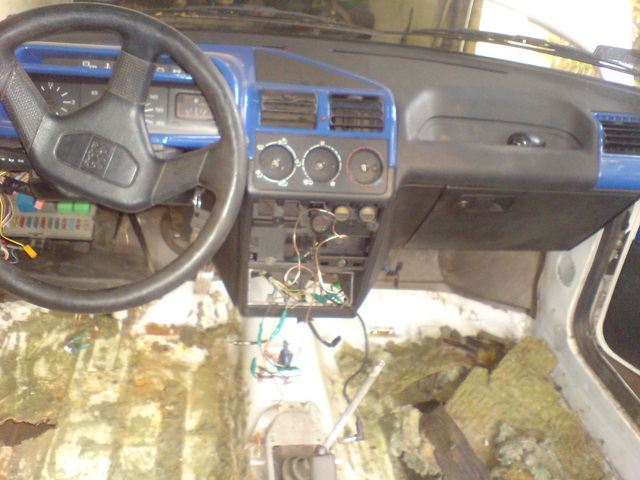

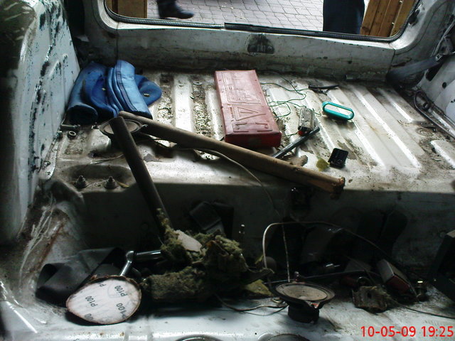

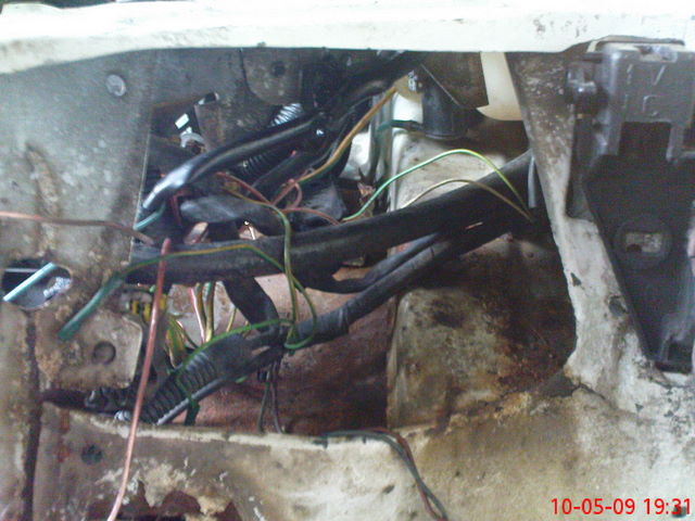

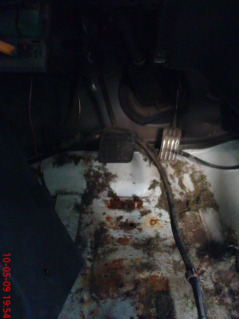

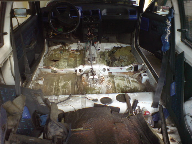

Auto zostało bez praktycznie całego wnętrza - foteli, boczków, wykładziny... została tylko deska rozdzielcza, dużo śmieci, jakiegoś gruzu i ogólnie syfu jakiegoś, który był w każdym zakamarku tego autka.

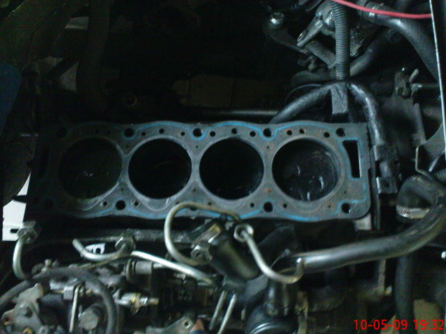

Parę dni po kupnie auta została wymontowana głowica ,z moich oględzin wynikało ,ze uszczelka jest w super stanie, co nie zmieniało faktu, że w III cylindrze była woda. Oddałem następnego dnia głowicę do sprawdzenia jej ciśnieniowo i niestety tak jak przewidywałem od początku, pęknięta była ściana kanału wodnego z komorą wstępną. Spawanie było w tym wypadku bezsensowną opcją ze względu na zbyt duże koszta i ciężki dostęp. Z resztą nic by nie pomogło, bo głowica splanowana była do swoich granic ,prowadnice miały luz ,zawory były popękane. Dlatego padła decyzja- dół silnika zostaje ,góra idzie na złom.

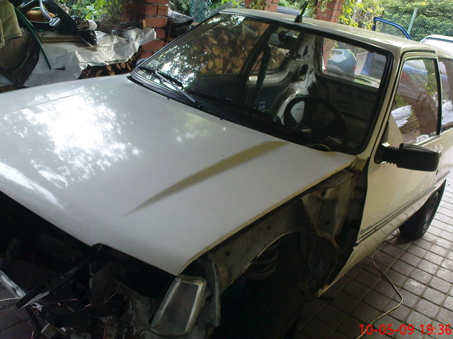

no maska ladna to powodzenia w dalszej robocie i oczywiscie jezdzie
- bananowiec
- Posty: 610
- Numer Gadu-gadu: 4940298
Re: Historia pewnego Puga by Kamkiler i Altowiolistka
Foreverki mają coś w sobie A białego jeszcze nigdy nie widziałem.Jest w nim dzielona tylna kanapa? Powodzenia w remoncie i czekam na dalszy ciąg relacji i więcej fotek.

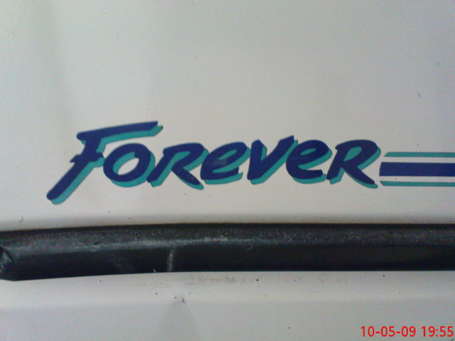

Była dzielona kanapa ,było wspomaganie ,centralny zamek (ale nie mam pilota ),brak szyberdachu z czego się cieszymy ,Maska z garbem jest od pół roku w CTI ,postawilismy na zwykłą w dieslu .Zapraszam do czytania i czekania na kolejne postępy w pracy .

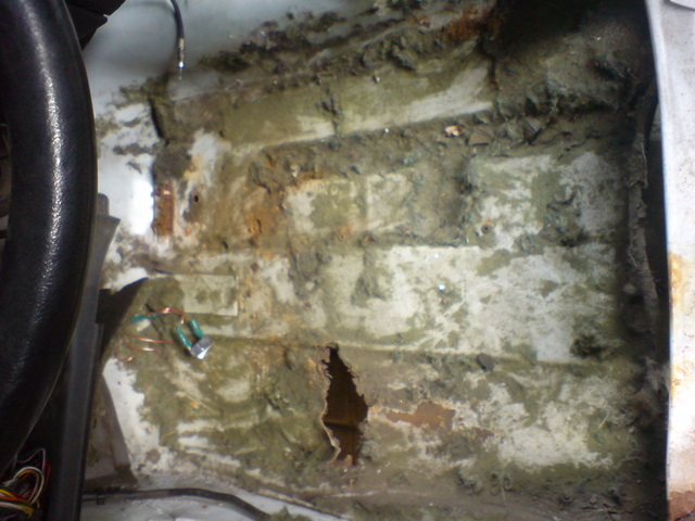

Hehe, powodzenia Jakbym ja zobaczyl dziure w podlodze, to musialbym miec naprawde duza motywacje, zeby ratowac bude
- Florek2b
- Posty: 2196
- Numer Gadu-gadu: 1958447
dziura w podłodze to jeszcze nie koniec świata

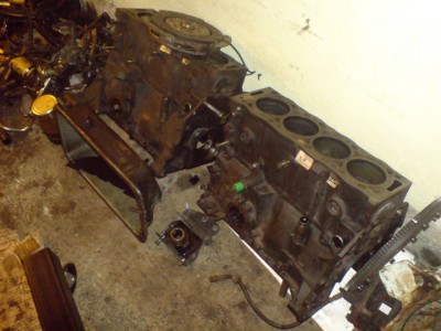

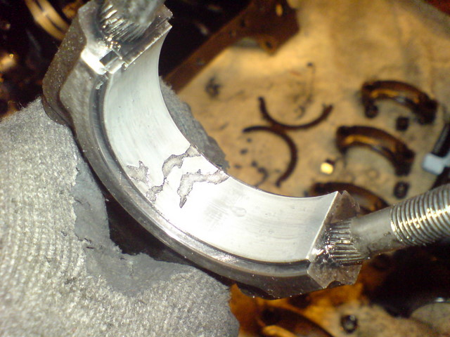

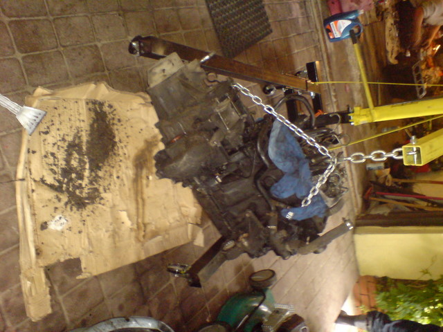

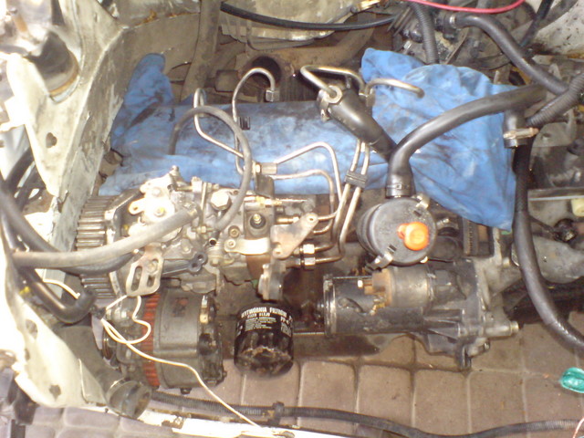

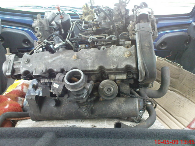

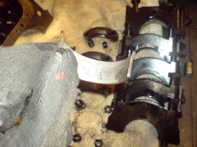

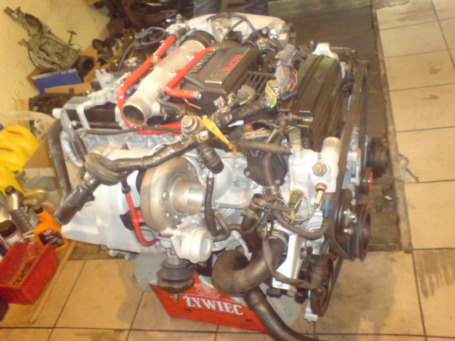

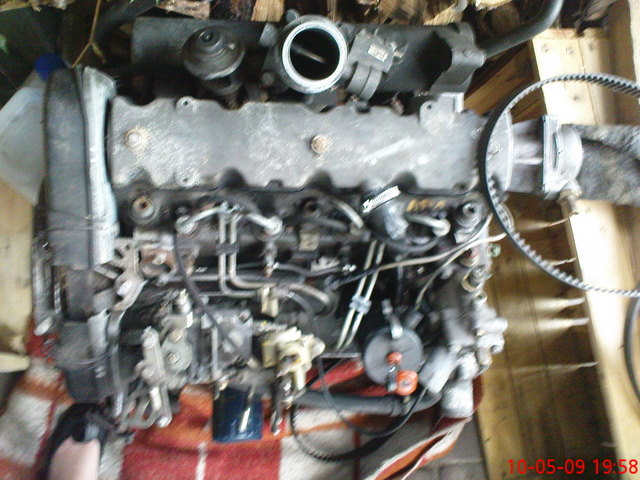

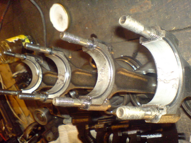

Nie myśląc długo wybraliśmy się po niego w sobotni dzień . Po dojechaniu na miejsce ,problemem było włożenie go do auta ,tym bardziej ,że właściciel lekko mówiąc był "wczorajszy". Po włożenniu silnika zadowoleni wrócliliśmy do domu. Dwa dni później, nasz optymizm prysł. Zacząłem sprawdzać nowy nabytek , a gdy problemem było obrócenie wału korbowego, padła decyzja -trzeba rozbierać kolejny silnik , po rozmowach i zapewnieniach właściciela ,że silnik jest naprawdę super starałem się coś z tym fantem zrobić.

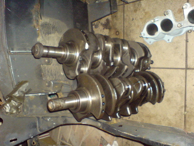

Okazało się ,że zawory "staneły" dęba ,pierścienie były pordzewiałe i kupiliśmy po prostu ZŁOM za 850zł -Justyna się załamała,bo nie sądziła,że ludzie potrafią być tak nie uczciwi, a to dlatego,że właściciel wcale nie był właścicielem tego silnika a jego kolega do którego dostaliśmy numer, jako ten niby właściwy właściciel nawet nie raczył odebrać od nas telefonów .Wiec były tylko dwa wyjscia ,albo jechac z powrotem i mu go oddać ,czego nawet nie chciał słyszeć ,albo wyciągnąć od niego jak najwiecej pieniedzy w postaci częsci,których potzrebowaliśmy do reanimacji drugiego już silnika. Albo przyjechać i mu Wpier....ć

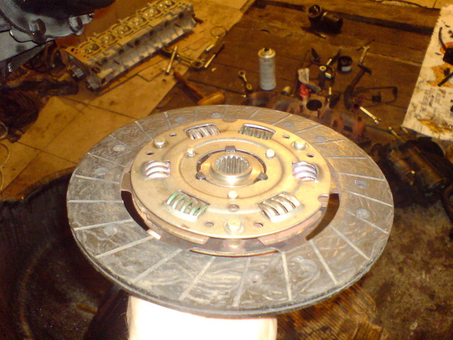

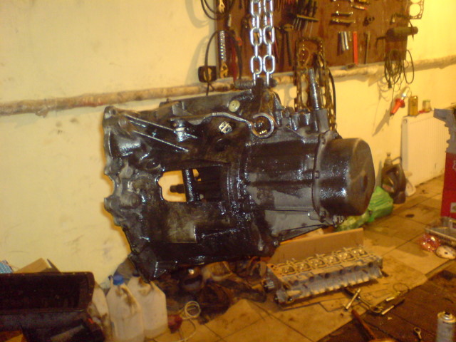

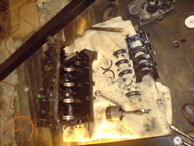

Przysłał nam uszczelkę pod głowicę i pod dekiel zaworowy o wartości ok 100zł i na tym się skończyło, bo nie potrafilismy pojechac i zrobić tego o czym marzyliśmy.Zacząłem rozbierać dalej silnik i moim oczom ukazały się wady których nie jestesmy w stanie przeskoczyć (poukruszane pierścienie i rysy na tłokach , do tego panewki w dziurami wielkości krateru Etny) Inwestowanie w ten silnik też nie miało sensu . Postanowiłem Złożyć z dwóch silników jeden

Levis ,drugi silnik kupiony był 10 Maja I prace nad samochodem nadal trwają ,systematycznie będziemy pisać o postepach
