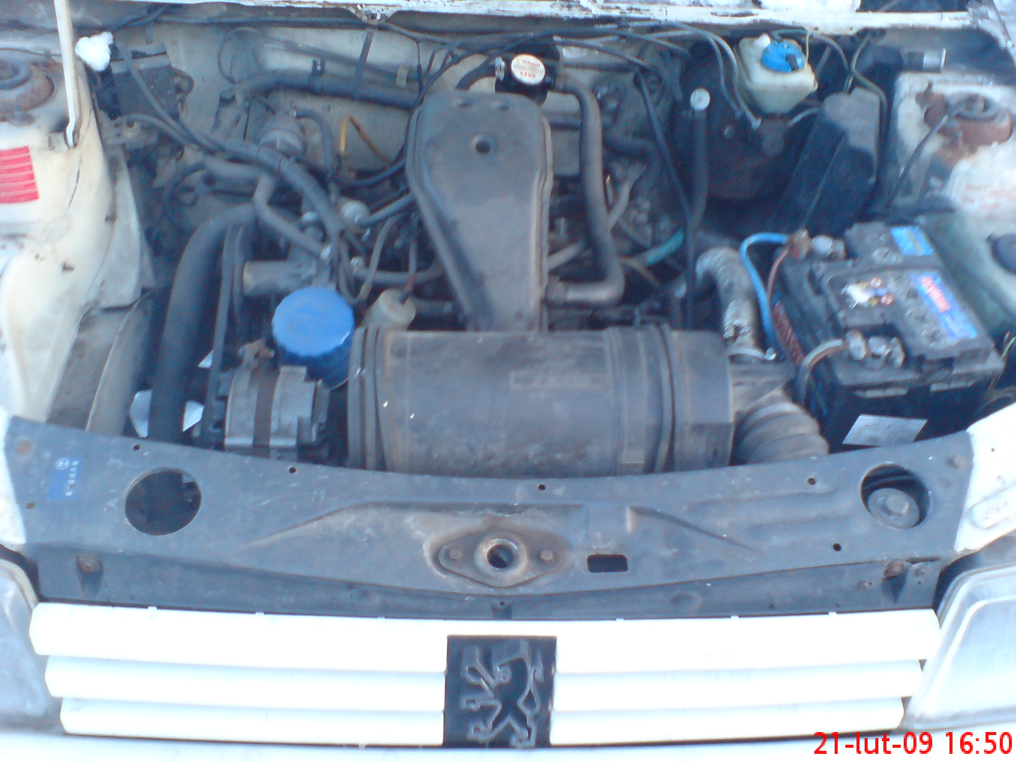

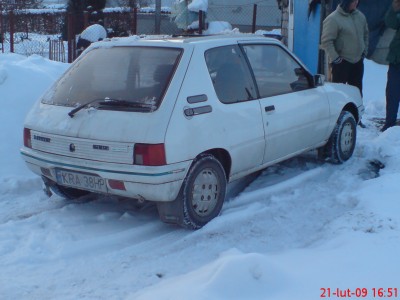

Na początku zeszłego roku stałem się na razie średnio szczęśliwym posiadaczem jedynego na forum puga w wersji Lacoste, żeby było jeszcze lepiej z leżącym silnikiem XY7 autko prezentowało się jak dla pugolaika dość dobrze i w euforii że będę miał pierwszy samochód dokonałem zakupu:
następnie zacząłem się mocniej wgryzać w temat i wyszły takie kwiatki jak nieoryginalne lusterko kierowcy czy malowanie prawego boku(brak pasków i krokodylka)
na przeglądzie który został zaliczony na dwa razy dowiedziałem się ze lewy reflektor jest przeznaczony na rynek angielski(warunkowy i do dwóch tygodni się zgłosić) i tylne hamulce coś nie do końca łapią. Przegląd podbity, ubezpieczenie, rejestracja.... i pug pod blok, nie było prawka jeszcze.
Pod blokiem nastąpiła zmiana światła(pierwsze podejrzenia o rdze) i próby czyszczenia rozbierania wnętrza (o deska jest połamana)
życzliwi blokersi rozwalili wszystkie zamki tak wiec 205 poszło do babcinego garażu

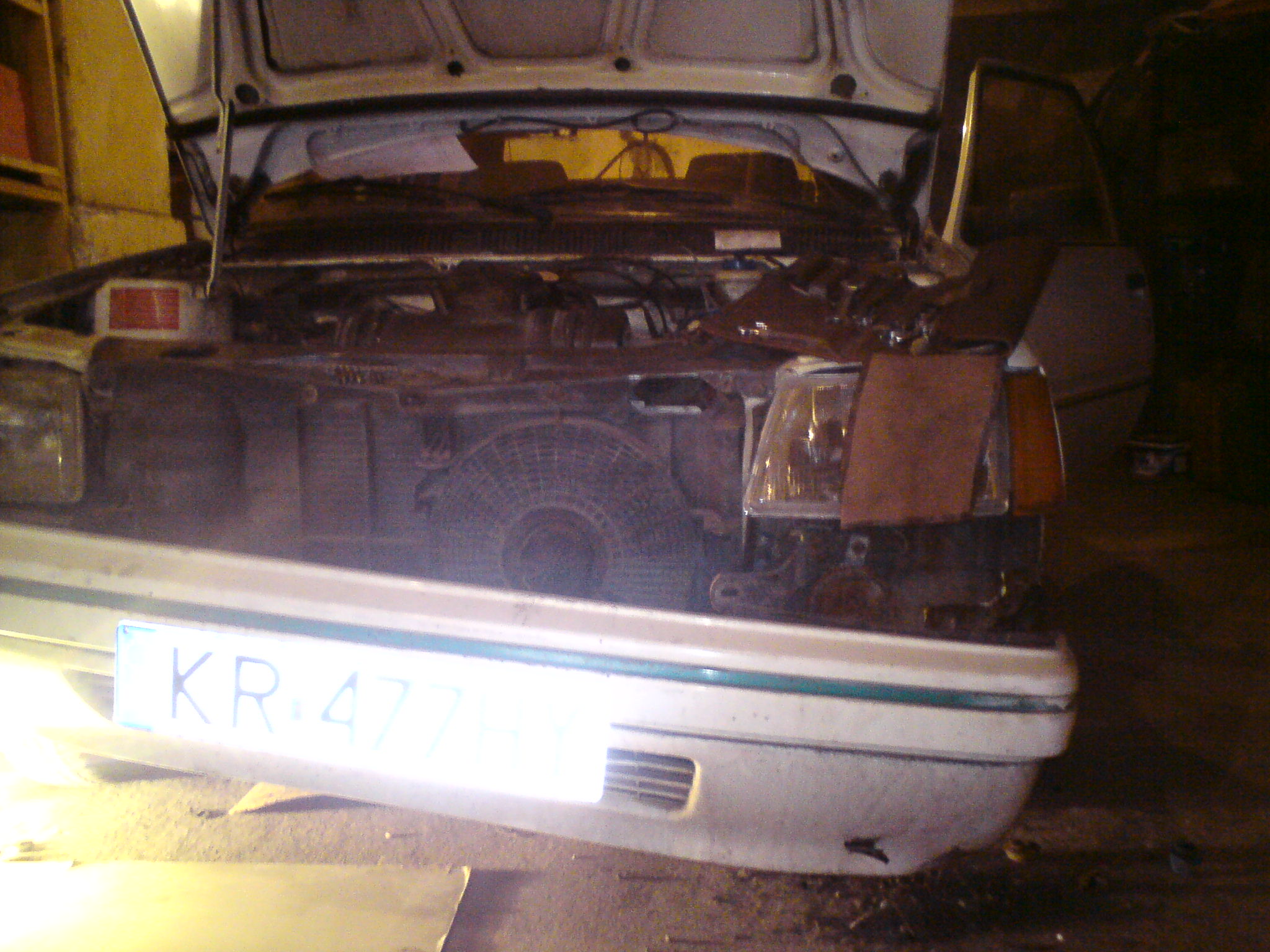

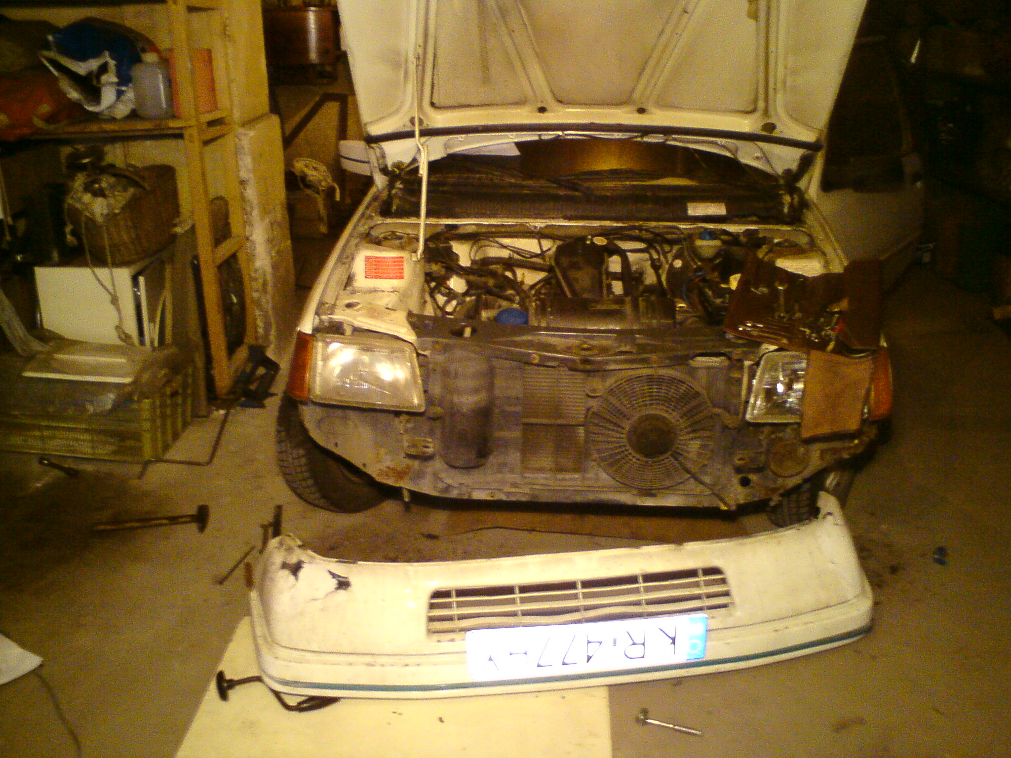

tam zdecydowałem się zbadać bliżej temat rdzy, zdjęte zostały zderzaki a później cały front.
wyszedł na jaw kiepski stan lewego okularu w części tworzącej nadkole i brak mocowania zderzaka w błotniku. Od strony pasażera było dużo lepiej ale widać było że autko nie było dbane tak jak powinno.

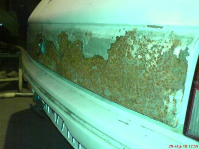

Oględziny tyłu przyniosły dwie dziury do bagażnika i brak kolejnych bocznych mocowań zderzaka. Zdecydowałem się usunąć całą rdze z przodu i z tyłu i tak zeszło parę tygodni doszły jeszcze nadkola a odeszły w niepamięć przody progów(pomniczek ze szpachli) wszystko co nie rozleciało się podczas oczyszczania zostało tymczasowo zabezpieczone podkładem i powierzchnią, a teraz będą nowe części przodu i progi, tył chyba uda się reanimować.

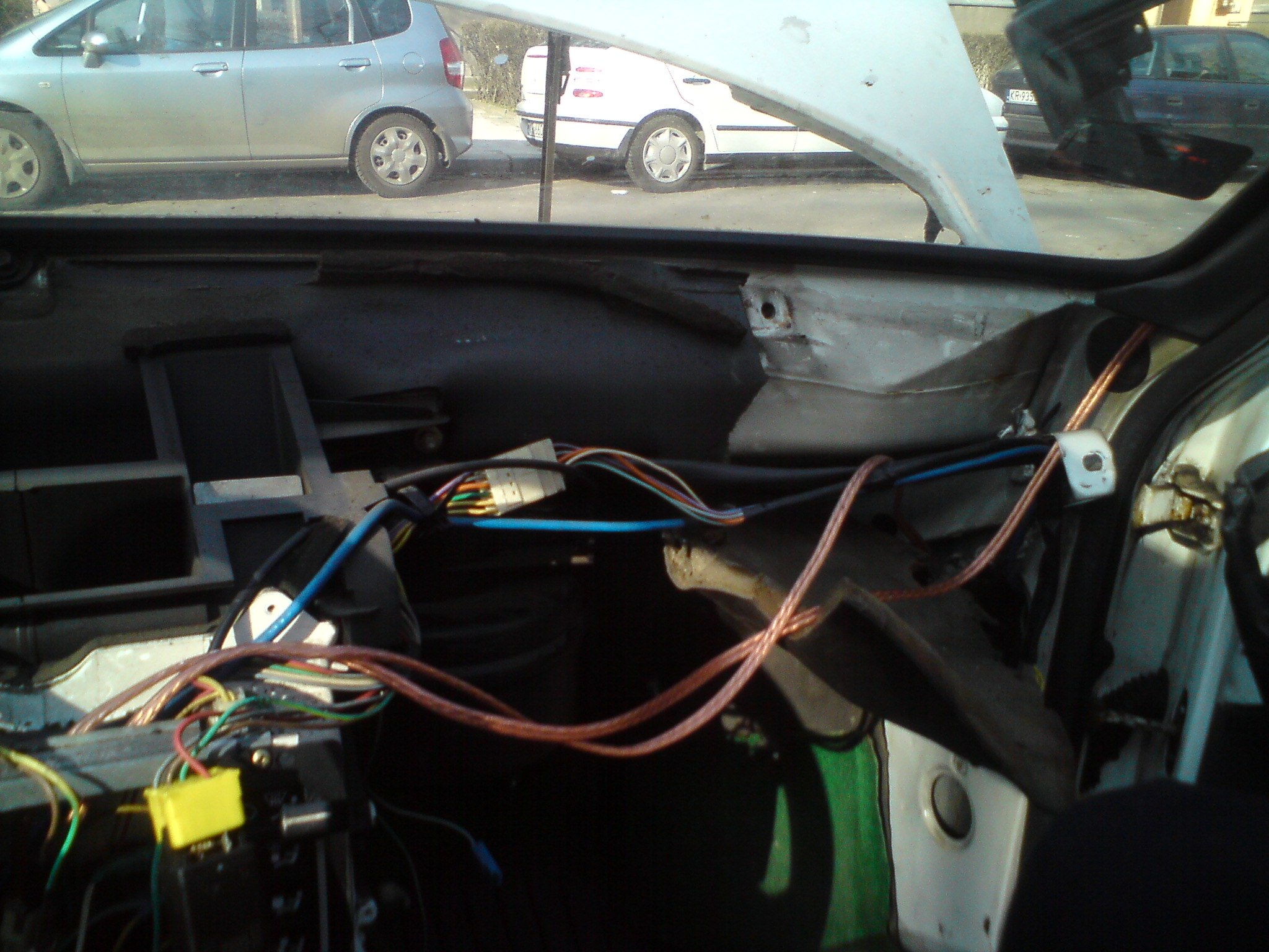

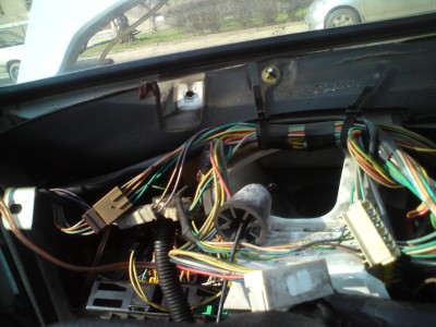

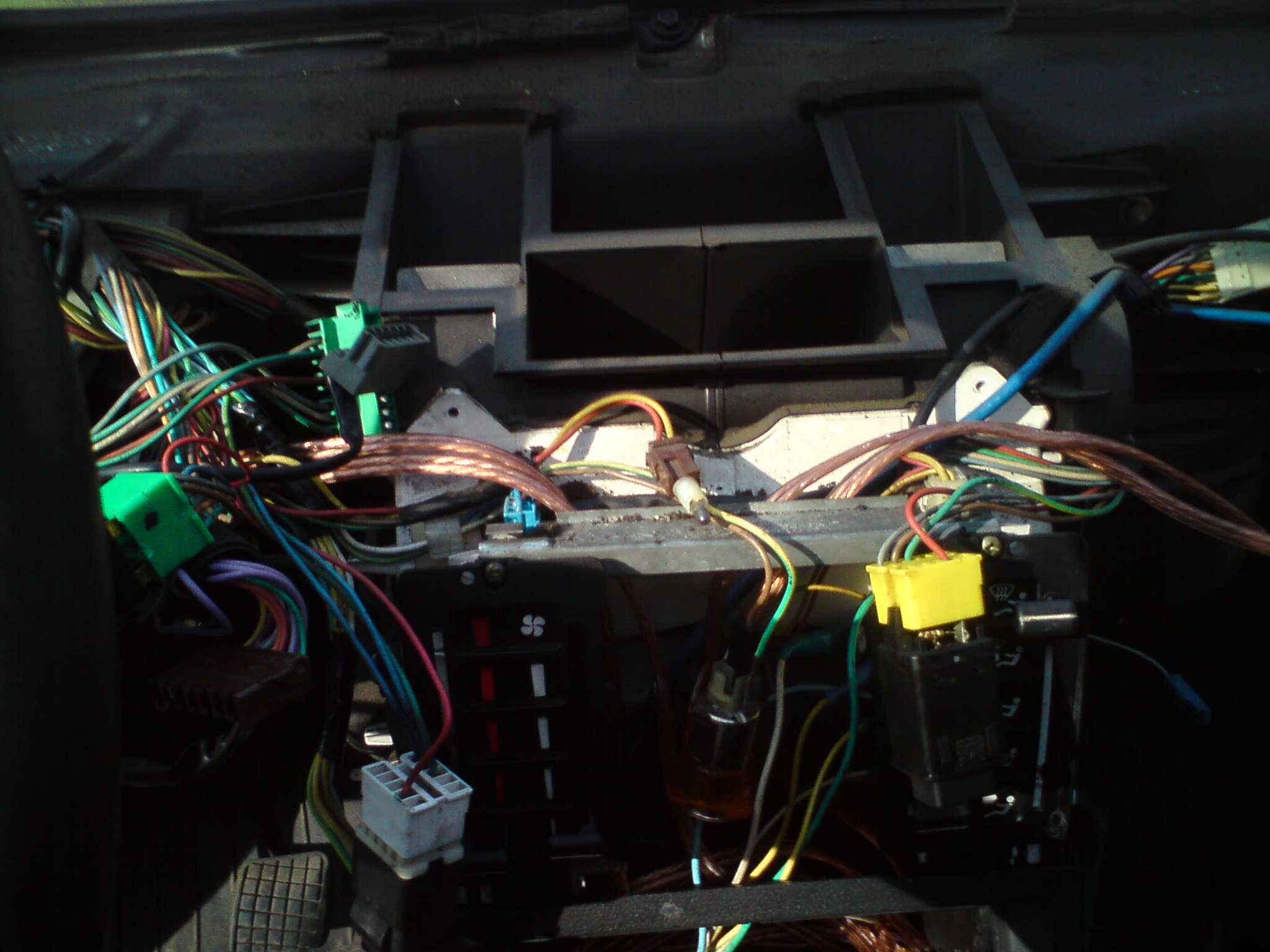

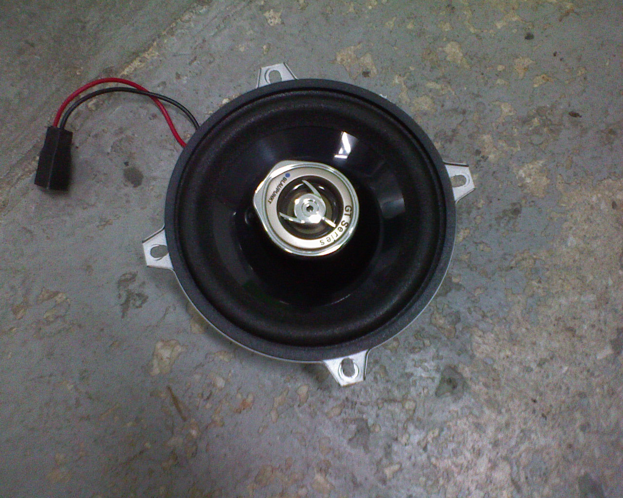

w między czasie doszły kable głośnikowe(grube miedziane na zdjęciach z pod deski rozdzielczej) przy okazji których rozebrało się tył wnętrza i odkryłem rozerwana pompkę tylnego spryskiwacza, głośniki odziedziczyłem z poprzedniego auta rodziców:

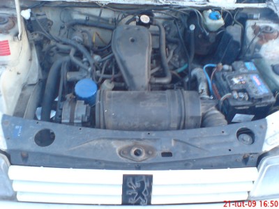

i za trzecim razem dojeżdżam a na światłach dym spod maski(dzień wcześniej przeczytałem, że podobnie zakończył życie inny leżak). dusza na ramieniu i ruszam, zajechałem na parking przy stacji paliw 8)7 koło praktyk ostrożnie unoszę maskę... nic.
wracam do domu to samo, dym spod maki, ale nie słabnie płyn chłodzący w porządku, jadę.

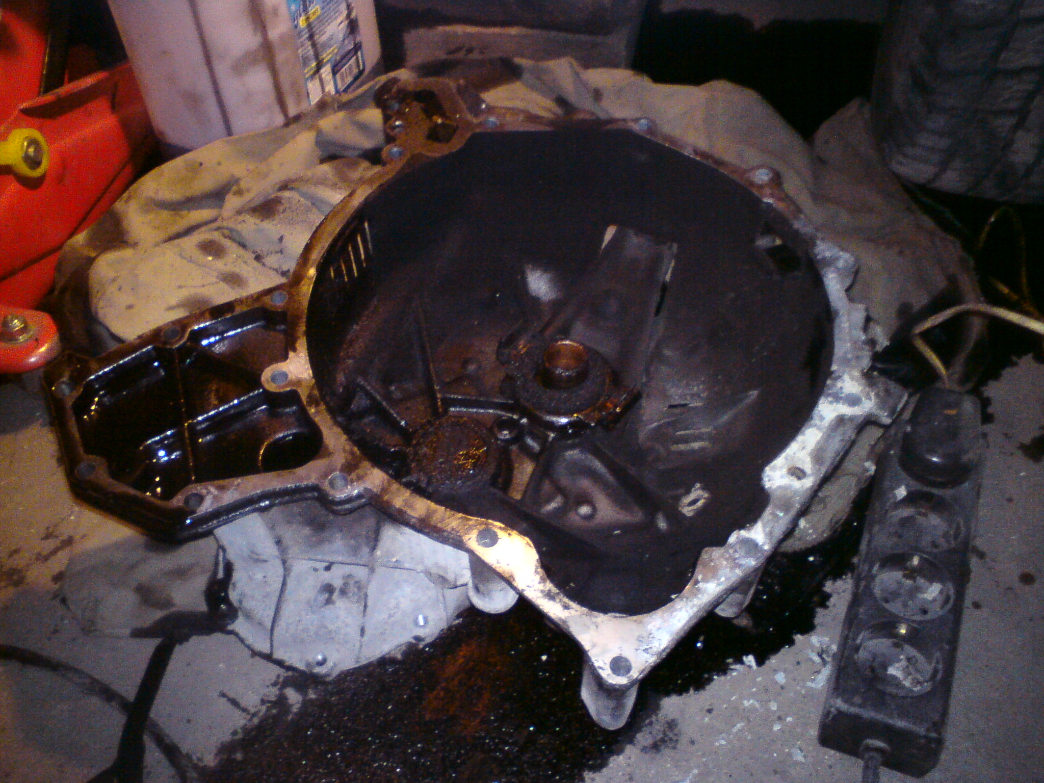

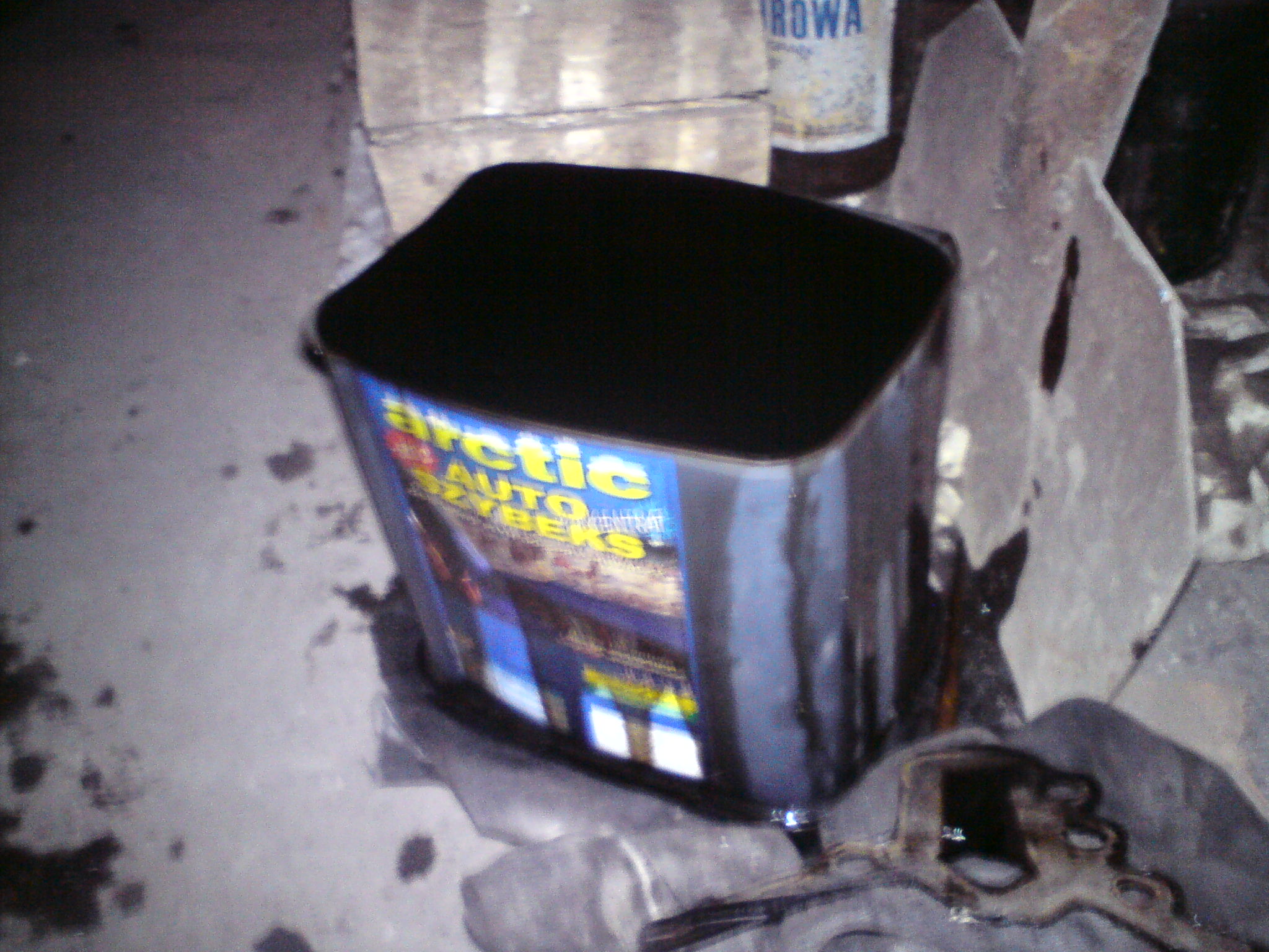

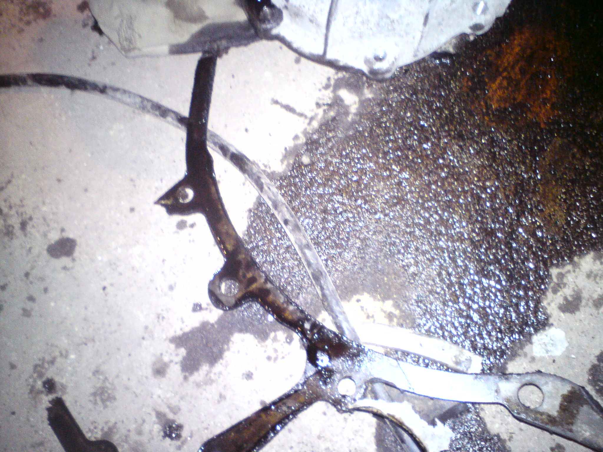

okazało się że napęd prędkościomierza (który wcześniej nie działał) opuścił swoje miejsce, i skrzynia wydalała olej wprost do komory i na rurę ciepłego powietrza z której leciał dym. pod blokiem zdarzyło się wylać prawie pól oleju z silnika(leżak) no i rozpoczęły się poszukiwania a auto do garażu i tak stoi do dziś.

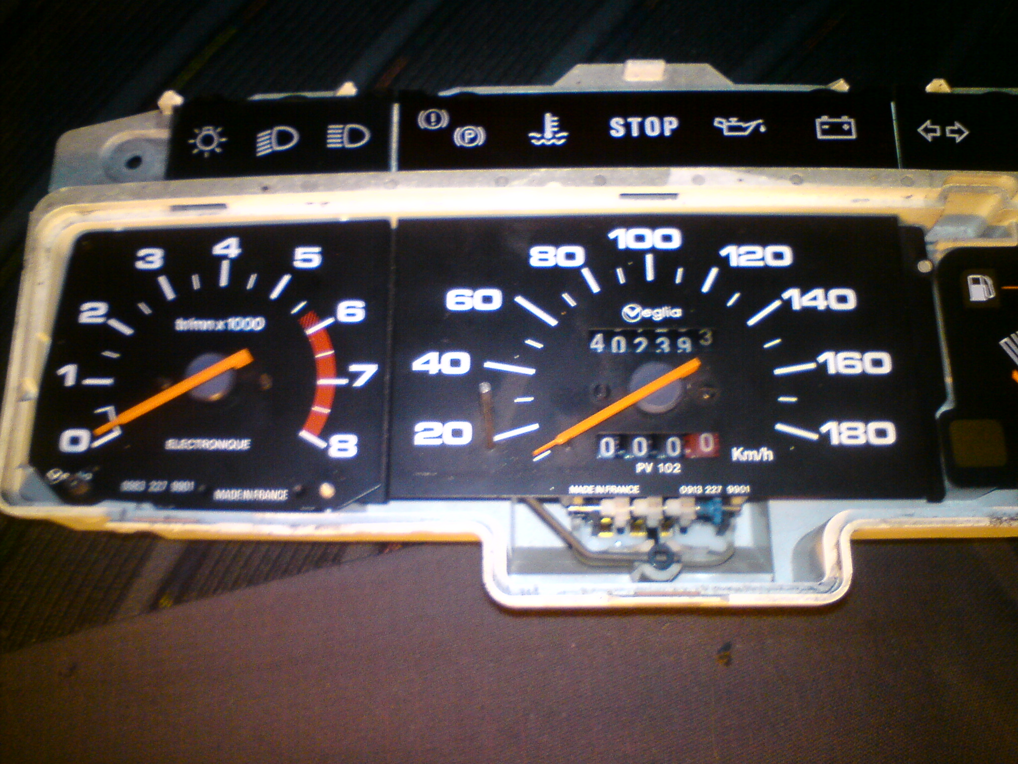

Napęd zdobyty linka się robi, zakupione zostały liczniki od gti i ory obrotek do biedy, który został podłączony

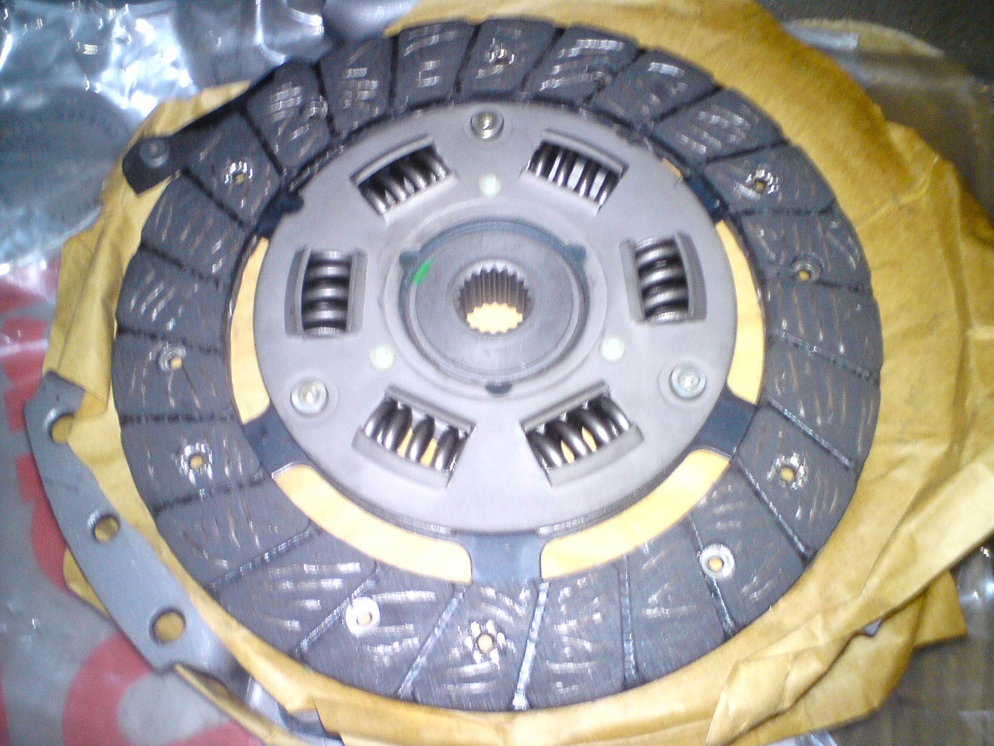

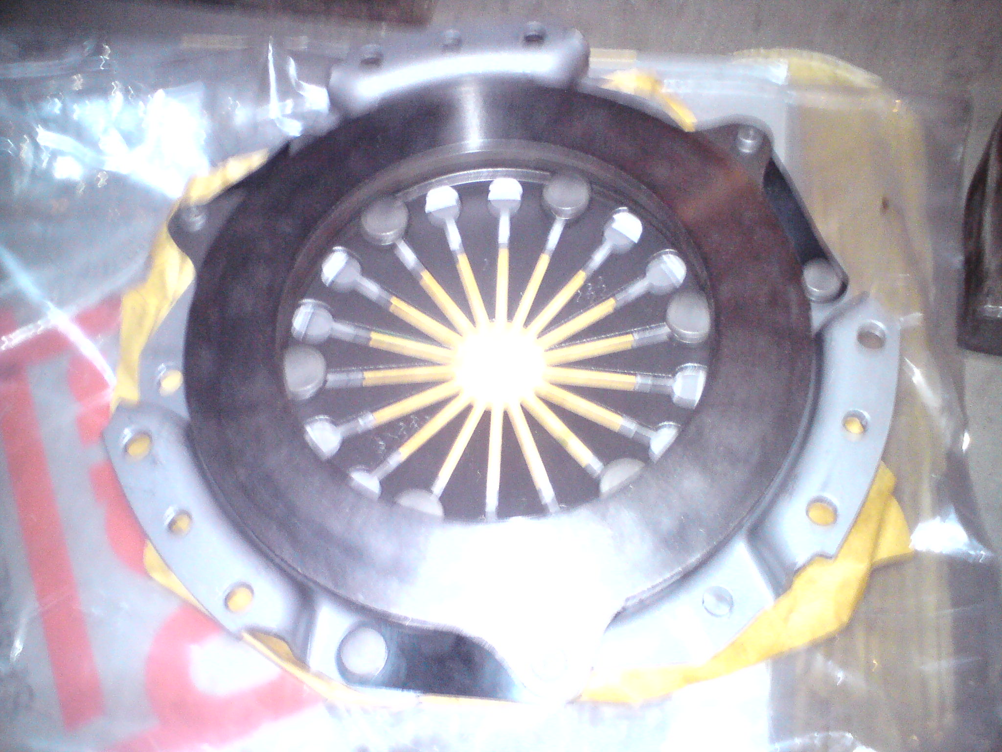

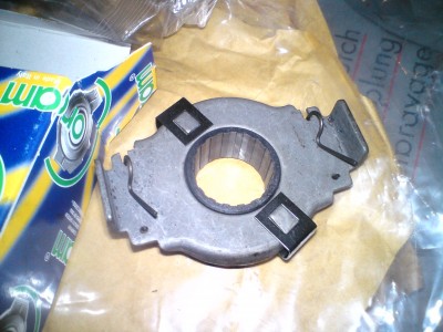

. Dopływ funduszy skusił do zakupu sprzęgła
A to co zastałem po dobraniu się z Blotowijem (nie bez małego wylewu i kilku innych niespodzianek)
do sprzęgła. Podziękowania dla Kamkilera ta śrubka jednak tam była

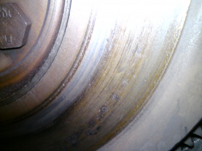

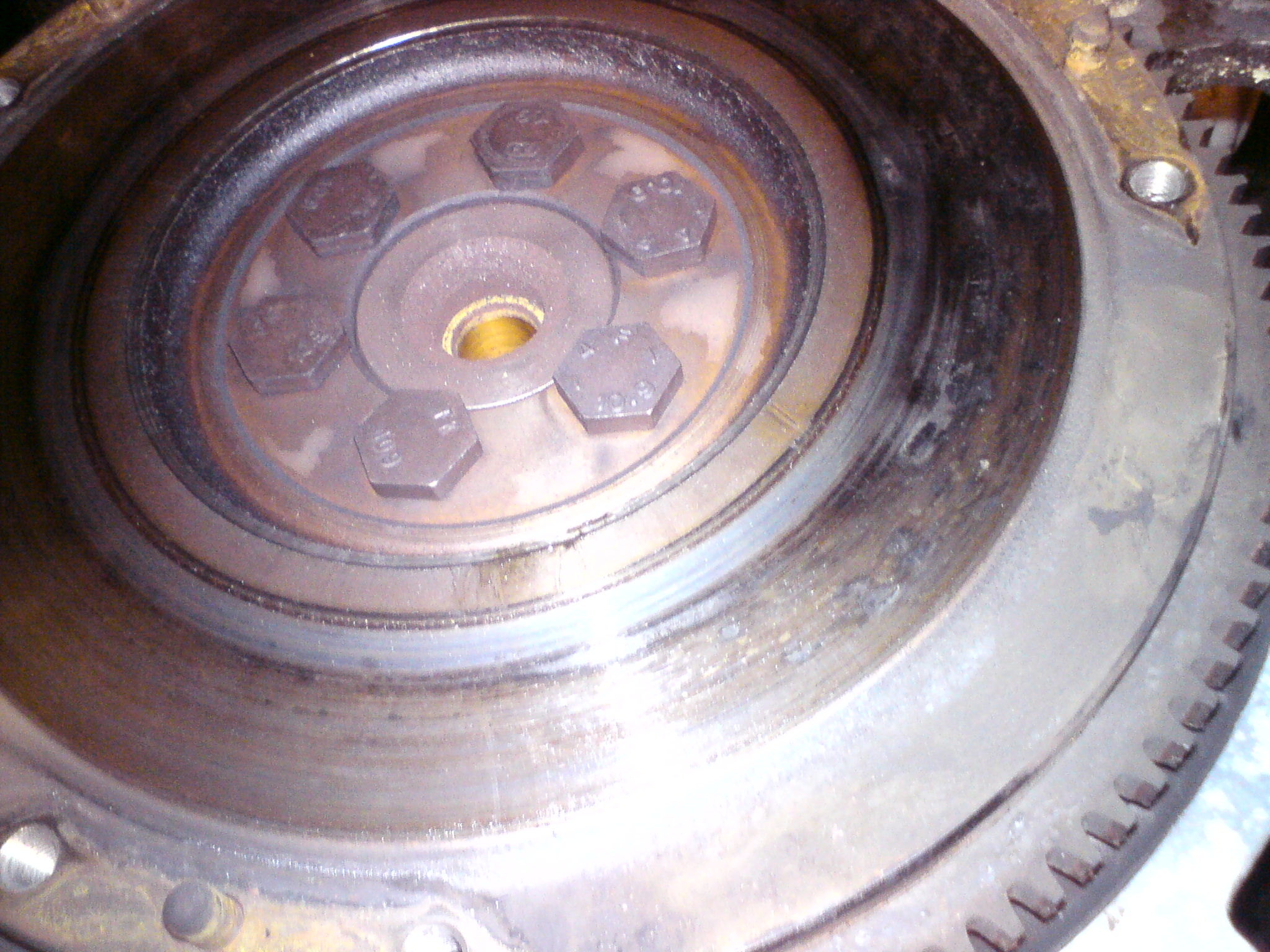

powierzchnia kola zamachowego
kolo zamachowe
kolo zamachowe

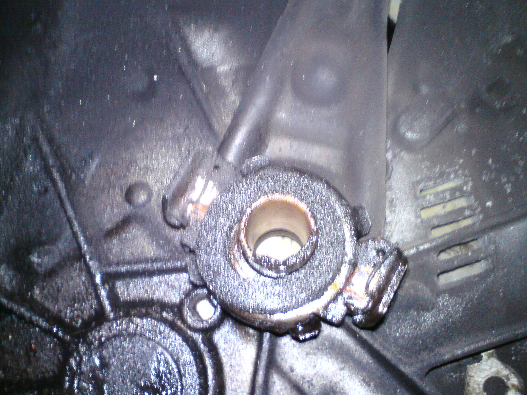

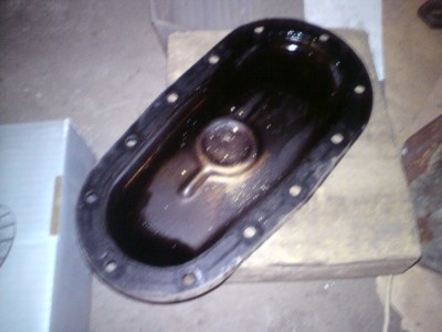

wnętrze komory sprzęgła
"poduszka" na łożysku
część wylewu
część wylewu
reszta w następnym poście

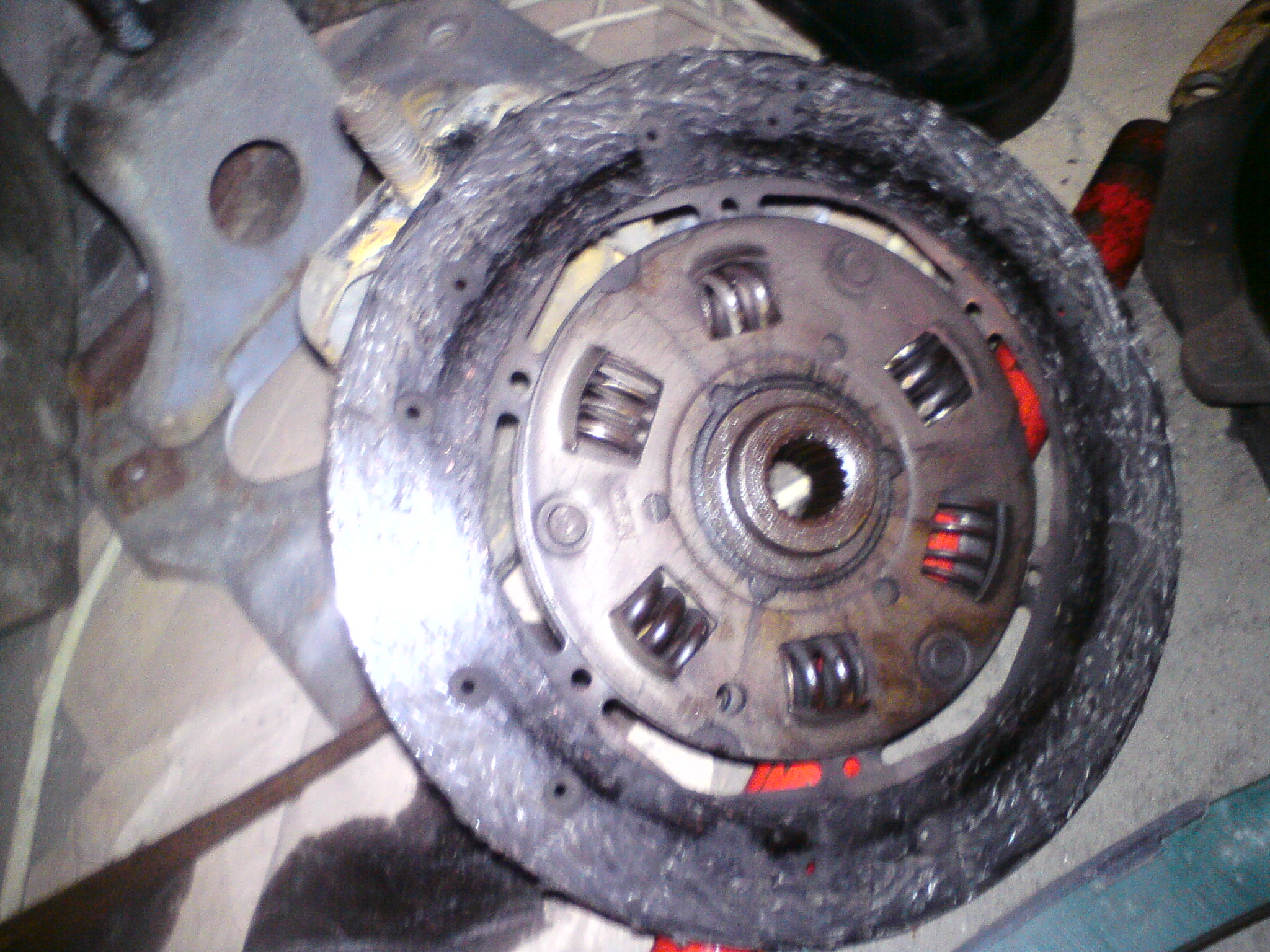

dalszy ciąg fotek sprzęgła

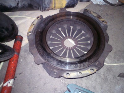

tarcza
tarcza
docisk
docisk
przekładnia pośrednia
pokrywa przekładni pośredniej

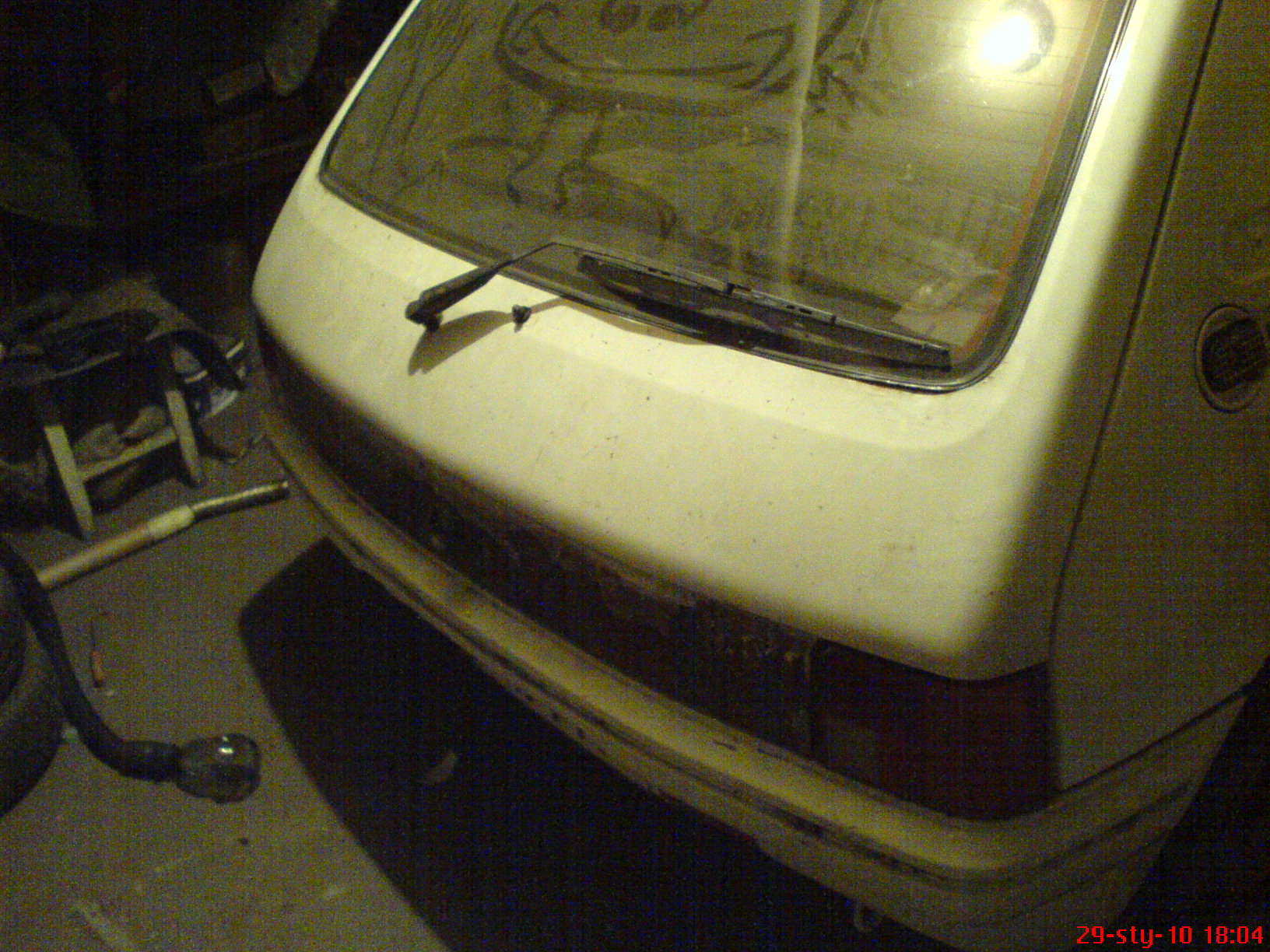

przed wymiana sprzęgła pokusiłem się o zdjęcie blendy z tylnej klapy:
z daleka
z daleka
z bliska
z bliska

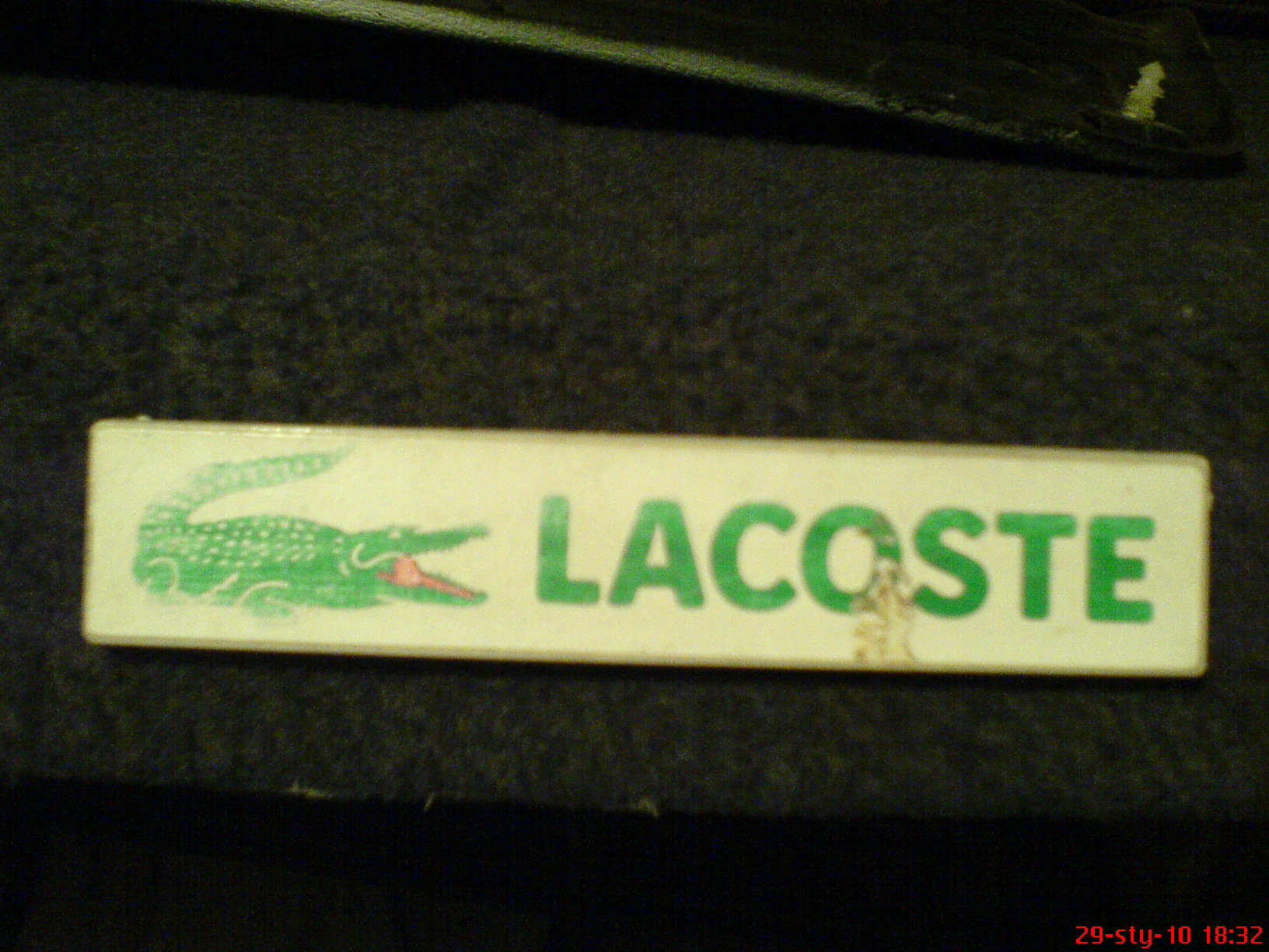

i dlatego szukam nowej
znaczek z tylnej klapy

w związku ze sprzęgłem mam pytanko odnośnie zamachu:
czy nie jest on aby nazbyt przegrzany?

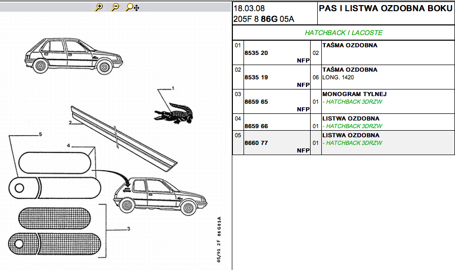

trzeba by te informacje z linka trochę dopracować
1. pierwsza wersja lacoste była 5 drzwiowa (później nawet jest to napisane)
2. zderzaki(dokładka lakierowana), tylna blenda, owiewki szyberdachu i lusterka nie były lakierowane tylko wykonane z białego tworzywa
3.pasek na boku autka jest czerwono-zielony
4.można dodać ze na plastikach przy wlewie paliwa jest naklejka imitująca wzór siatki tenisowej, i że seryjnie miał elek. szyby
5. w prospekcie u marina wyczytałem ze wychodziły tylko 1,1, aj mam 1,4 także nie wiem jak to jest do końca ale możesz to uwzględnić
sory że się czepiam szczegółów :W
Posty: 4593
Re: Lewek w skórze z krokodyla "Peugeot 205 Lacoste"
http://www.planete-205.com/modeles/205-lacoste.php
Wygląda, że były i czerwono zielone paski i czerwono-żółto-zielone ;]

nie chce się wykłócać ale jak dla mnie to pasek żółty to zwyczajne złudzenie optyczne jest :W

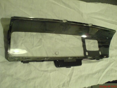

Tak to wyglada z ASO
Lubomir
Posty: 335
Rejestracja: 06 cze sob, 2009 12:42 pm
Posiadany PUG: 205 1.9 diesel 1991
Numer Gadu-gadu: 5175900
Post autor: Lubomir »
Twoja ,,szybka'' gotowa :)
Posty: 4593
Wygląda na to, że rzeczywiście żółty to tylko złudzenie,albo przyzwyczajenie do tego co w Greenie :)
