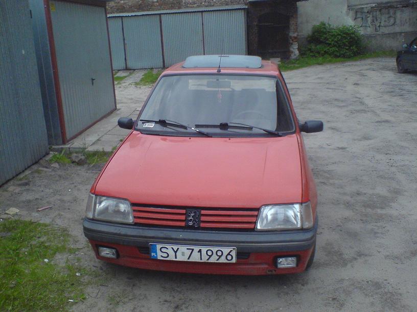

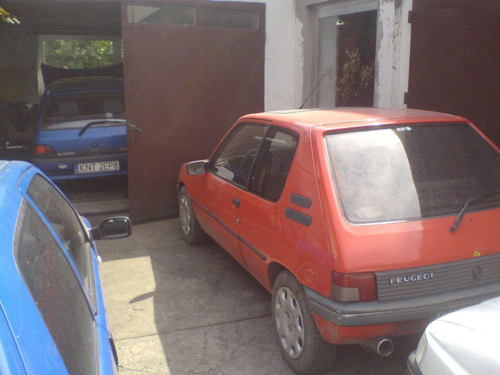

Jak już wcześniej pisał mój kolega osmolov udało mi się zakupić P205 xs, i tym samym uratować go od podróży do huty. Jest to samochodzik z 1992r s silnikiem 1.6 o mocy 65kW czyli ok 90 KM. Nie jest w rewelacyjnym stanie. Wizualnie przydało by się odświeżyć lakier gdyż czas i stanie na dworze zrobiło swoje, blacha jest ok, małe ognisko rdzy na progu, zbity klosz z kierunkowskazu, brak jednego halogenu oraz rozbita lampa stopu. Mechanicznie auto nie sprawne. W tym momencie stoi u znajomego mechanika. Do wymiany pompa wody (ciekło z niej jak z kranu przez co się strasznie grzał), pasek rozrządu wraz z napinaczem, nowe gumy i smar na przeguby, coś się dzieje z elektryka, albo aku jest padnięty albo gdzieś ucieka prąd, końcówki układu kierowniczego do wymiany, hamulce w bardzo złym stanie, odpowietrzniku ukręcone.. Środek auta zapuszczony i śmierdzący, zamówiłem odkurzacz piorący i będę go odsmradzał. Gałka biegów sportowa ale zepsuta, kierownica z GTi, fotele kubełkowe, trochę potargane. W prezencie od wujka dostałem nowe halogeny Wesem, kierunkowskaz, gałkę zmiany biegów, i lampę tylną wiec już na dniach wymienię te elementy. Mam także do tego autka amortyzatory które dostałem jako gratis do auta. Autko jest w gazie co mnie cieszy gdyż jest to dużo tańsze jeżdżenie, posiada elektrycznie podnoszone szyby, wspomaganie kierownicy, centralny zamek (nie zawsze działa).
Ogólnie autko do zrobienia. OC wczoraj opłacone, przegląd do września.
Mam nadzieję że uda się doprowadzić te auto do stanu używalności i że mi jeszcze posłuży

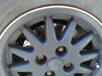

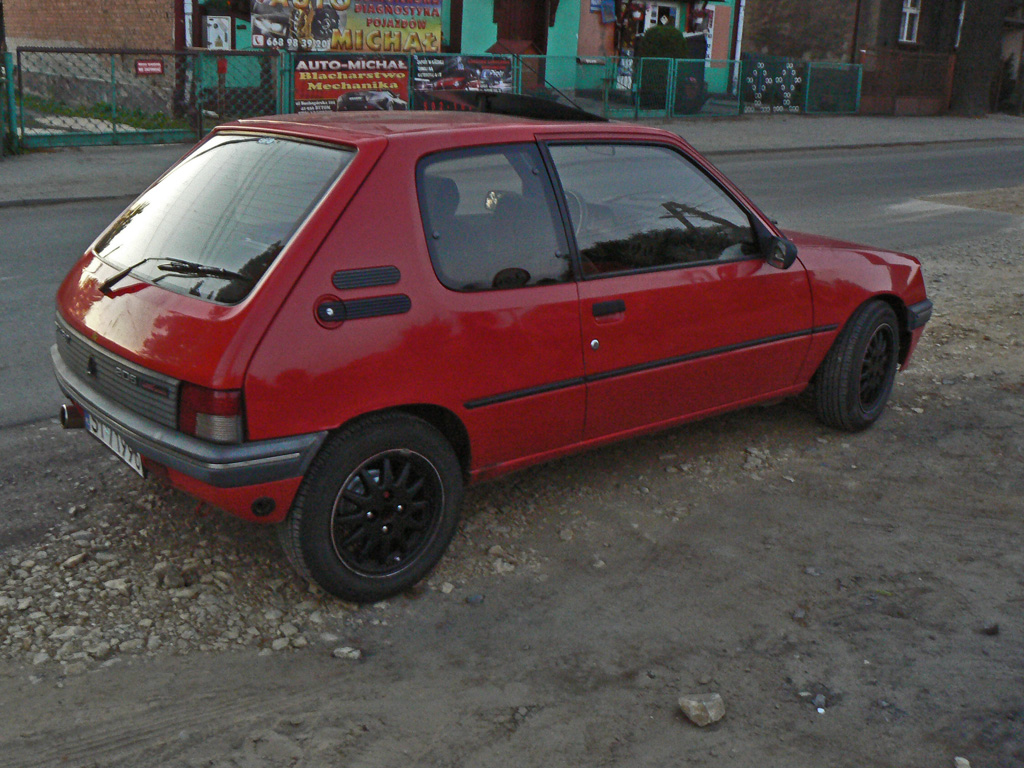

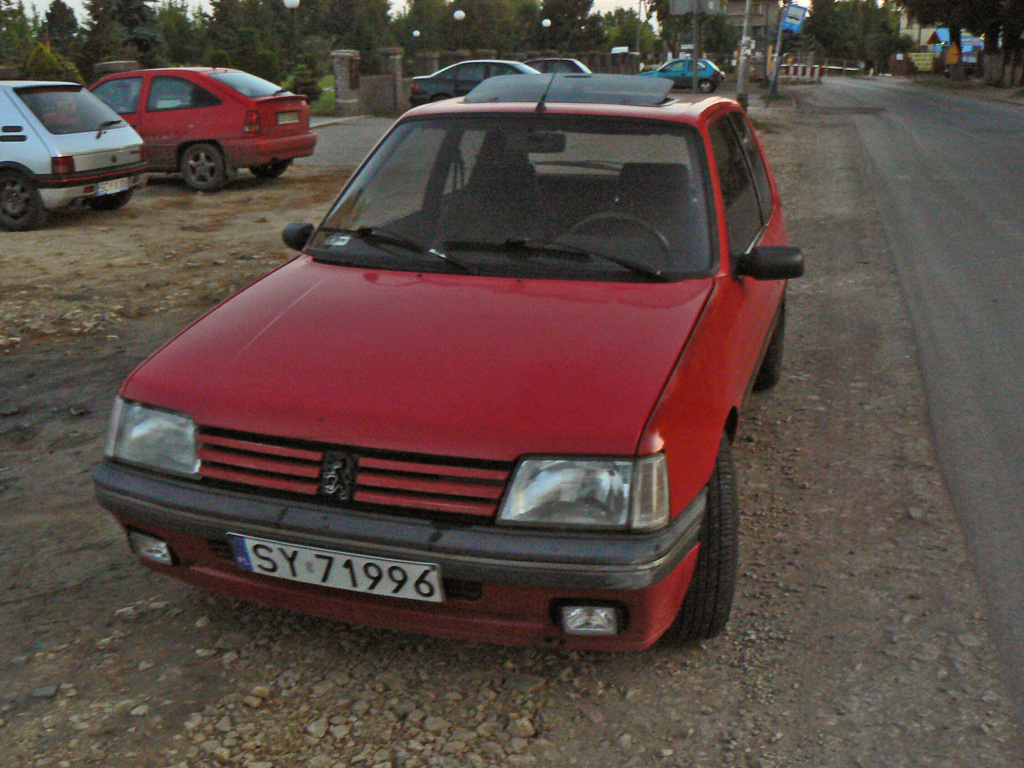

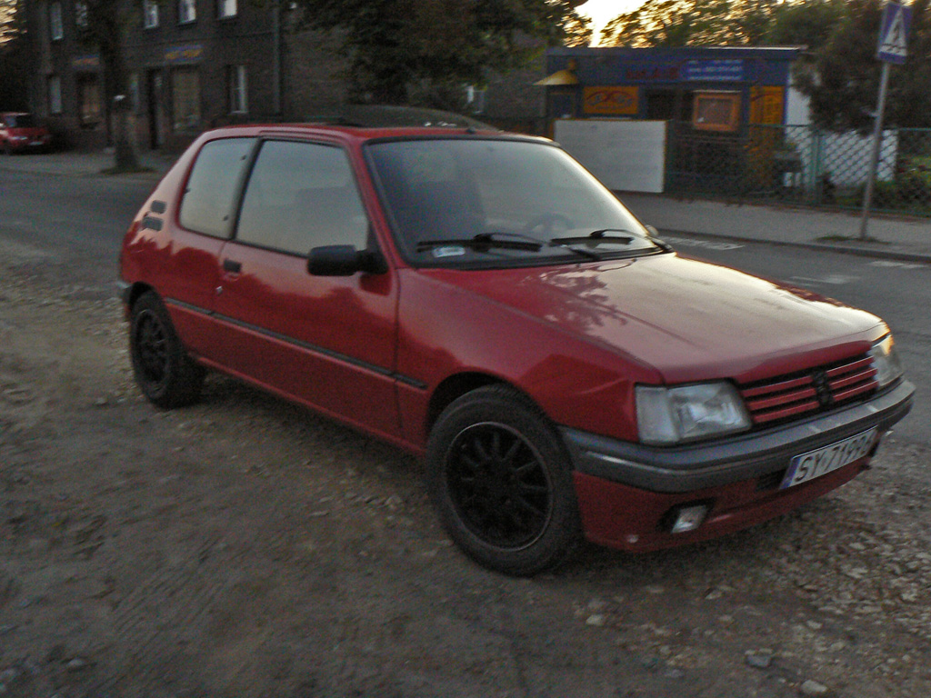

Pora na małe uaktualnienie tematu. Jak już wspomniał Osmolov. Temat ze znikającym płynem i nie włączającym się wentylatorem został ogarnięty. Tak samo wszystkie światła. Nowe halogeny Wesem, przeciwmgłowe działa i lampa wstecznego również, wymienione szkiełko kierunkowskazu. We wnętrzu została zmieniona gałka zmiany biegów na oryginalną,wyprana wykładzina. Rozebraliśmy i umyliśmy wszystkie plastiki. Zostały fotele do wyprania. Płyn chłodniczy, płyn hamulcowy oraz olej zostały wymienione, Doszedł nowy filtr powietrza (stożek). Doszły nowe alufelgi oraz prawie cały nowy układ hamulcowy. Nowe tarcze Mikoda nawiercane i nacinane, Klocki Valeo, zaciski oryginalne ale też nowe bo stare maiły ukręcone odpowietrzniki nowe szczeki hamulcowe oraz cylinderki, elementy które zostały były odrdzewione, wyczyszczone i wypolerowane. Bębny oraz zaciski pomalowane na kolor srebrny, felgi czarny mat. Nowe opony. Zderzaki zostały pomalowane na czarno co dało świetny efekt. W tym momencie auto stoi u mechanika, będzie maiło wymieniane łożyska kół przednich oraz będzie robiona geometria zawieszenia. 10 lipca wielki test ( o ile coś jeszcze się nie zwali)
Przed nami 1200km
Wielkie podziękowania Dla osmolova który poświecił wiele czasu i włożył wiele energii w mój samochód
Wieczorem dodam zdjęcia na których widać jak ładnie śa pomalowane zderzaki
Przed nami 1200km

Sporo konkretnych wymian w krótkim czasie, dobra robota.
Od strony stylistycznej proponuję jednak bębny w kolorze czarnym, są mniej rzucające się w oczy. U mnie "czarny młotkowy" wygrał z aluminiowym, zdecydowanie lepiej to zagrało.

Re: Odratowany P205 XS 1.6
No może kiedyś pomyśle nad tym....Na razie będą srebrne. Brak funduszy

Już dzisiaj odebrałem auto od mechanika łożyska zrobione i geometria również. Jedyne co teraz słychać to maglownice przy skręcaniu :) Ale to się zrobi po wakacjach...
