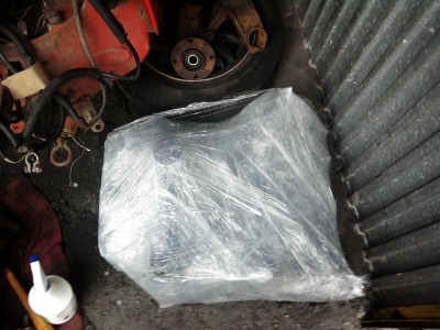

Tak wiec udało się! silnik od zmac'a jest u mnie. Po ciężkim dniu, mimo gorączki i bólu gardła dotarłem do Warszawy, gdzie o 16.30 kupiłem silnik. Dzięki temu że w Warszawie byłem na wycieczce szkolnej miałem transport silnika za free :) Do domu przyjechałem o 23, wiec tylko wpakowałem nowy silnik do garażu, i z uśmiechem na twarzy poszedłem spać. Silnik jest identyczny jak mój, trochę brudny, ale to żaden problem. Jeżeli silnik jest w takim stanie jak pisał zmac to jeszcze długo mi posłuży.
Oczywiście wielkie podziękowania dla zmac'a!! :)

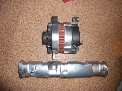

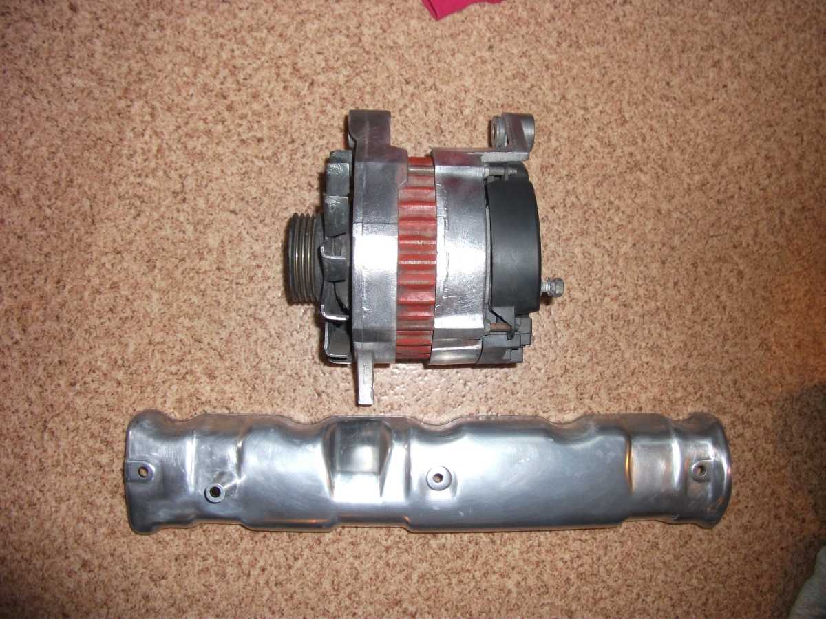

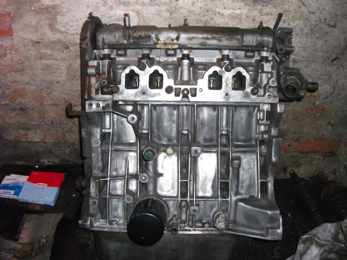

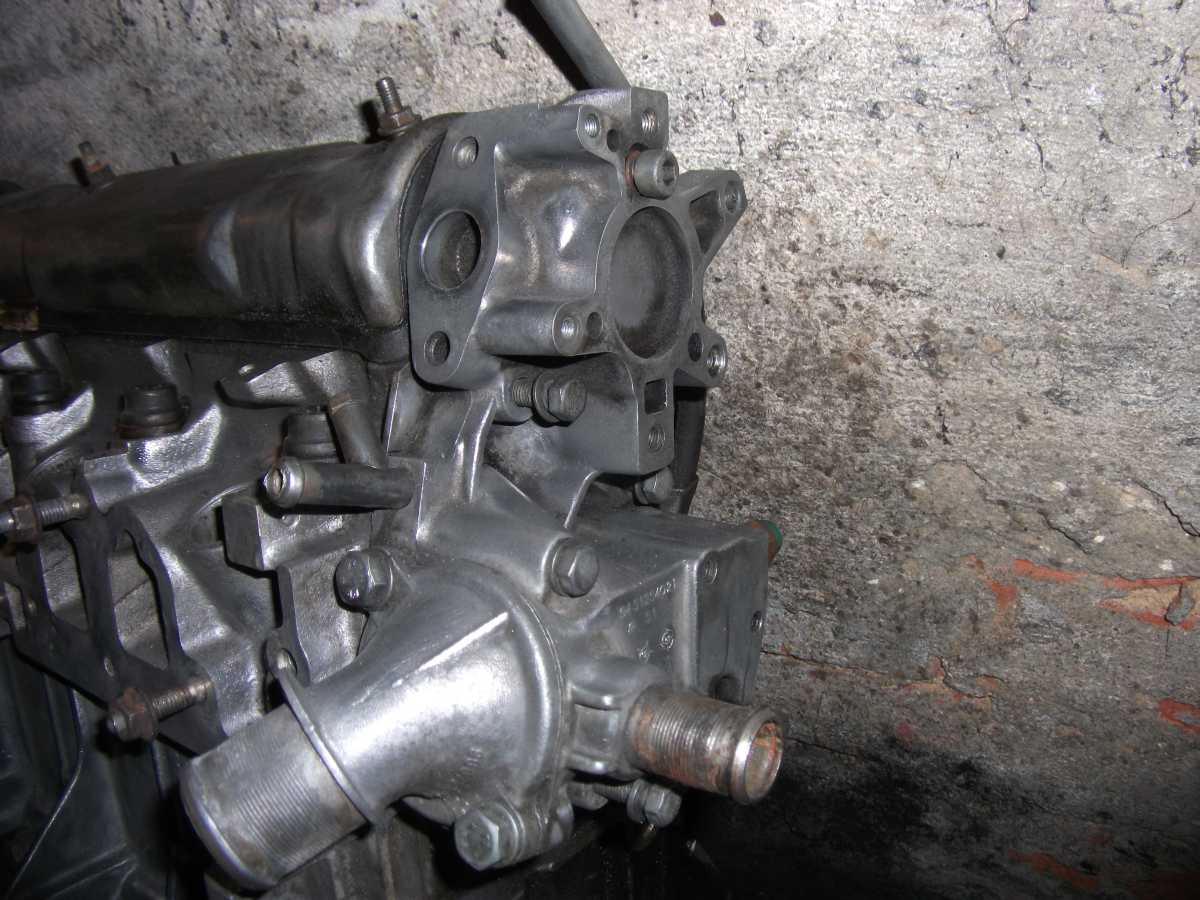

Czyste elementy do nowego silnika, jeszcze czeka mnie wykończenie papierem 2500 i pastą. Ogólnie mam wizję żeby silnik był czysty i schludny. Co mi z tego wyjdzie to się okaże.

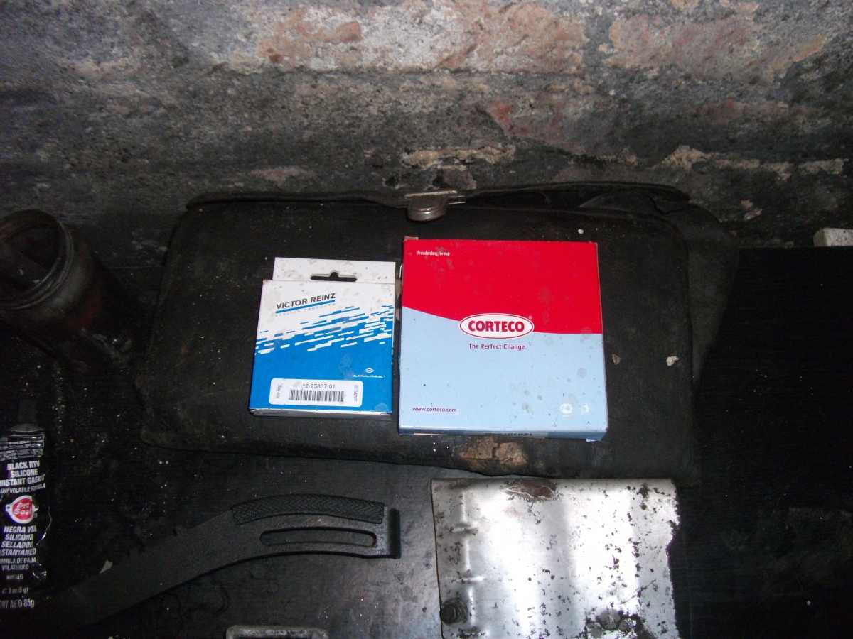

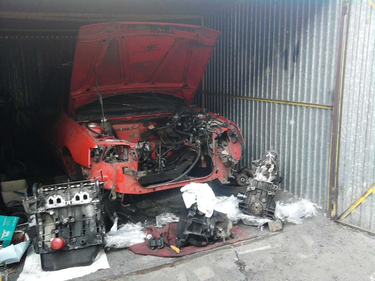

Prace idą do przodu. Powoli ale jednak :) Kupiłem uszczelniacz wału i uszczelniacze zaworowe. Uszczelniacz wału już jest na swoim miejscu. Uszczelniacze zaworowe muszą poczekać do czwartku. Teraz jest najtrudniejszy etap prac. Czyszczenie, polerowanie, malowanie, mycie czyli kosmetyka. Myślę że za około tydzień zacznę zacznę składać wszystko. :)

Silnik czyszczę rozpuszczalnikiem i pędzlem z krótkim twardym włosiem, i szczotką druciana na wiertarce. Teraz już zacznę poprawki po szczotce papierem wodnym 240. Pokrywę zaworów polerowałem rożnymi papierami od 240 do 1500 ale pojawił się problem przy papierze 2000. Narobił mega rysek których ciężko się pozbyć. Mam nadzieje że papier 2500 i pasta polerska dadzą sobie radę z tym. :) Dodatkowo jeszcze używam filcu do polerowania na wiertarce.

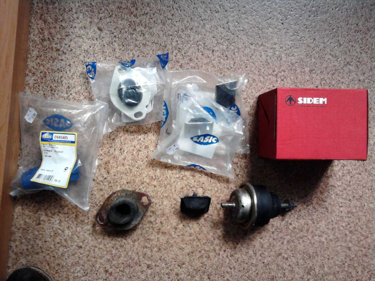

Pierwsze pourodzinowe zakupy. Komplet poduszek i gumy stabilizatora. Szkoła się kończy wiec ruszam z pracami :d

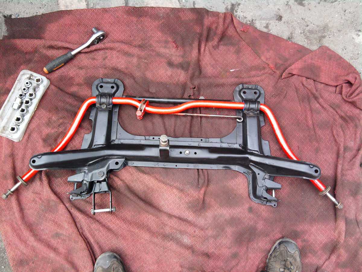

Prace idą do przodu. Odmalowałem sanki i pomalowałem stabilizator na mocną czerwień. Założyłem nowe gumy na stabilizator i poskładałem wszystko. Efekt mi się podoba :)
Zamówiłem drążek kolumny kierowniczej, i wahacze. Czekam aż przyjdą i poskładam do końca zawieszenie.

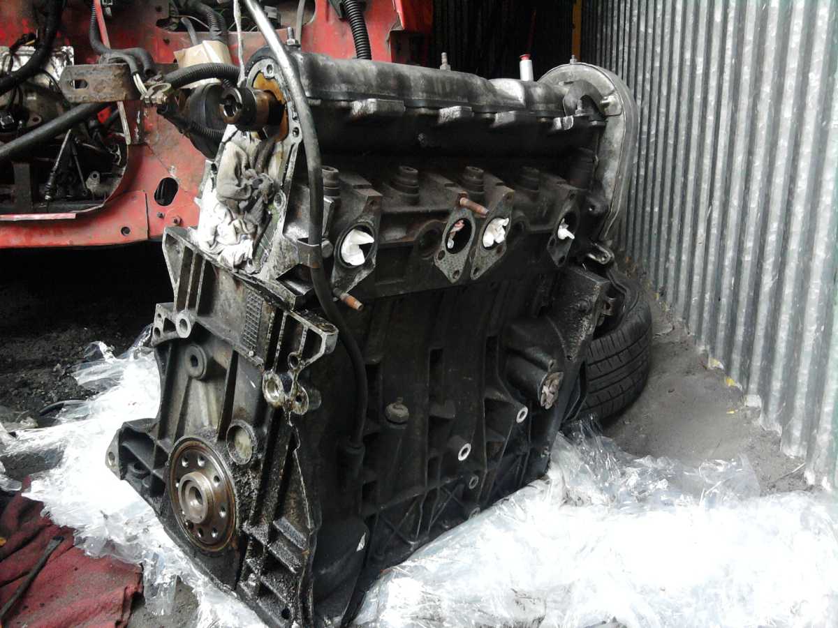

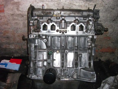

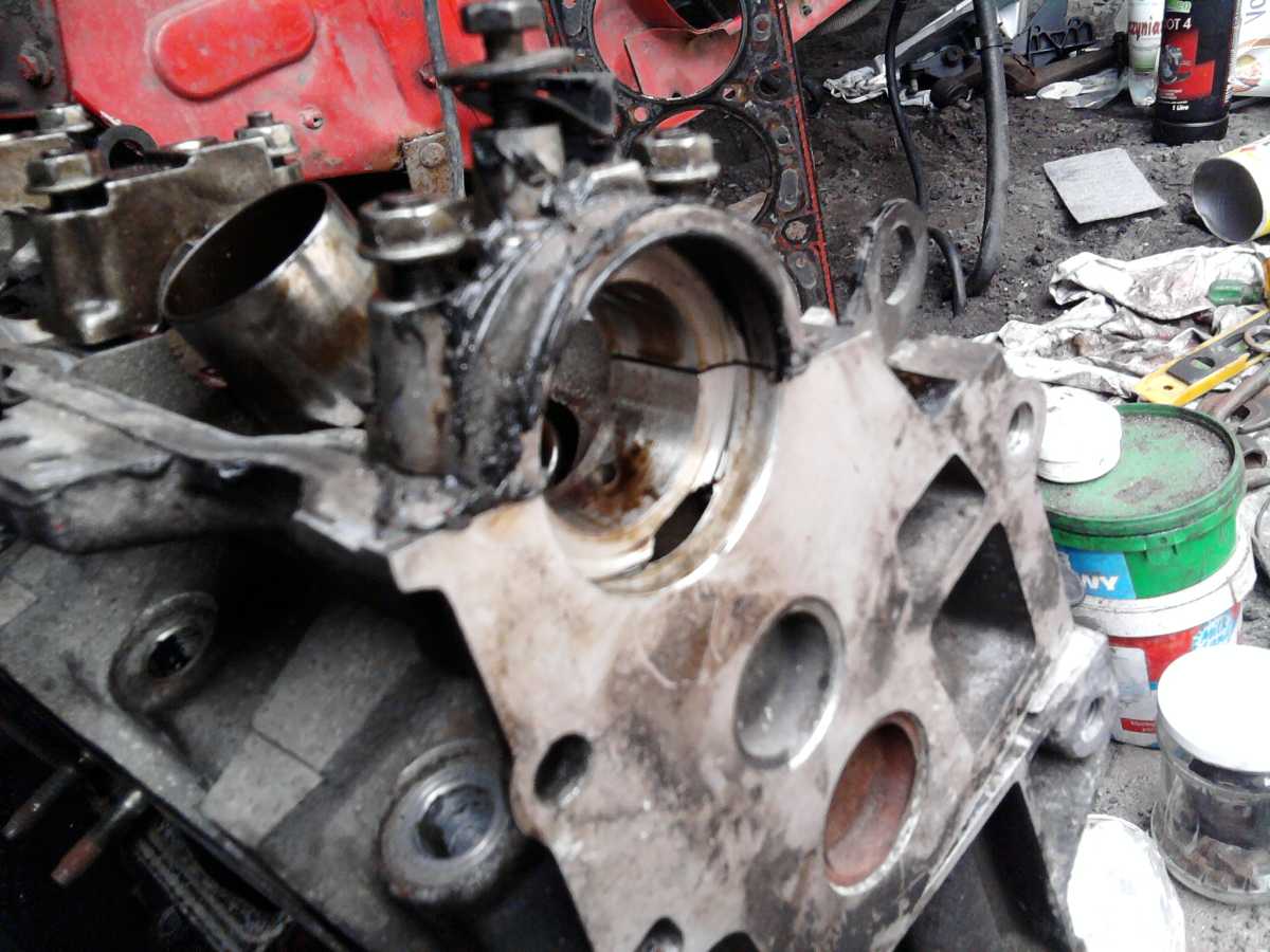

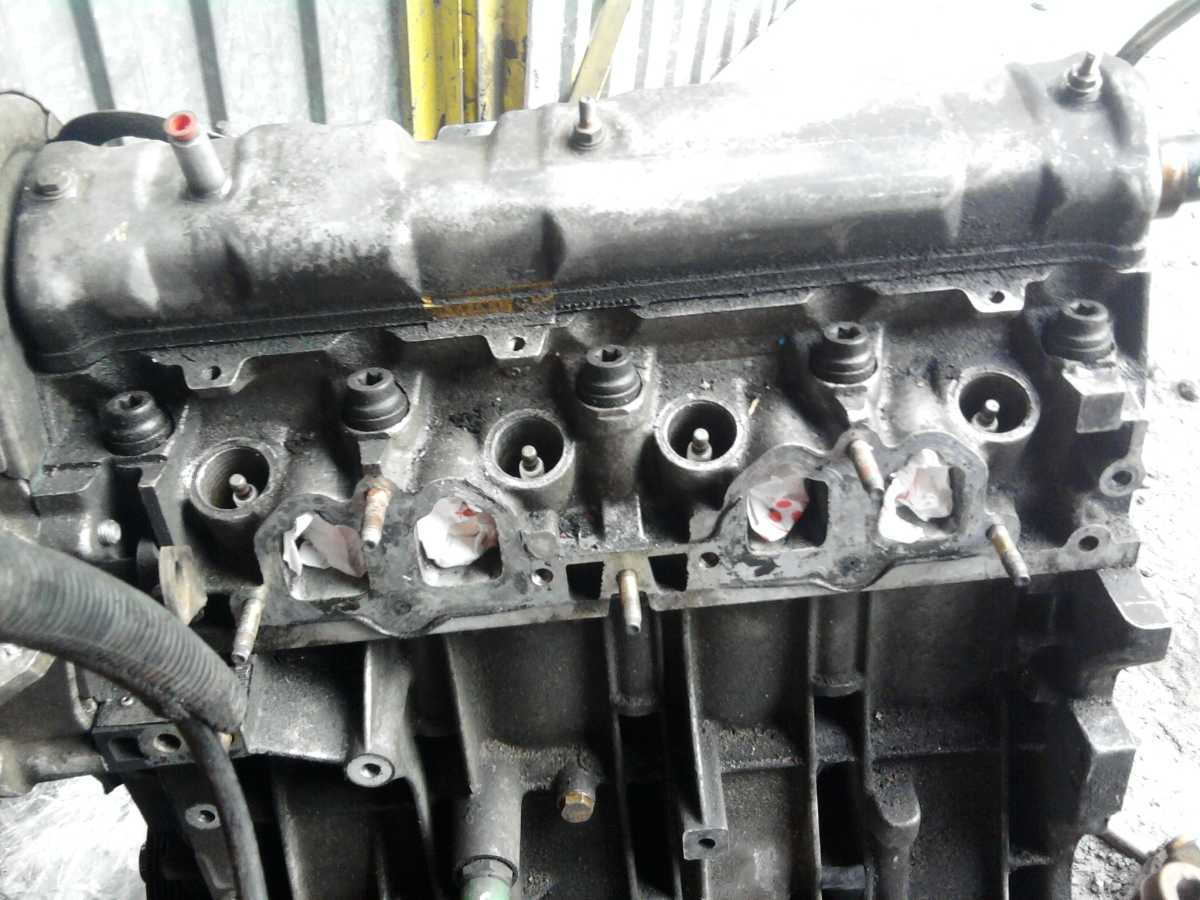

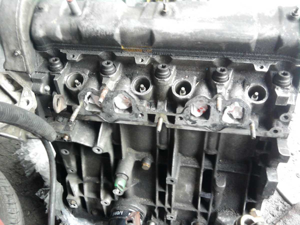

Rozebrałem stary silnik żeby określić co było powodem "picia" przez niego płynów-chłodniczego i oleju. I okazało się że w głowicy jest spora dziura. :( więc i tak silnik głowicę trzeba by zmienić. Wiec łatwiej było kupić cały silnik. Nowy silnik pozbawiony jest wałka i szklanek po to żeby wymienić uszczelniacze. Niestety nie za bardzo wiem jak to zrobić wiec dam to do zrobienia mechanikowi. Niestety do wymiany jest też napinacz rozrządu który miał być dobry a okazał się zajechany...

Mam pytanie. Bo rozebrałem ten nowy silnik, tzn wałek rozrządu i moim oczom ukazała się dokładnie taka sama dziura jak na pierwszym zdjęciu z ostatniego postu. To jest efekt zepsucia czy tak ma być? Pomóżcie bo przezywam załamanie :(
Re: Odratowany Peugeot 205 XS 1.6
Tak ma być :Y
TymczaS
Posty: 657
Rejestracja: 15 cze wt, 2010 8:09 pm
Posiadany PUG: lepiej nie wiedzieć :P
Numer Gadu-gadu: 3402152
Post autor: TymczaS »
uf...aż mi mocniej serce zabiło :) to dobrze. Tylko kurde aż nieprawdopodobne wydaje mi się że ten uszczelniacz da radę to uszczelnić. Dzięki grzesiek309 _O_
