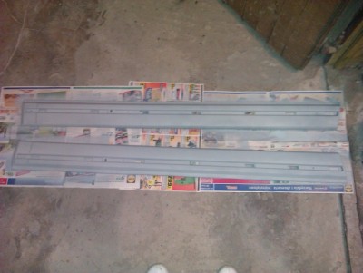

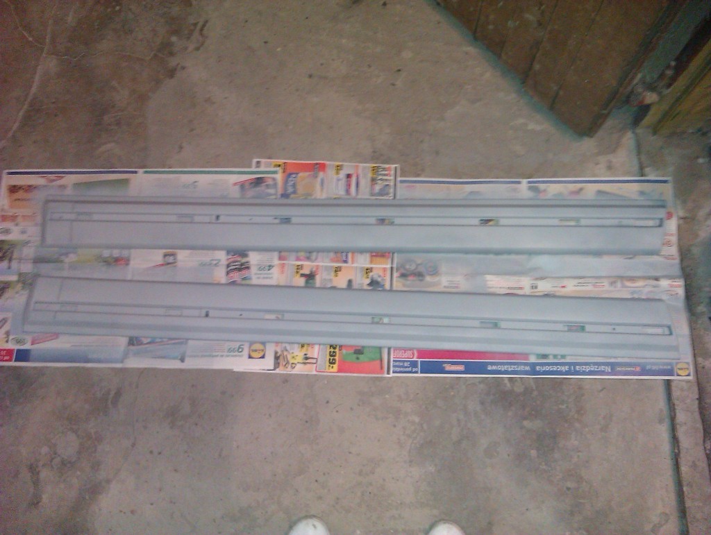

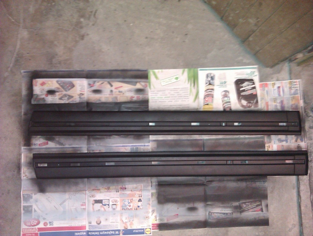

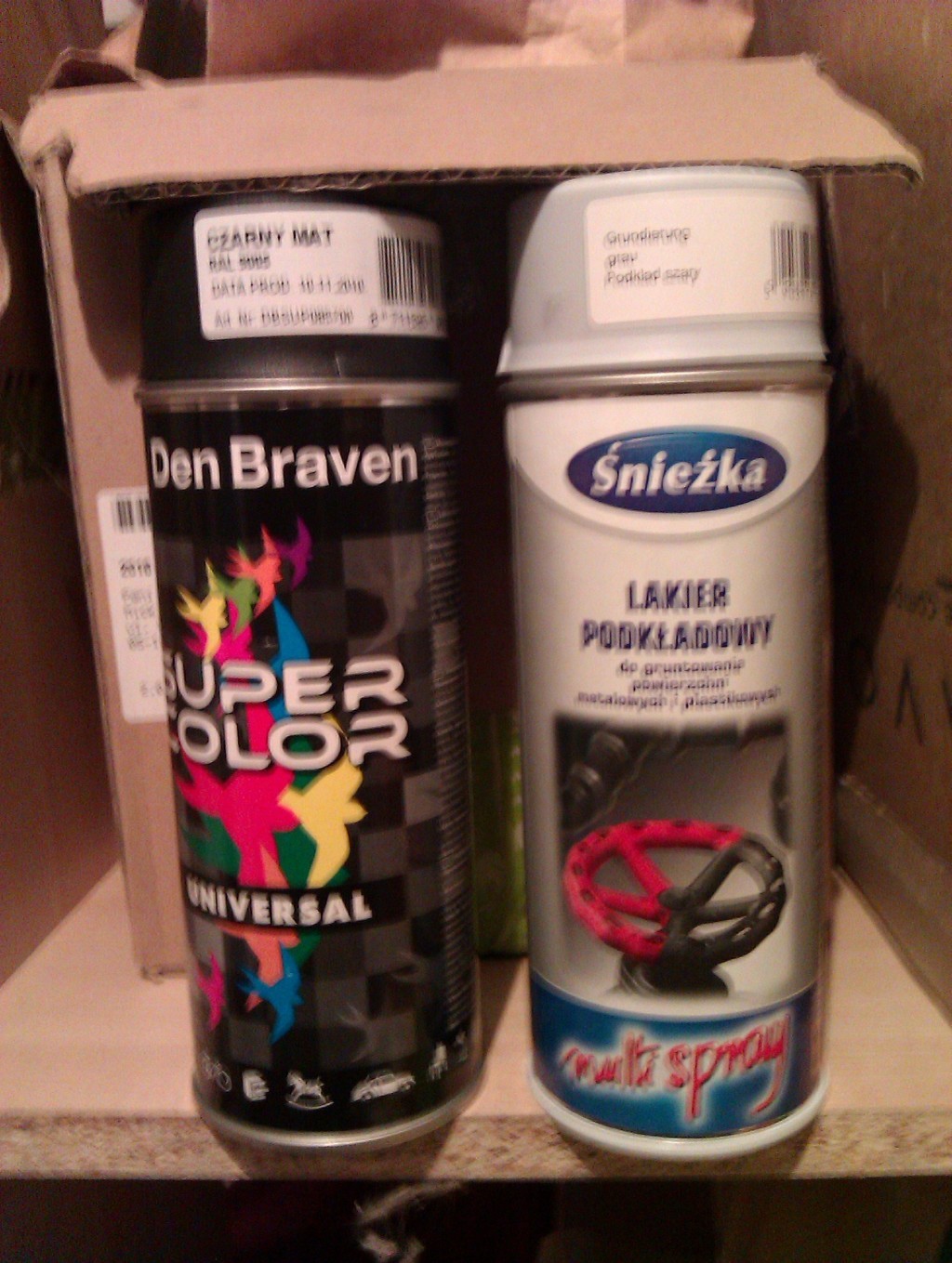

Wziąłem się za "renowację" poszerzeń :) Myślę, że tego nawet ja nie spieprzę 8)7 więc postanowiłem, że je pomaluję na nowo, bo z czarnych szare się już zaczęły robić :P
Póki co, oto efekty dzisiejszego psikania. Najpierw 2 warstwy podkładu, a potem 3 warstwy farby.

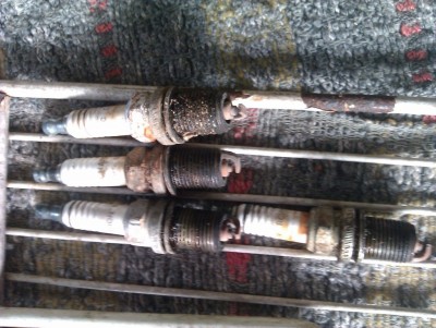

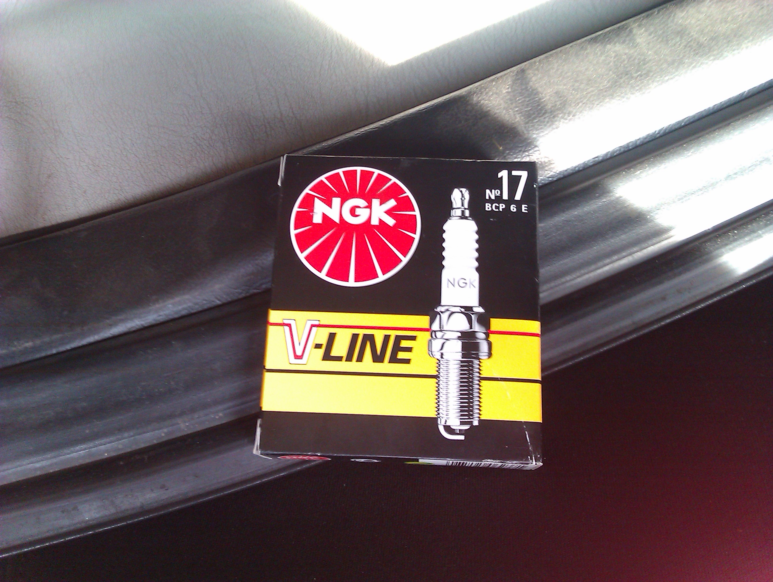

Wczoraj wymieniłem świece :) Komplet 4 sztuk NGK V-line 17 kosztował mnie 28 zł :D
Wrzucam też zdjęcie poprzednich świec, marki Champion. Oświadczam, że nie to nie ja je poprzednio montowałem 8)7

właśnie mnie też czeka zabawa z poszerzeniami oprucz podkładu kupiłeś zwykły czarny mat????

Maska odstaje, bo jeszcze nie spasowana. Ta co mam teraz jest od martinopa, czyli z laminatu. Z poszerzeniami poszło łatwo - mycie, odtłuszczanie, 3 warstwy podkładu i 3 warstwy czarnego matu...i to wszystko.
