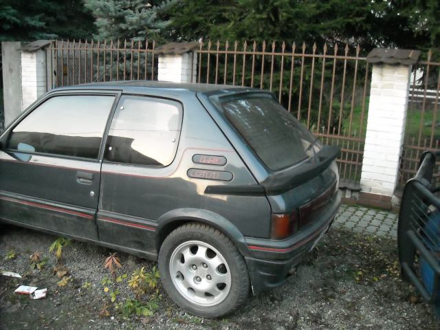

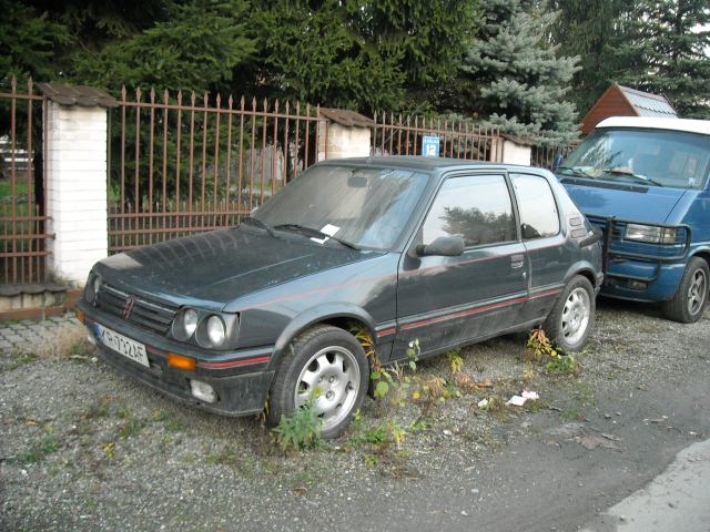

Dziś w sosnowcu zanabyłem truchło, które wygląda tak:

Niewiem jeszcze co zrobię z lotką pod szybą na tylnej klapie, co ciekawe jest ofrankowana logiem peugeot choć pierwszy raz widziałem taki spoiler do puga,

phase 1 jest do 87/88
pozniej juz byly nowe, z tego co widzę masz lusterka z phase 1
zostawil bym ten pakiet stylistyczny bo wyglada fajnie :)

przede wszystkim to zrób coś z rdzą którą widać na błotnikach, bo nawymieniasz części a auto zeżre... jak już na zdjęciach widać takie purchle to ciekawe jak progi i podłoga bagażnika
w każdym bądź razie trzymam kciuki i powodzenia życzę
ps. autko ma pakiet, który można zostawić bo jest oryginalny i będzie się wyróżniało od innych

Na pierwszy rzut oka ciężko stwierdzić, czy to Phase I, czy Phase II. Lusterka są na pewno z tej starszej wersji (Vitaloni), stare są kierunki z przodu i lampy z tyłu. No ale z tego co widzę w środku jest już nowa deska (po 1987 roku). Coś na bank było grzebane, albo to po prostu składak...
Kierownicę możesz założyć dwuramienną, z tym że do tej deski to już Ci nie będzie pasować, z kolei zdobycie wnętrza od GTI z wersji Phase I graniczy z cudem - vide przypadek Yogurta.
Tylny spojler ja bym mimo wszystko zostawił. Wiem, że te parapety mają wielu przeciwników, ale jeśli to oryginalny dodatek Peugeota z lat 80, to tylko będzie wyróżniał Twoje GTI.
Mam na dysku sporo zdjęć Peugeotów z takimi spojlerami, jednego kiedyś chciałem nawet kupić, bo stał i marniał w Krakowie. To był rocznik 1987 i miał wszystkie chyba możliwe dodatki, które były dostępne w tamtym czasie, łącznie z podwójnymi lampami Bosch, szyberdachem, pakietem dokładek, kierownicą Momo, odblaskową blendą Hella, itd... Dzięki temu był jedyny w swoim rodzaju i niepowtarzalny...

bo okazuje się że nakładki które chciałem usunąć, to tak naprawdę pakiet optyczny gutmanna
a ta "brzydka" blenda z tyłu to ponoć blenda z dimmy...
Manwe parapet napewno zostaje bo jest ory, przy tym aucie było dużo grzebane każda część jest z innej parafii ale napewno coś z tym zrobimy, dziś po krótkiej rozmowie z Maro i Czakiem
wiem że silnik to wersja 128 KM
Ciężki orzech do zgryzienia :) muszę przespać i przemyśleć czy nie zostawić go w takim pakiecie typu "choinka" czy zrobić skromnego GTI.
