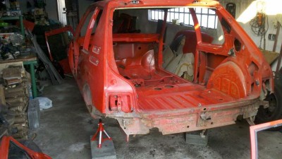

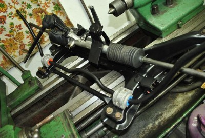

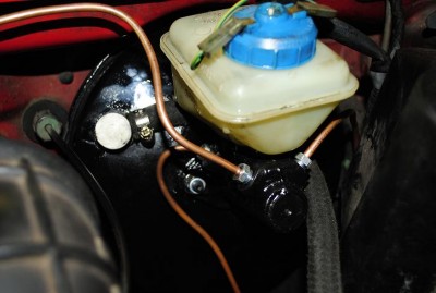

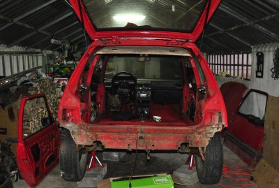

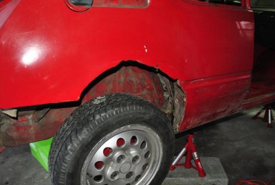

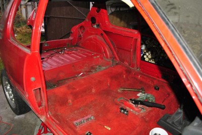

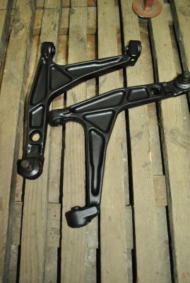

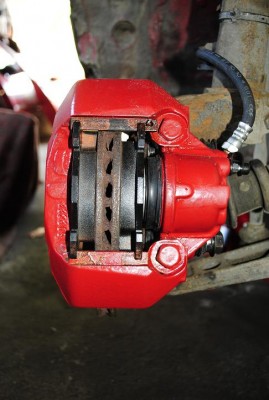

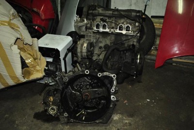

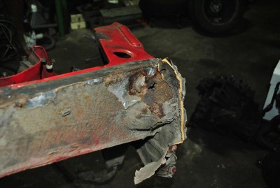

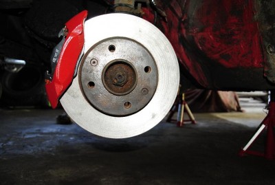

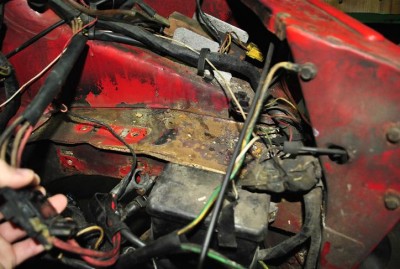

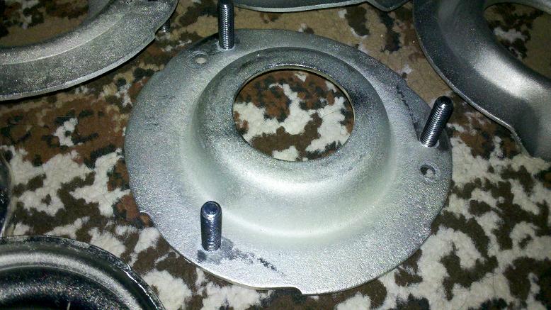

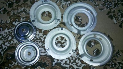

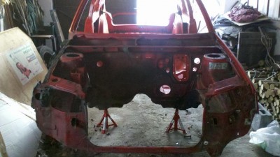

No i w końcu się zebrałem żeby założyć ten temat i podzielić się z Wami informacjami o mojej walce z odbudową GTI które zakupiłem. Auto jest w opłakanym stanie blacharskim ale mechanicznie nie jest tak źle, no poza układem hamulcowym który musiałem odbudować od nowa(nowe przewody miedziane i gumowe, klocki, szczeki, wymienione gumowe elementy w zaciskach i pompie, przetoczone tarcze i bębny) no i skrzynią którą trzeba będzie uszczelnić bo zasmarkała olejem wszytko. Sanki i wahacze- wyczyszczone i pomalowane, nowe tuleje i gumy stabilizatora, przekładnia kierownicza wyczyszczona i przesmarowana. Aktualnie wybebeszam budę żeby oddać do spawania. Praktycznie do wszystkiego zapatrzyłem się w reparaturki no poza tylnym pasem ale na szczęście mam drugą budę w której ten kawałek jest zdrowy więc będzie z czego wyciąć
![]() Postaram się informować na bieżąco o postępach pracy a poniżej kilka fotek- niestety nie mam fotki z przez procesu destrukcji w moim wykonaniu ![]() Załączniki:Ostatnio edytowano 19 lut N, 2012 2:05 pm przez wak_3, łącznie edytowano 1 raz |

zwroc szczegolna uwage na blache pod wykladzina ; ) u mnie bylo rudawo i bez wspawania kilku blaszek sie nie obeszlo, glownie na progu od strony kierowcy

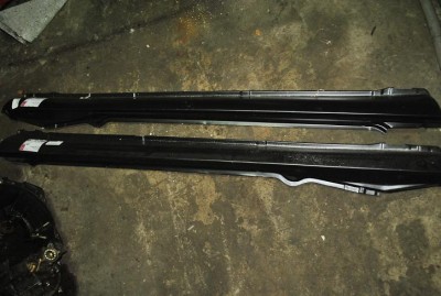

Gti ph I. Powodzenia !!!
jezeli moge cos doradzic to z doswiadczenia wiem ze te reperaturki ktore sa u nas dostepne to w porownaniu z fabryczna blacha - pergamin, więc uwazaj na nie i o ile masz dostep, czasem lepiej wyciac cos ze starego auta niz spawac reperaturke . pozdro ! |

Dzięki za porady auto do spawania wybebeszę kompletnie więc nic nie powinno się ukryć. A co do reparaturek to niestety w drugiej budzie te elementy też są zjedzone więc nie mam innego wyjścia jak ich użyć :/

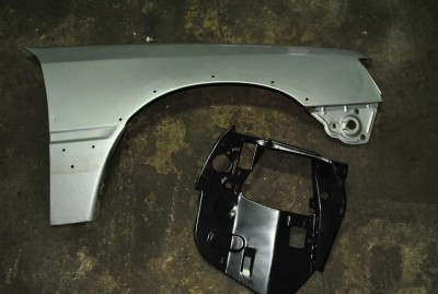

Zapowiada się kolejne odratowane GTI phase 1 ! Extra , mocno kibicuje.

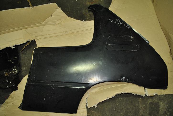

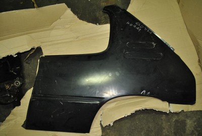

Widzę, że zakupiłeś tylny lewy błotnik od normalnej wersji, zapowiada więc się cięcie i mocowanie poszerzeń na klej ? download/file.php?id=30145&mode=view _________________ Peugeot 205 GTI S16 - Galeria Peugeot 205 GTI GTI6 2.0 - Galeria Megane Coupe 1.4 ![]() NIE PYTAJ CO KLUB MOŻE ZROBIĆ DLA CIEBIE, TYLKO CO TY MOŻESZ ZROBIĆ DLA KLUBU |

Mam nadzieję że uda mi się nawiercić błotniki tak żeby je zamontować oryginalnie a nie kombinować z klejem.

Para napisał(a): Zapowiada się kolejne odratowane GTI phase 1 ! Extra , mocno kibicuje. Widzę, że zakupiłeś tylny lewy błotnik od normalnej wersji, zapowiada więc się cięcie i mocowanie poszerzeń na klej ? download/file.php?id=30145&mode=view nie ma takiej potrzeby, wystarczy zrobic szablon z blotnika GTI, podcinasz i wiercisz dziury i masz oryginal jak w GTI. (nie robilem tego u siebie, bo nie musialem, ale jest to mozliwe bez wielkiej napinki ![]() |

normalny błotnik różni się jeszcze czymś od tego z wersji GTI poza otworami na poszerzenia?

kształtem nadkola

W razie potrzeby mam dwie tylne ćwiartki z gti, jakieś nadkola, wnęki czy inne jakieś tam blachy potrzebne do odbudowy, bo czasami lepiej wspawać ory niż coś męczyć z blachy.

Maro.wow99 napisał(a): W razie potrzeby mam dwie tylne ćwiartki z gti, jakieś nadkola, wnęki czy inne jakieś tam blachy potrzebne do odbudowy, bo czasami lepiej wspawać ory niż coś męczyć z blachy. ory blacha jest o wiele grubsza niz te reperaturki... |

Coś ory jest dostępne tutaj, z tego co tam wypatrzyłem to jest to od wersji GTI
http://allegro.pl/blotnik-lewe-tylni-ty ... 55794.html _________________ Peugeot 205 GTI S16 - Galeria Peugeot 205 GTI GTI6 2.0 - Galeria Megane Coupe 1.4 ![]() NIE PYTAJ CO KLUB MOŻE ZROBIĆ DLA CIEBIE, TYLKO CO TY MOŻESZ ZROBIĆ DLA KLUBU |

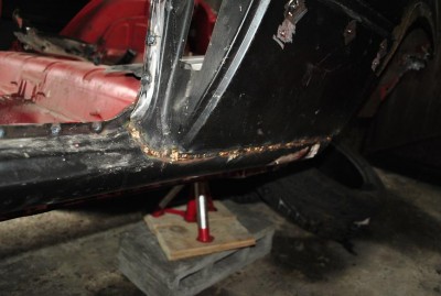

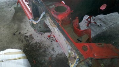

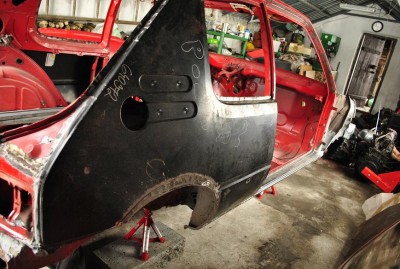

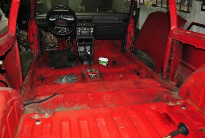

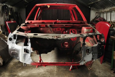

no i buda pojechała wczoraj do blacharza, za dwa tygodnie planowany odbiór
![]() ![]() Załączniki: |

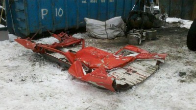

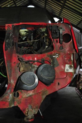

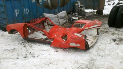

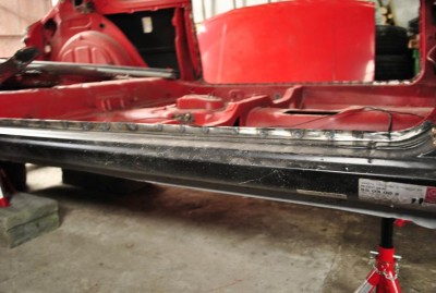

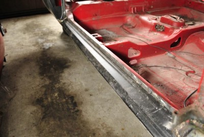

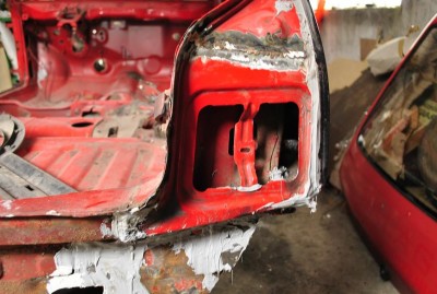

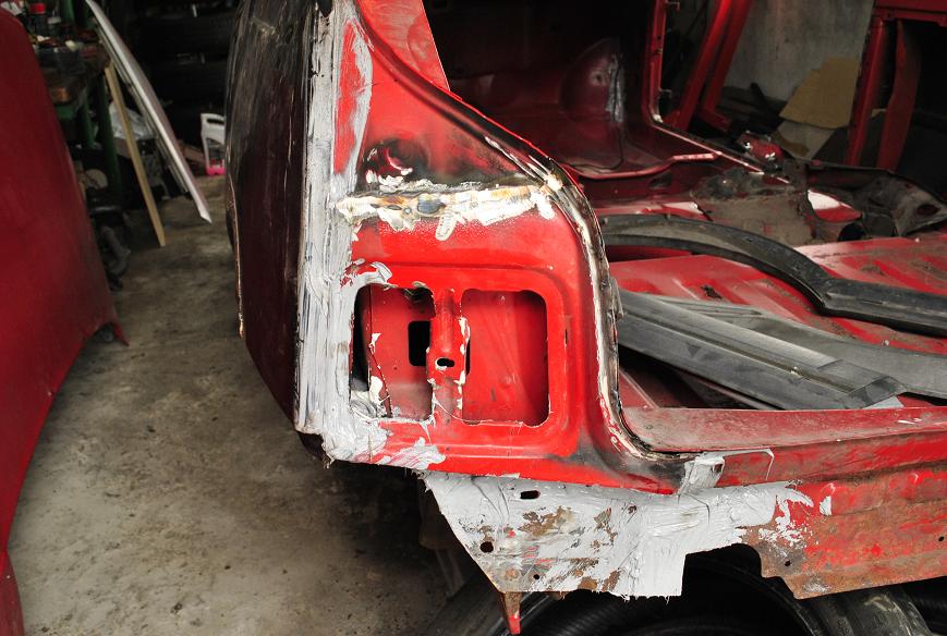

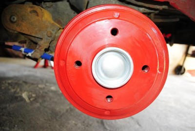

Wczoraj odebrałem auto od blacharza i dawcę niektórych części odprowadziłem na złom. teraz czeka mnie żmudne skrobanie, szlifowanie i przygotowywanie auta dla lakiernika. Nareszcie coś się rusza
![]() Załączniki: |
