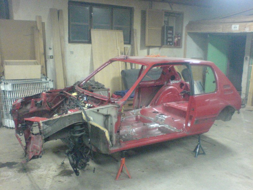

Auto jakies 5-6lat temu kupilem jako pelna seria ale juz w pierwszy dzien "sie rozebralo" :D

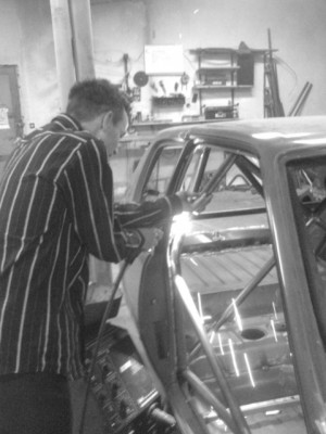

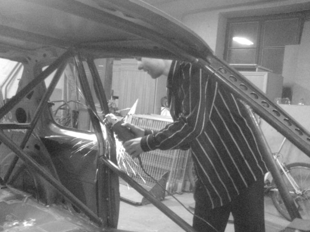

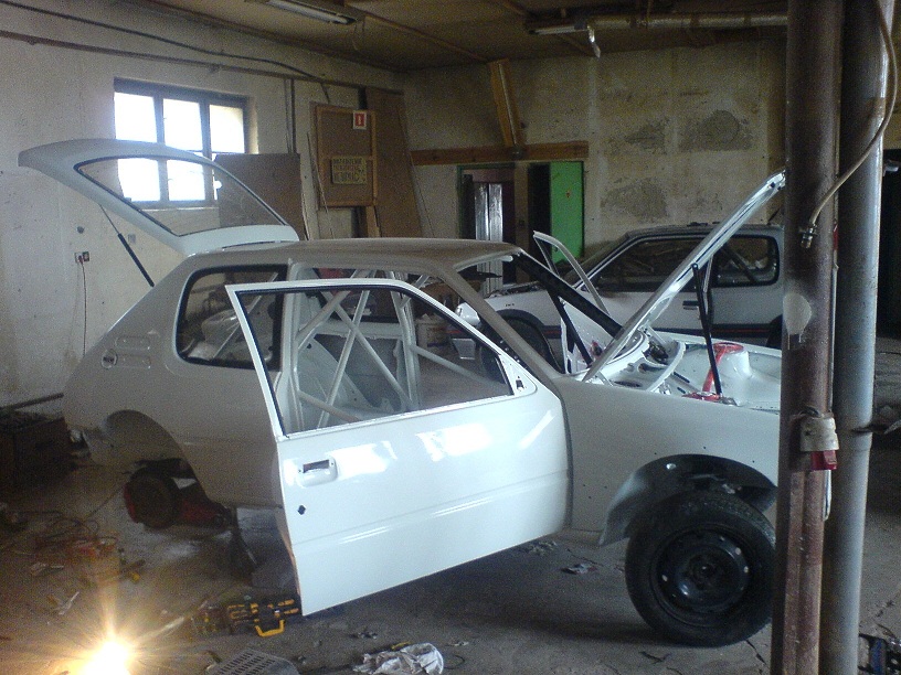

Bude obspawalem , wjechala klatka, kubly itp itp jak to na rajdowke przystalo

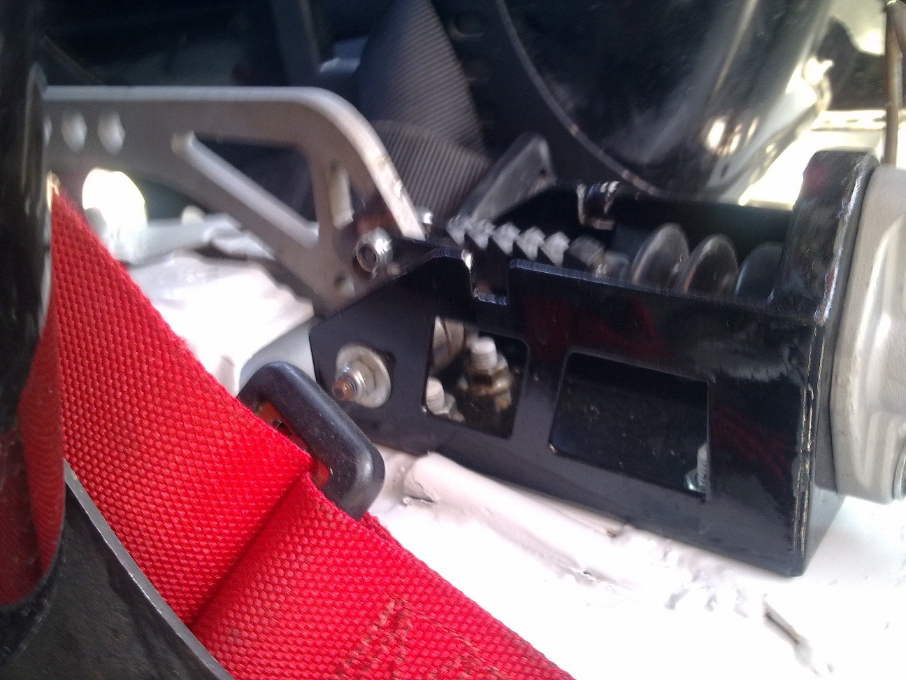

hydrauliczny reczny wlasnej produkcji

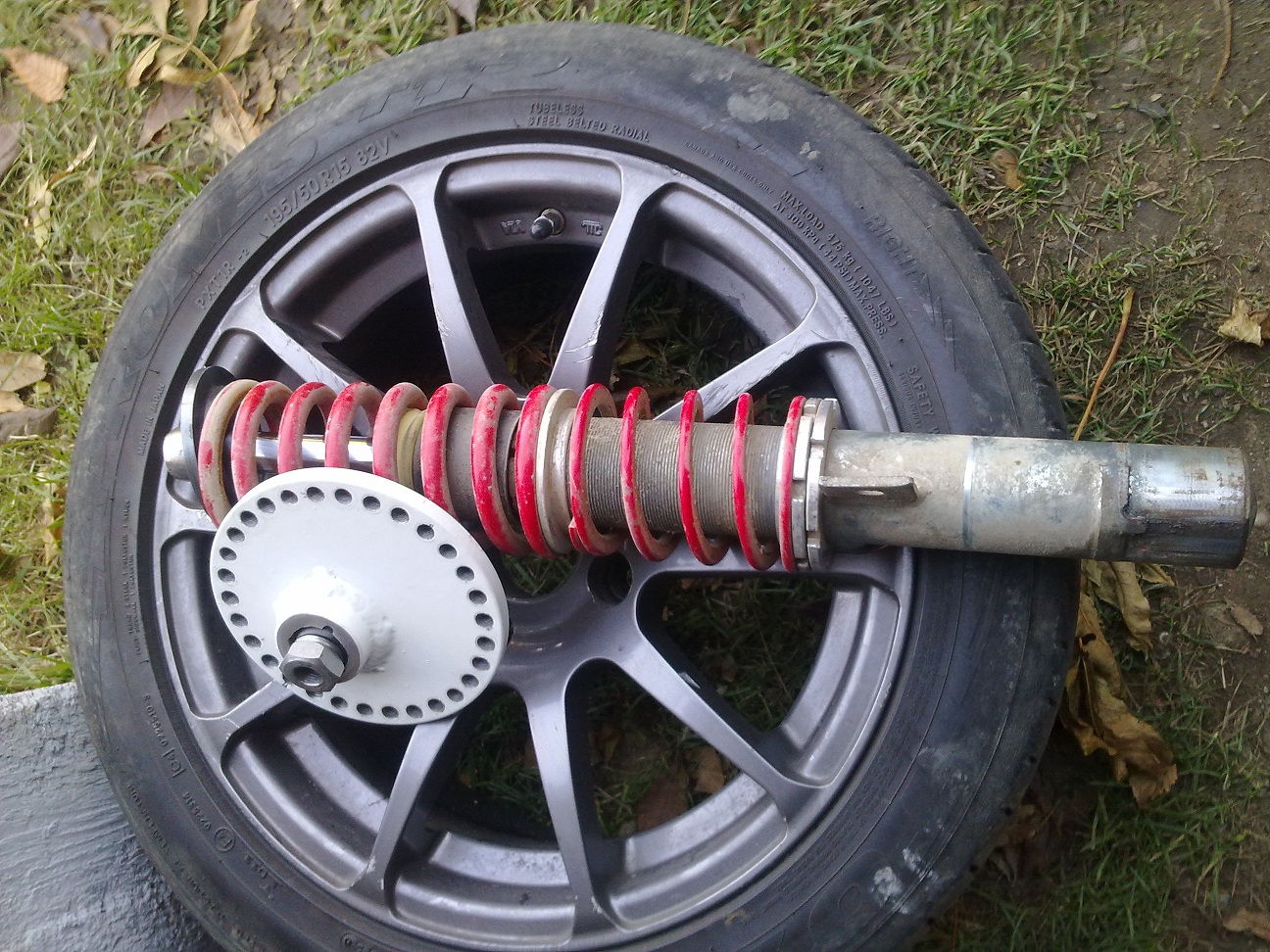

wjechal camber plate wlasnej produkcji

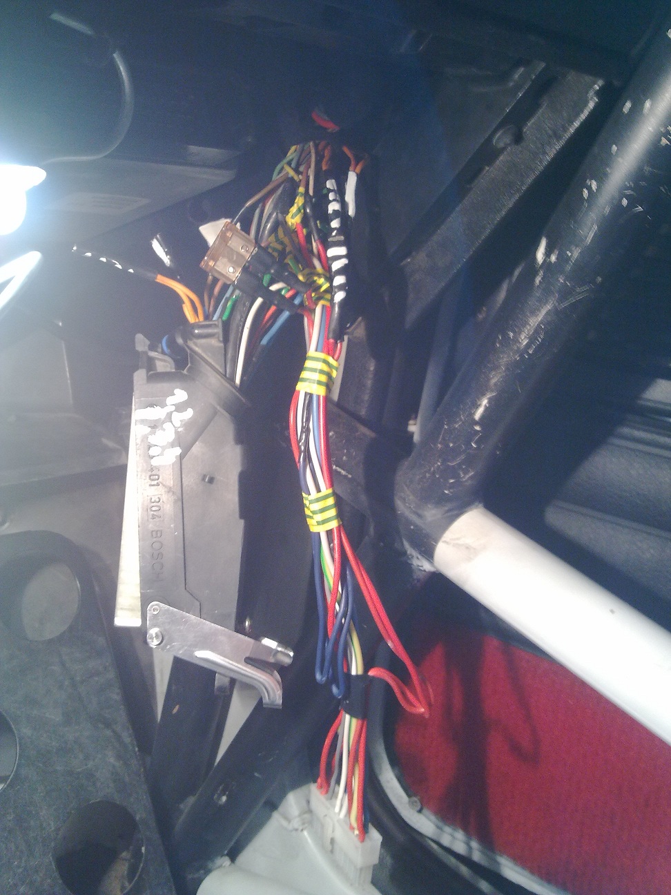

w kolektor zostal wstawiony mapsensor, zamiast czujnika polozenia przepustnicy-potencjometr przepustnicy, wyleciala przeplywka, w dolot wlecial czujnik tem zasysanego powietrza, a cala wiazka silnika pocieta i przystosowana pod ecumastera(duuuuzo godzin na tym zeszlo ale wszystko dziala)
wjechal det2 a pozniej aktualizaja na det 3 w systemie fuel implant:)

hydraulika
hydraulika
regulacja katow
regulacja katow

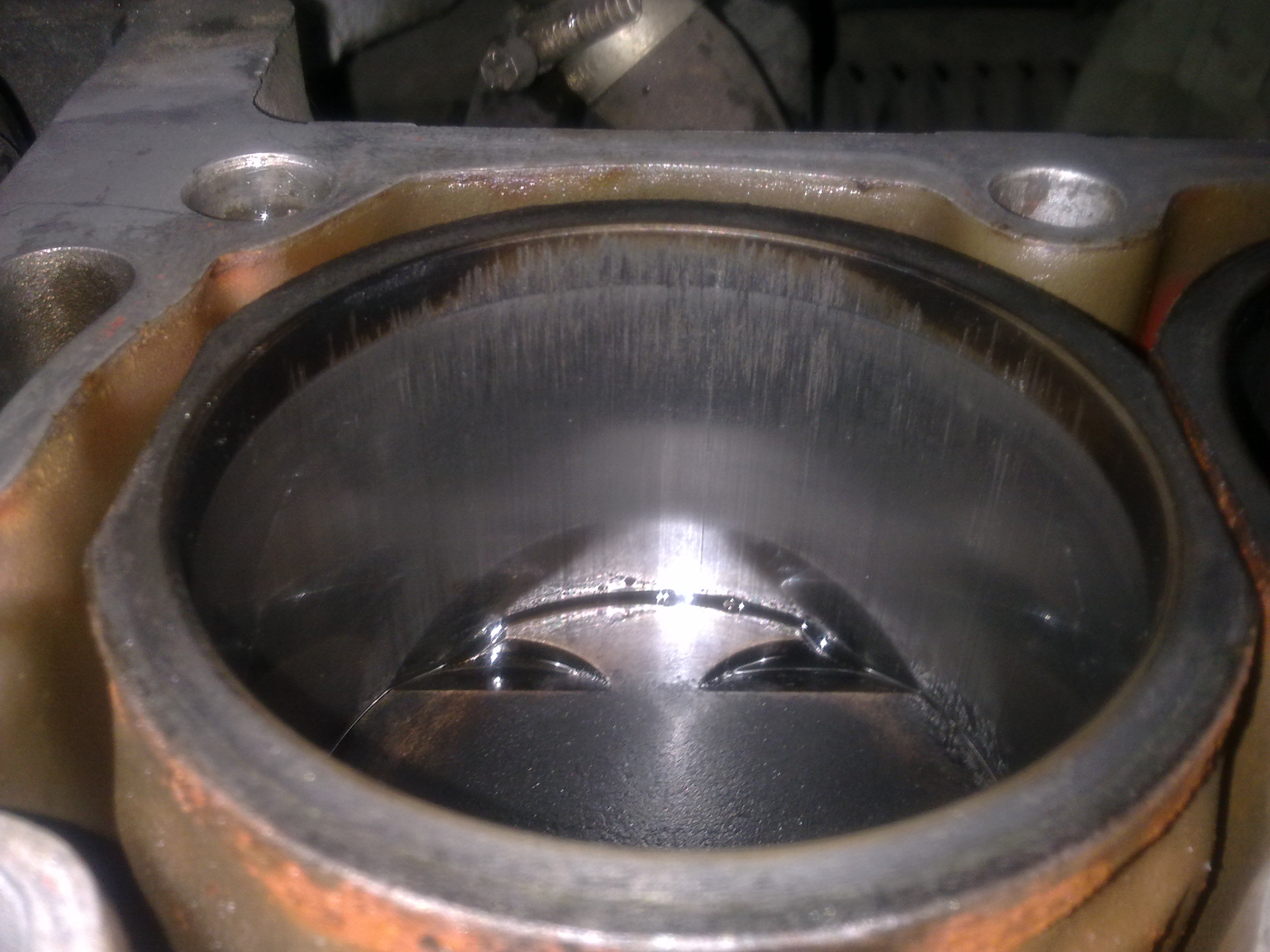

tak porysowalo tuleje...

wiazka do det3 w systemie FI

w pierwszy dzien zakupu

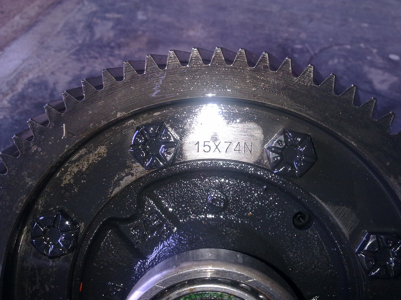

przelozenie glowne 15x74

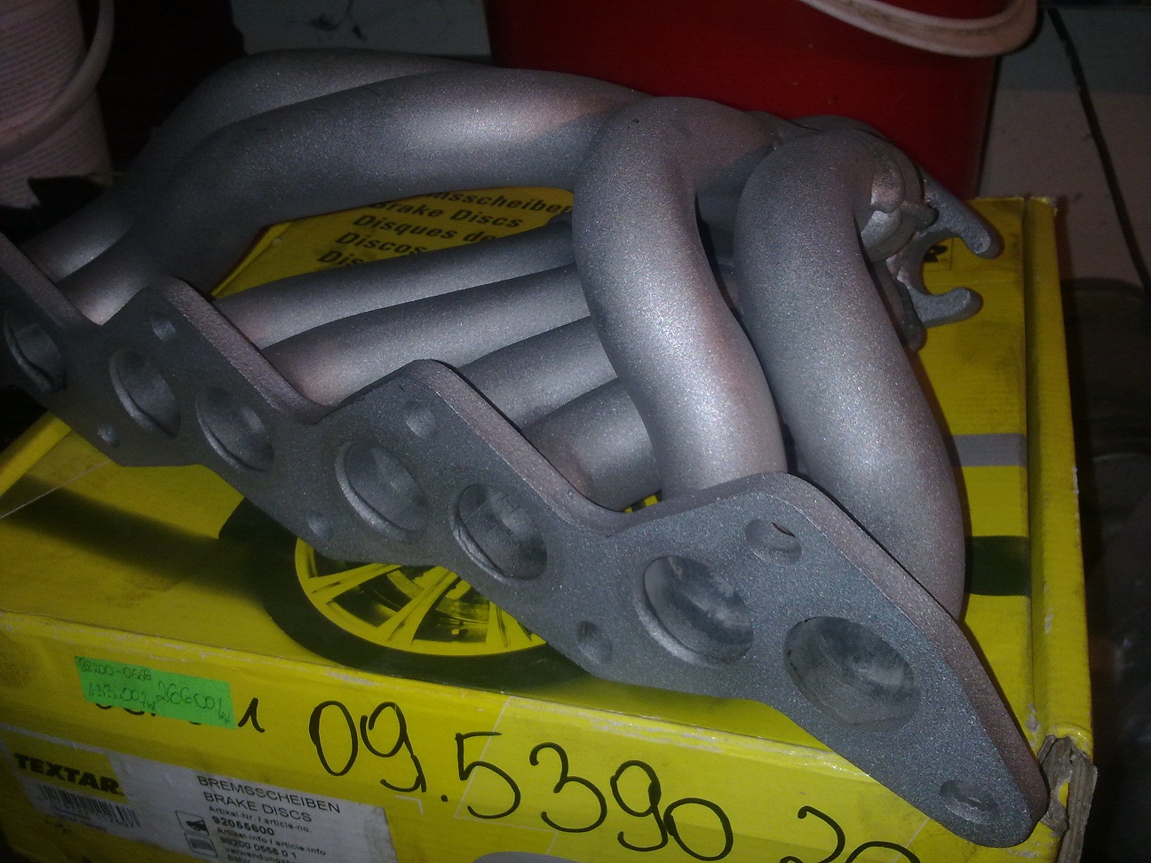

kolektor wydechowy po piaskowaniu

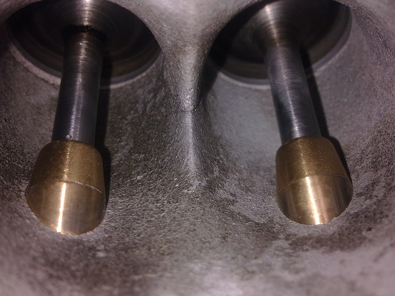

nowe prowadnice i gniazda zaworowe obrobione na 3 katy

A te camberplatey ? :D

hmm ogolnie to jest do zrobienia ale wiecej nie chce sie w to bawic...
Po zalozeniu bajka, na max negatywie na prostej troche nerwus ale na zakrecie miodzio!
