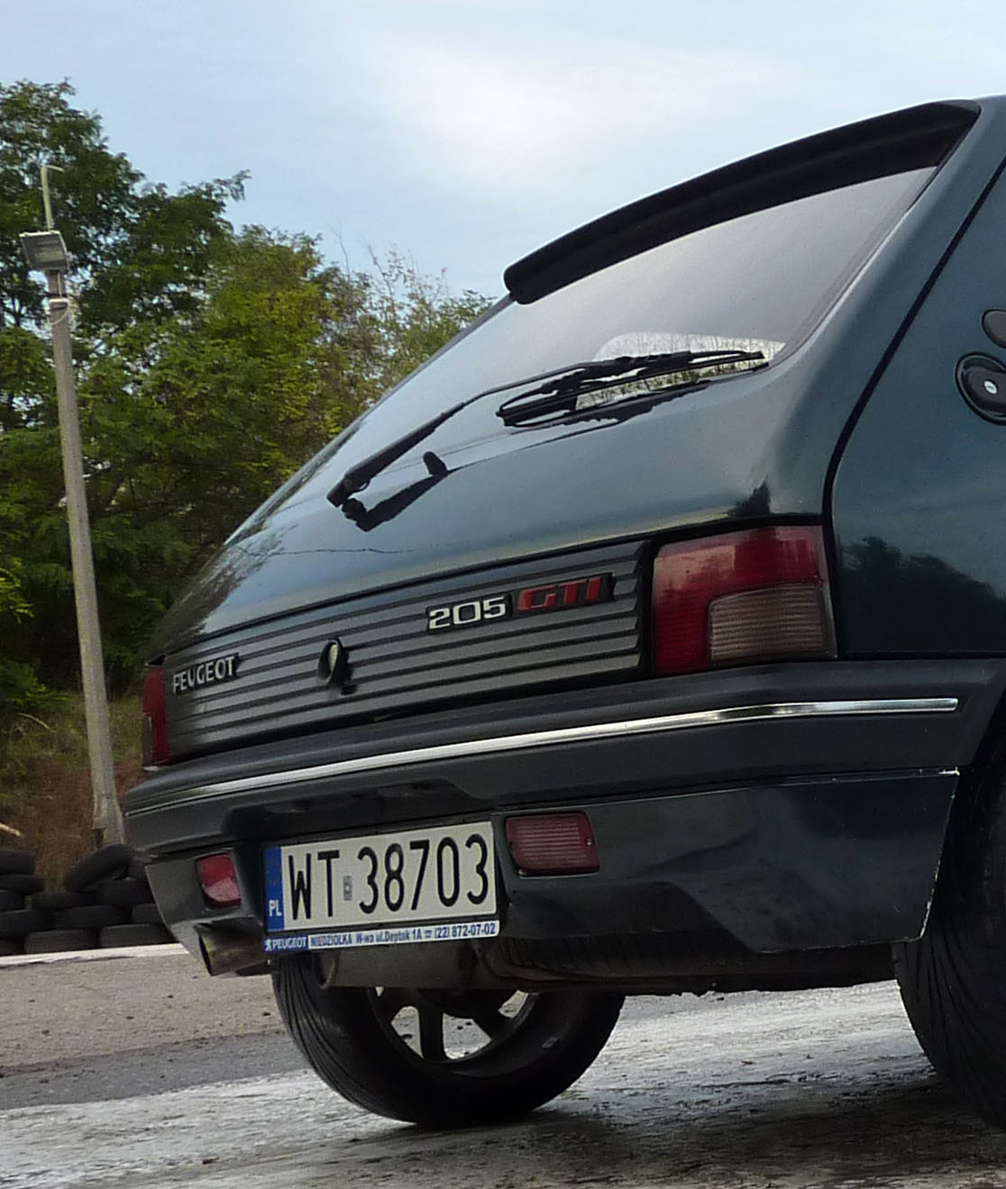

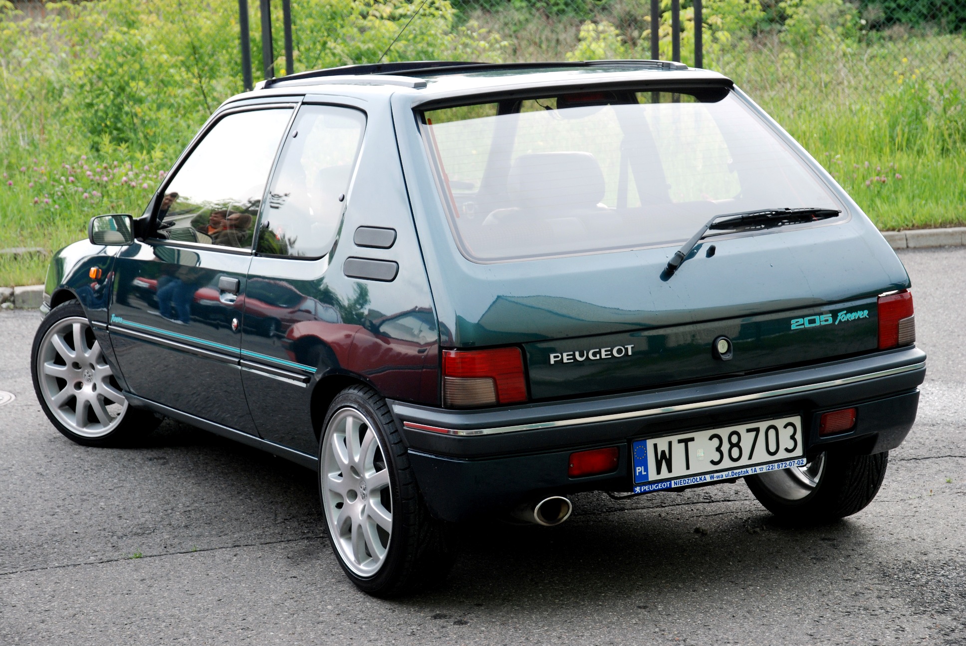

Tylny tłumik (wersja "głośno buczę"), ustąpił miejsca nowemu oryginalnemu tłumikowi Bosala.
Długo oryginalnym nie pozostał - cienka, zagięta w dół końcówka została wymieniona na rurkę z kwasówki o średnicy 55mm. Było dyskretniej i ciszej. Sąsiedzi do dziś są mi wdzięczni.
Na tylnej klapie zagościła również blenda od GTI.

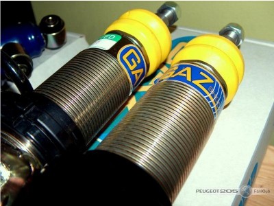

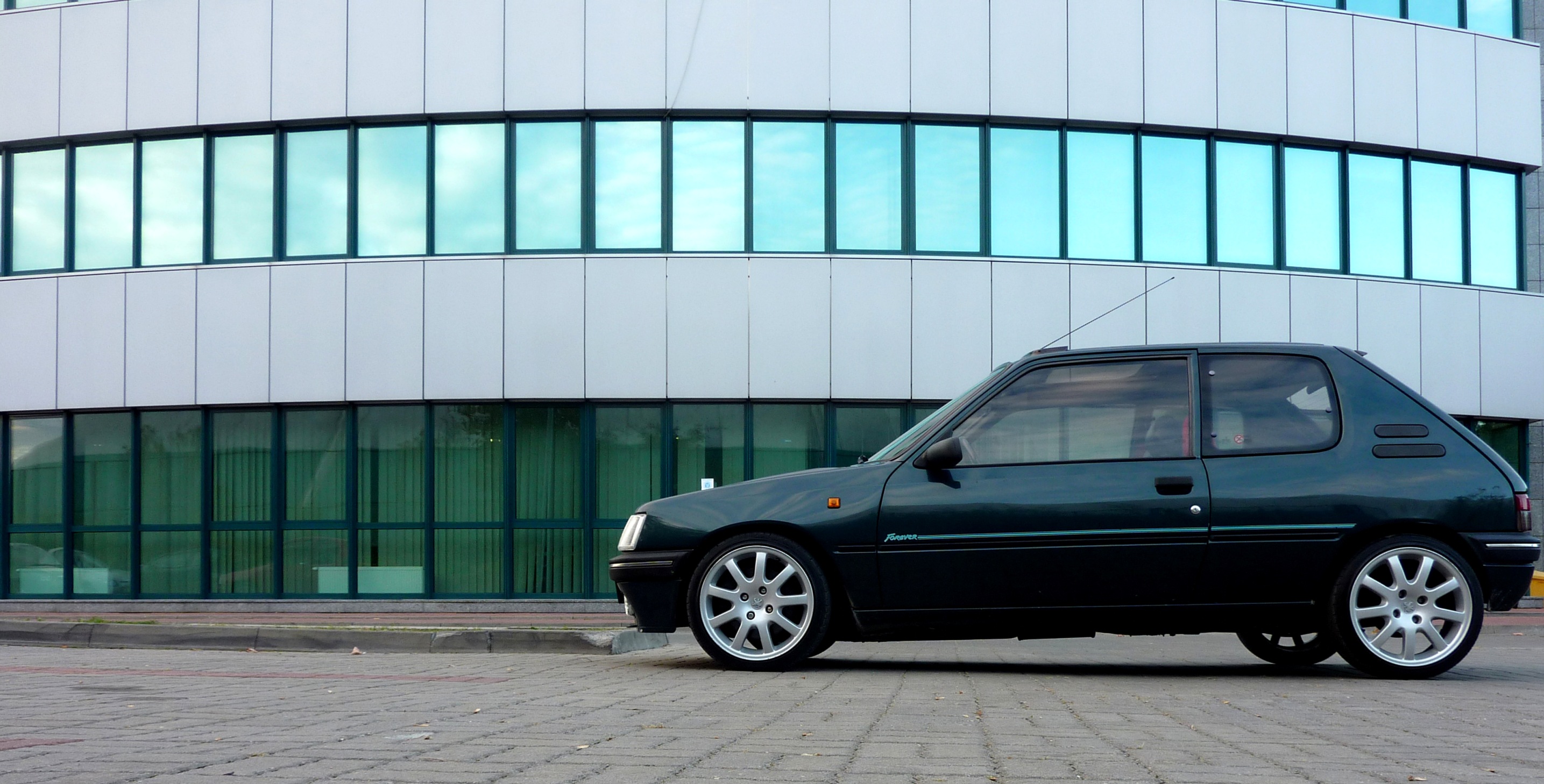

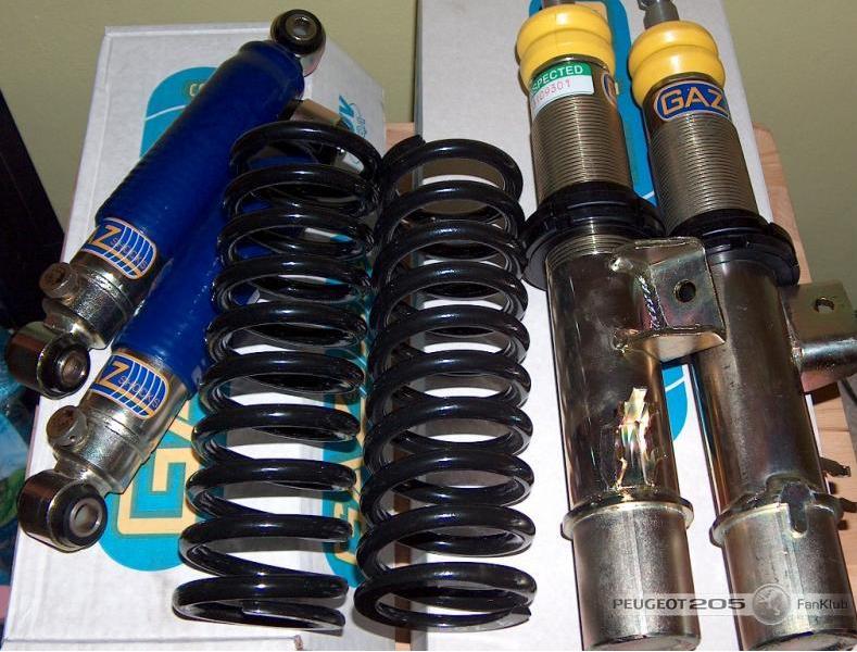

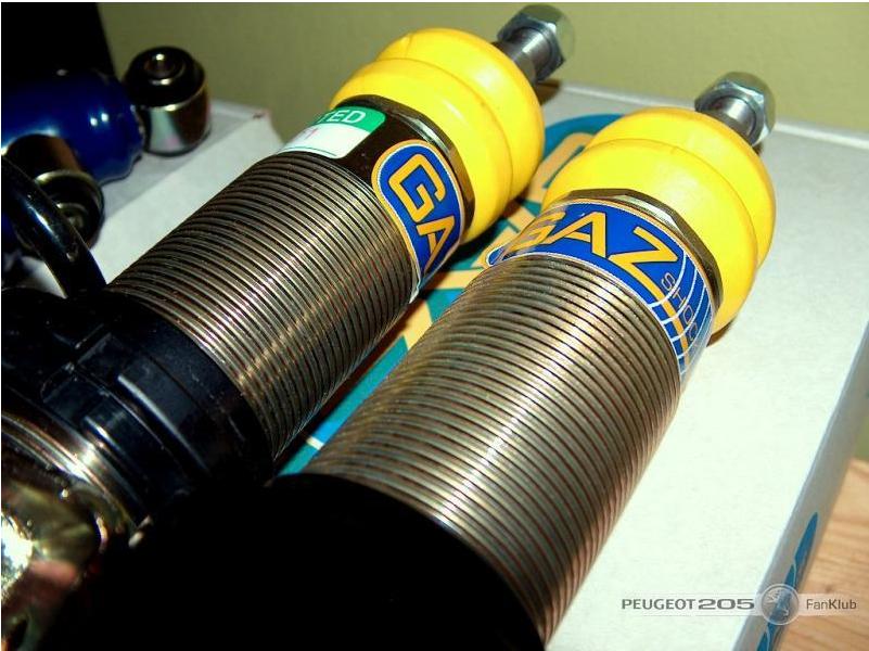

Przyszedł czas na kolejne zmiany w zawieszeniu.
Gwint Gaz Shocks z regulacją wysokości i twardości.
Zaczęła się zabawa z ustawieniami. Ostatecznie samochód wylądował jakieś 55mm niżej od serii.
Pomimo dosyć hardkorowego obniżenia auto w dalszym ciągu umożliwia przewożenie 4 osób bez ryzyka o obcieranie opon o budę.
Ostatnio zmieniony 08 sty ndz, 2012 7:25 pm przez Haku, łącznie zmieniany 1 raz.
- Para
- Posty: 10182
- Posiadany PUG: najlepszy
- Numer Gadu-gadu: 1559591
Re: 205 Forever GTI
Wow, niezły zestawik jest tu już nas kilka osób jeżdzących na gwincie GAZ. Długo czekałeś od zamówienia na dostawę ?

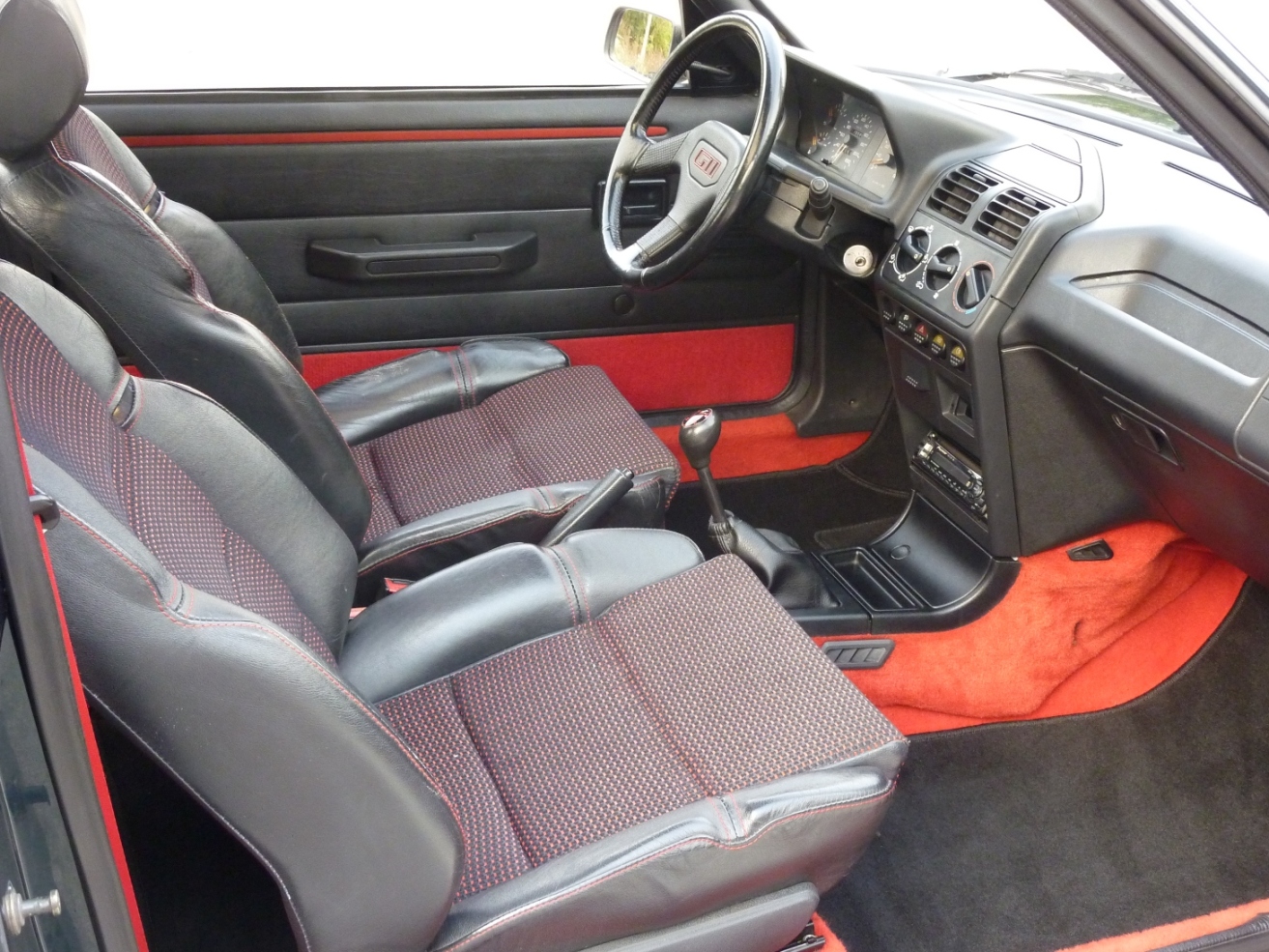

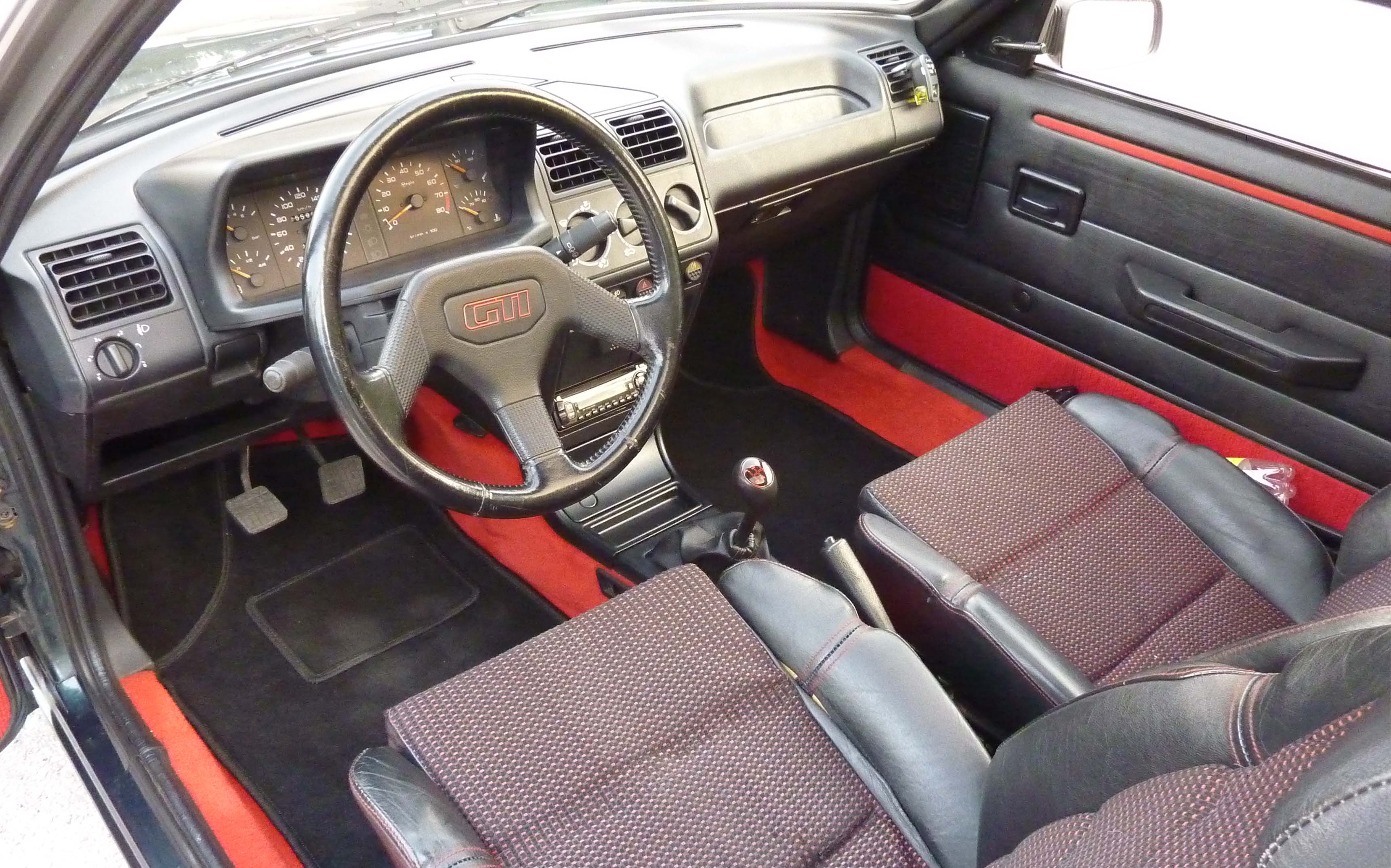

Kolejne zmiany objęły również wnętrze.
Kraciaste boczki zostały zastąpione czarnymi z czerwonym materiałem, czarne pasy ustąpiły miejsca czerwonym odpowiednikom z rallye, zaś o schludny wygląd podłogi dbały teraz nowe czarne dywaniki zamawiane grupowo przez nasze forum. Z nowości wskoczył również: nowy licznik od GTI z bardziej wyrazistymi wskazówkami, nowy, niepopękany daszek na zegary,nowy plastik pod kolumnę kierownicy, nowe czujniki otwarcia drzwi oraz nowe radio. Poprzednik - kasetowy blaupunkt o bursztynowym podświetleniu przestał współpracować i postanowił że sam będzie regulował sobie głośność. Jego miejsce zastąpił pioneer na płyty z lat 90tych.

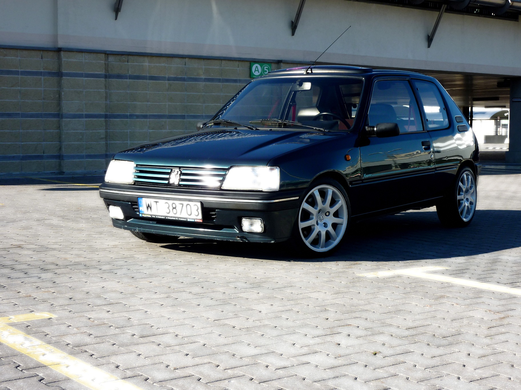

Na koniec roku 2011 auto prezentowało się następująco:

Zestaw odkupiłem od Levisa, jeszcze nowy w pudełkach. Musiał byś jego podpytać ile czekał na dostarczenie przesyłki.Para pisze:Wow, niezły zestawik jest tu już nas kilka osób jeżdzących na gwincie GAZ. Długo czekałeś od zamówienia na dostawę ?

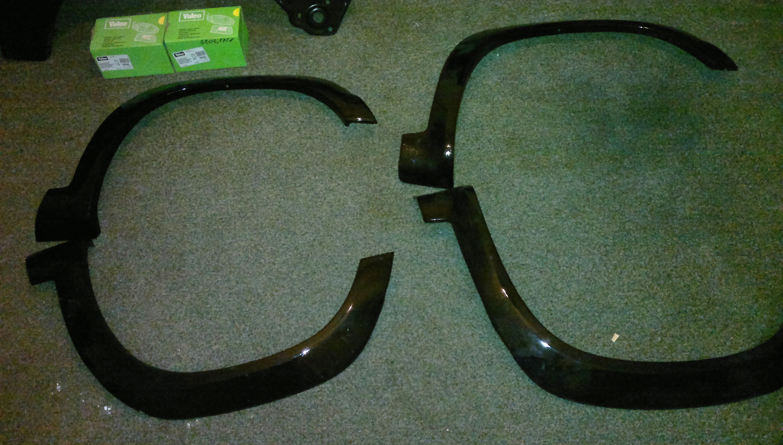

RafGentry pisze:Może być naprawdę ciekawie
Przeglądając wątek parę razy przeszło mi przez myśl "ciekawe, czy Forever GTI doczeka się poszerzeń", ale przecież cięcie budy i dziurawienie jej pod poszerzenia to ryzykowna gra.
Z tymi poszerzeniami Rallye auto będzie prezentować się... na pewno wyjątkowo. A na efekty poczekam cierpliwie
Czym one są pomalowane? Czy to te od Martinopa?
Tak BTW: fajnie, że zdecydowałeś się na zamówienie dywaników. Mam nadzieję że pasują. Ja ze swoich jestem bardzo zadowolony.
Na koniec zrobiłem sobie mały trik - otworzyłem pierwsze zdjęcie Foreverka z tego tematu w zakładce i porównałem go z fotką auta z 2011 roku. Normalnie nie do wiary, jak zmieniła się ta 205-tka... W tym roku muszę ją zobaczyć. Mam nadzieję Haku, że pojawisz się na forumowym tripie, jakikolwiek by on nie był
Poszerzenia zostały zakupione przeze mnie kilka lat temu bodajże od Maro.wow. Jest to laminat, ale nie produkcji Martinopa. Co do koloru, to były polakierowane na czarno już w momencie zakupu... aczkolwiek możemy uznać że ten kolor poszedł już w niebyt. Fotki niebawem
