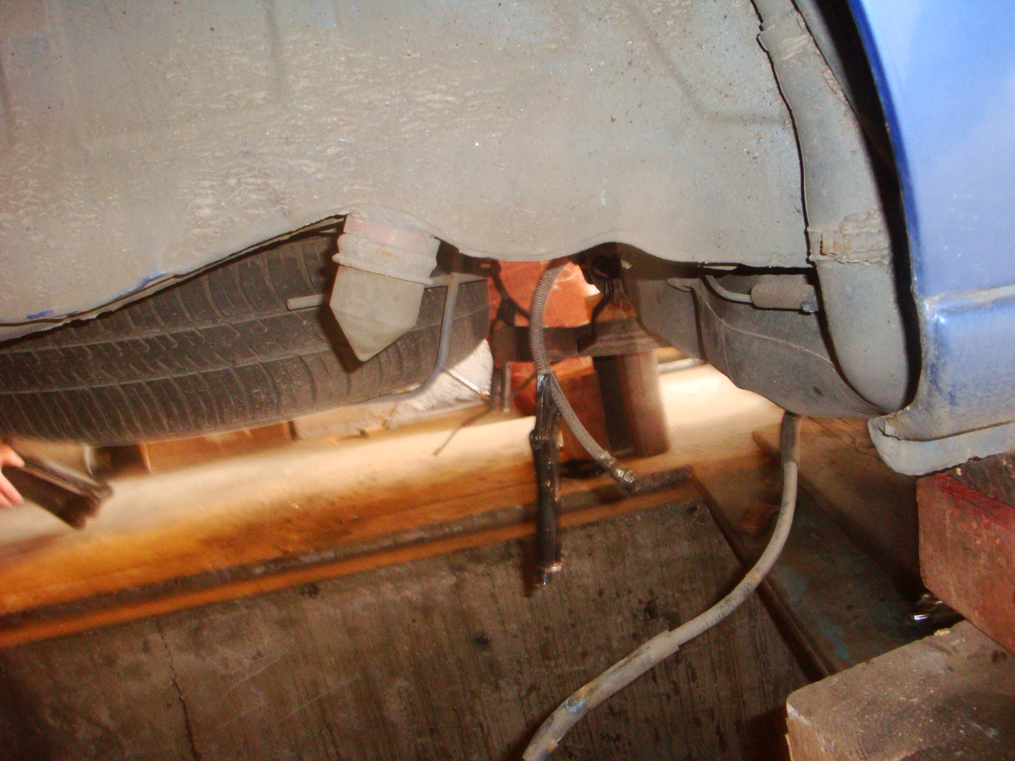

Wymieniłem całe przednie zawieszenie na nowe, oraz tylne bębny wraz z cylinderkami ,szczekami, sprężynkami oraz łożyskami SKF.
Cały dzień przesiedziałem pod autem wymieniając całą instalację hamulcową, wszystkie rurki miedziane prowadziłem nowe, oraz węże eleastyczne nowe. Oczywiście pompa hamulcowa również nowa.

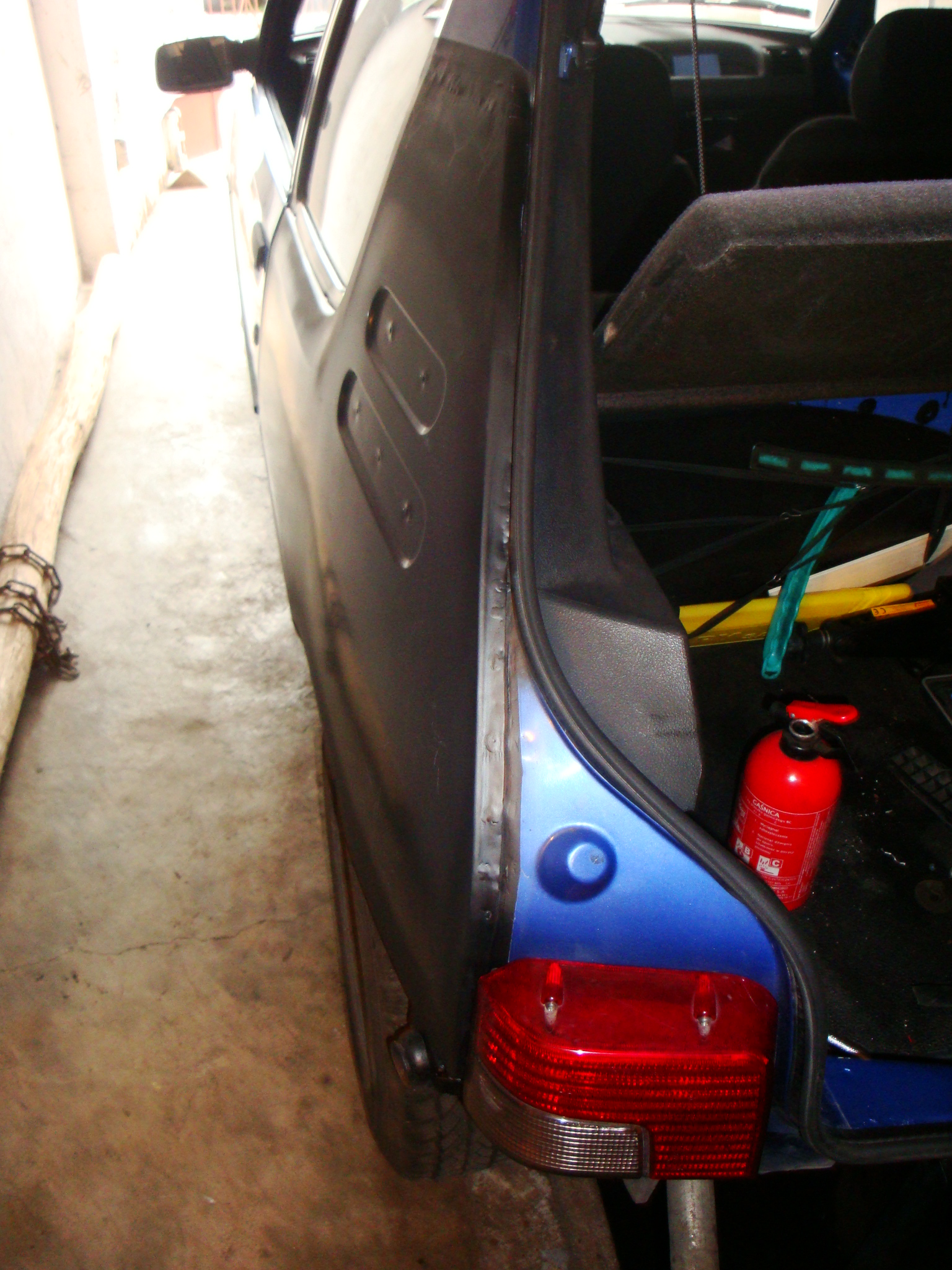

Pech chciał ,że 2 tyg po uruchomieniu auta Cieżarównka zmasakrowała tylny błotnik od strony kierowcy oraz wepchnęła Winnera na krawężnik co poskutkowała złamaniem bębna i skrzywieniem wahacza.

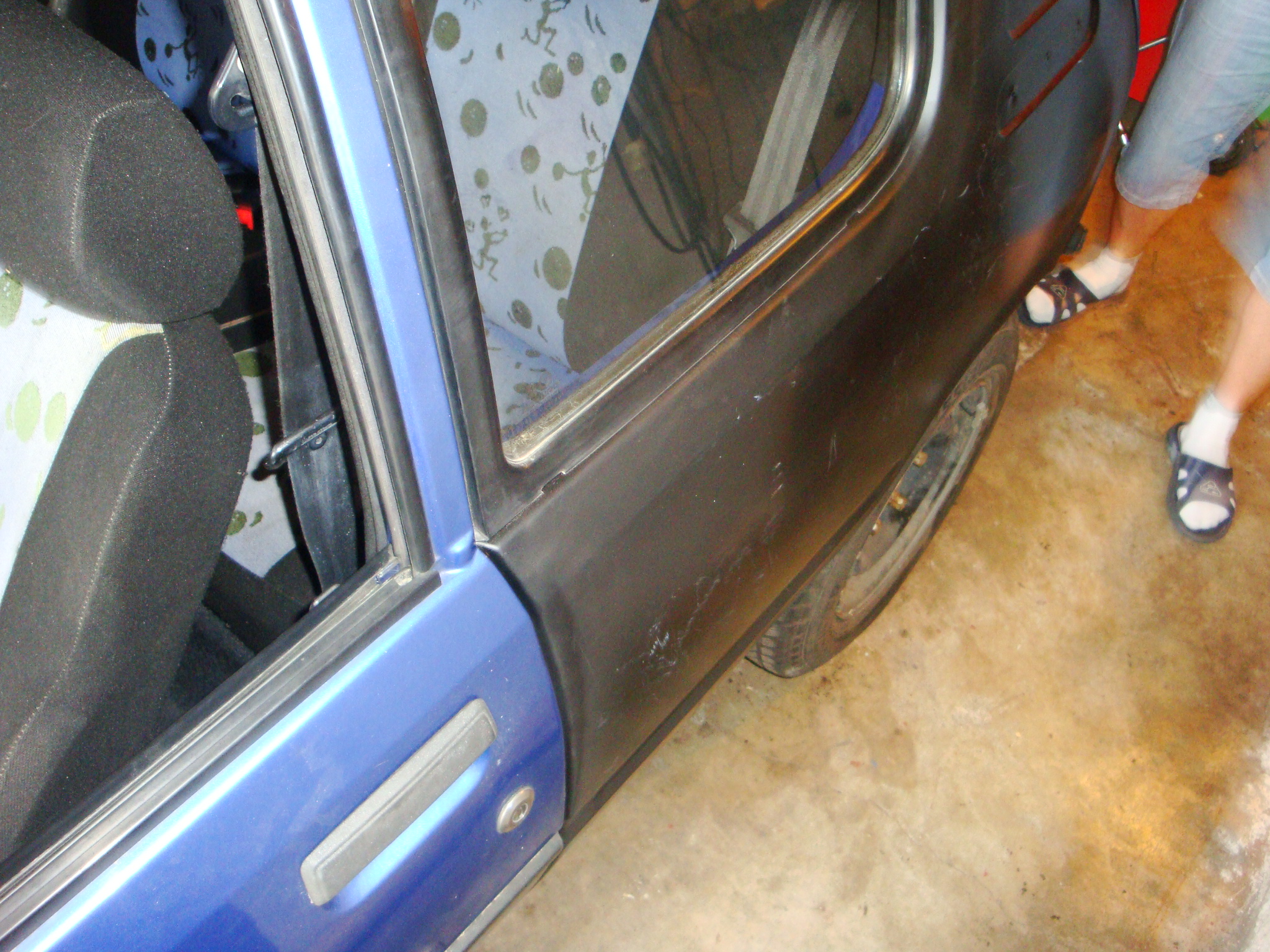

Aktualnie wymieniam tylny lewy błonik na fabrycznie nowy, czeka mnie lakierowanie. Za tydzień jadę do firmy Antałex po tylną belką od GTI wraz z zaciskami i tarczami od Xsary. Będę musiał wymienić linkę recznego przystosowaną do hamulców Xsary.

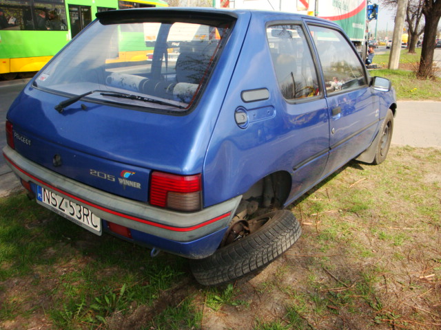

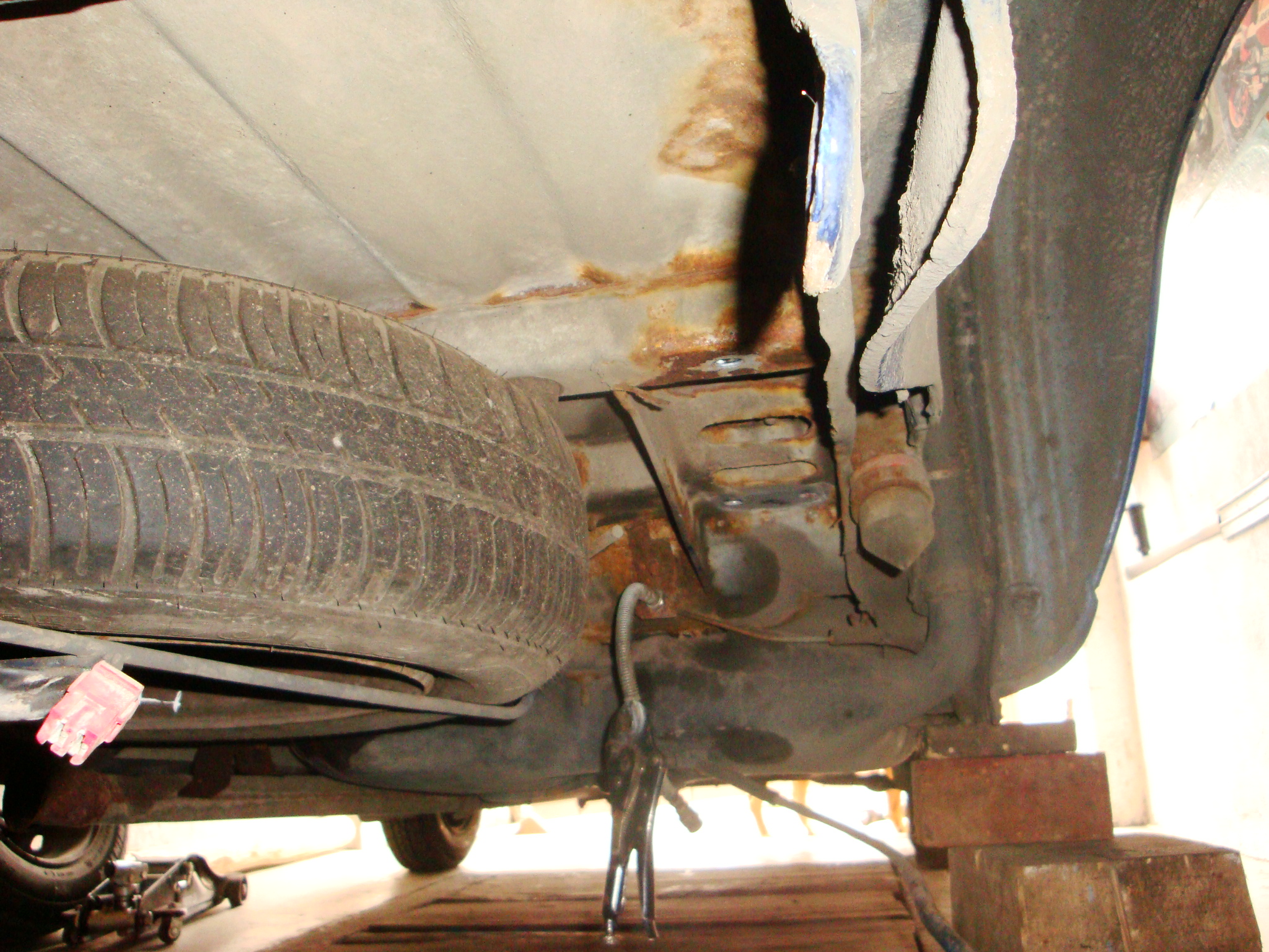

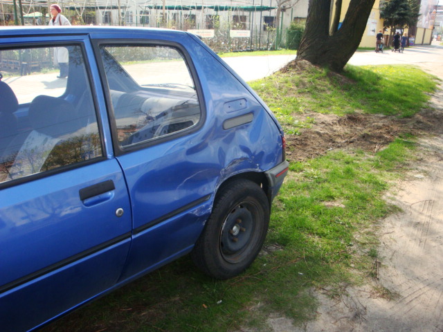

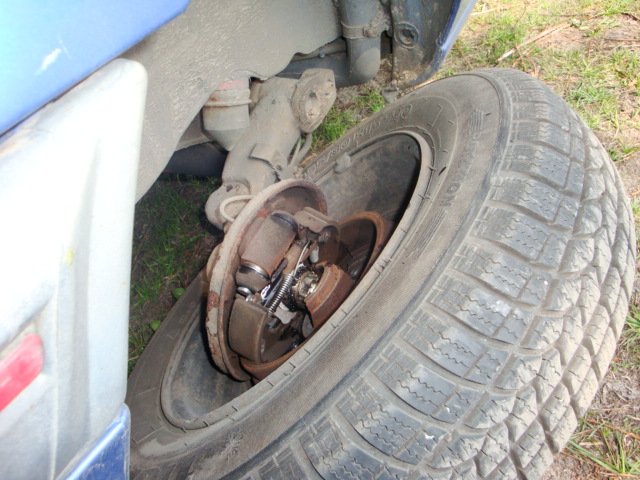

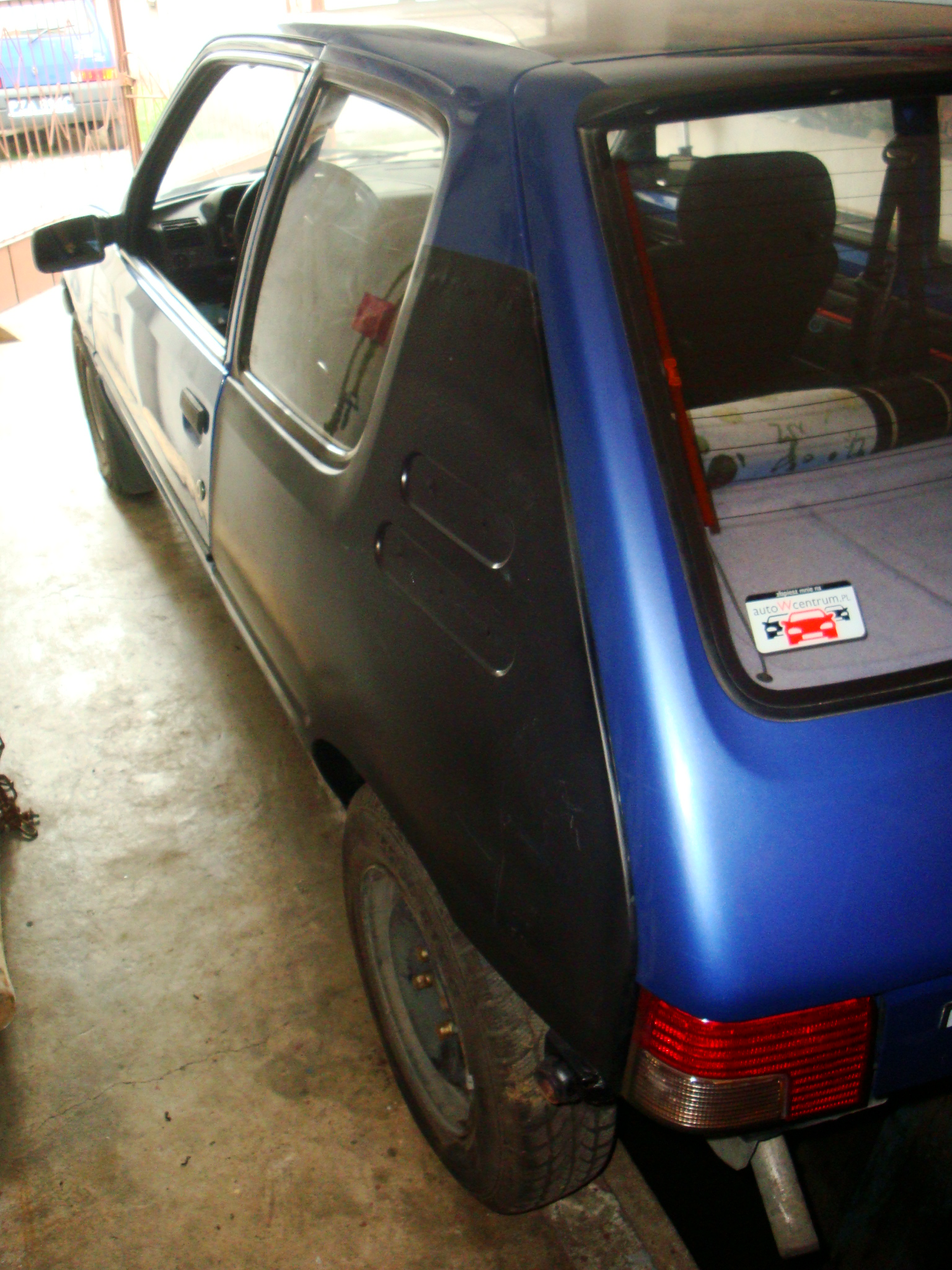

Na razie zamieszczam kilka zdjęć z kolizji drogowej i prac związanych z wymianą tylnej belki , która w wyniku kolizji drogowej wygięła się.
PS. To moje drugie, a może pierwsze oczko w głowie , to już jest doprowadzone do pełnego oryginału (poza listwami bocznymi i szperą w moście , którą włożyłem miesiąc temu)
http://imageshack.us/photo/my-images/41/img1606wi.jpg/
http://imageshack.us/photo/my-images/59/img1613wb.jpg/
http://imageshack.us/photo/my-images/821/img1607yv.jpg/

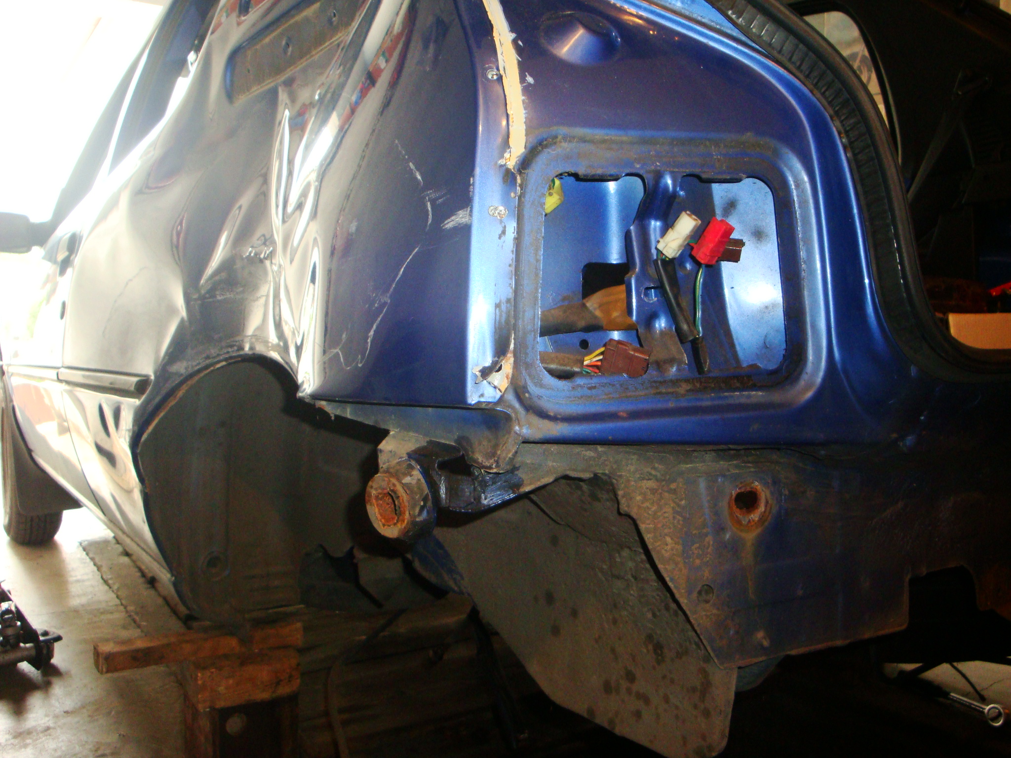

Po kolizji drogowej.

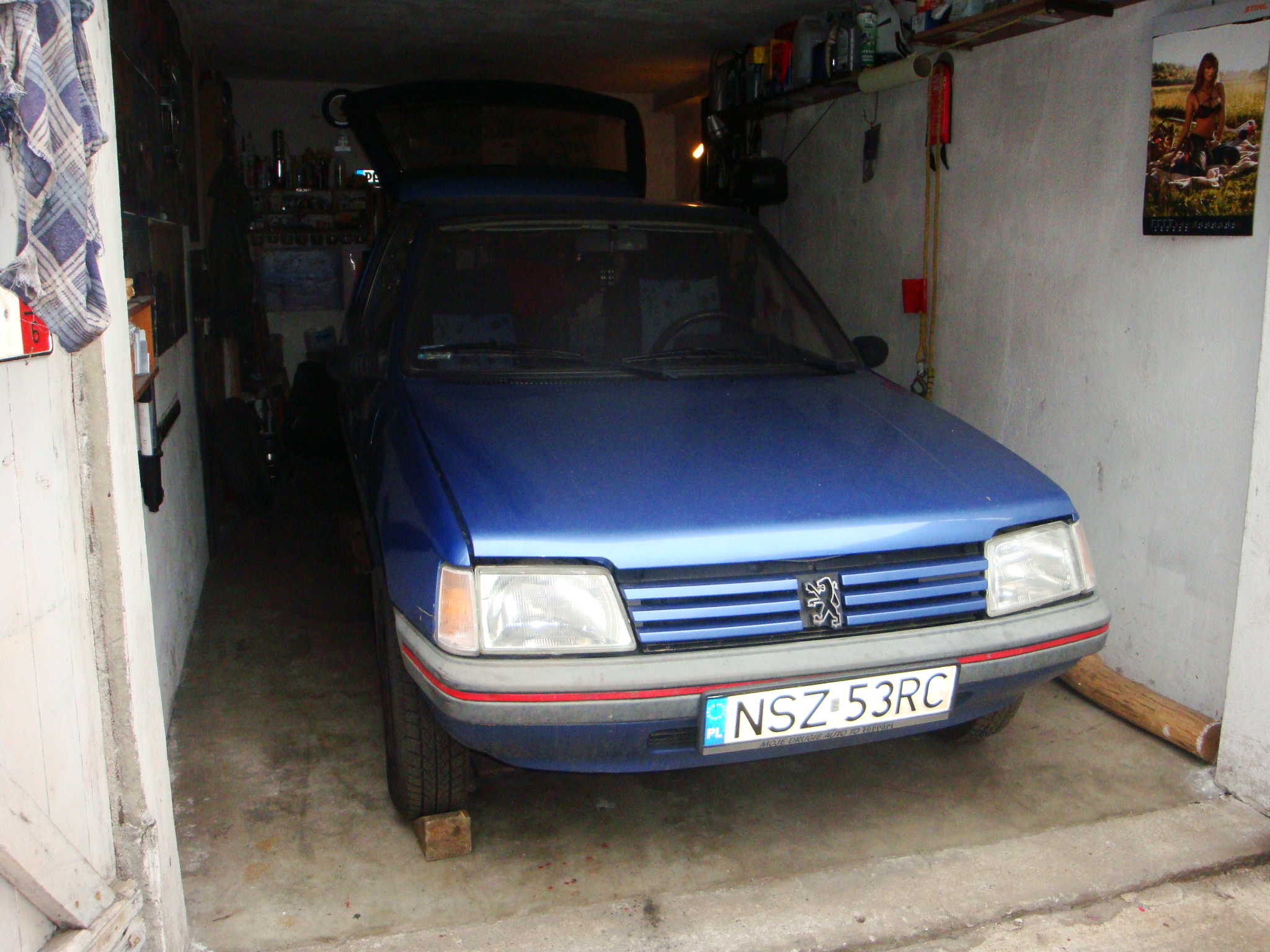

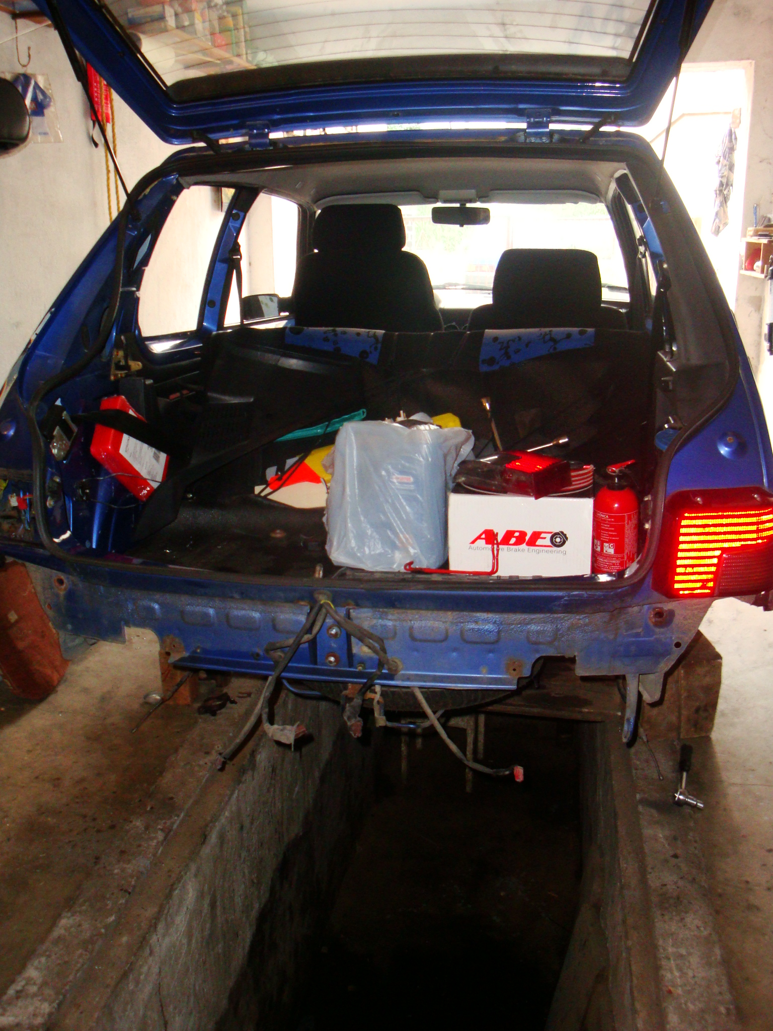

Nareszcie w garażu.

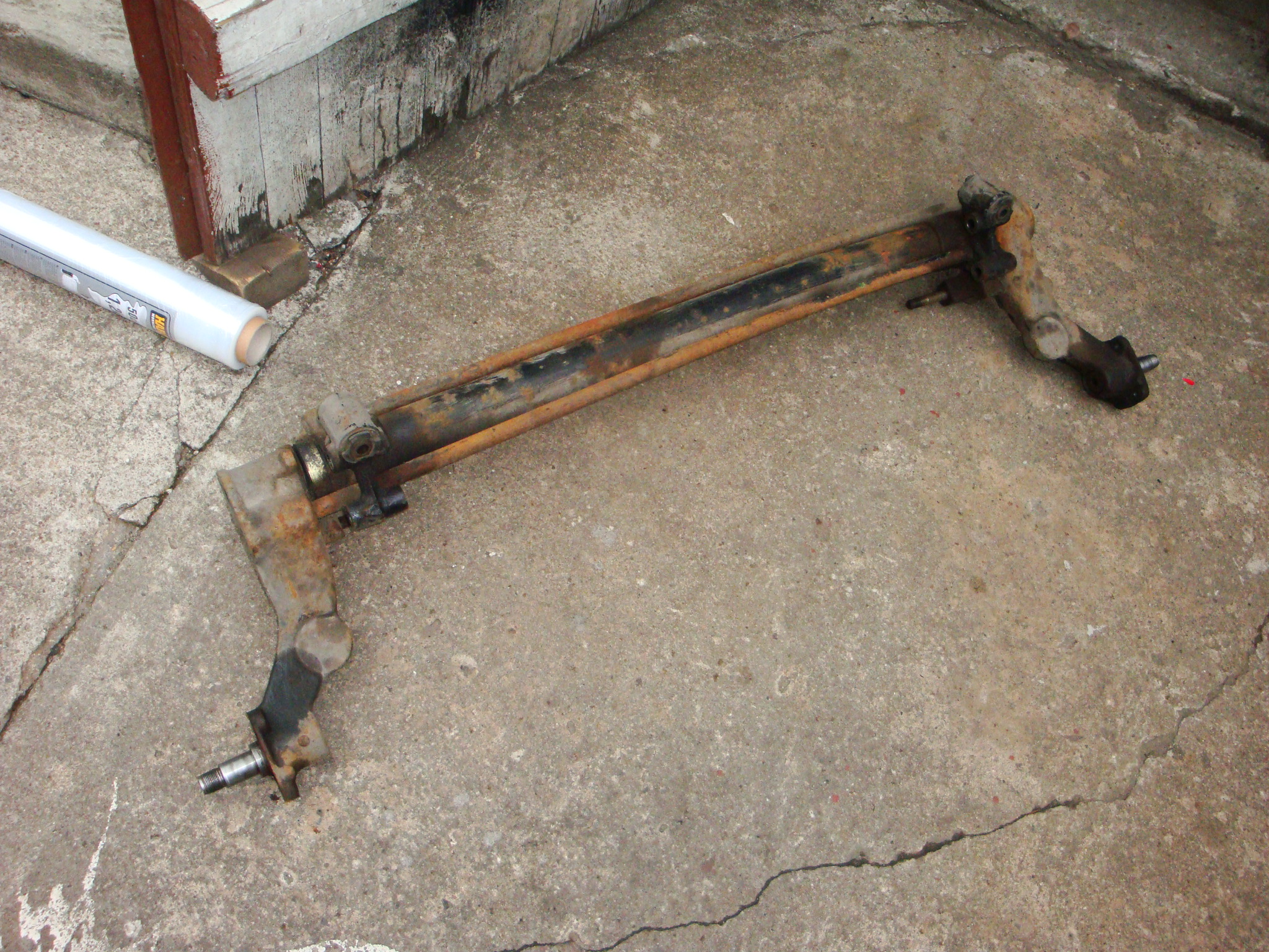

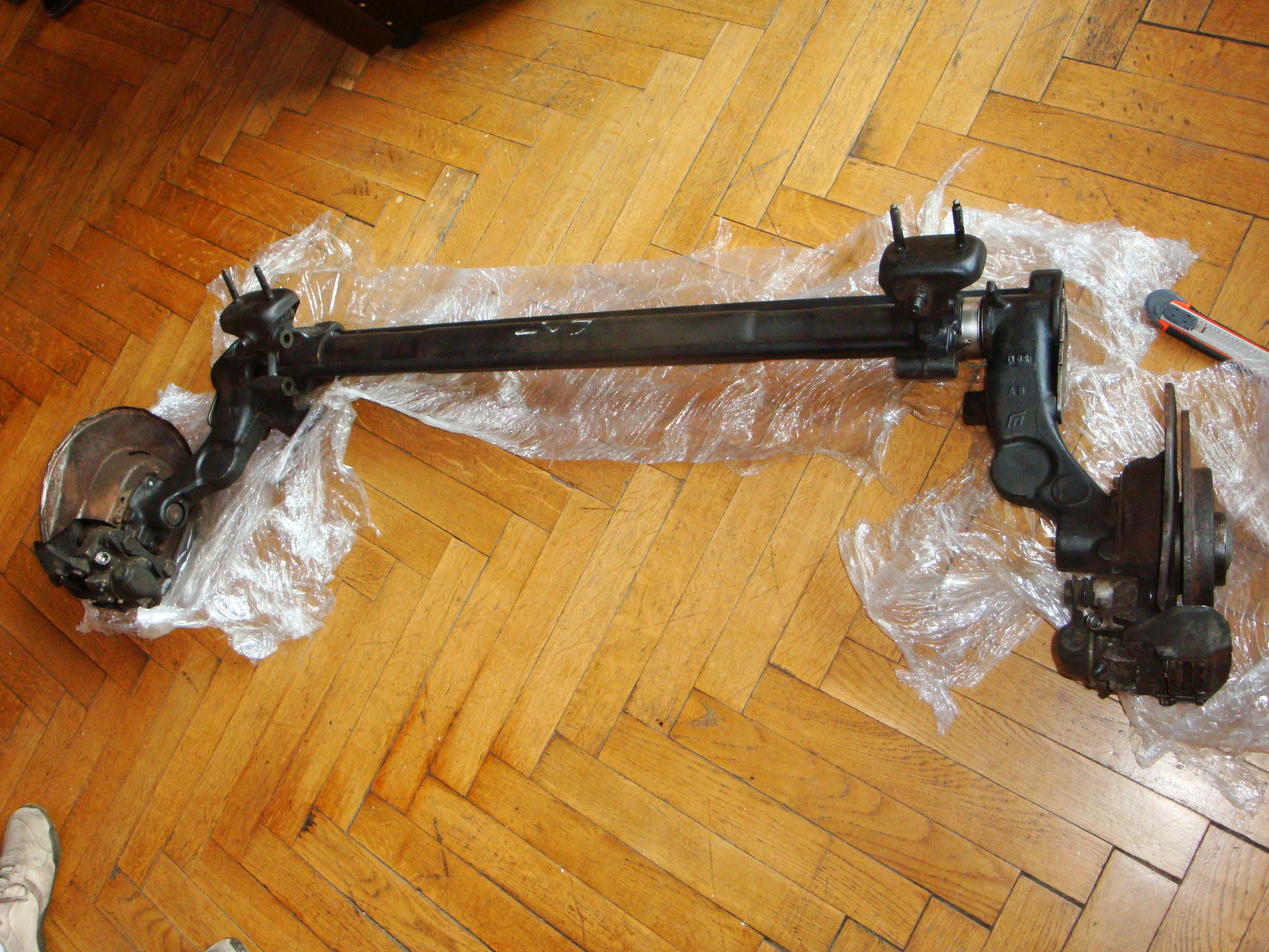

Stara belka. Widać ,że jest skrzywiona.
Odebrałem nowe zawieszenie od GTI wraz z hamulcami od Xsary. Mam nadzieję ,że uda się dopasować linkę ręcznego.

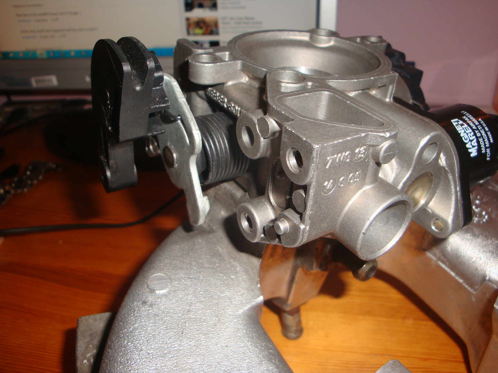

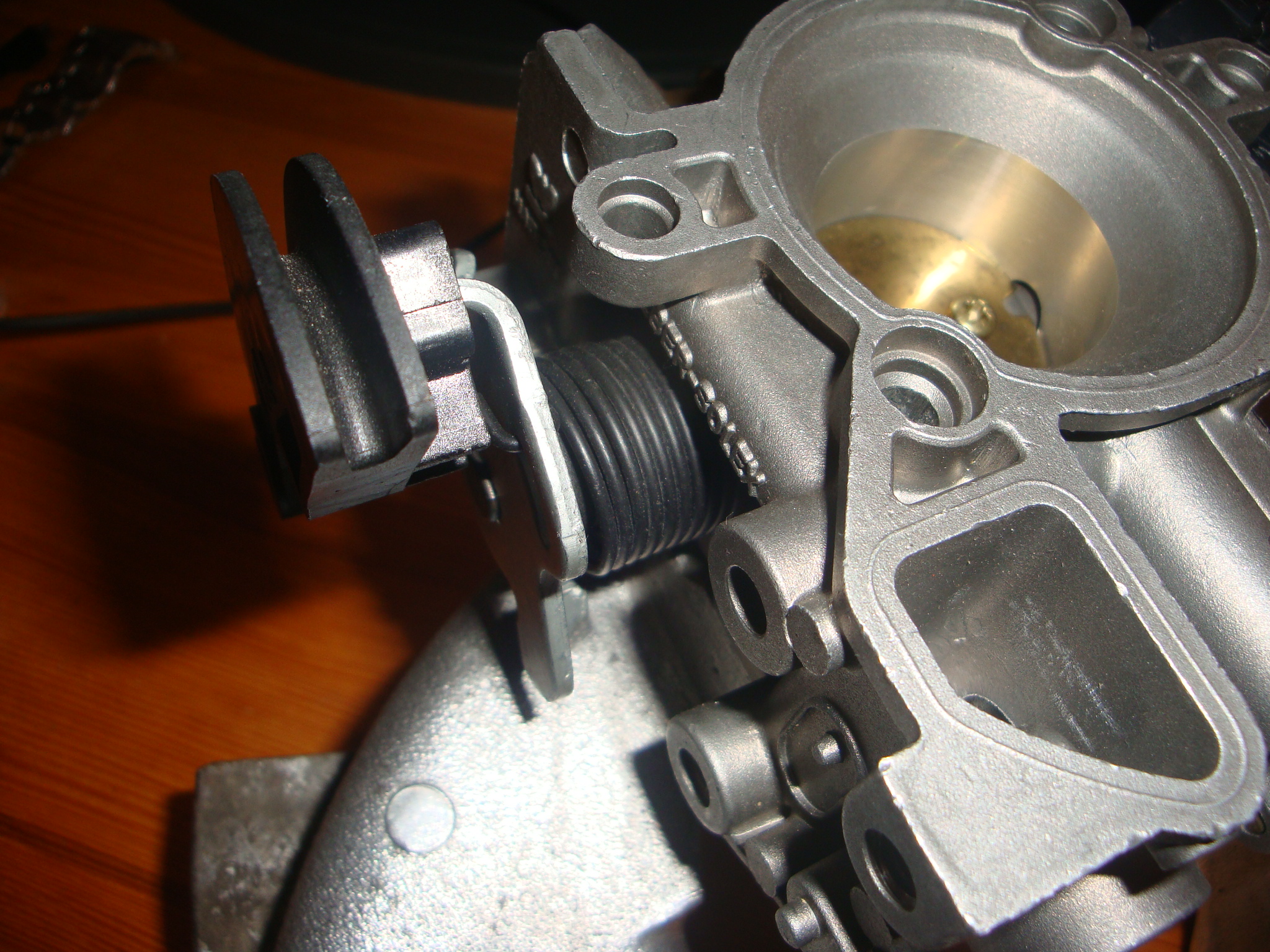

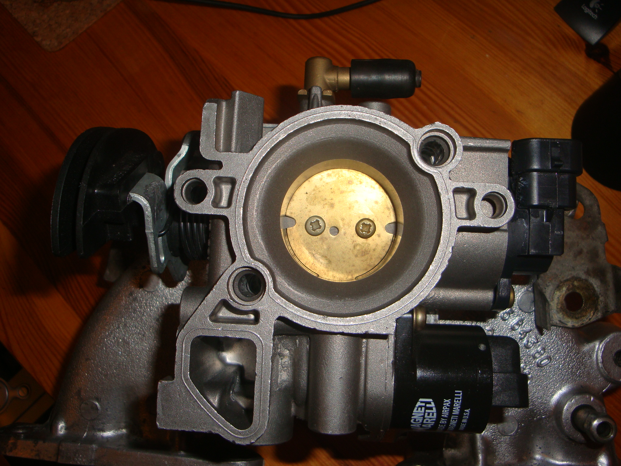

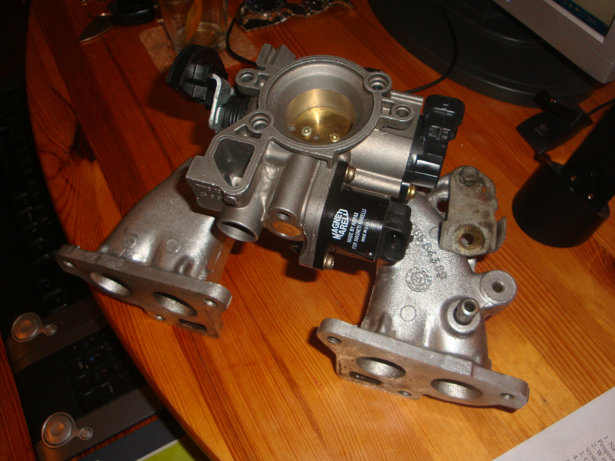

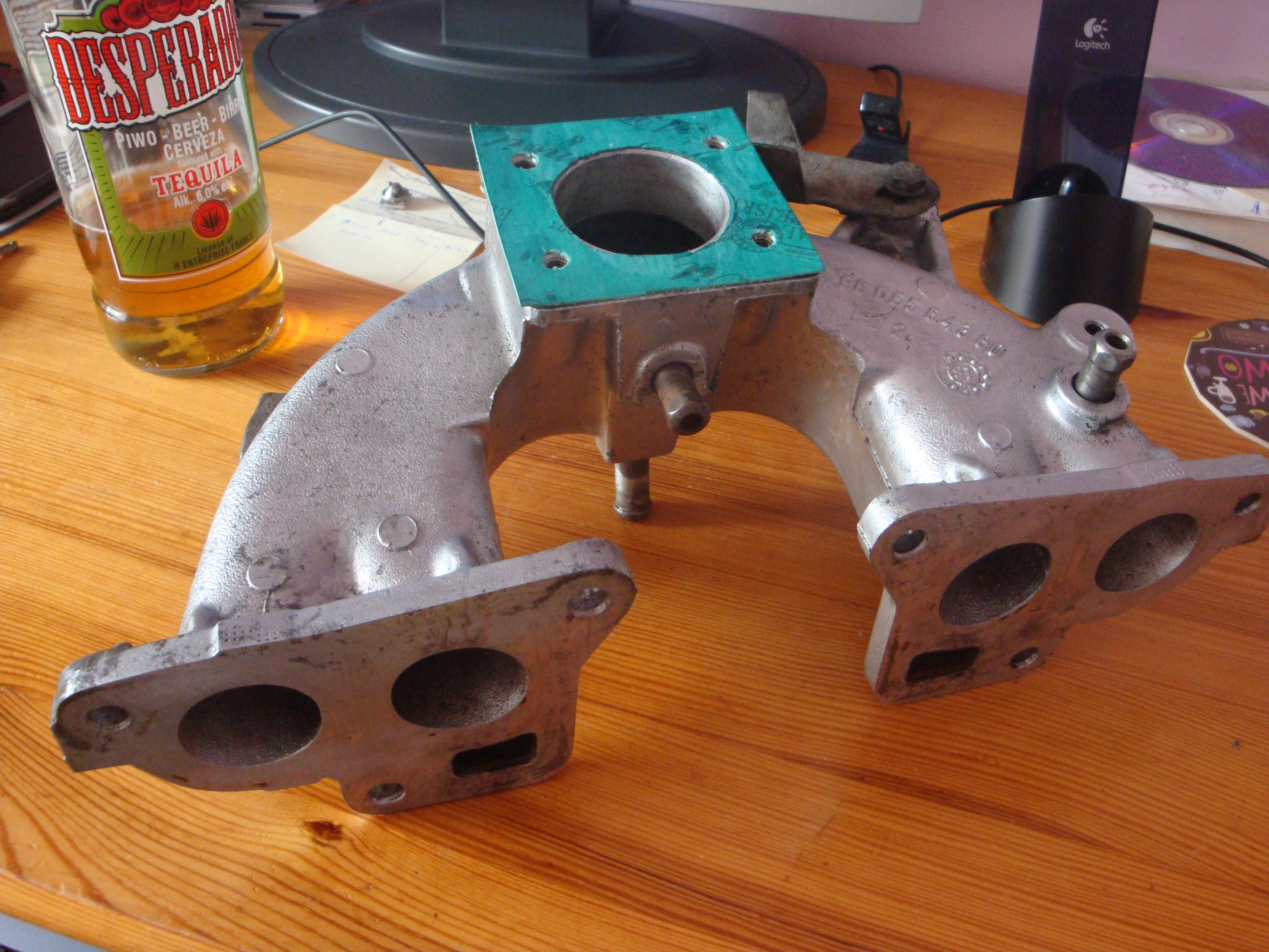

Przyjechał kolektor ssący od 1.4. Pierwsze przymiarki nowej przepustnicy WEBER-SOLEX. Muszę przerobić kolektor tak, aby przepływała przez niego ciecz chłodząca. Głowica w 1.4 KFT nie ma już kanałów wodnych do kolektora dolotowego.
Nareszcie w garażu.

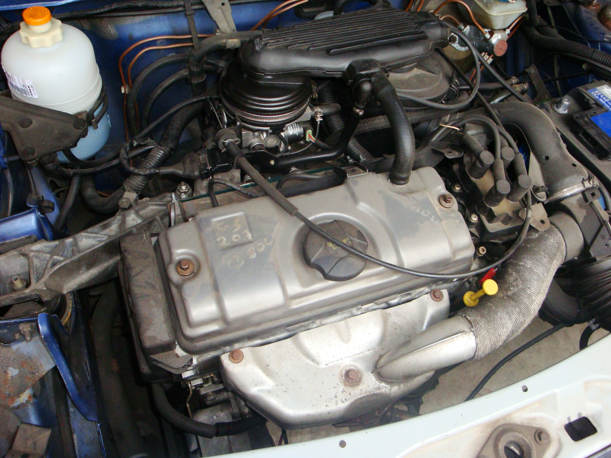

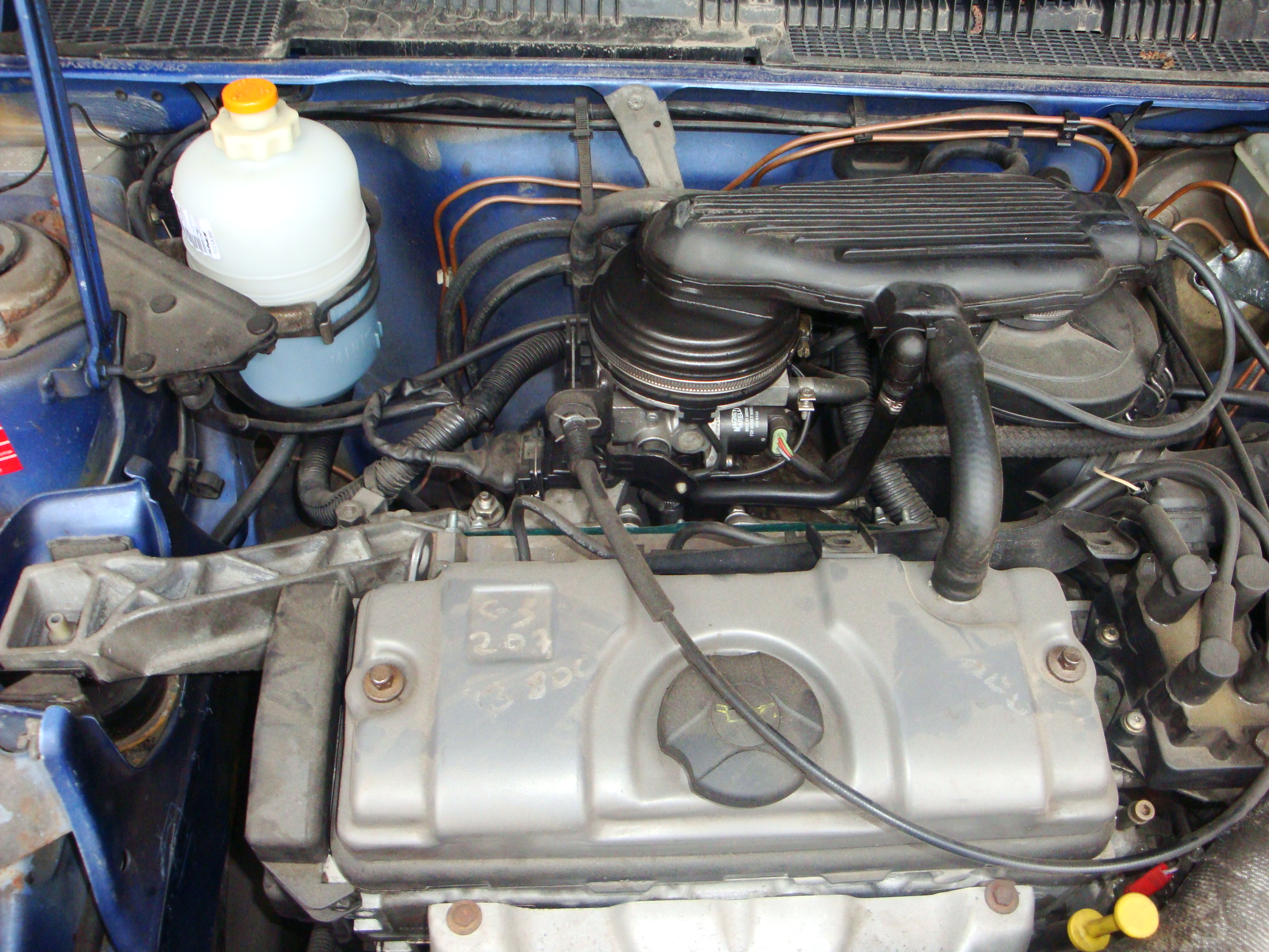

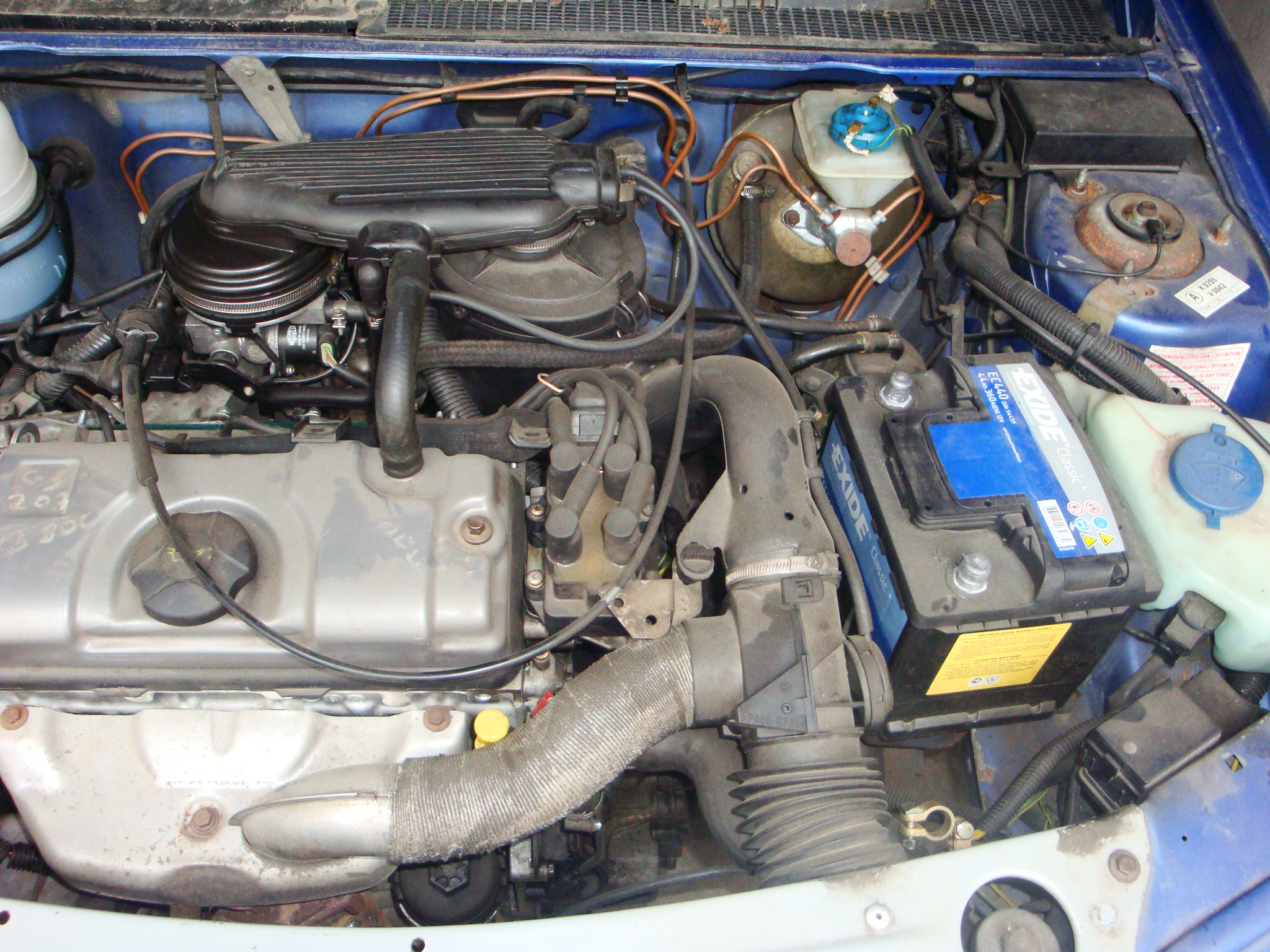

Fajna furka. Możesz pokazać fotkę spod maski jak siedzi ten silnik?
Jak to jeździ z nowym sercem?

Zdjęcia silnika zamieszczę za kilka dni. Pokażę Wam co i jak, sprawa jest dosyć prosta ze swapem, a silnik fajny. Auto zdecydowanie lepiej jeździ i mam nadzieję ,że będzie jeszcze lepiej.Pluto pisze:Fajna furka. Możesz pokazać fotkę spod maski jak siedzi ten silnik?

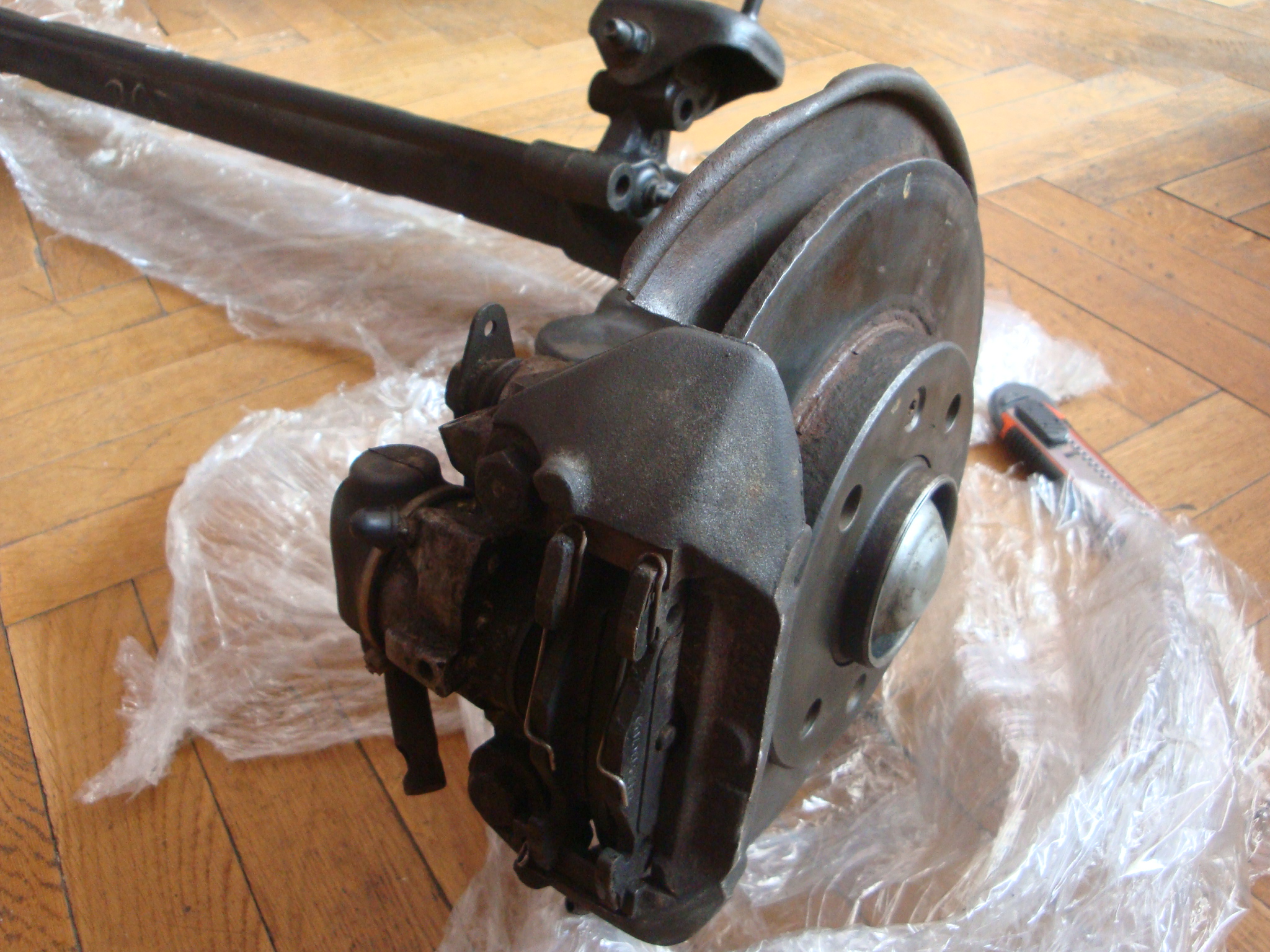

Błotnik już zamontowany i zakonserwowany. Tylna belka z hamulcami tarczowymi już pod autem i podłączona. Do końca tygodnia założę nowe linki ręcznego od GTI. Pozostało odpowietrzyć hamulce i posprawdzać jak to wszystko działa. Muszę jutro kupić 2 nowe śruby 14x100 o twardości 10, do zamocowania na dole amortyzatorów. Stare pojechały przez przypadek ze starą belką papa. Na razie wsadziłem tam 10x100 ,ale tak nie może zostać.
Poniżej kilka zdjęć które dzisiaj zrobiłem. Na prośbę kolegów zamieszczam też kilka zdjęć jak nowy silnik 1.4 KFT od Peugeota 207 wygląda w komorze.
pozdrawiam i za jakiś czas ciąg dalszy. W planach dokładki rallye, dokładki pod przedni i tylny zderzak, obniżenie przodu -30 i tyłu -30. Kupiłem już felgi speedline sl299, będą z oponami 185x55. Jak dostanę dokładki to całość idzie do lakierowania.
Auto stało ponad 2 miesiące i silnik jak i cała komora pokryły się dosyć znaczną ilością pyłu. Gdy przystąpię do doalszycz prac z dolotem, silnik będzie wyczyszczony.

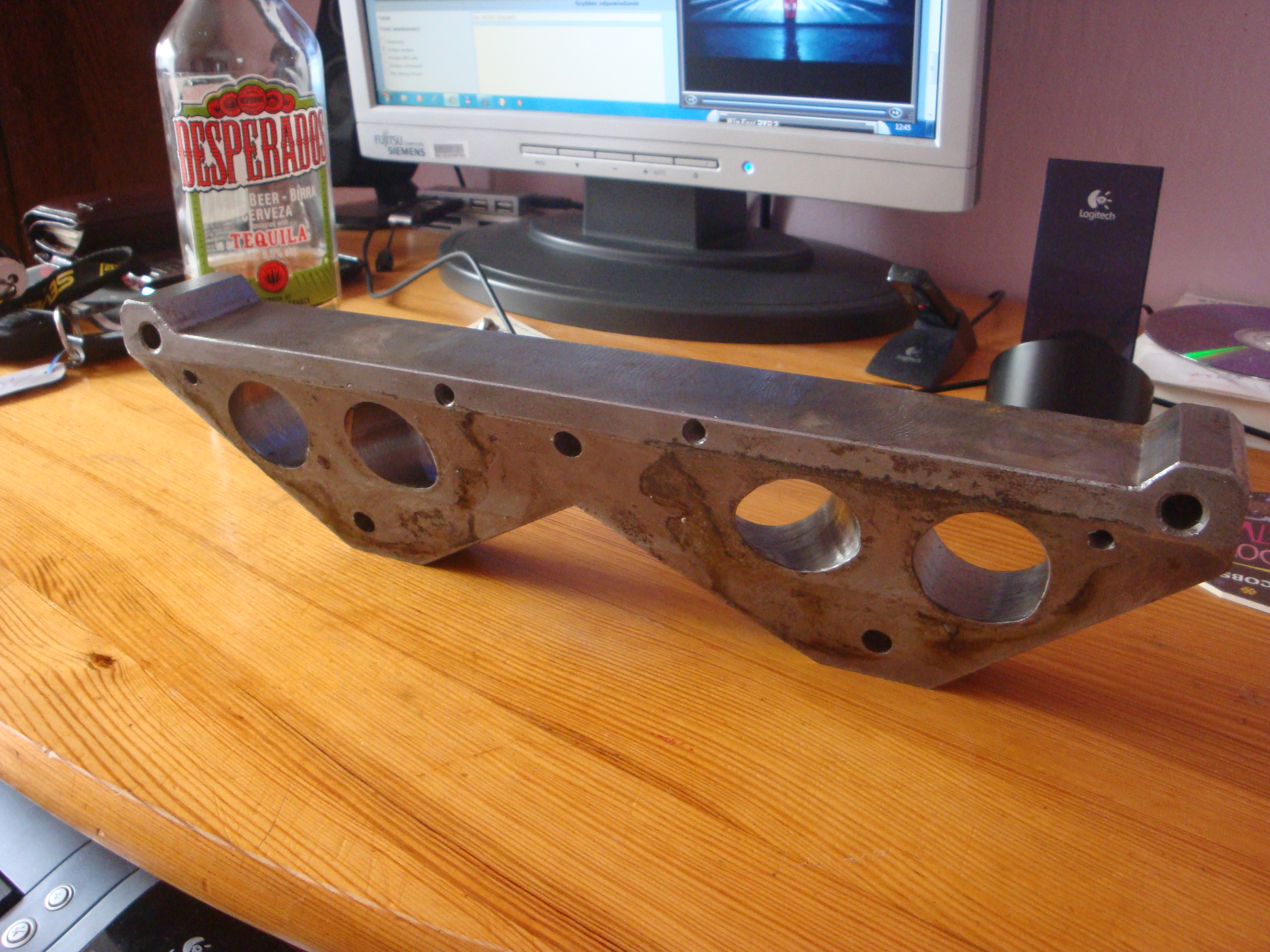

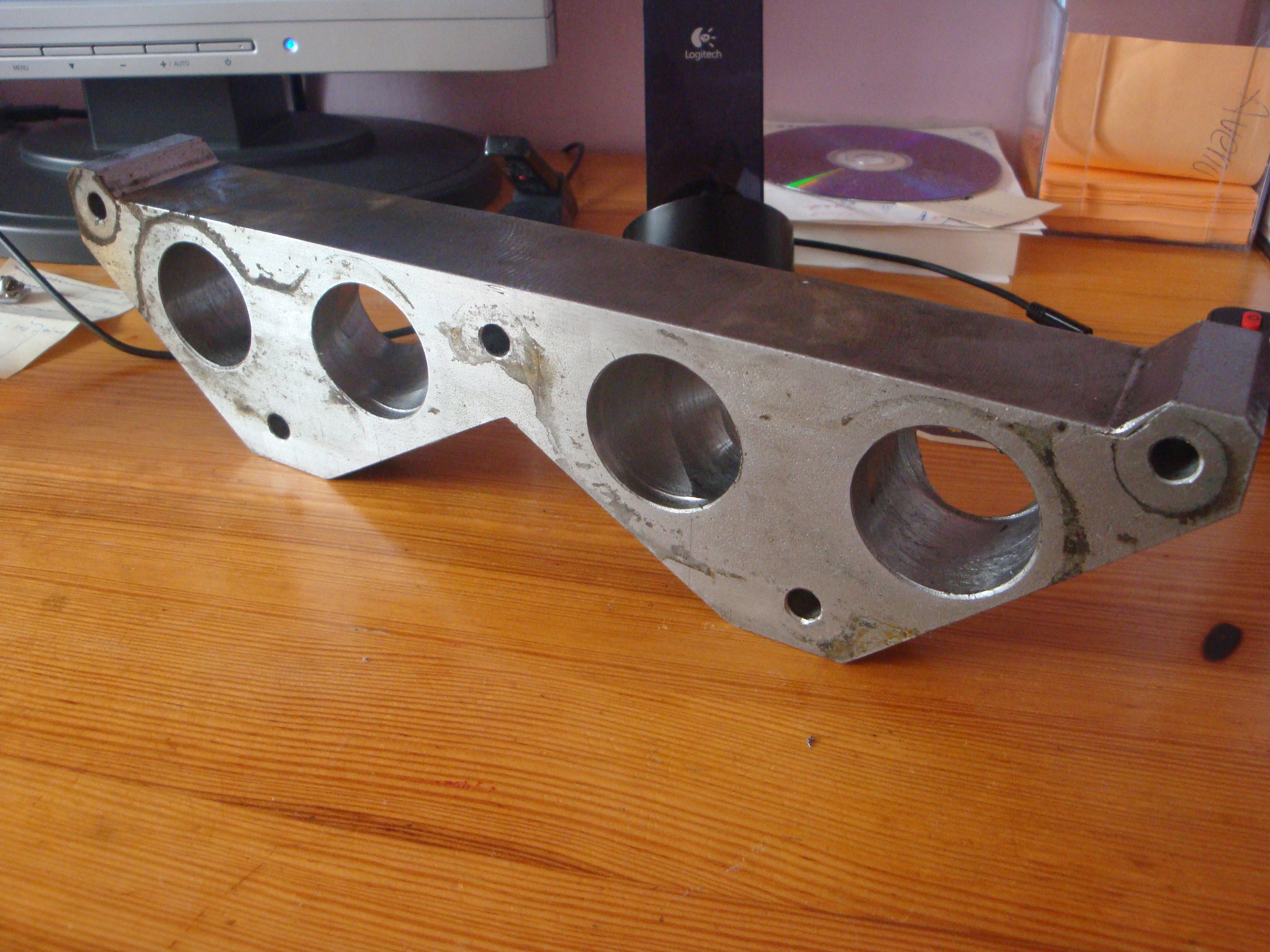

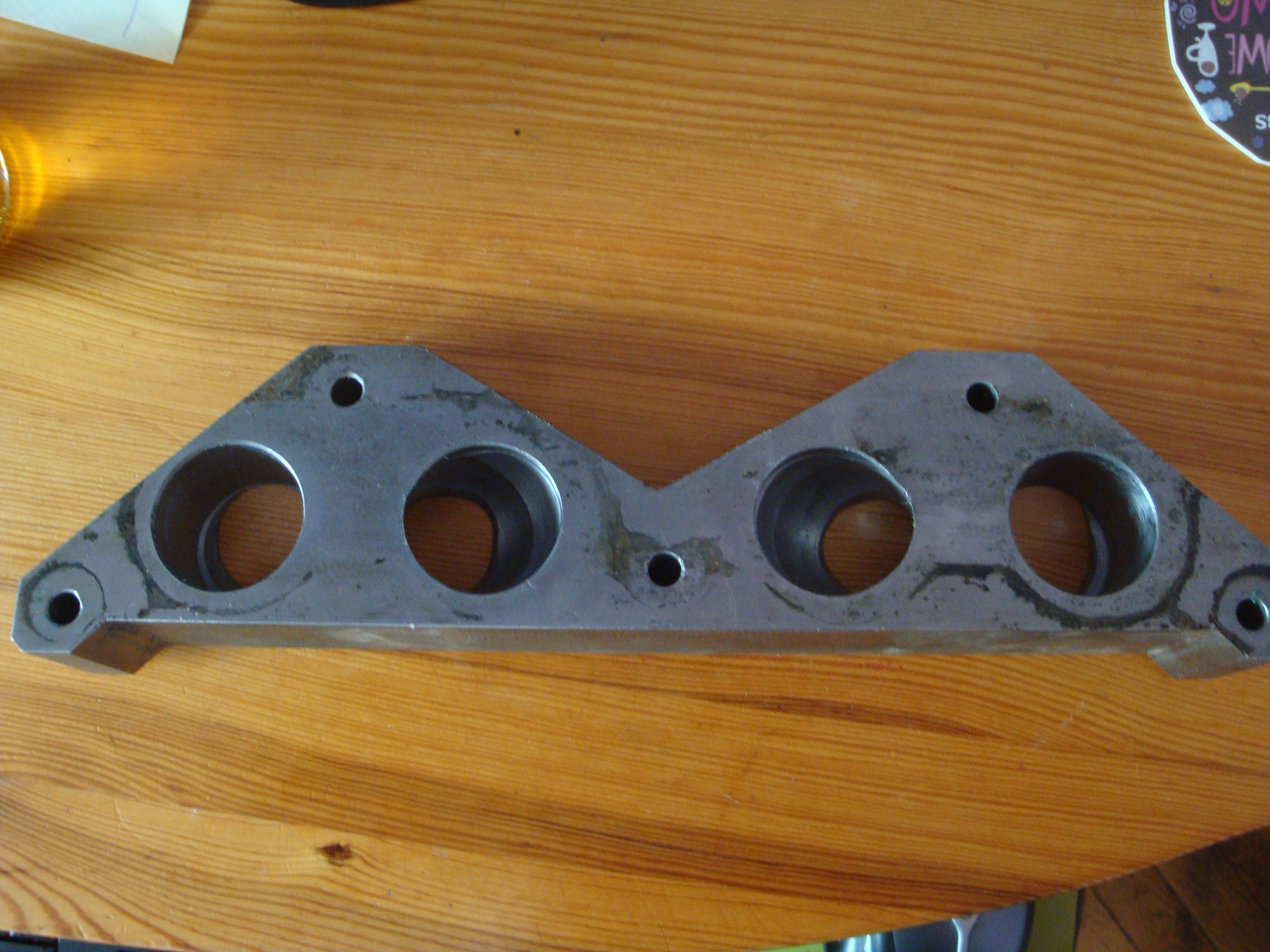

Prace idą dalej do przodu. DO silnika KFT została wykonana flansza (przejściówka) między kolektorem od 1.4 na mono punkcie, a głowicą KFT. na razie jest bez grzania kolektora, ale za jakiś czas dorobię odpowiedni układ wodny.
Tak wygląda flansza:

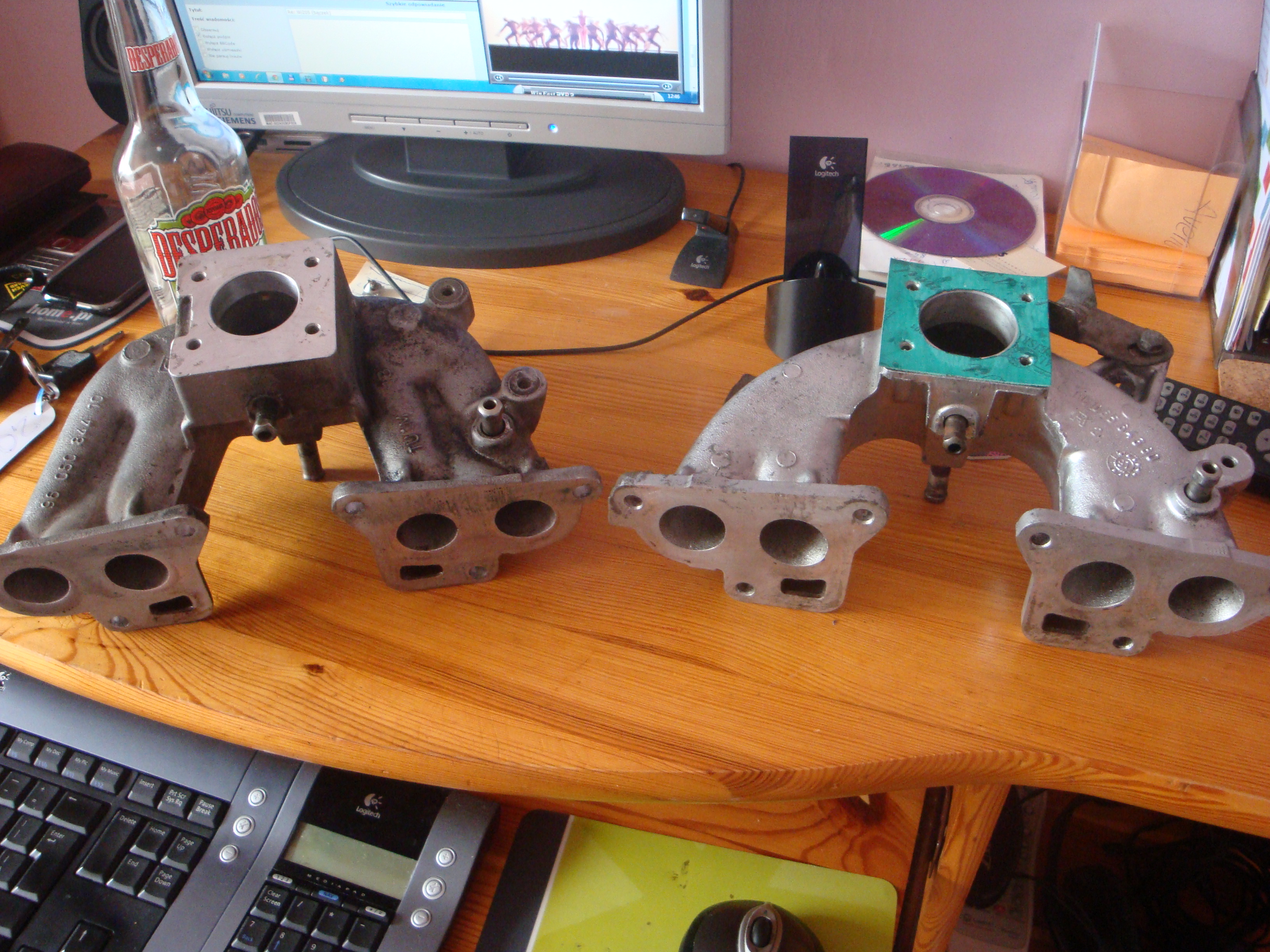

A tak wyglądaja kolektory od 1.1 i 1.4 . Jest różnica w konstrukcji i rozmiarze otworów. W kolektorze od 1.4 brakuje wyjścia na podciśnienie dla MAP sensora, ale to się dorobi.

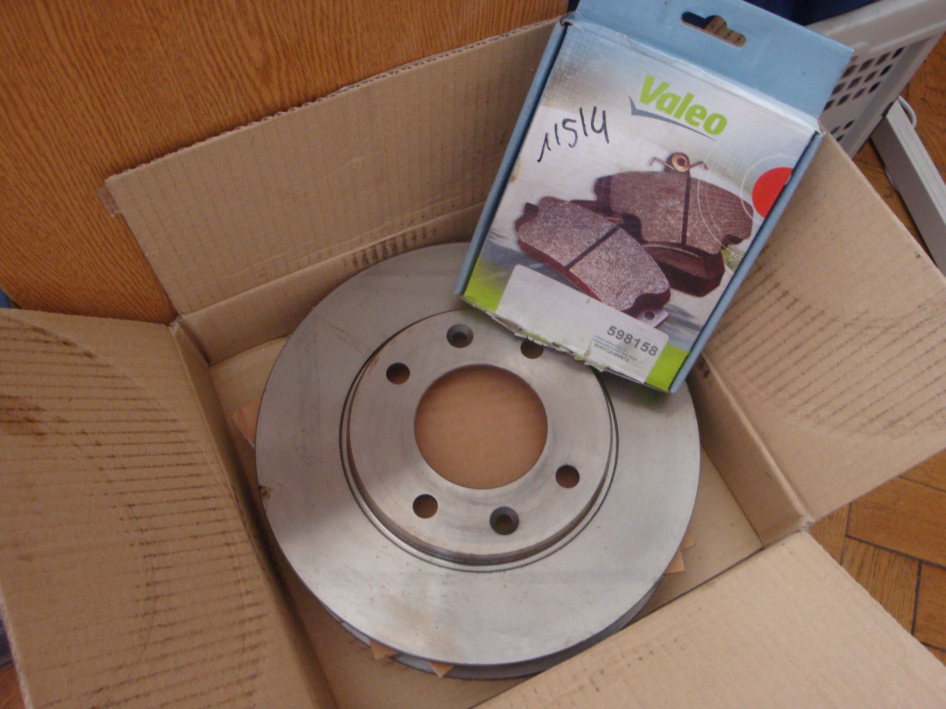

Na tylne zawieszenie dotarły również nowe tarcze i klocki. Te które dostałem z piastami wyglądają jak wyciągnięte z bagien w Biskupinie .

Nie obyło się bez poprawek w kształcie niektórych rurek do płynu hydraulicznego, jednak ogólnie sama maglownica i z osprzętem mieści się bez problemów.
Na chwilę obecną doprowadziłem węże do góry przed silnik. Muszę teraz zamontować pompę wspomagania, czyli przenieść alternator na tył silnika w okolice zbiorniczka wyrównawczego, a w stare miejsce alternatora wkręcić łapę pod pompę , napinacz paska wielorowkowego, zmienić koło pasowe na podwójne i zamontować łapę alternatora który będzie za silnikiem wraz z napinaczem paska alternatora.
W zeszłym tygodniu założyłem serwo i pompę hamulcową z 205 GTI 1.9 . Już teraz auto lepiej zaczęło hamować. Na zamontowanie czekają jeszcze zaciski na przód od 205 GTI 1.9 , ale to dopiero jak odświeżę SL299 i dobiorę opony. Myślę ,że 195/45 będzie dobrze , tym bardziej ,że auto będzie szło niżej o -40mm.
