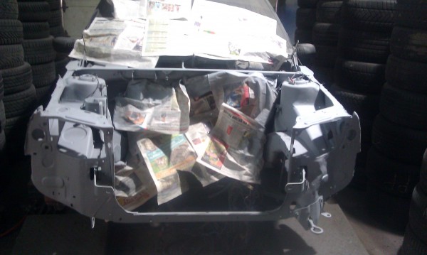

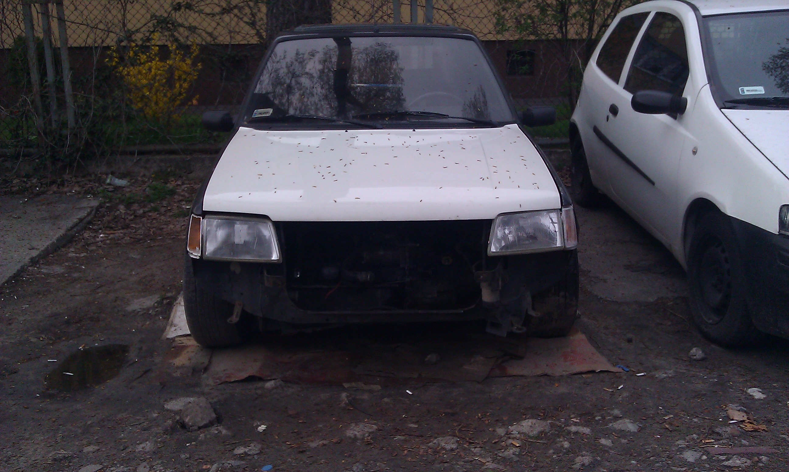

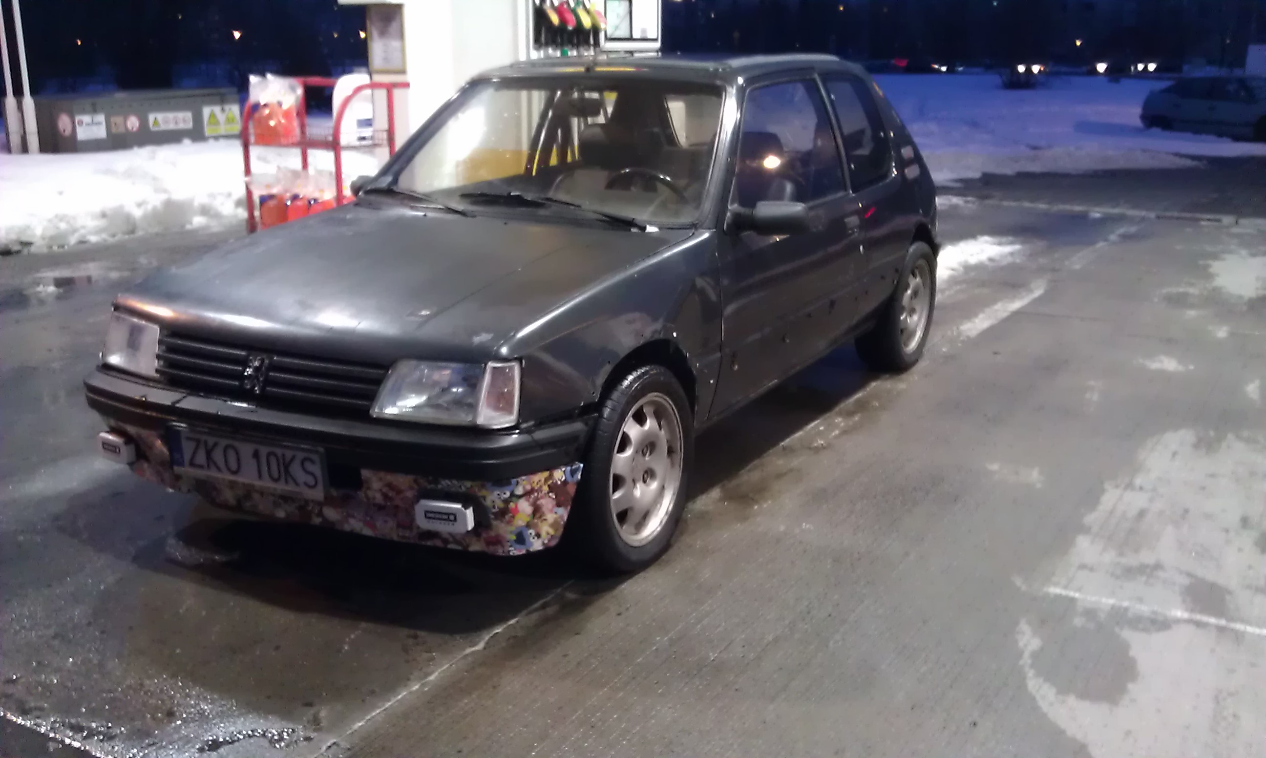

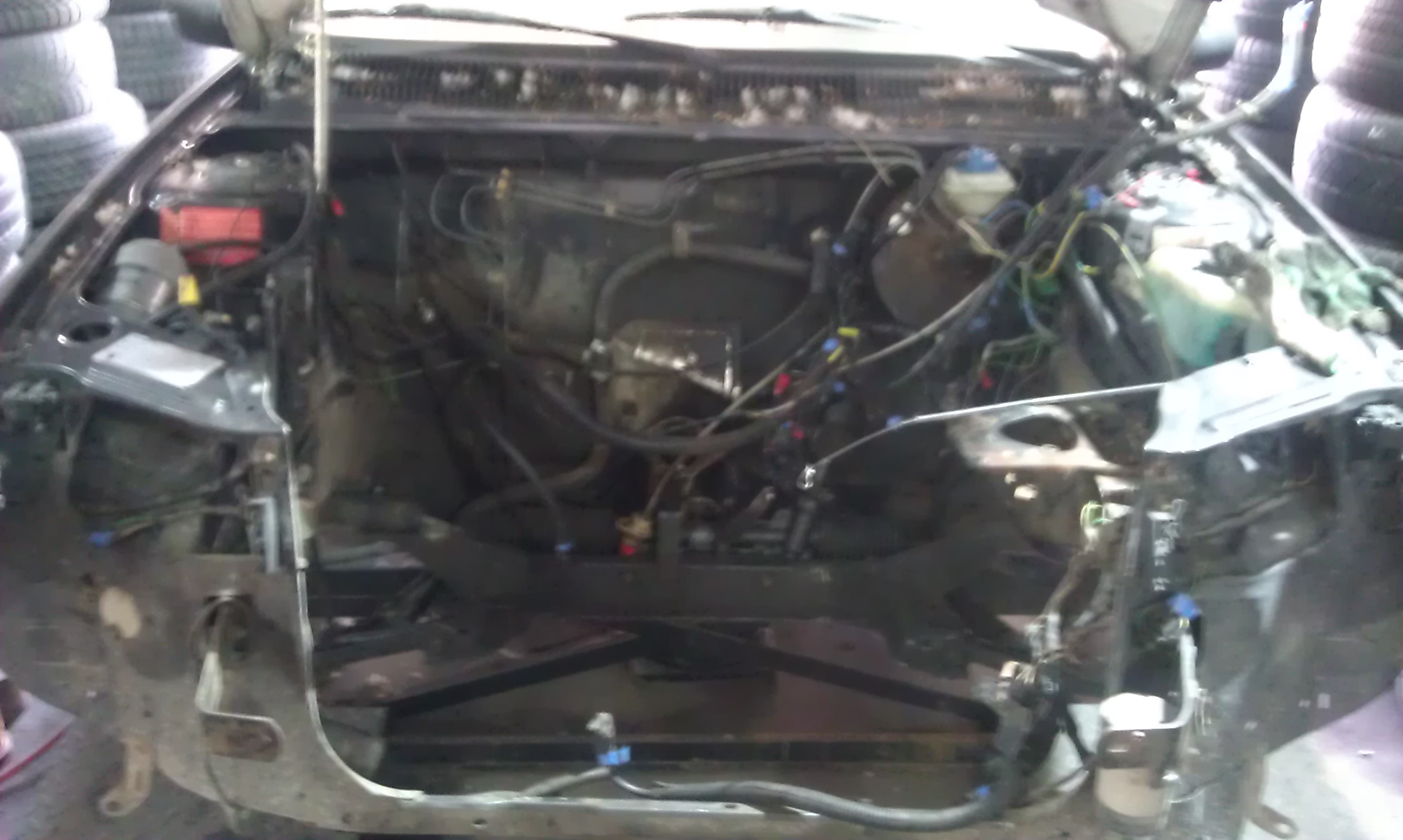

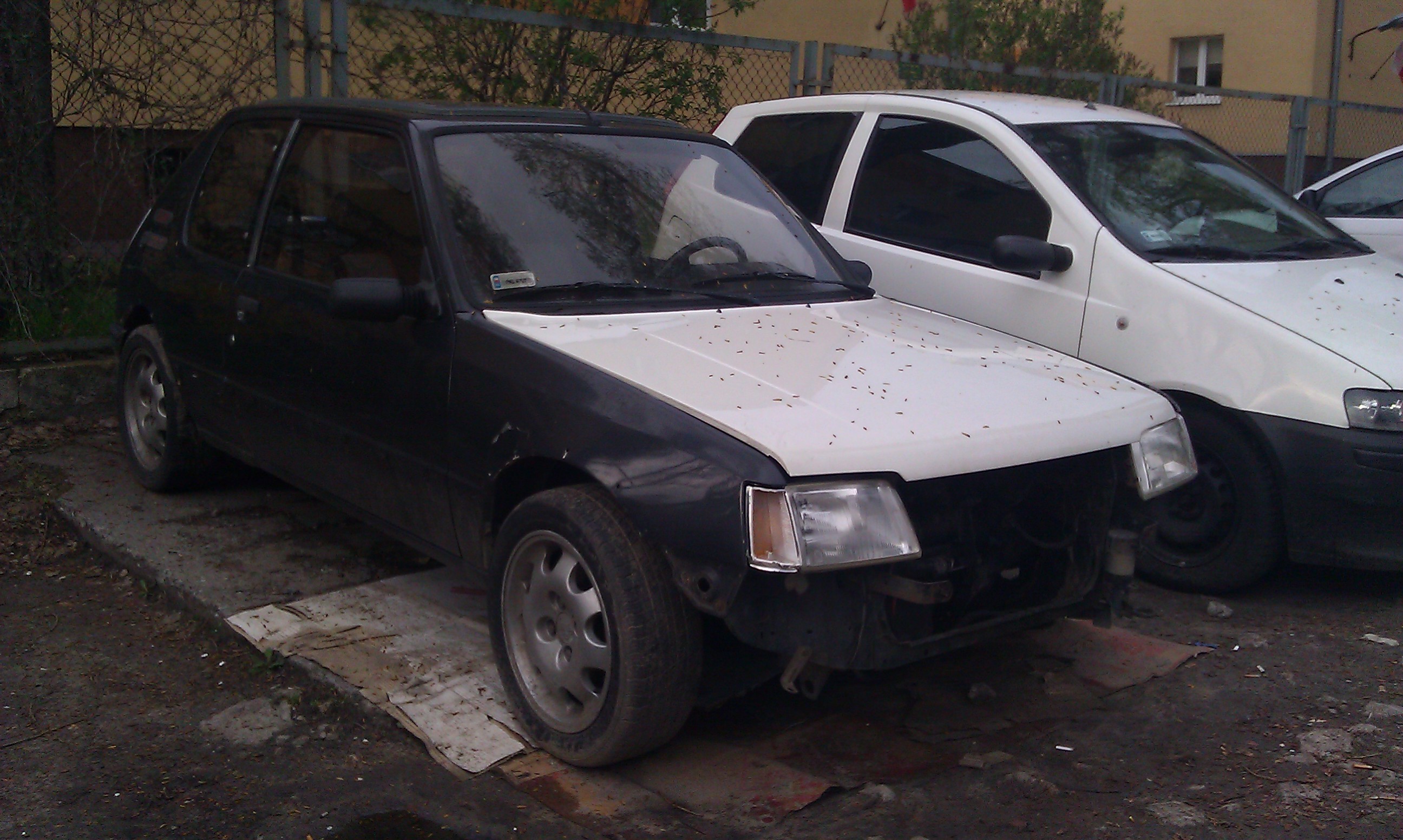

Teraz jest hmm... moze zdjecia to zobrazują kolejnosc zdjec-> stan pierwotny na ostatnim zdjeciu.
PLANY:NOWY SILNIK(inny-szukam!), SUPER zABEZPIECZENIE ANTYKOROzYJNE, NOWY LAKIER... i wszystko lepiej niz salonowe:P

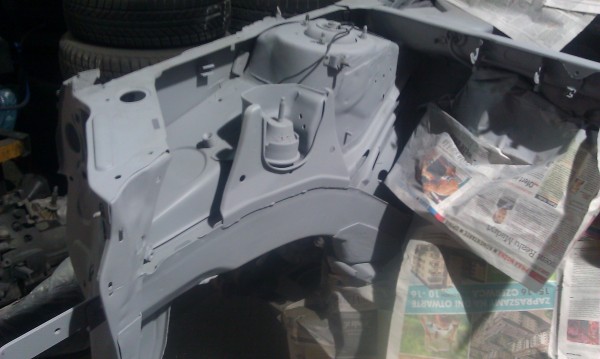

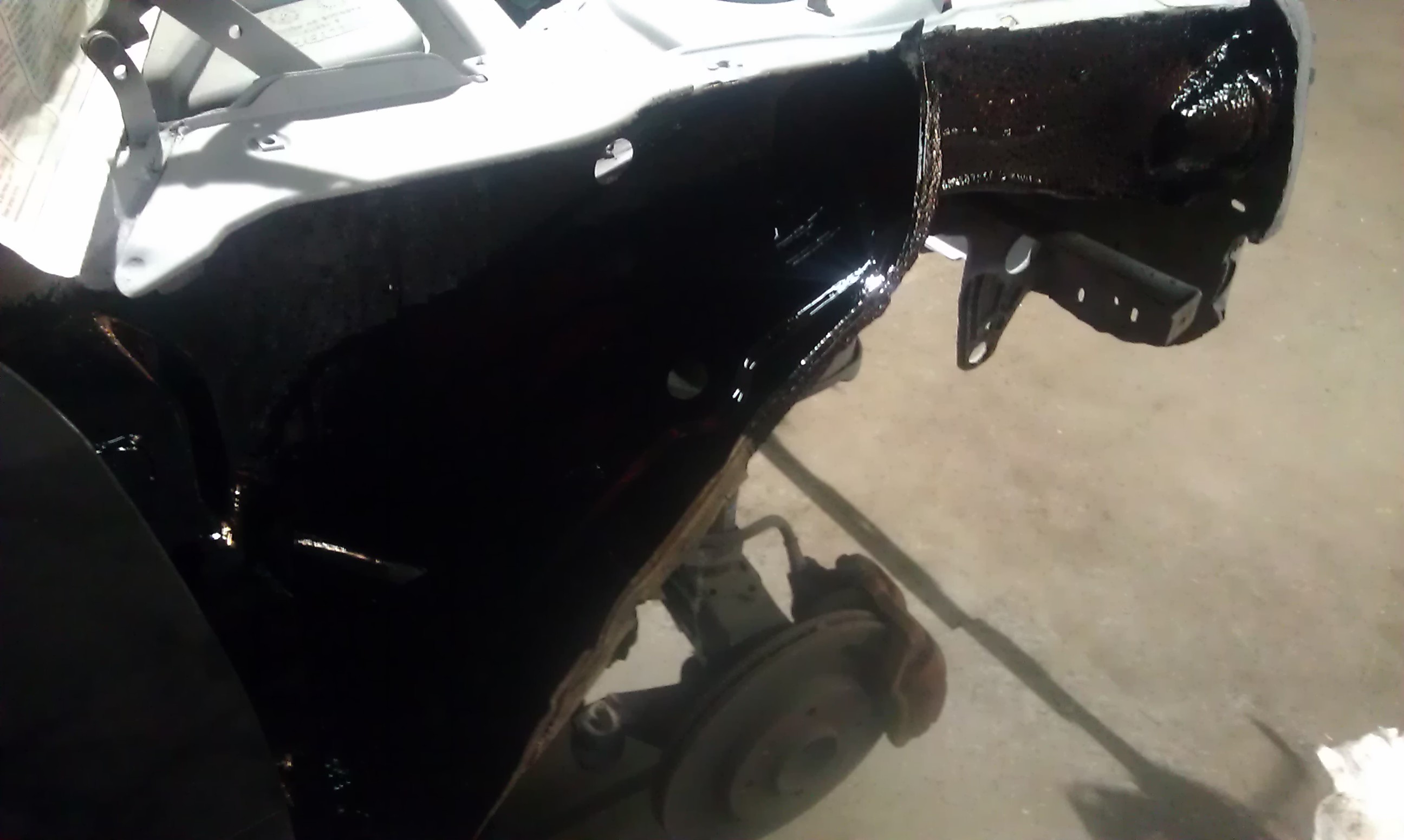

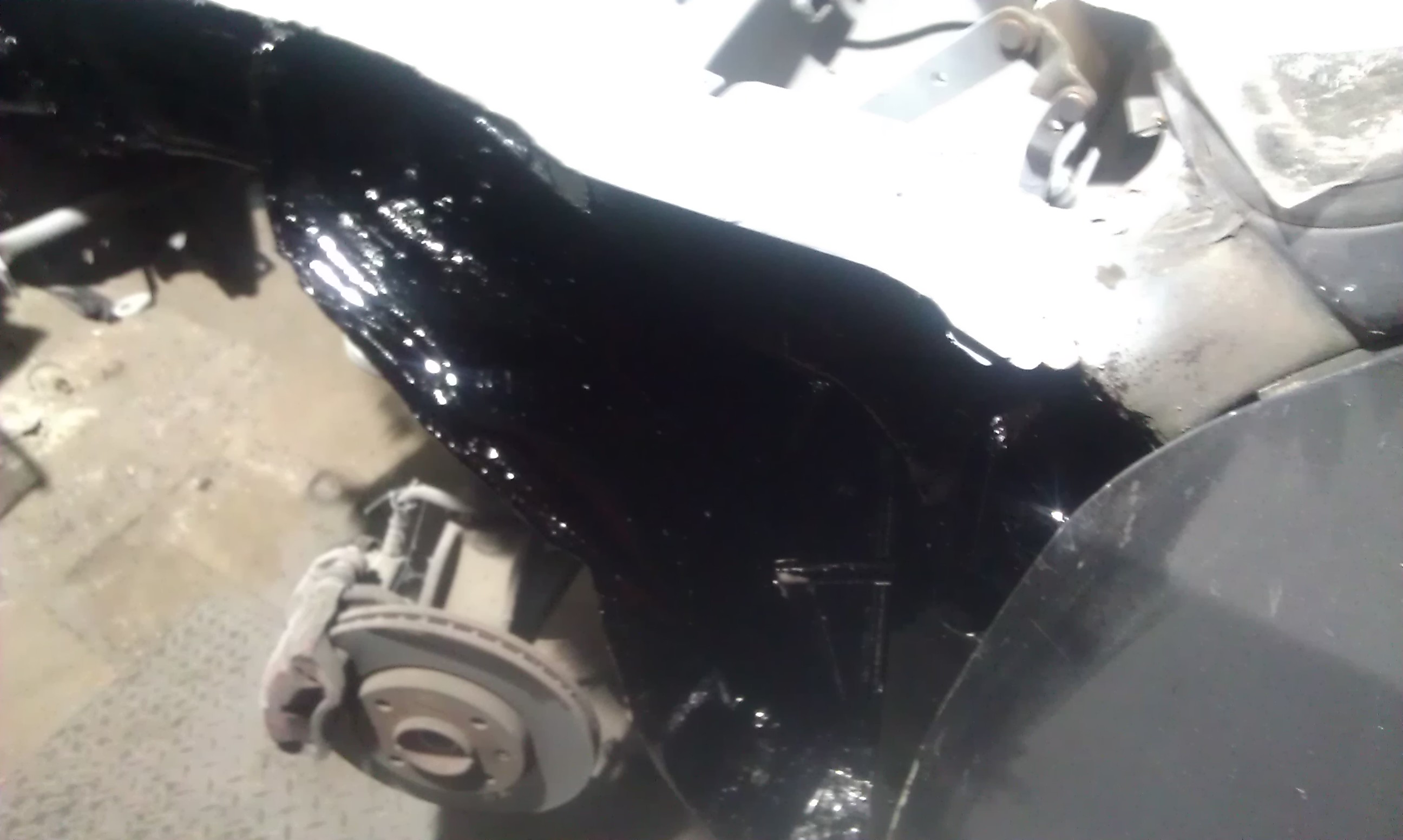

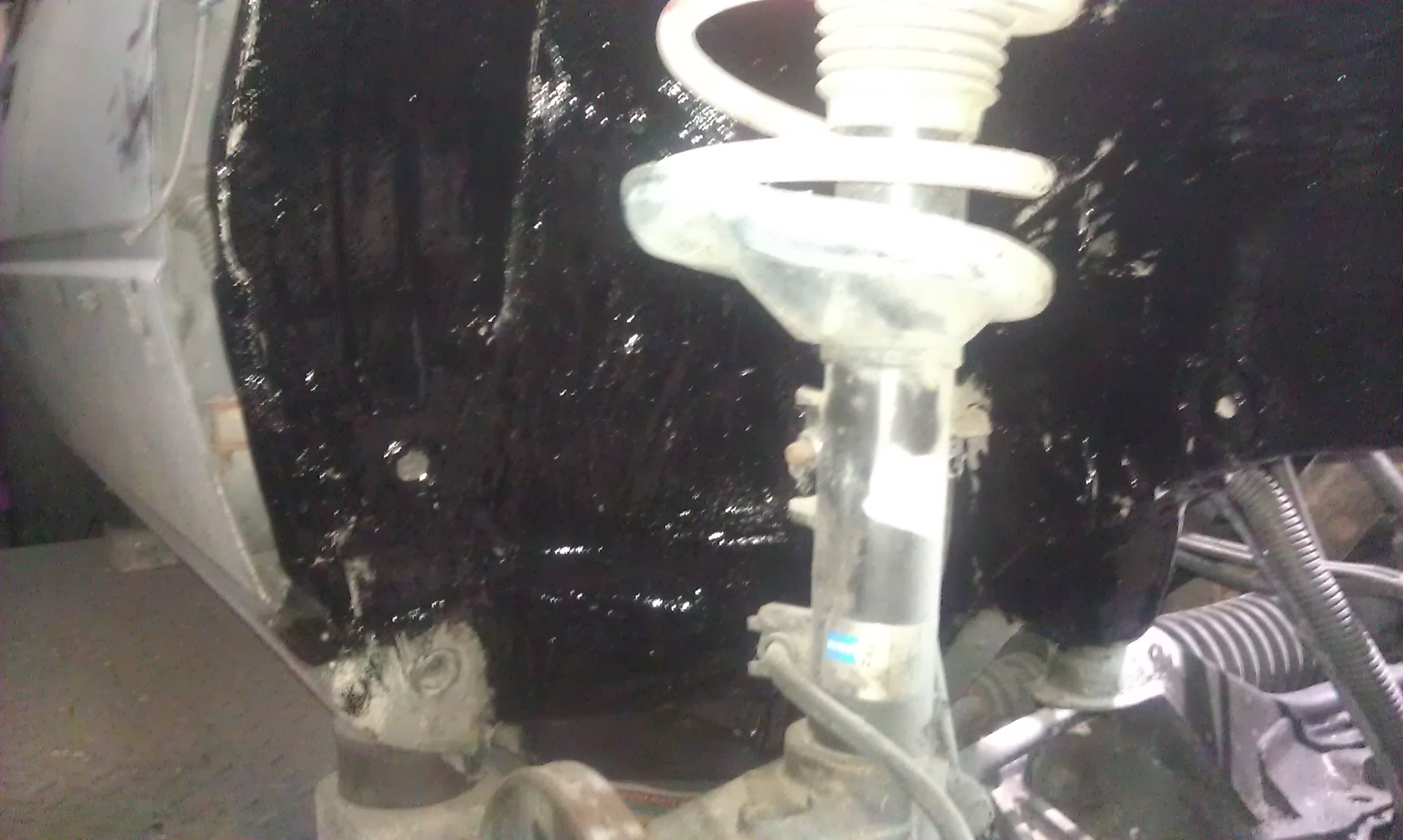

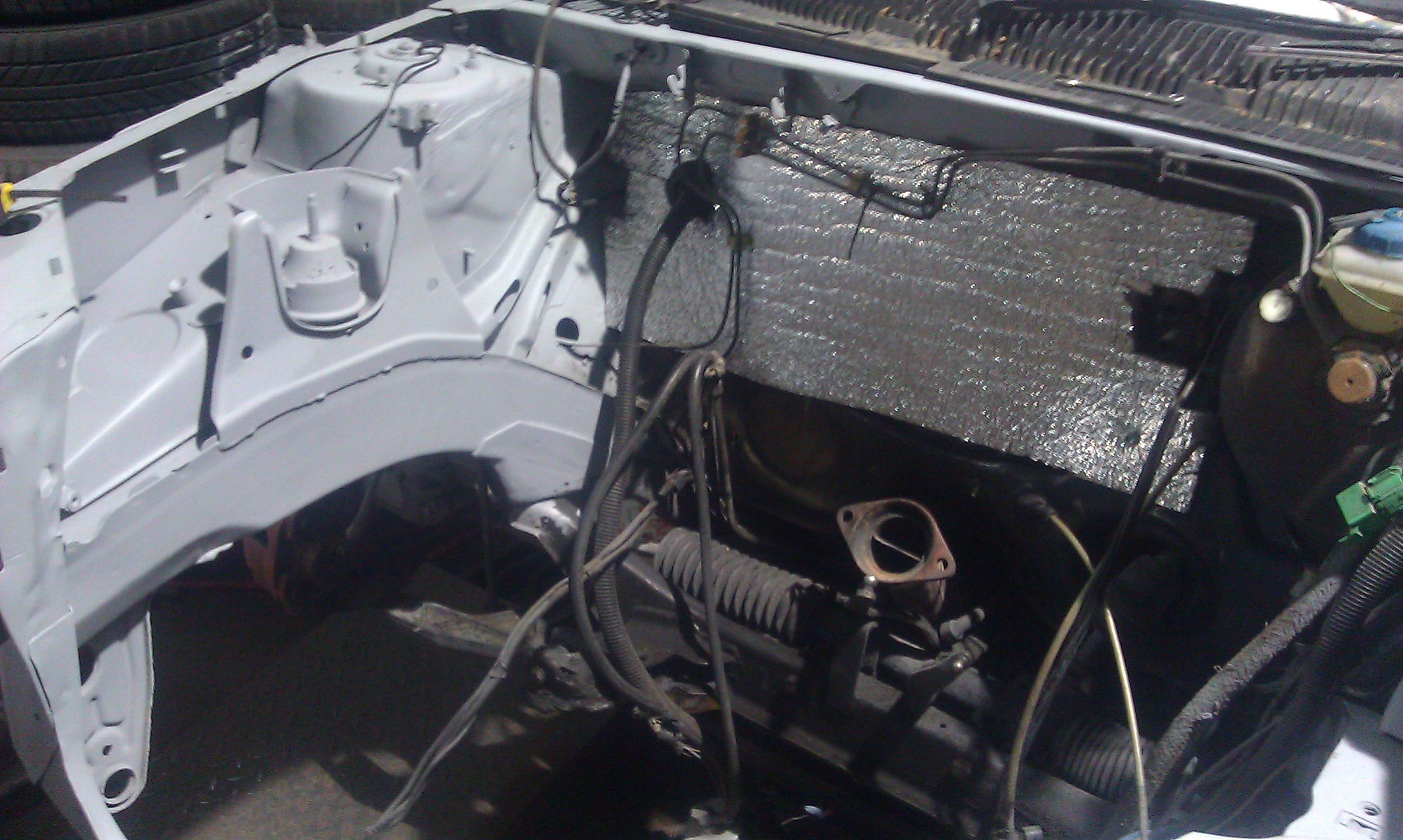

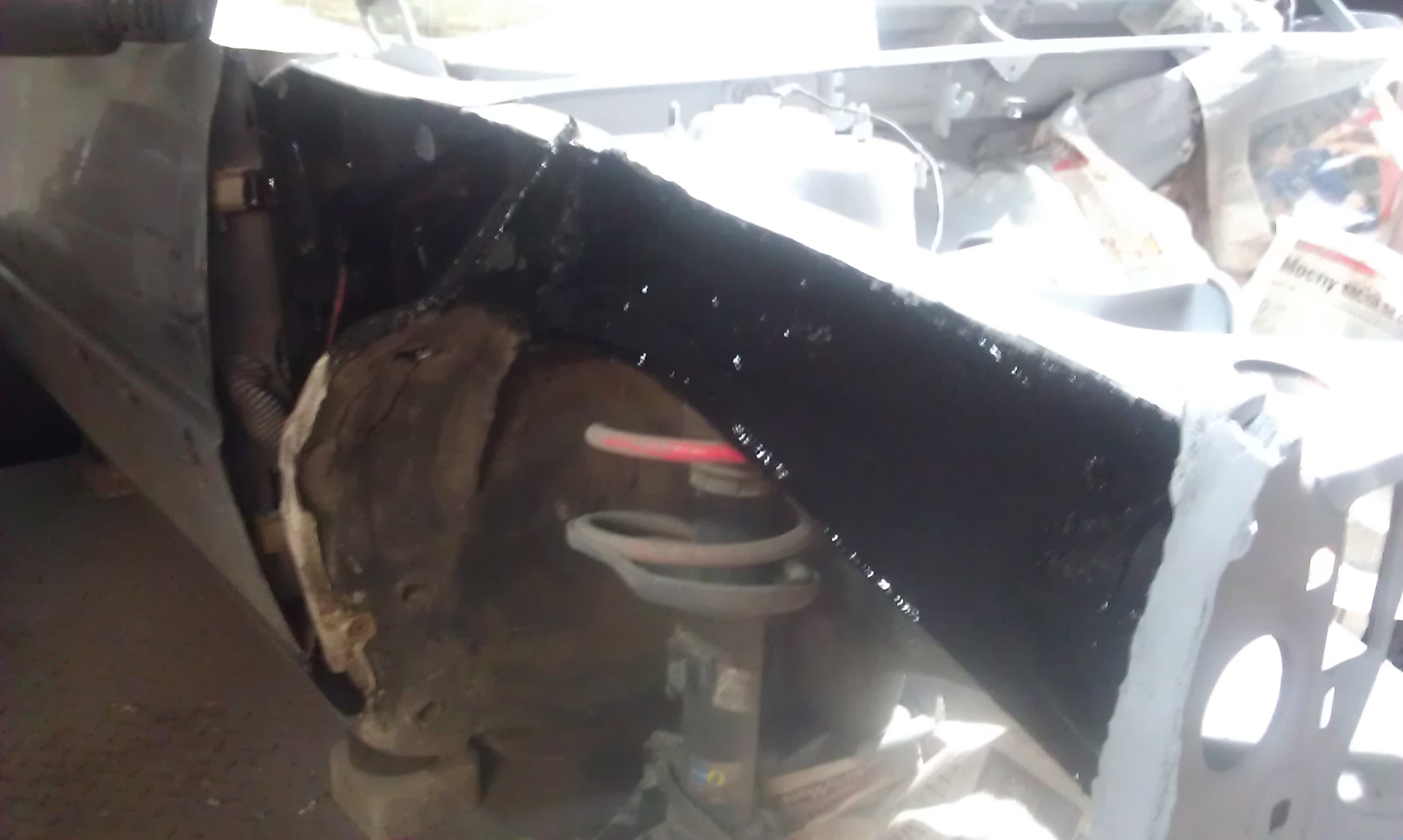

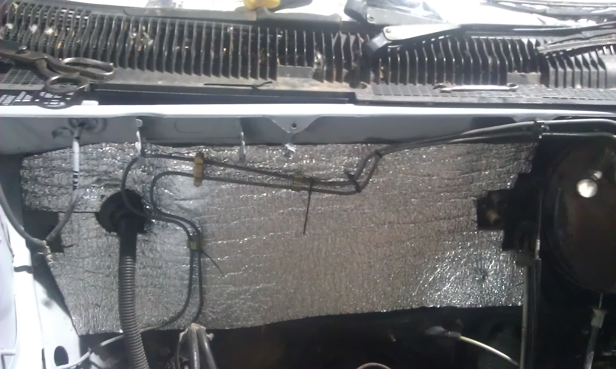

Slabe foty ale i tak sie pochwale - prawe nadkole w antykorozyjnym podkładzie+bitex (lewegojuż mi sie niechciało po egzaminie:P) oraz kawałek maty STP AK15 na ścianie grodziowej (z godzine wycinałem żeby ominąć wiązke i przewody ham!!!!)
tak apropos,.... ktos wie czy sie ona nie zapali jak kolektor wydechowy sie nagrzeje do xxx stopni?
- pug205gti
- Posty: 224
- Rejestracja: 24 maja czw, 2007 10:13 am
- Posiadany PUG: 205
- Lokalizacja: Malbork
Re: 1.9GTI by SkaczacyJelonek
no ja bym tej maty tam nie dał
producent podaje do 80 stopni wytrzymałość termiczną a przy kolektorze jest znacznie więcej .'
Z drugiej strony grodzi bym kleił

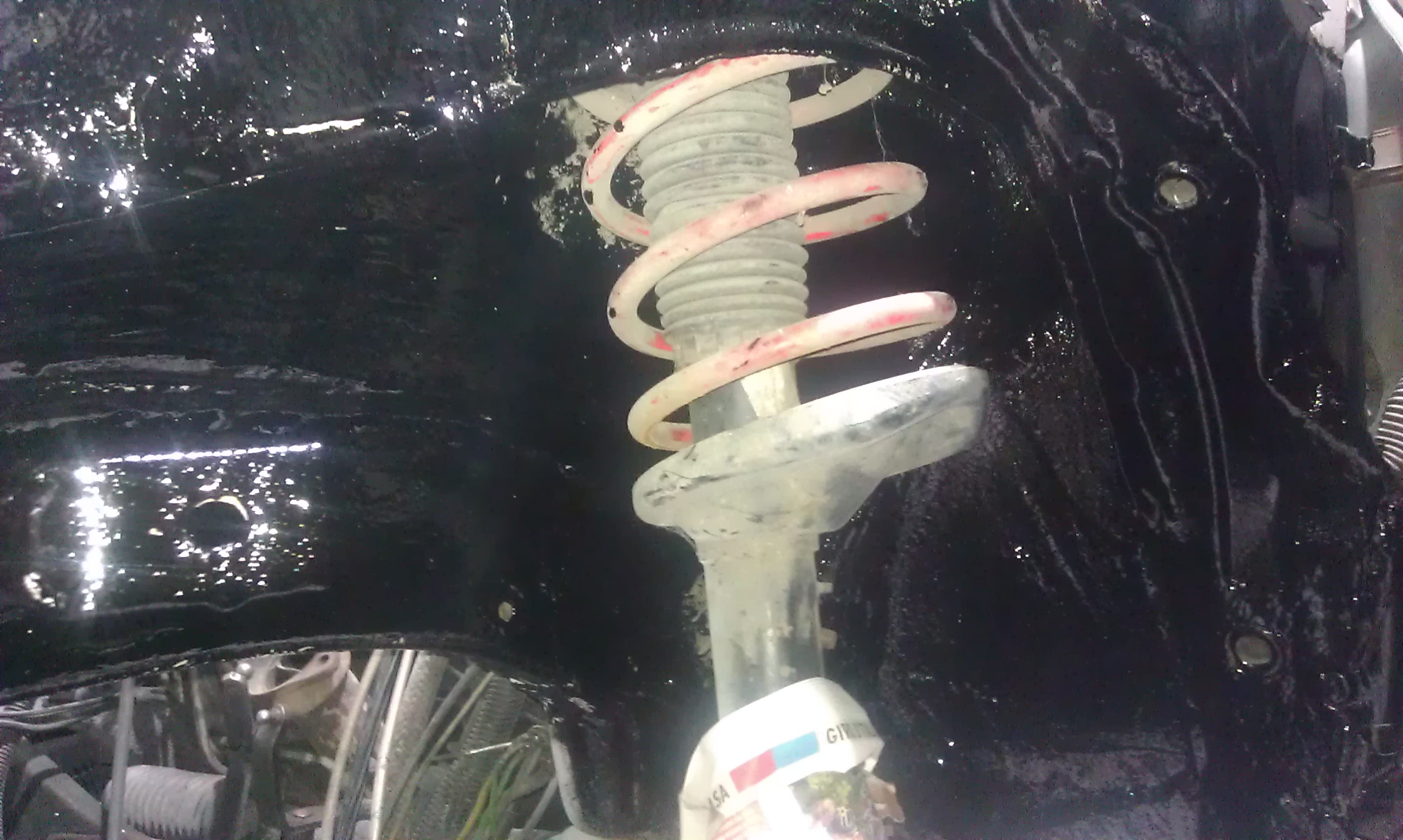

Współpracuje z firmą Bariera Dźwięku i zalecili mi właśnie tą matę, żeby pochłonęła większość wibracji. Natomiast jeżeli mata się nie sprawdzi to najzwyczajniej w świecie ją wy****.
Tak na marginesie zdjęcie zabezpieczonego lewego nadkola.
- pug205gti
- Posty: 224
Znam osobiście właściciela i montażystów z BD i na pewno nie polecili jej w to miejsce gdzie ja przykleiłeś to grozi pożaremSkaczacyJelonek pisze:Współpracuje z firmą Bariera Dźwięku i zalecili mi właśnie tą matę, żeby pochłonęła większość wibracji.

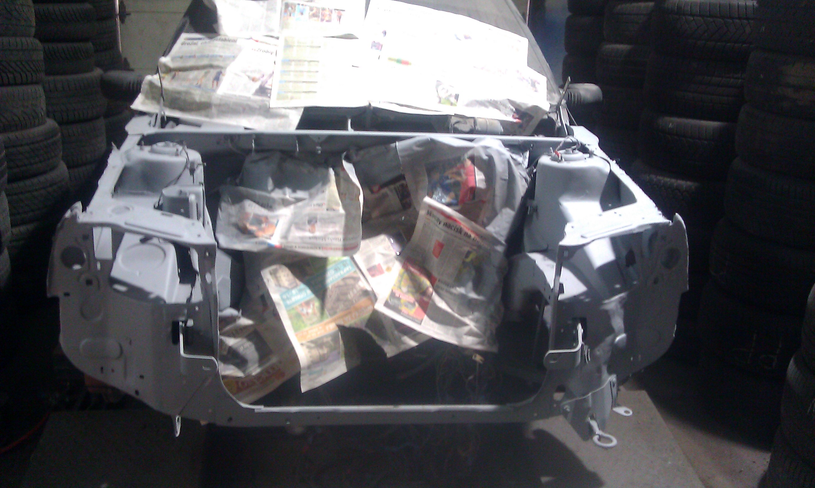

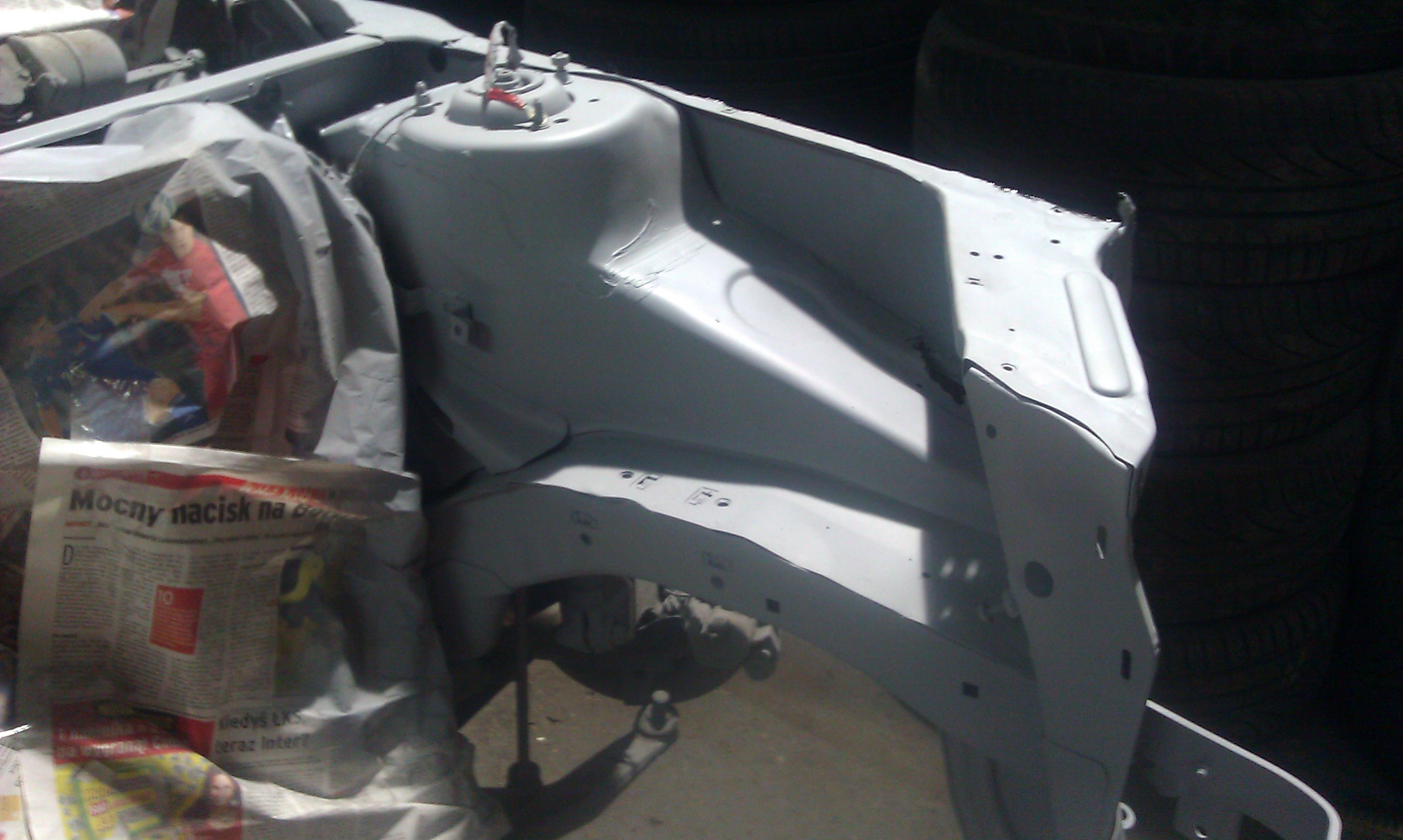

pod tym czarnym mazidłem rdza bedzie sie miała lepiej niz bez niego..widze ze poduszke silnika , mocowania mcph i szybe przednia tez troche zabezpieczyłes podkladem, zeby sie kornik nie wdawał....swoja droga chciałbym zobaczyc czym i jak bedziesz czyscił odkurz który siadł na całe auto...

Pokazujesz foty na forum i czekasz na opinię to ją dostałeś
-Bawisz się w konserwację wnęk kół a nawet nie wykręciłeś makpersonów więc jaka to dokładność , ruda już chrupie aż słyszę w Radomsku a to 200km
-Malując komorę silnika wymalowałeś szybę i poduszki
-wytłumaczyłeś chłopakom z firmy od audio że kolektor wydechowy który robi się czerwony od temperatury jest "z tyły silnika" czyli obok miejsca które chcesz wykleić matą bitumiczną ?:)

Kolektor wydechowy będzie owiniety bandażem termoizolacyjnym(i pokryty 'srebrzanka') + standardowa osłona - wiec nie potrzebnie rzuciłem pytanie w tłum - taki kolektor"ręką będzie można dotknąc" .
Nadkola wydeje mi się ze są zrobione dobrze - poprawiałem drugą warstwą i pędzlem "grzejnikowym" czy jakos tak i mam nadzieje ze doszło tam gdzie dojsc miało. Lepiej zabezpieczyć w ten sposób (a naprawde sie naje(*^*&% niż nie robić nic..... Przynajmniej jakas dodatkowa warstwa na strzelające kamienie spod kół.
Poduszki silnika; skrzyni i tak będę miał nie seryjne... niech sobie siedzą teraz "ochlapane'.... tak jak podszybie. To akurat na nic nie wpłynie...

odpowiedz na to pytanie jest prosta zapali sięSkaczacyJelonek pisze:
Po co kombinować z jakimiś bandażami osłonami i tp. wynalazkami ...
od kilku dobrych lat prowadzę zakład CA jestem sędzią na zawodach CA stąd znam chłopaków z BD i nie będę się spierał kto .......?
Są dużo Lepsze sposoby wytłumienia i wygłuszenia niż zastosowania z dwóch stron grodzi maty STP AK15 , nie pytałeś o to ?
forum jest po to żeby wymieniać swoje doświadczenia czy nie ?

inaczej... są tańsze sposoby, a ten jest dość nowatorski. Efekt będzie mega spotengowany tylko musze mate zamocować na spinki (klej po wplywem temp sie tam rozpłynie). ktos wie gdzie po drugiej stronie idzie instalacja? jak by ktoś mógł zaznaczyc miejsca gdzie mogę się wwiercic w sciane grodziową?
No bandaż przynajmniej zasłoni beznadziejny wygląd kolektora... a podobno ma jakiśtam delikatny wpływ na temp spalin-> i ich cisnienie... znikomy efekt ale napewno nie zaszkodzi.
