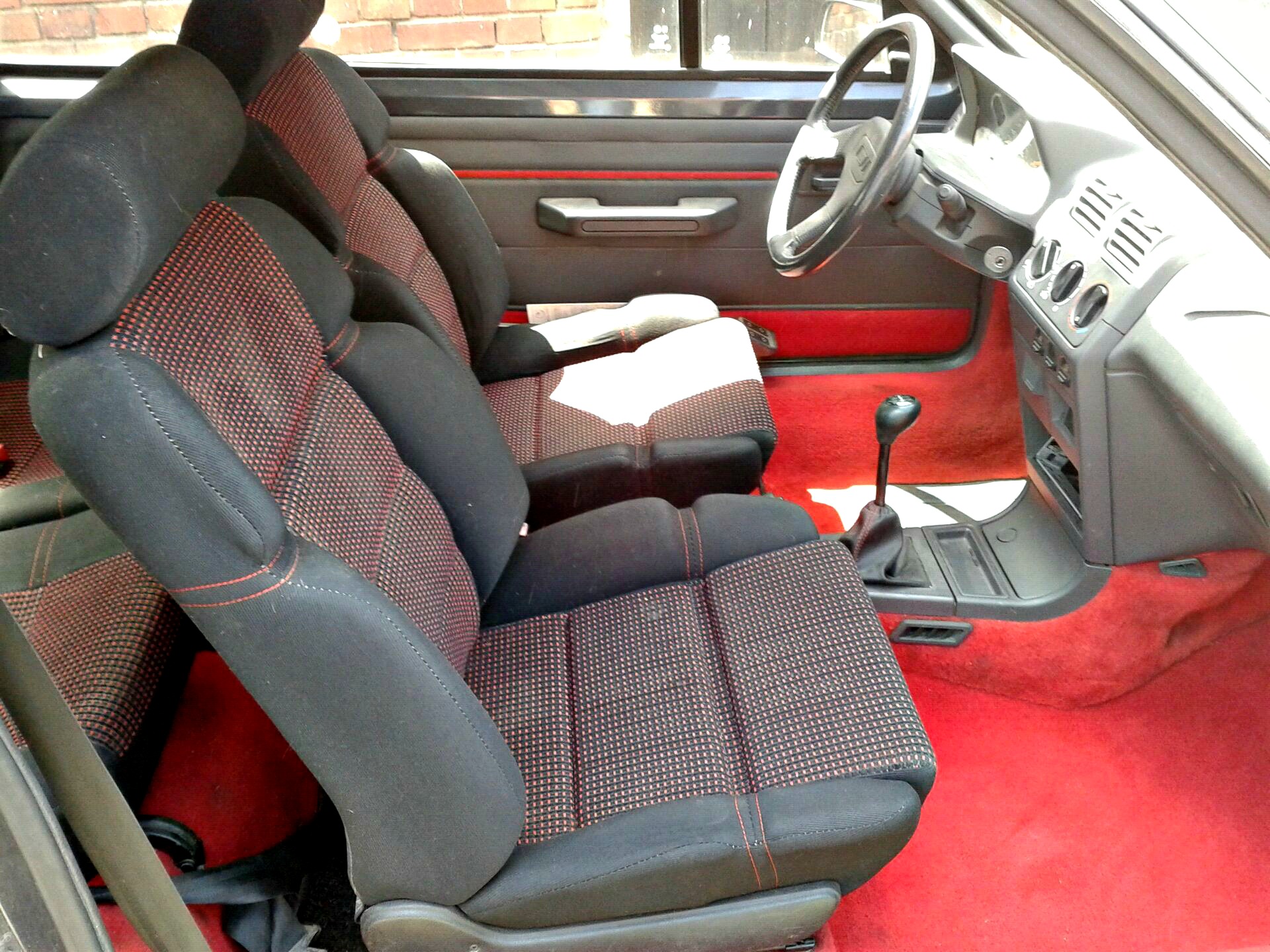

Oryginalne boczki foteli z CTI nie miały weluru! Był to czarny materiał, taka właściwie szmatka, bo to cienkie było takie, że spod spodu gąbka prześwitywała.
Na zdjęciu tapicerka CTI z przebiegiem 93 tys. Trzyma jeszcze formę, tylko wszystko lekko zakurzone.
Uważaj, żeby Ci ten tapicer nie narobił bigosu i pilnuj go, żeby fotele trzymały kształt. Boczki w kształcie bezkształtnej bułki, czy brak charakterystycznych załamań na siedziskach to dobry powód żeby za taką robotę nie zapłacić ;)

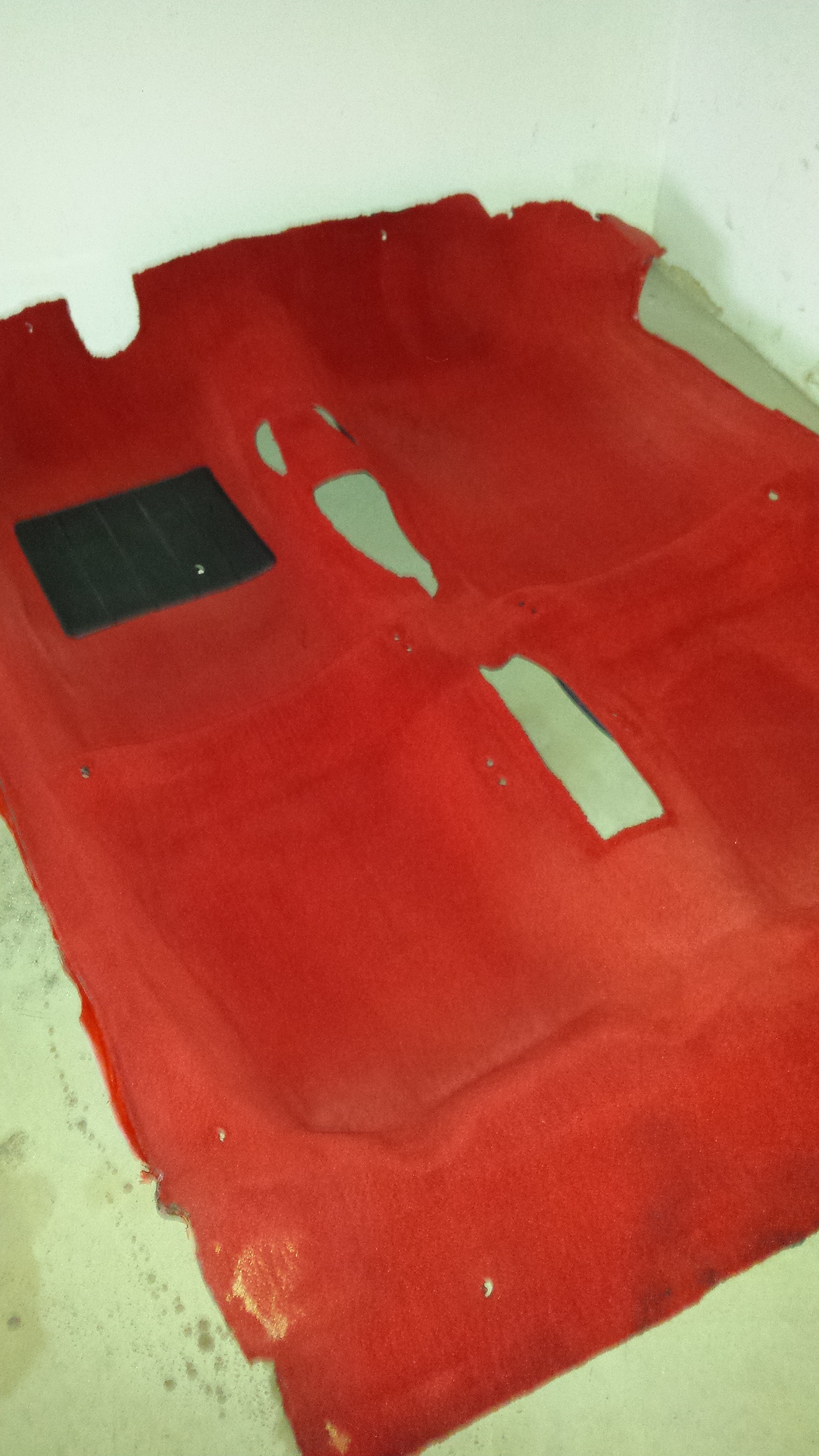

rozebrana deska rozdzielcza. Fotele u tapicera czas oczekiwania 2-3 tygodnie :N
a oto podłoga po renowacji

Re: CTI "perełka"
Tylko pranie czy jakieś dodatkowe zabiegi?
elvispro
Posty: 226
Rejestracja: 08 cze ndz, 2014 10:56 am
Posiadany PUG: 205 CTI 1.6
Lokalizacja: Bełchatów
Re: CTI "perełka"
Post autor: elvispro »
pranie i zgrzanie przetarcia. efekt lepszy niż szycie ponieważ ściąga 2 przecięcia do siebie a nie. Oczywiście tylko w przypadku dziur od zmęczenia materiału(złamania). Jakiś materiał miałem termo-kurczliwy w firmie. Opalarka i ładnie dziurę zasklepiło. Pranie chemiczne - efekt oszałamiający - przy wcześniejszym rozebraniu auta sam wyprałem wykładzinę ale teraz wygląda jak nowa ba jest "miękka i puszysta" - usługa 50 zł - warto

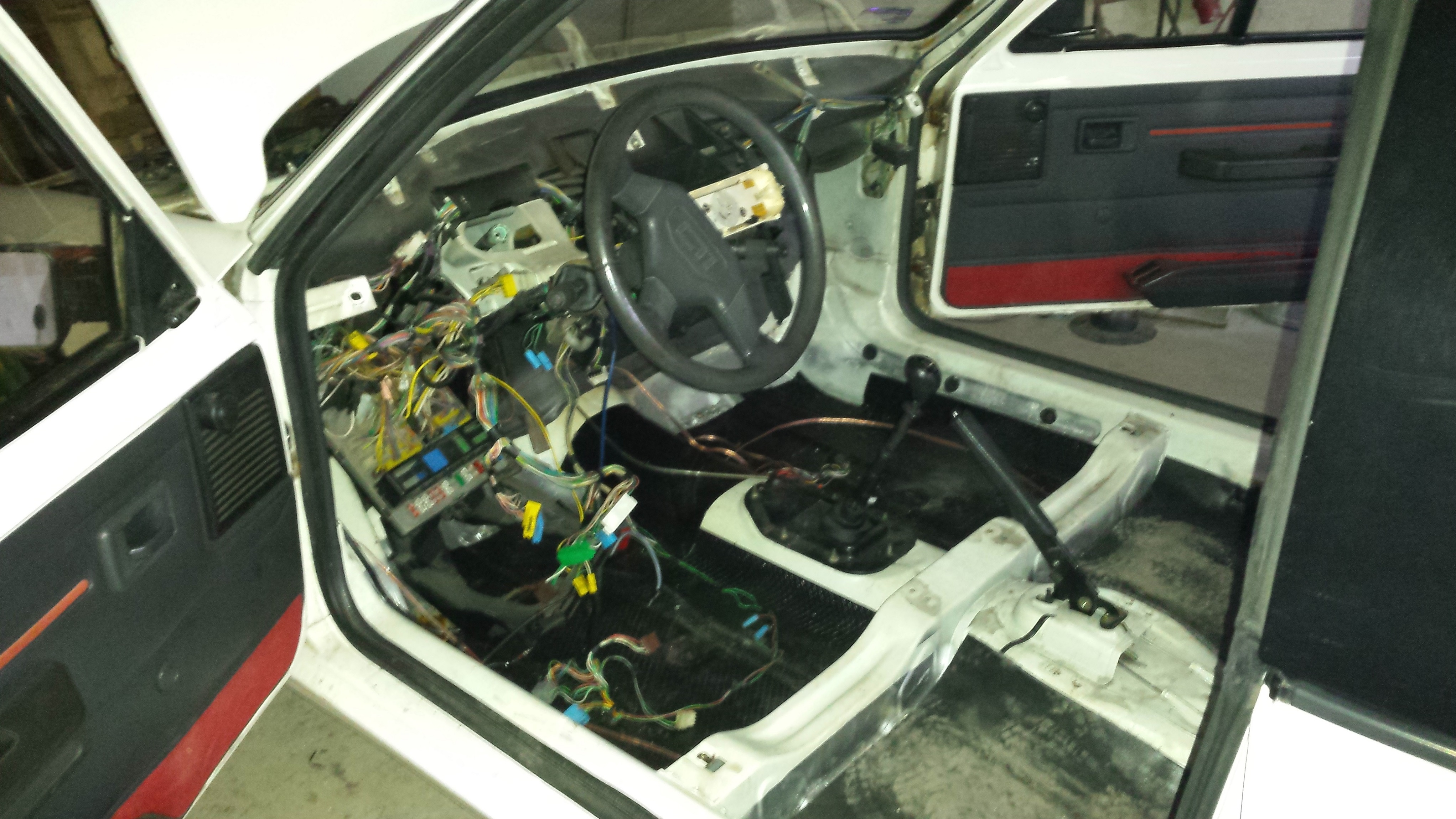

a oto efekt po rozebraniu fury - i braku deski
