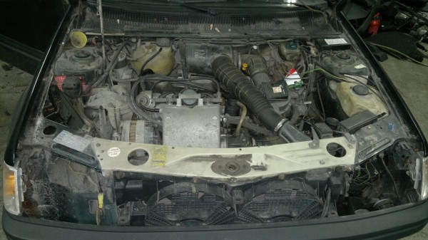

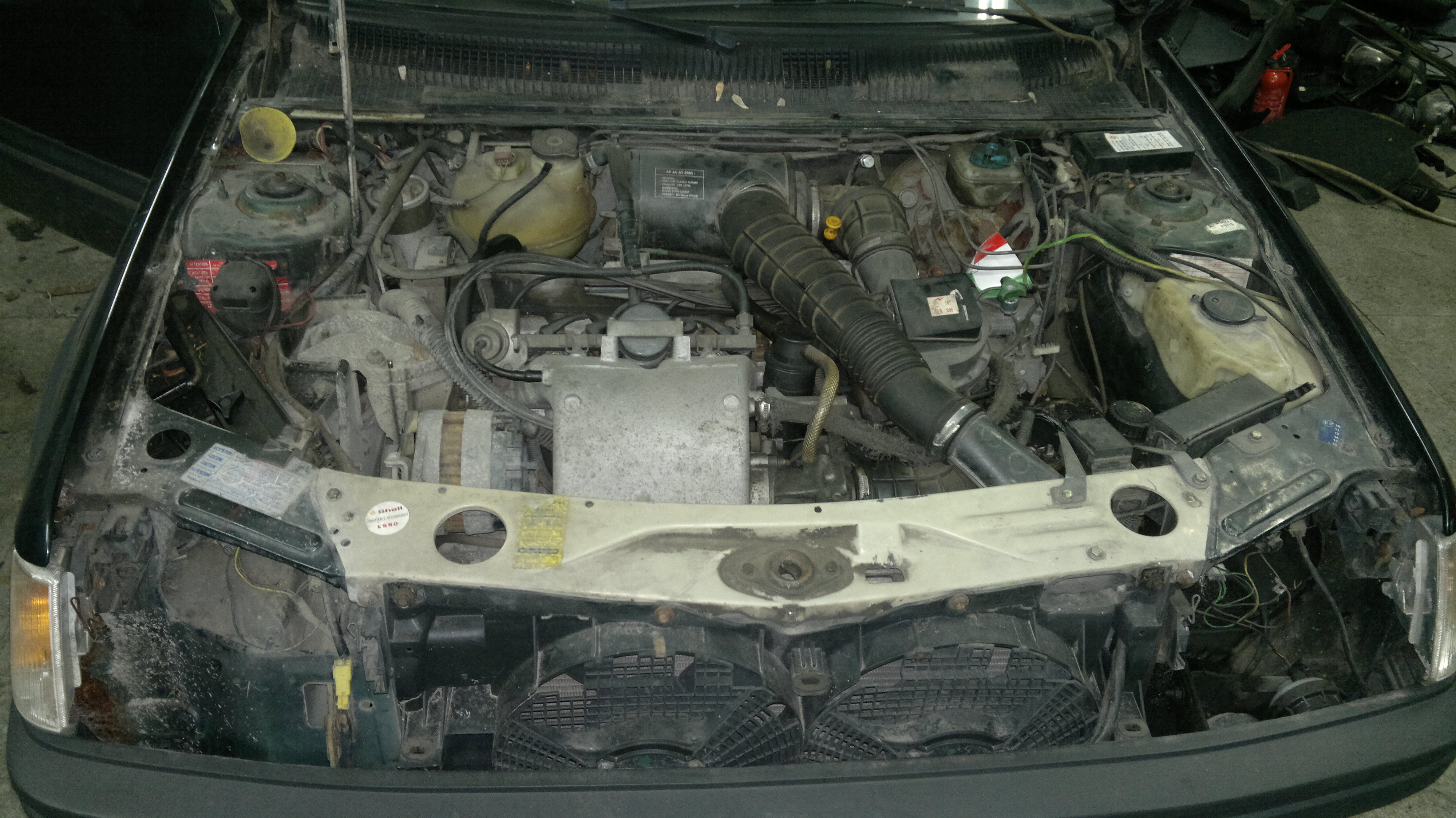

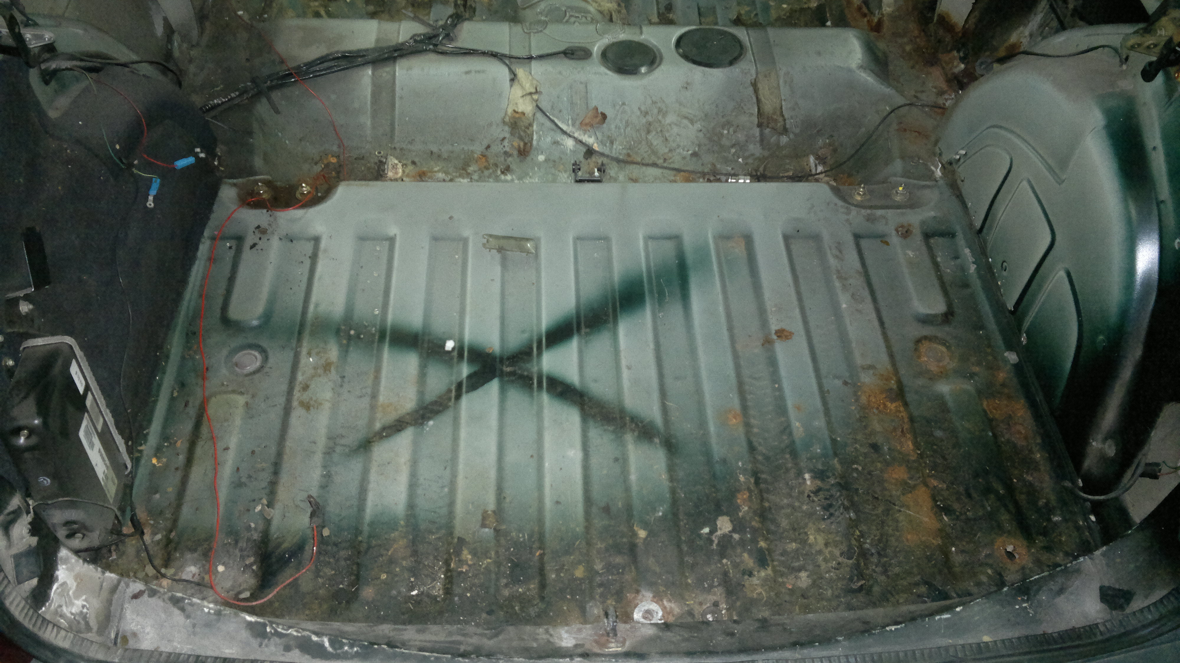

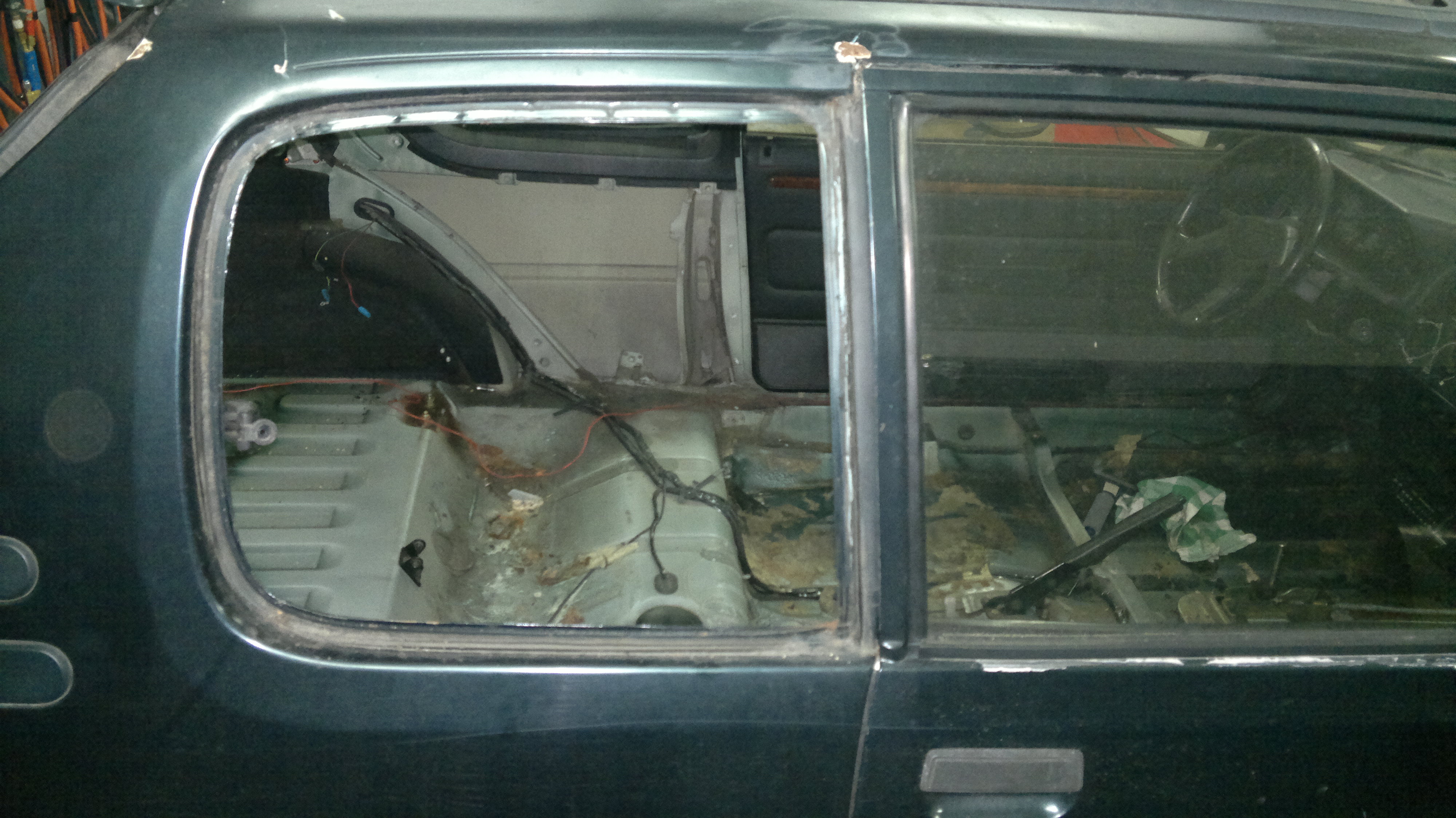

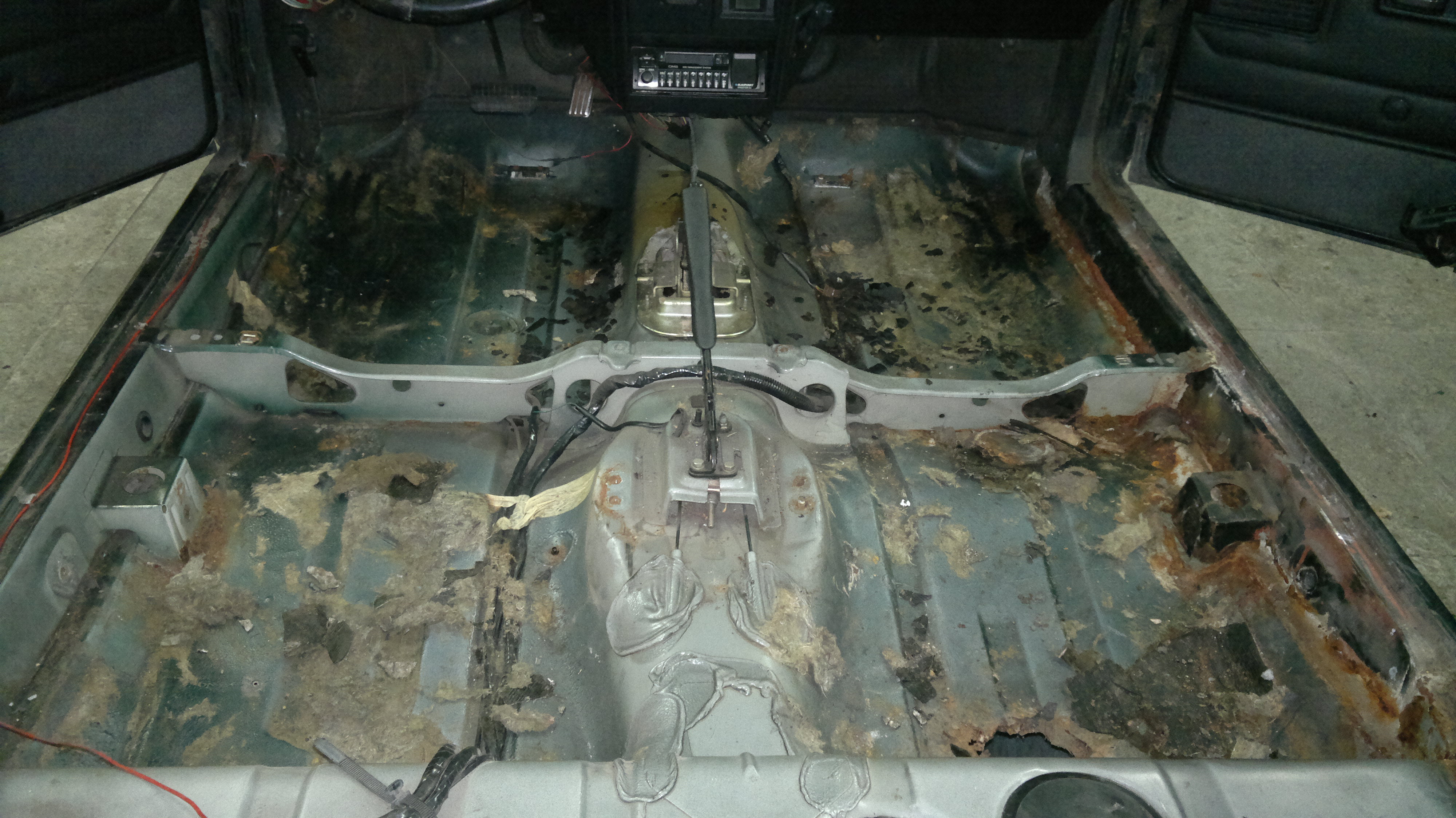

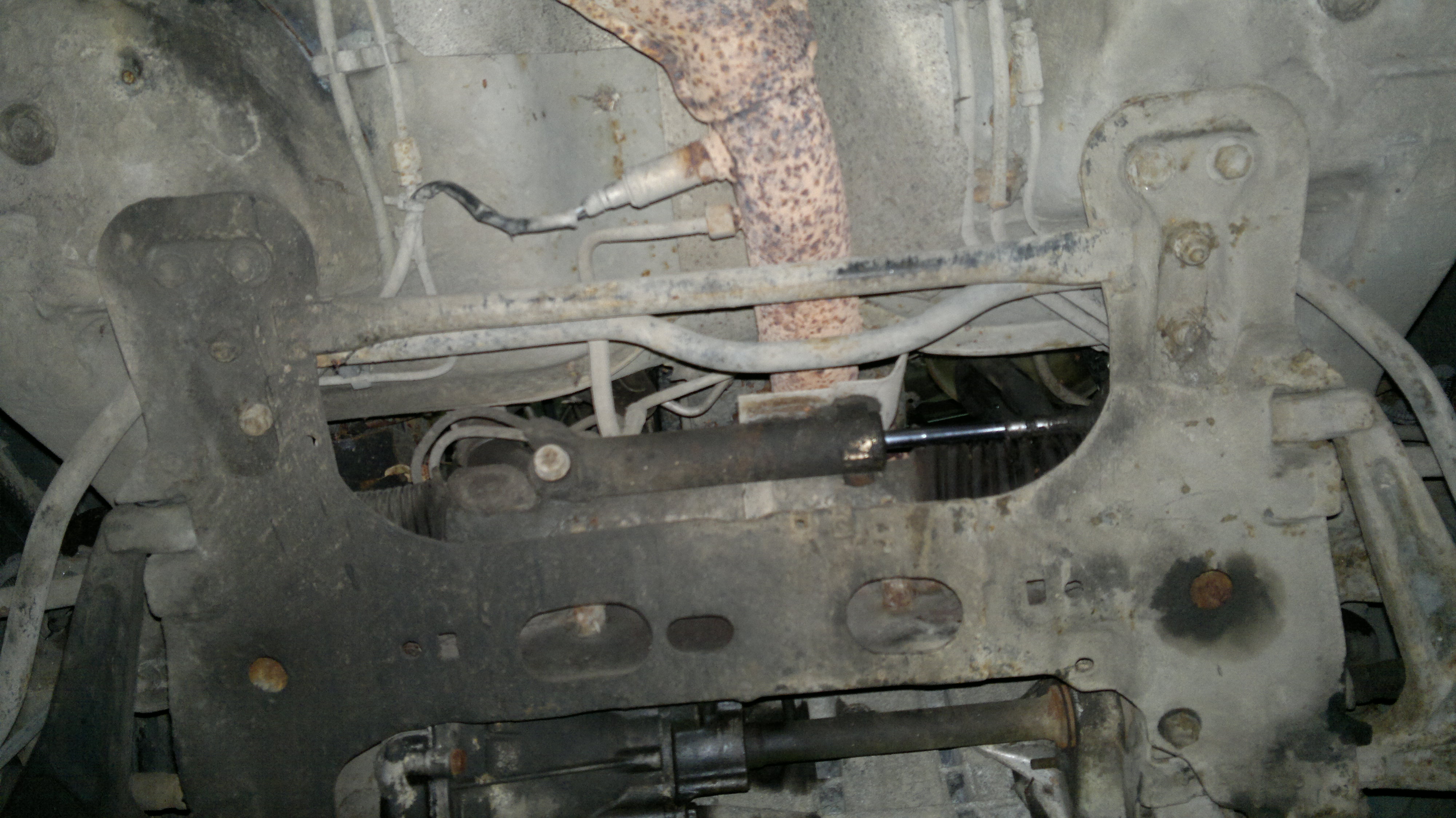

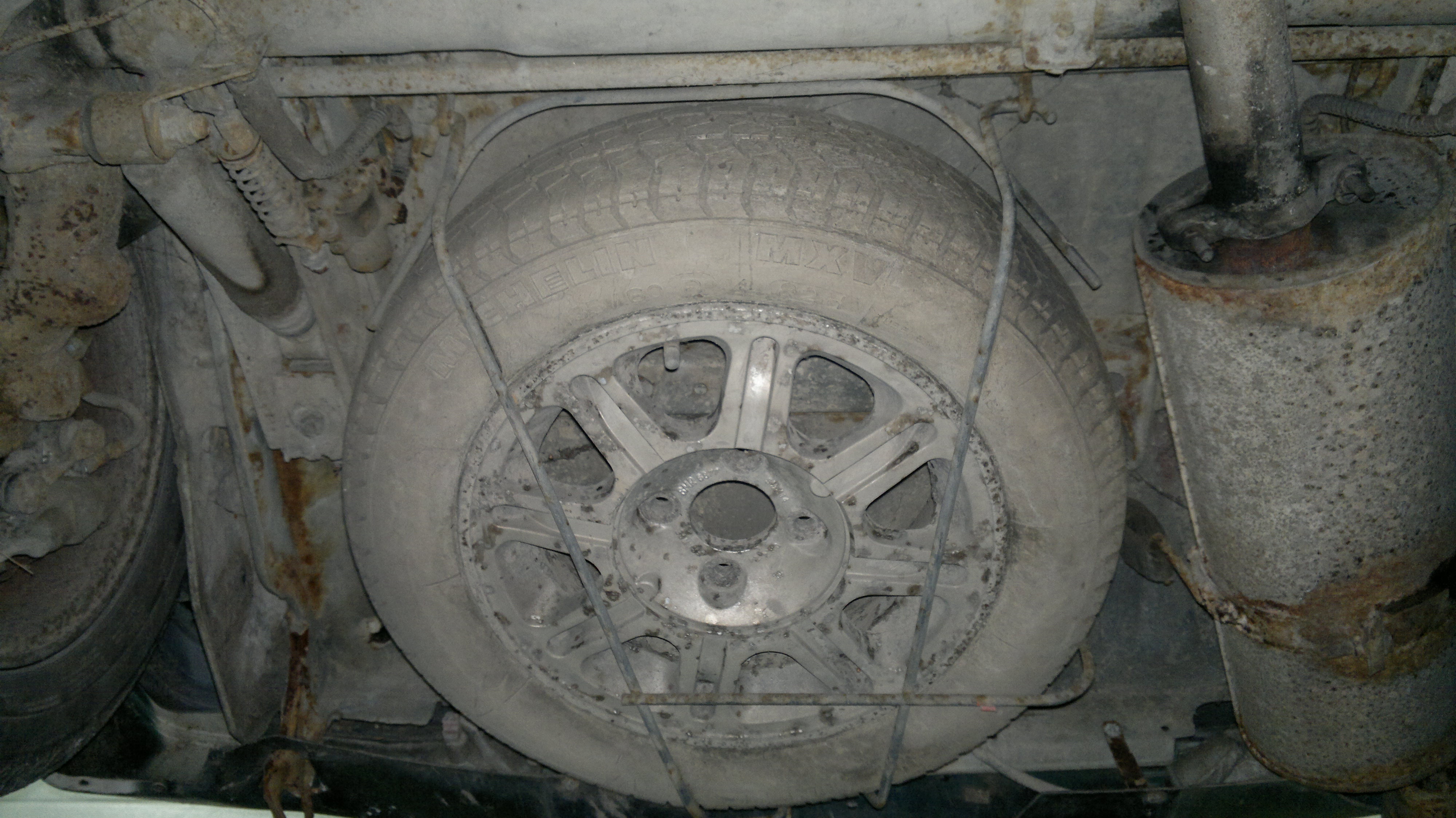

Odliczanie czas zacząć Wczoraj dokonana została inspekcja stanu blacharskiego gentry Szału nie ma, ale też chwilami byłem pozytywnie zaskoczony
Nie mogę wyjść z podziwu jak można zrobić blacharkę auta polegającą na wymianie progu i części błotnika, nie zabezpieczając i nie uszczelniając wykonanych prac NICZYM
Podłoga i próg po prawej stronie auta do sporego liftingu, ale części do wykonania prac blacharskich już są. Poza tym niewielkie ogniska korozji pod kanapą, w bagażniku i na prawym okularze. Trochę szpachli tu i tam którą trzeba usunąć.
Poza tym auto kompletne i z "duszą" Liczę że na maj auto wyjedzie w nowym garniturze
Poniżej trochę fotek dla ludzi o mocnych nerwach

ciekawe co oznacza ten "X" w bagażniku... czyżby to był odpad poprodukcyjny? drugi gatunek?
- pilot-84
- Posty: 538
- Login tlen: pilot-84
- Lokalizacja: Łódź
Re: doktorkowy GENTRY 1991
U blacharza znaczyło "nie malować". Trzymam kciuki!

Z archiwum X

A ten X w bagażniku pewnie znaczy "tu wycinamy i pakujemy V6"
