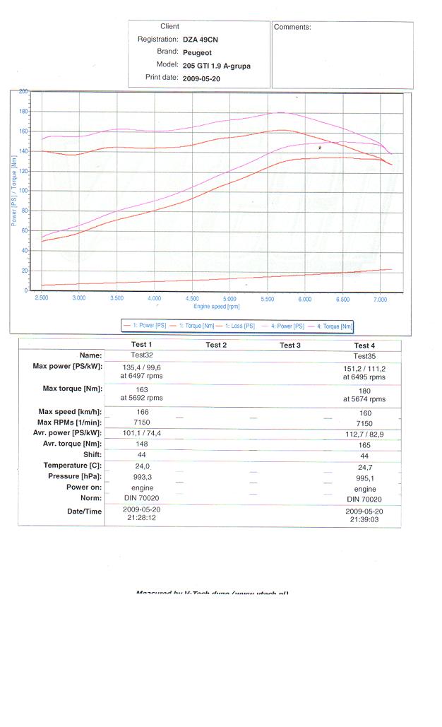

Zacznę nietypowo bo od ostatniego wykresu mocy. Auto zbudowane według homologacji A-5325 . Zachęcam forumowych wizjonerów do zweryfikowania mocy swoich 205 .

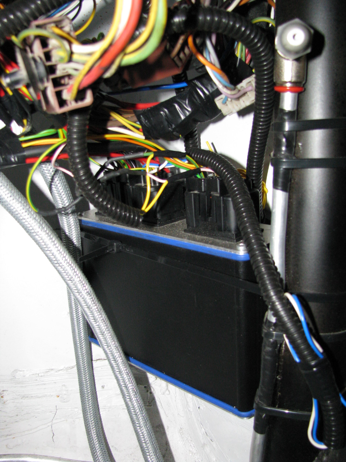

Auto wystrojone jest na komputerze stand-alone Vems . Taka niewielka czarna puszka.

Do tej pory śmigałem na jetronicu . Założony został Vems , odłączony przepływomierz , aparat zapłonowy i cewka. Miałem 4 cewki z alfy romeo założone bezpośrednio na świece ale niestety nie wytrzymały strojenia i się popaliły . Obecnie są 2 cewki fiatowskie ( takie jak w seicento ) awaryjnie podpięte na strojenie . Na takim zestawie wyniki widać powyżej . Nie chciałem iść w stronę mocy , raczej bardziej mi zależało na płaskim przebiegu momentu obrotowego co przy krótkiej skrzyni daje wyśmienite przyspieszenia . Wiem , że można jeszcze te wartości mocy i momentu znacznie podnieść ale homologacja ogranicza wiele elementów ( np. kolektor wydechowy ) . Oczywiście to nie jest koniec modyfikacji ale czekają mnie duże wydatki związane z kupnem zawieszenia więc silnik poczeka dłużej na kute tłoki . Myślę , że 5-10 KM więcej jest w zasięgu , zresztą plan jest taki : najmocniejsze GTI 8V przygotowany według homologacji A-grupy w Polsce.
Więcej o całym projekcie wkrótce .

a gdzie był hamowany bo ja już od jakiegoś czasu chce swojego zhamować
- marcinpug
- Posty: 442
- Rejestracja: 11 lis ndz, 2007 6:21 pm
- Posiadany PUG: 205 GTI 167KM 305 GT 205 1.6 automatic 205 1.9 automatic
- Numer Gadu-gadu: 2052464
Re: 205 1.9 GTI Race & Rally
V-tech Kraków => Kuba Kogut

W dodatku wiadc na wykresie ze nie jest to wiertarka krecaca 9000, a moc i moment uzyskany jest juz dosc nisko!

Acha , moc jaka będzie mnie satysfakcjonowała może nie jest porażająca bo plan jest na 160KM ale zwiększenie momentu obrotowego do 200 Nm ( obecnie 180 Nm ) będzie wieńczyło dzieło . Myślę , e tam wiem , że z takimi parametrami na kołach profi zawiasie i wydajnymi heblami będę podgryzał Hondy Type R w RPP (dawny PZM-ot )
