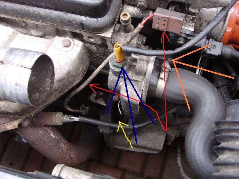

Dzisiaj grzebałem dalej w hamulcach i mam zonka, ukręciłem odpowietrznik w lewym zacisku :(
ma ktoś na to jakiś sposób?? Zacisk to chyba bendix?
drugie pytanie to pomiędzy obudową filtra powietrza a tym plastikowym dolotem powinna być jakaś guma/uszczelka? czy tylko sama opaska?
A trzecie to co to jest za przewód wychodzący ze skrzyni z wtyczką 3pinową(czerwone strzałki) i gdzie go podłączyć?
Wy też macie dziurę w obudowie skrzyni i widać wieniec zębaty?(żółta strzałka)

Hamulce zrobione, czas zając się silnikiem. Mam Problem z obrotami, cały czas trzyma 2000tys obrotów. Ktoś ma jakiś pomysł co to może być? z tego co zaobserwowałem to tam chyba jest jakiś silniczek który reguluje obroty i widać ze ciągle trzyma przepustnice nie do końca puszczoną. nie opiera się na ograniczniku.

Jak chodzi cały czas na ssaniu to masz walnięty czynnik temperatury :)

to jest ten którego widać wyżej na zdjęciu z żółtą wtyczką?
wskaźnik na desce niby dobrze pokazuje.

Niebieską strzałką zaznaczyłem czujnik właśnie który pokazuje temp na desce a na pomarańczowo czujnik temp który prawdopodobnie masz padnięty!

a może to być coś innego? dzisiaj sprawdziłem oporność tego czujnika i niby się zgadza z charakterystykami w instrukcji.

sonda lambda :] lub czujnik temperatury płynu chłodniczego :]
