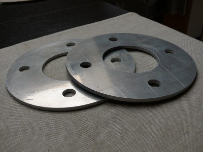

Z tyłu jednak przestrzeń 2mm okazała się zbyt mała , bo jak mi nabili odważniki , to zaczęło walić o budę - w nadkole od wewnętrznej strony .....
... szybkie cięcie waterjet-em i voila ! dystansidło 4mm

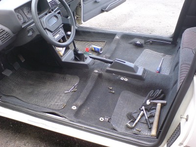

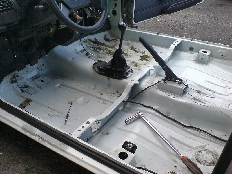

Z racji, że ciągle pojawiała mi się wilgoć pod stopami kierowcy zacząłem rozbierać wnętrze.
Okazało się , że po części winna temu faktowi jest cieknąca nagrzewnica (RafGentry i Marin dzięki za info ), żeby było ciekawiej , to pomimo zastosowania nowych O-ringów (w zestawie były) to właśnie na nich sobie zaczęła przeciekać ... ja tu cały i zadowolony zalałem cały okład płynem ... wchodzę by odpalić silnik a tam bajoro - dobrze , że już wtedy miałem gołe wnętrze i wystarczyło je szmatką osuszyć. zapodałem stare X-ringi + O-ringi i to pomogło

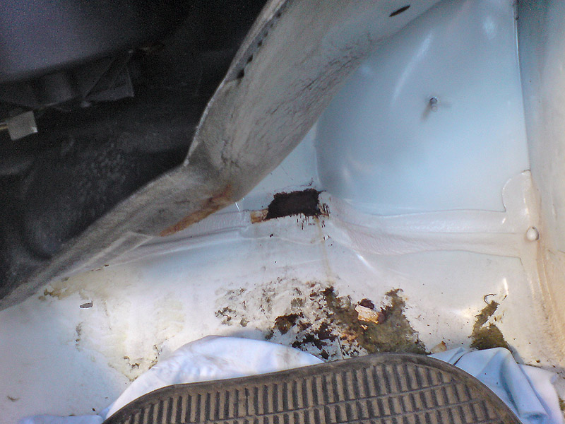

Wyszedł na jaw inny szczegół - nad stopami pasażera , pod tym piankowo-gumowym wygłuszeniem idzie łączenie blach ... zapaćkane czymś ala-kitowatym... tam był wprost kopiec powstały od korozji.
wydrapałem korozję - dziury nie ma ... , dziś byłem na myjni i w tym miejscu pojawiła się woda ;/
Co teraz ? Blacharz ? niech zdziera całe to połączenie i szuka miejsca gdzie się dostaje woda ?
