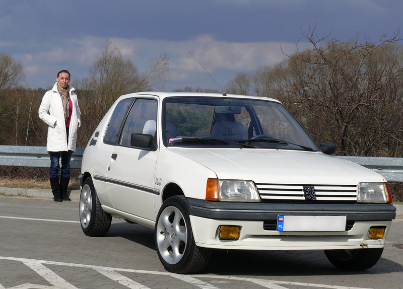

Jedno foto Lwiątka , tak na szybko z KurczaKiem
jakby ktoś miał ochotę zagłosować na mnie ... to będę wdzięczny

Tak z lekka aktualizując.
Zrobiło się cieplej , więc Lew dostał koło na lato
Miały wlecieć złote EXIPy , ale raz , że drogo , dwa daleko po nie bym musiał jechać , a tak , to pod nosem miałem za dobrą cenę Alessio Sport 15x7j ET 20 (podeszło bez dystansów)
Oponki dobrałem takie , by dało się pod krawężniki podjechać, czyli Conti 175/55/15
Po ostatnich deszczach znów pojawiła mi się wilgoć pod stopami kierowcy więc jak tylko zrobi się trochę czasu wolnego , to będę rozbierał środek , żeby dojść gdzie to cieknie.
Aktualny przebieg - 119700 km
Olej zmieniony wraz z filtrem, teraz czeka mnie wymiana wahaczy i końcówek drążków , bo tłucze już niemiłosiernie.
Ps. Halogen od strony kierowcy to fotoshop bo nadal nie znalazłem takiego , by dokupić do kompletu. Jeżeli ktoś ma komplet halogenów , to przygarnę (pisać PW )

O Kurczę! Przepiękny ten XS, jedyny taki w klubie biały ze starą deską. Naprawdę dobrze wygląda.
Szkoda tylko, że nie udało się z tymi złotymi Exipami, bo Alessio to raczej do auta z 1997, a nie 1987 pasują. Mimo to na 15' XS wygląda lepiej niż na oryginalnych 13'.

Autko ladne i zadbane, ale tez jestem zdania, ze felgi nie pasuja stylistycznie. Sprzedaj je i kup cos odpowiedniego.
