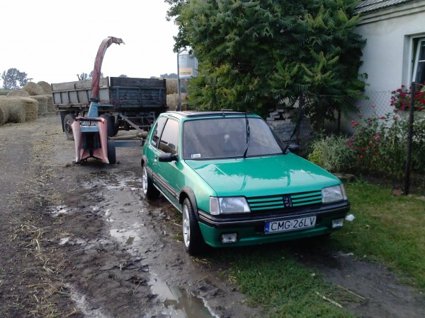

A to z sobotniego popołudnia..
Dwa wiaderka są dla lalusiów :twisted: tylko szczota, szlauch i szampon za 5 zeta 8)
Lakierowi może tylko smarkacz z śrubokrętem w garści zaszkodzić 8)7

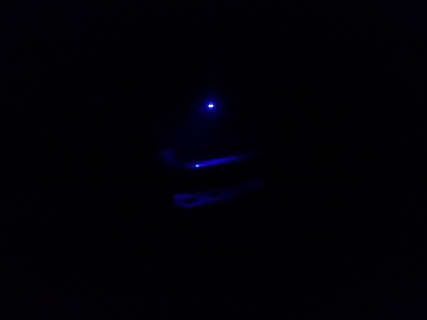

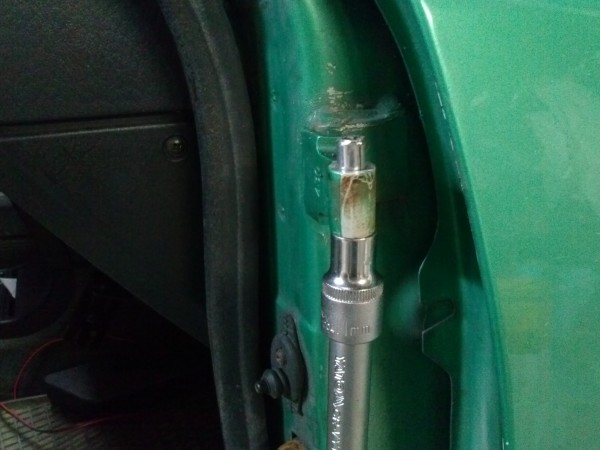

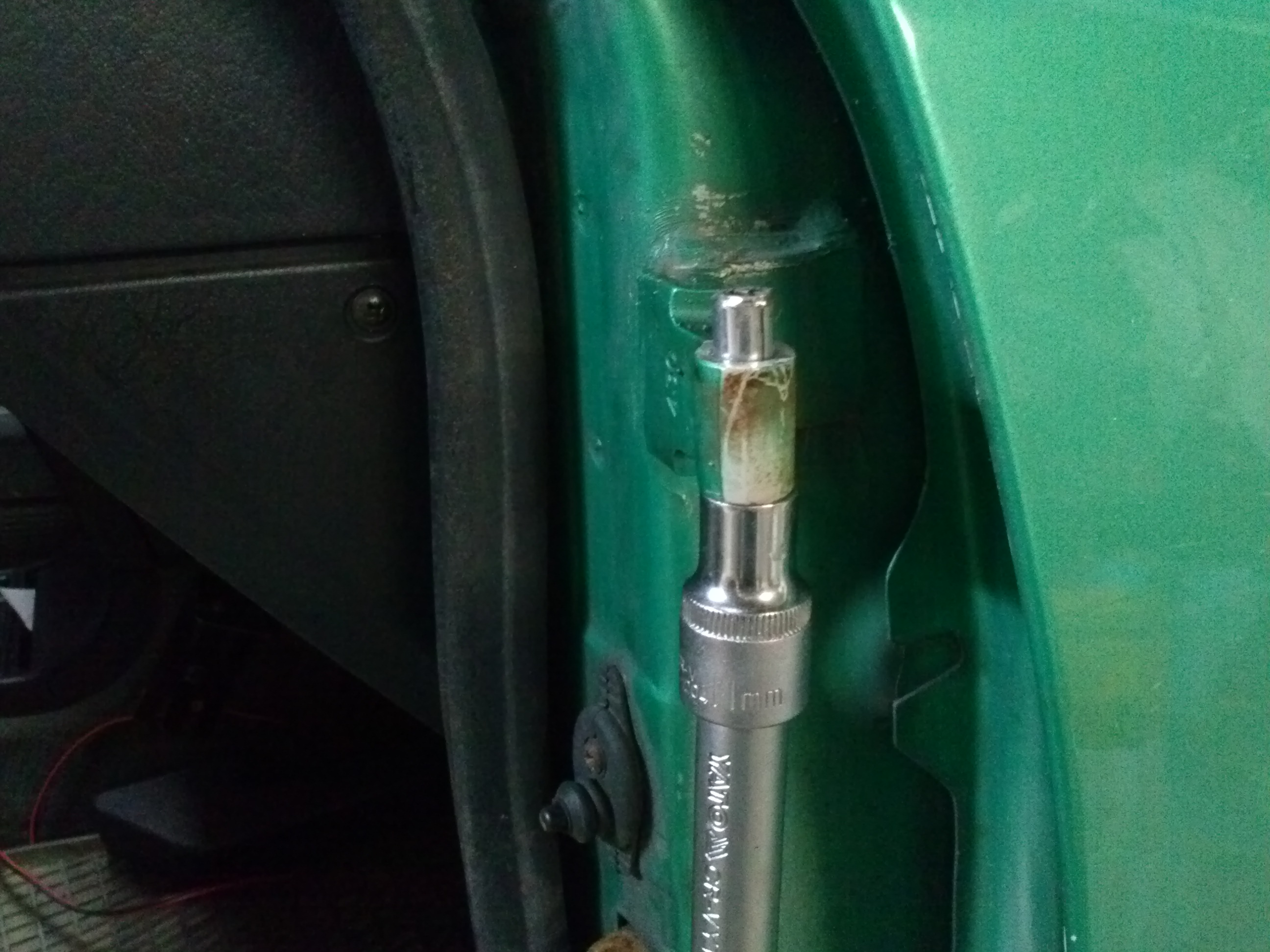

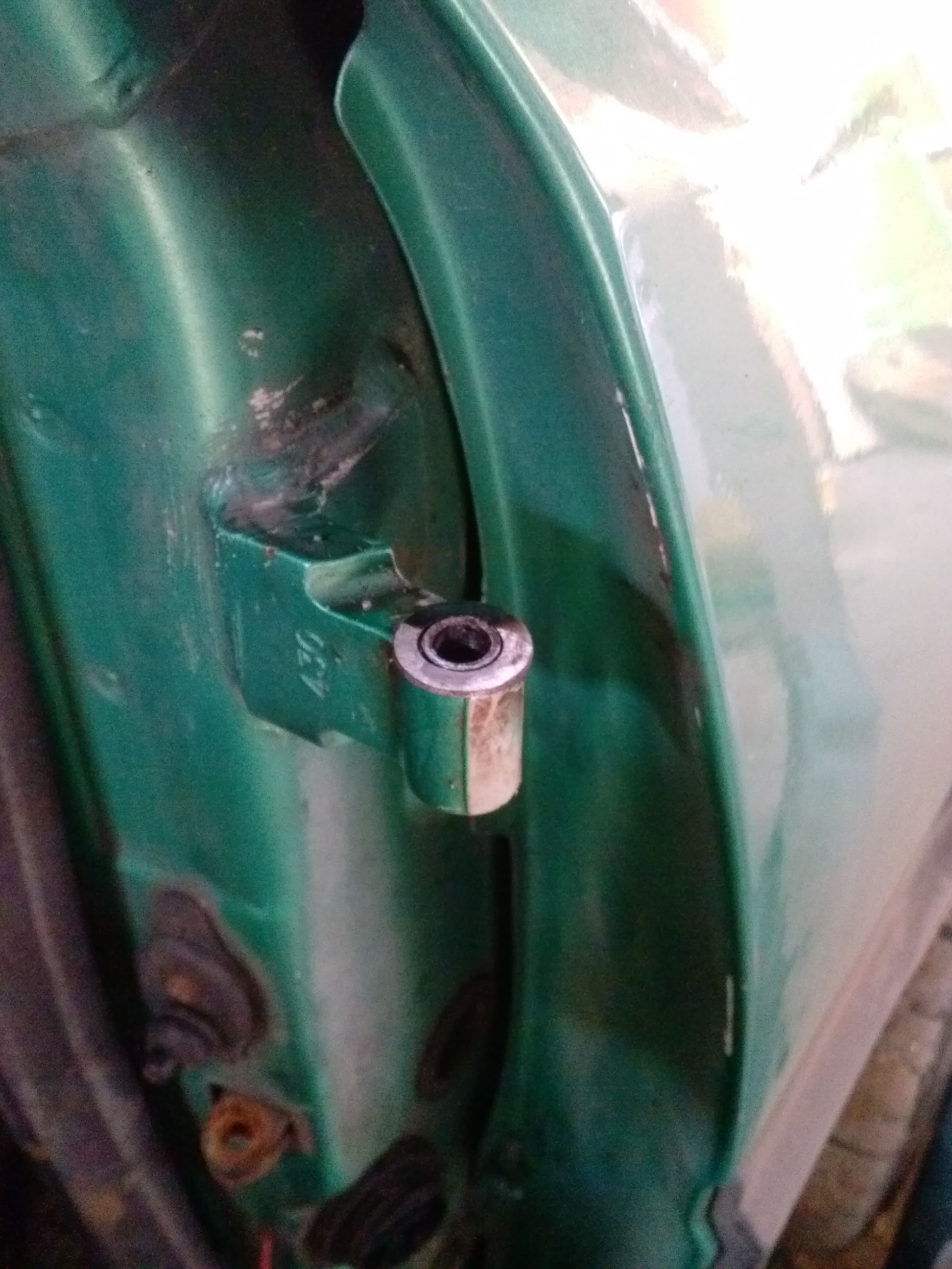

W ubiegły weekend udało mi się, po prawie 2latach, ponownie "uruchomić" podświetlenie klamek wewnętrznych :D +10 do szpanu na wiosce 8)7 i przy okazji naprawić zawiasy drzwi.

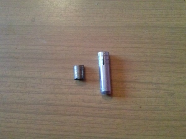

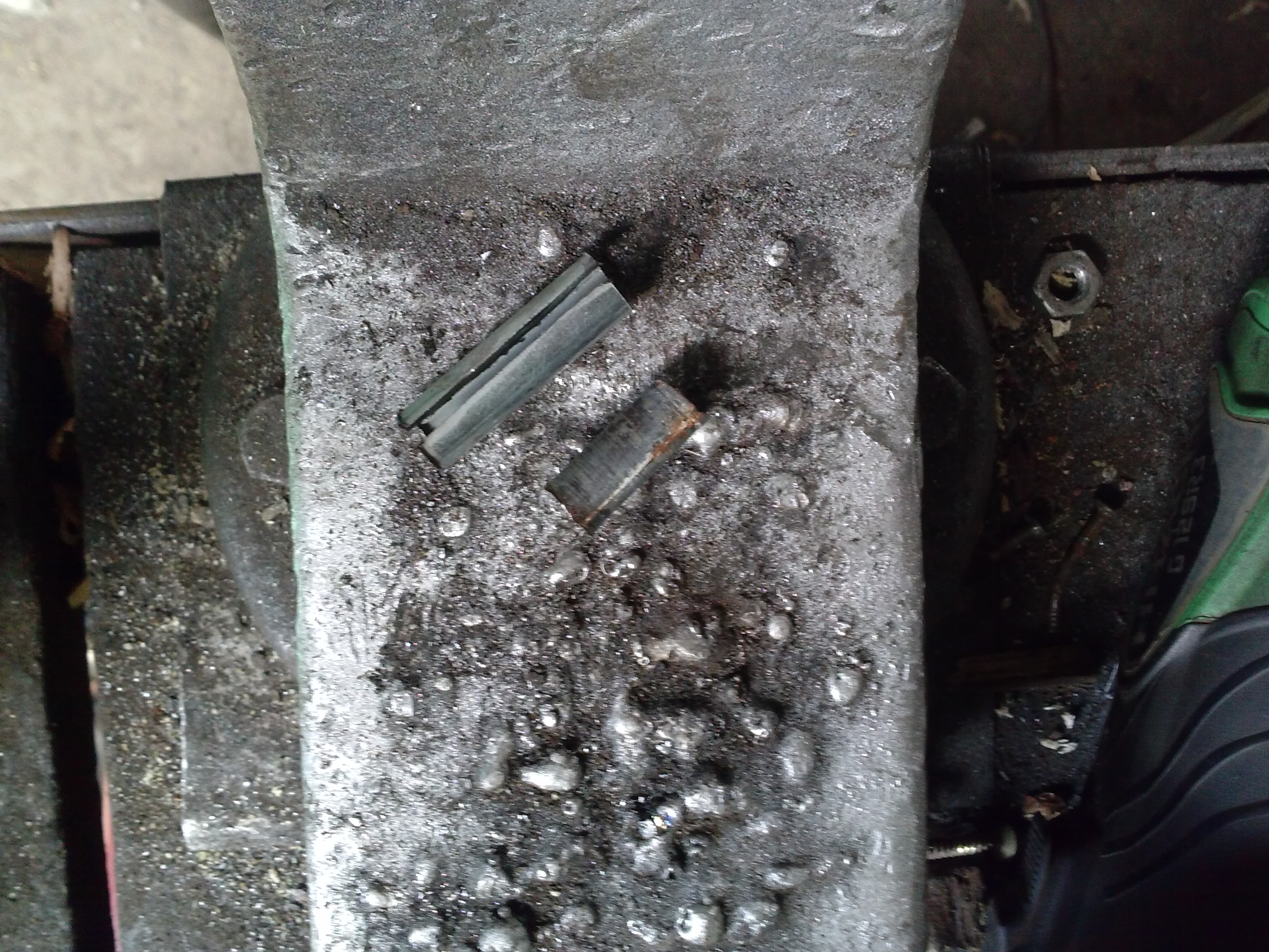

Materiał który posłużył za nową tulejkę

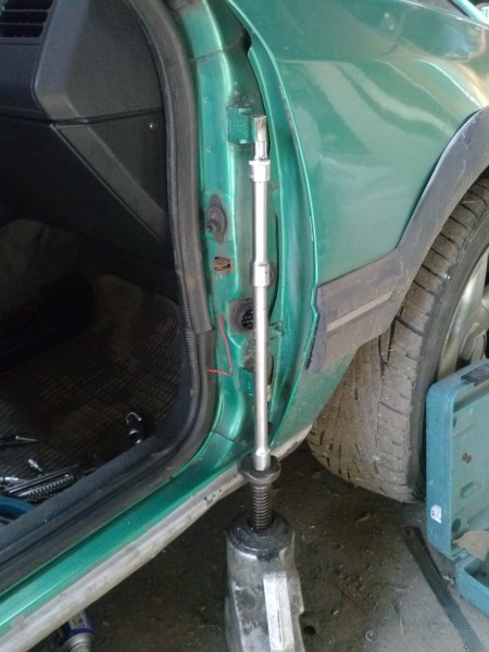

Specjalny przyrząd zapobiegający wyrwaniu zawiasów ze słupka
Wspomniane na początku podświetlenie :D

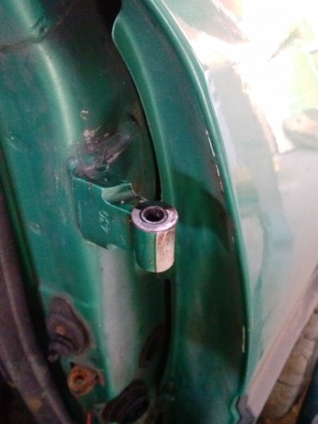

Otwór po usunięciu ory tulejki, jakieś 9mm
Nowa do wbicia
Już na miejscu, tylko jeszcze rozwiercenie wiertłem 7,2mm... i luz jak był tak jest. Tyle że mniejszy 8)7

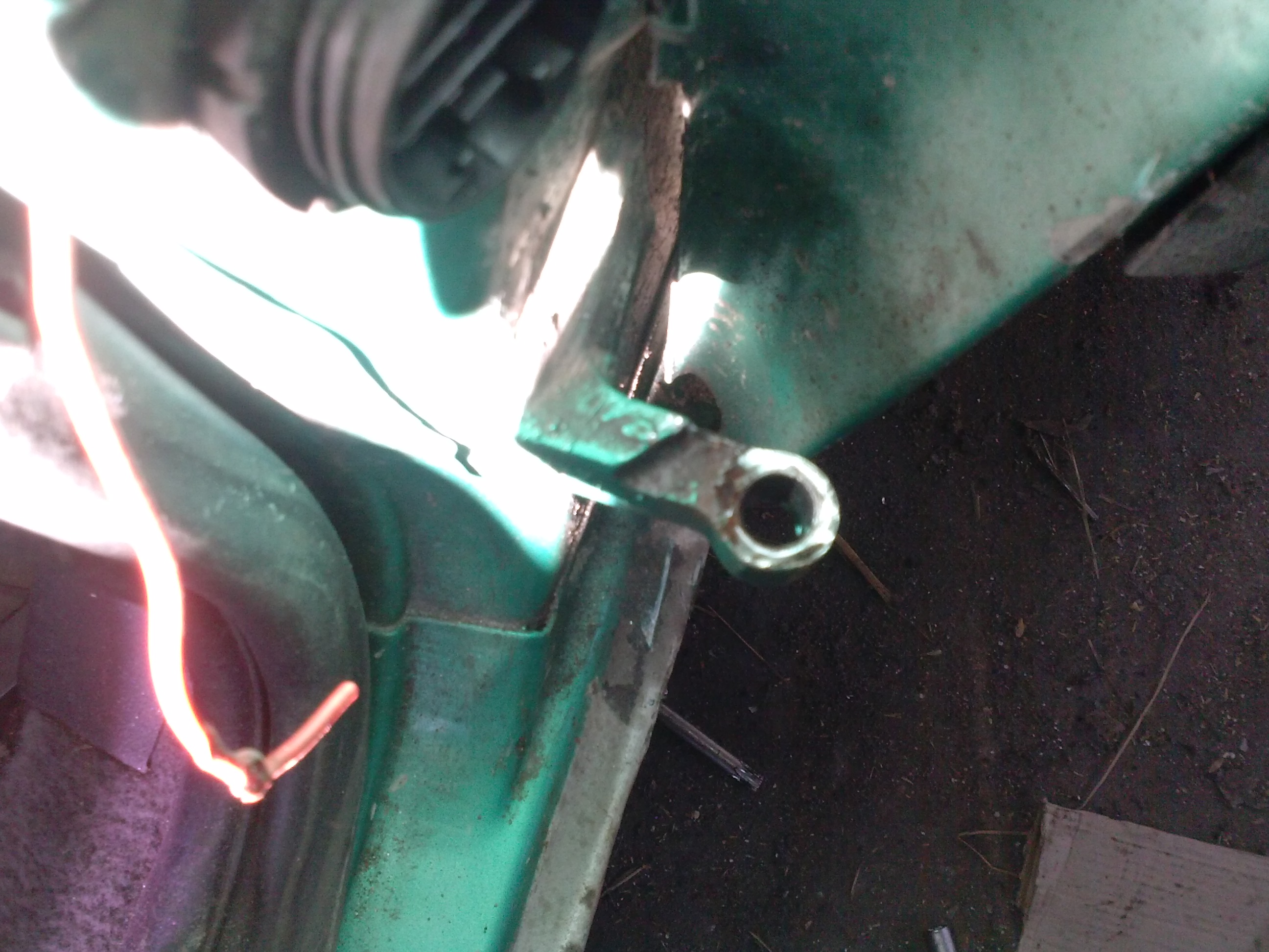

Tu widok na podkładkę regulacyjną luzu zawiasu. Można jeszcze zrobić kołnierz na tulejce, którą widać wyżej ale zrobiłem tak tylko na jednej i potem po trochu zeszlifowywać aż wejdzie druga część zawiasu. Wybrałem opcję drugą czyli wspomniane podkładki. Też szlifujesz ale jak się pomylisz to bierzesz kolejną i od nowa dopasowanie.
Oczywiście nowe sworznie prosto z ASO za pare zeta sztuka, kilo smaru, młotek, lewarek, grzechotka, nurz :wink: . Jeszcze dwie łapy, troche oleju, wolna sobota i zawiasy naprawione.
Jak zapewne niektórzy zauważą działanie czysto budżetowe zamykające się kwotą ok 15zł. Mozna również wytoczyć nowe tulejki, dać śruby z tytanu, jakiś odjechany firmowy smar i będzie na wieczność.

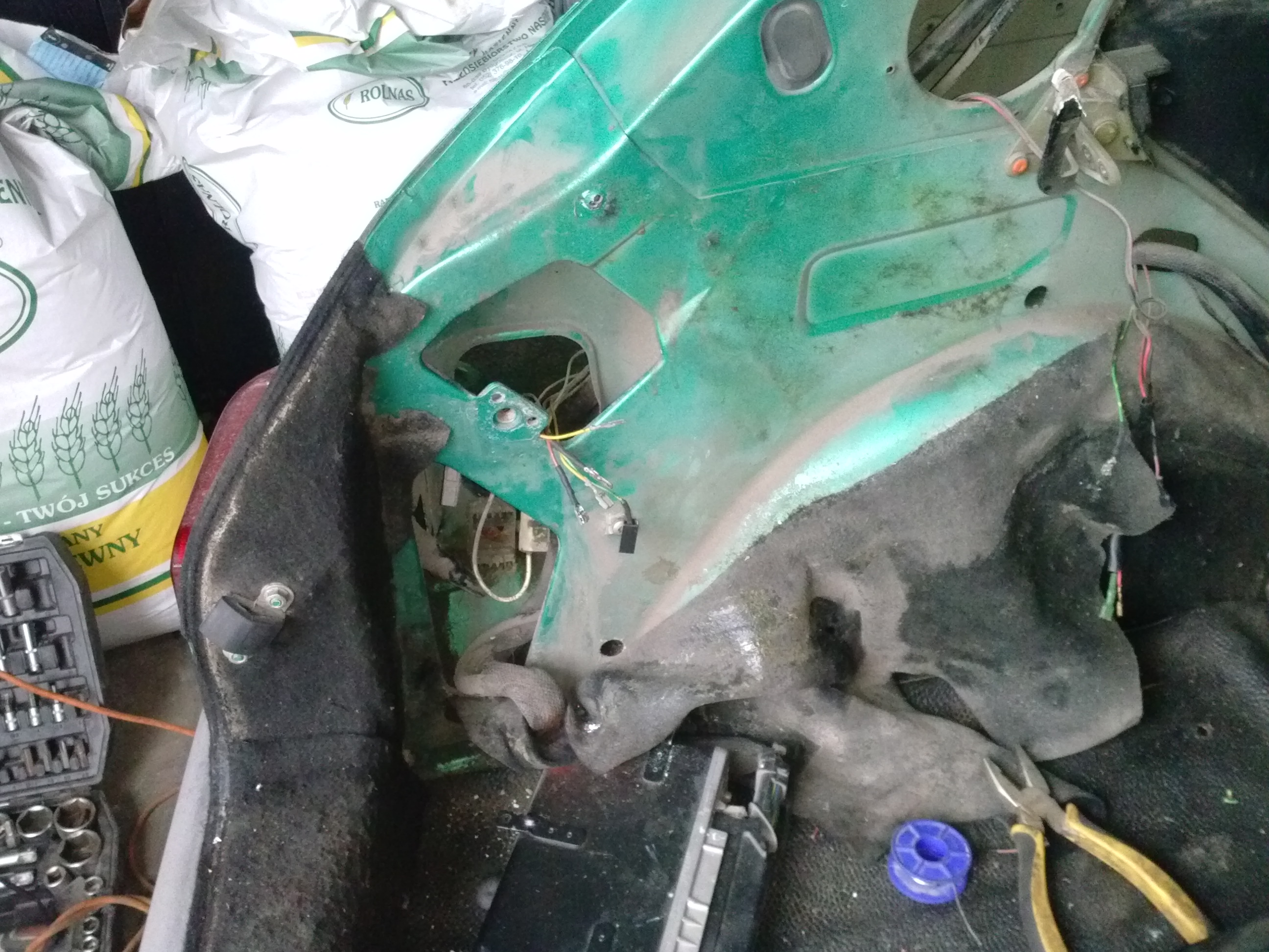

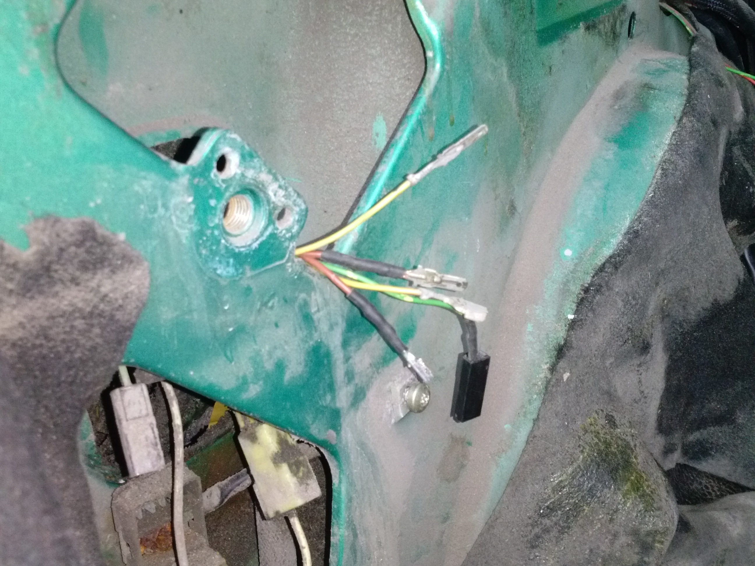

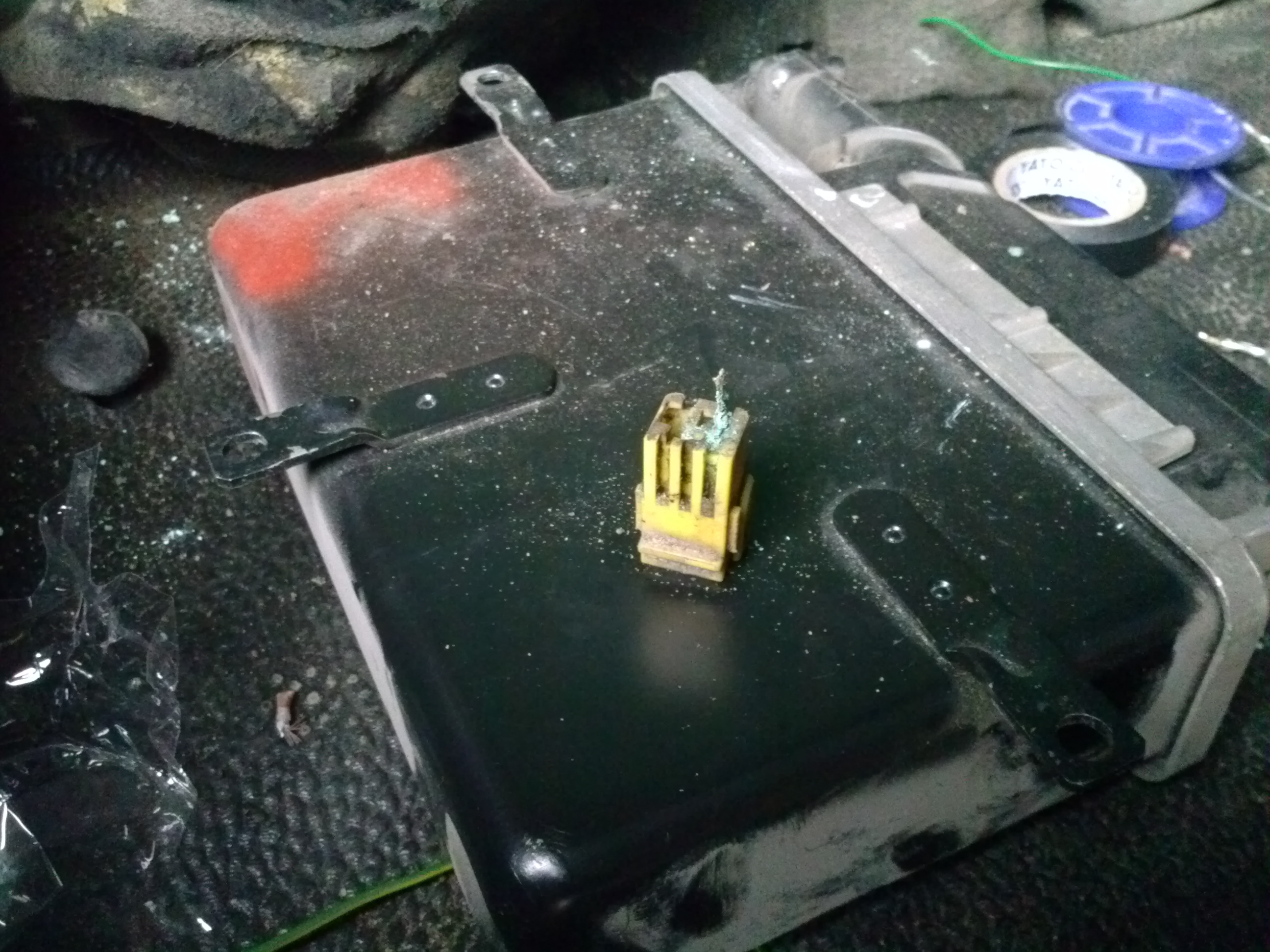

Teraz trochę fot z cyklu " Co znów wp...szyła śniedź?"
Zasilanie wycieraczki zjadła... i lampki w bagażniku też
