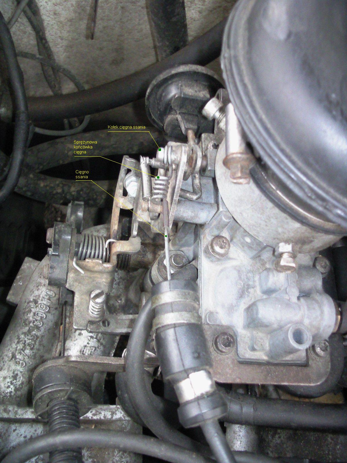

Dziś Junior dostał nowy daszek nad zegary (stary trzymał się na dosłownie 2 śrubach wpadając w wibracje na wolnych obrotach).
W kwestii montażu, ten, który stwierdził, że łatwo się go zdejmuje i zakłada - chyba nigdy tego nie robił
Niestety, żonie jadąc z marketu przytrafiła się przygoda...
Spadło cięgno ssania z gaźnika i kobitka jechała 2 kilometry na full ssaniu do domu Oczywiście naprawa to 30 sekund, ale ile było gadania, że jej kochany Peugeocik się popsuł to moje

Nagrzewnica pracuje cały rok. Włączone ogrzewanie nie ma nic wspólnego ze spalaniem PB czy LPG. To tylko odbiór ciepła z nagrzewnicy za pomocą wentylatora czy nawiewu naturalnego (wybierane pokrętłem). Zużycie paliwa zależy od temperatury zewnętrznej (włączone ssanie do momentu pełnego nagrzania silnika) oraz oporów mechanicznych (silnik,koła) i zewnętrznych (wiatr,jazda pod górę, prędkość) itp.
Cięgno ssania powinno być nałożone na kołek z zakończeniem kulistym. Może trzeba zacisnąć oczko sprężyny i będzie po problemie. Na moim gaźniku wygląda to tak
