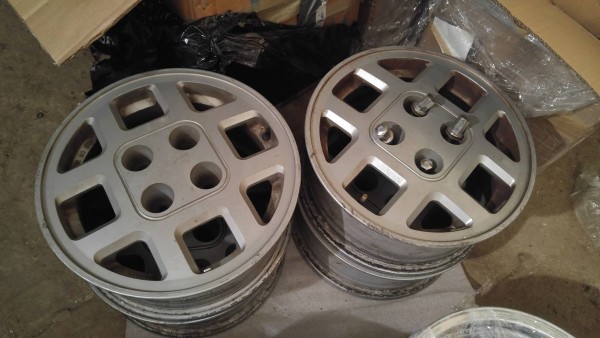

Przygotowania do tripa przygotowaniami, ale trafił się alternatywny zimowy set na dieselka. Bardziej pasują do klimatów roku 1987, niż poliftowe alusy z Gentry. Teraz wędrują na garażowy stryszek, a potem to się zobaczy

. Pewnie przyleciały do Ciebie z północy. Gratuluję, bo kupione w dobrej cenie.RafGentry pisze:Przygotowania do tripa przygotowaniami, ale trafił się alternatywny zimowy set na dieselka. Bardziej pasują do klimatów roku 1987, niż poliftowe alusy z Gentry. Teraz wędrują na garażowy stryszek, a potem to się zobaczy
- Posty: 6944
Re: 205 Lodołamacz
Tak, z północy. Dzięki za gratulacje. To była okazja, tym bardziej że w komplecie z ory śrubami.
Właściciel zapakował mi je w pudło i podrzucił pracownikowi, który do Krakowa na naczepie wiózł dwa wielkie zbiorniki. Felgi przypasane taśmą mocującą przyjechały sobie między tymi tankami
Zawsze chciałem mieć 305 GTX. Teraz mam przynajmniej z niego felgi

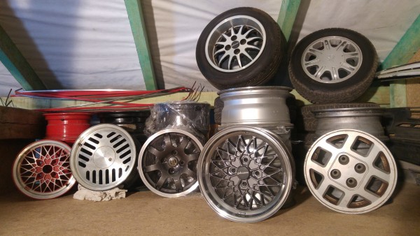

Tak z ciekawości, ile tam już fantów trzymasz?RafGentry pisze:Teraz wędrują na garażowy stryszek, a potem to się zobaczy
- Posty: 6944
Re: 205 Lodołamacz
Wciąż coś się tam zmienia. Tak było dziś rano:Indjana pisze:Tak z ciekawości, ile tam już fantów trzymasz?RafGentry pisze:Teraz wędrują na garażowy stryszek, a potem to się zobaczy

Na moim składziku jest więcej , to nie jest normalne, niestety nie da się tego leczyć

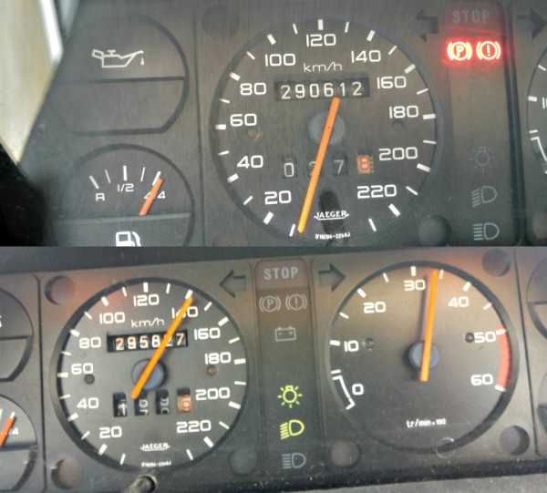

Zacznę od tyłu, czyli od podsumowania. Nie mam fotki z licznika tuż po powrocie, ostatnią zrobiłem w dniu powrotu z Węgier, ale obliczyłem że przez 14 dni przejechałem ponad 5600 kilometrów. Dolałem 2-2.5 litra oleju, a spalanie wahało się w przedziale 4.54 - 5.79. Przygotowania do tripa zacząłem jeszcze zimą. Wraz z Manwe wymieniliśmy kawał przedniego zawieszenia. Wóz dostał nowe wahacze, końcówki drążków, gumy stabilizatora, lewą piastę i łożysko, a także manszetę przegubu zewnętrznego półosi lewej. Do tego na pokład wjechały wszystkie nowe wodziki skrzyni biegów, żeby manewrowanie lewarkiem nie przypominało mieszania łyżką w zupie.

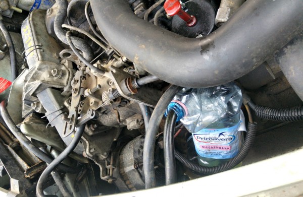

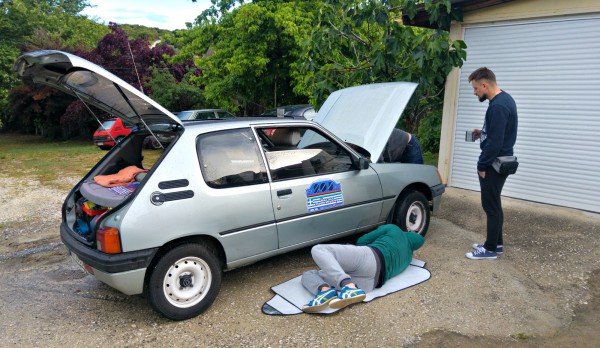

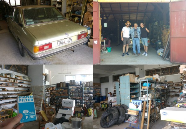

To jednak nie był koniec nieszczęść tego dnia. Tuż po zwiedzaniu Meteorów dieselek rozkraczył się w ulewnym deszczu. Po odpaleniu momentalnie gasł i nic nie wskazywało na to, żeby chciał współpracować z kimkolwiek z naszej ekipy. Szybki komunikat przez radio i momentalnie przy aucie pojawiła się silna grupa sztorcownicza. Deszcz nie przestawał padać, pod naszymi stopami płynęła rzeka deszczówki niosąca liście i śmieci, a tu wciąż nie było pomysłu, dlaczego klekot nie chce jechać dalej.
Walka odbywała się w dramatycznych warunkach. Gadzina przypłacił ją rozlewem krwi na obcej ziemi. Ranę szybko opatrzył taśmą izolacyjną, ale w okolicy smoka baku wciąż widać ślady zmagań. Reszta ferajny przemokła do suchej nitki. W końcu udało się jednak sprowadzić dziada na dół pod hotel, przygotowując tymczasowy bak z półtoralitrowej butelki po wodzie mineralnej. Zapadał zmierzch więc sztorcowanie odłożyliśmy na następny dzień. Na szczęście ranek był już pogodny. Na pamiątkę sfotografowałem prowizorkę wykonaną dzień wcześniej i przeparkowałem auto na kawałek względnie prostego betonu. Po chwili pojawił się Józek, Grzesiek, Bananowiec i Vroobel. Rozpoczęło się diagnozowanie awarii. Przewody paliwowe, które podejrzewaliśmy na pierwszym miejscu okazały się niewinne. Wyglądały dobrze i żaden nie był zagięty. Podejrzenie padło na filtr paliwa. Ten faktycznie nie wyglądał dobrze. Rozleciał się w rękach, więc rozpoczęliśmy poszukiwania nowego, co nie było rzeczą łatwą bo w Grecji był to dzień świąteczny. Szybko znudziło mnie krążenie po stacjach benzynowych, gdzie bezradni pracownicy rozkładali tylko ręce. Pomyślałem, że pomocy trzeba szukać gdzie indziej. Przejeżdżając przez miasteczko Kastraki zwróciłem uwagę na stary garaż, w którym stało zaparkowane stare BMW serii 5. Założenie było proste - ktoś kto w 2016 roku śmiga prawie 40-letnim samochodem na bank będzie miał do niego jakieś zapasowe części pozawijane w szmatki i ukryte na półkach. Podjechałem na podwórko, gdzie po chwili zjawił się starszy, siwy pan. I tutaj historia robi się bardzo ciekawa ponieważ:
- pan świetnie mówił po angielsku
- wykazywał chęć pomocy
- miło wspominał Polaków
- był właścicielem starego, nieczynnego sklepu motoryzacyjnego

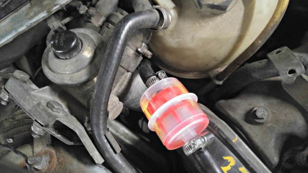

Co prawda w sklepie, poza grubą warstwą kurzu znajdowały się głównie części do starych Datsunów, Mazd i innych Japończyków, lecz sympatyczny jegomość szybko znalazł mi filtr paliwa, który wedle jego zapewnień powinien pasować do starego diesla. Napis Hanomag/Steyr na opakowaniu mnie nieco zmartwił, więc na pocieszenie w cenie 5 € dostałem jeszcze drugi, nieco inny filtr. Po pamiątkowej fotce ruszyliśmy zatem dalej, na malowniczy kemping, gdzie miał nastać kres kłopotów dieselka. Tutaj następuje część widokowa. Po opuszczeniu Meteorów skierowaliśmy się w stronę prastarego miasta Delfy, gdzie znaleźliśmy chyba najpiękniejszy kemping pod słońcem. Po drodze widoczki były też niczego sobie... Niestety - wymiana filtra paliwa niewiele dała. Dieselek wciąż zapalał i szybko gasł. Szczęściem w nieszczęściu, Józkowi udało się zlokalizować przyczynę takiego stanu rzeczy - winna okazała się membrana pompki obudowy filtra paliwa. Była dziurawa, przez co układ zapowietrzał się. Znów trzeba było poskładać wszystko na zwężce z długopisu z pominięciem filtra. Dopiero następnego dnia za 4€ nabyłem przepływowy filterek, który z grubsza rozwiązał problem. Kolejne dni to względna radość z jazdy. Bez odcinków górskich, na których mogłaby przeszkadzać półoś, bez nowych awarii. Postanowiłem wznieść toast i cisnąć dalej. Wyrocznia Delficka podpowiedziała mi, że dojadę tym autem do domu i tego się trzymałem...

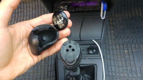

Ale jednak codzienna jazda i intensywna eksploatacja tripowa potrafi dać w kość maszynie. Nawet wnętrze zużywa się ekspresowo. Jeszcze w Grecji pękła mi gałka zmiany biegów, a wczoraj dokonała żywota. Dosłownie rozpadła się w rękach (te słowa słyszałem już dziesiątki razy od posiadaczy 205-tek, ale żaden opis lepiej nie pasuje do sytuacji).
