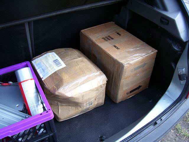

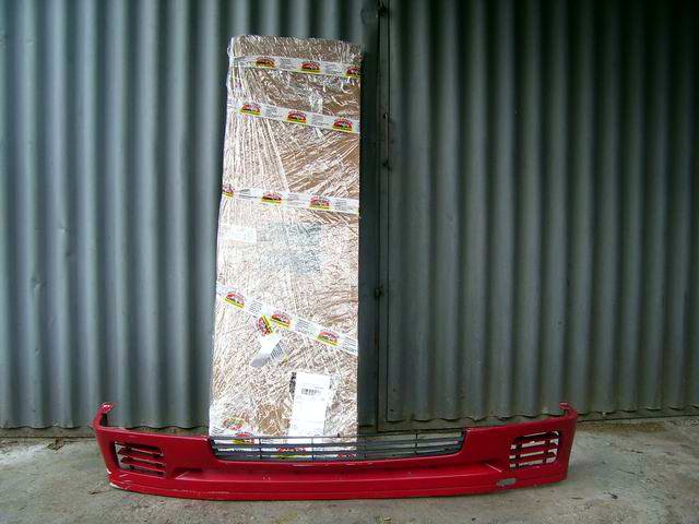

Mikołaj w tym roku odwiedza mnie bardzo często. Codziennie przynosi mi jakieś paczki i podkłada w różnych dziwnych miejscach...
W bagażniku znalazłem hamulce od Xonaxa i sprężyny od Kamkilera A tutaj pod garażem kolejna paczuszka. Nieco większa. Na dole nowa dieselkowa dokładka. Jeszcze czerwona.

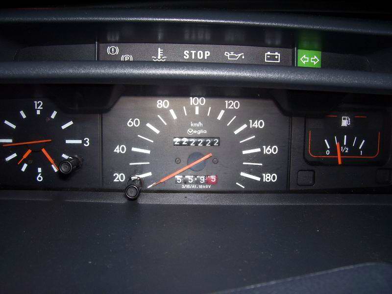

Stuknęło sześć dwójek Niecały miesiąc razem, a już prawie 1000 kilometrów naturlanych. Jazda jest przyjemna i bezproblemowa. Hamulce już ciut lepsze, spalanie nadal niskie, Pug odpala zawsze tak, jakby się cieszył, że może ruszyć ze mną w drogę

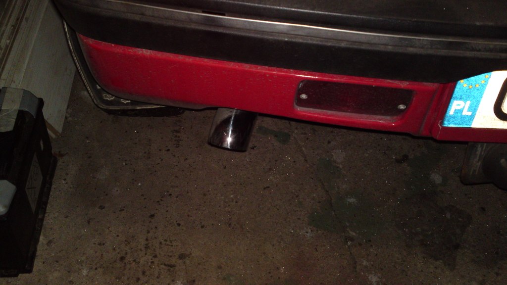

Rafał, kiedyś mówiłem o końcówce wydechu do diesla. Zobacz jak to u mnie wygląda
- Posty: 6944
Re: 205 Lodołamacz
Ja wiem, że na moim CTI wciąż założony jest kominiasty, mruczący Remus, ale z upiększaniem dieslowskiego wydechu jednak się wstrzymam
Choć u Ciebie Martinoo całkiem fajnie to nawet wygląda...

RafGentry - mogę Ci polecić mój stary tłumik od 1.9 TD w 405. Wg mnie idealny dźwięk, delikatny pomruk, ale nie za głośny
Pogadaj z kolegą Młody - może go jeszcze ma

Dzięki za sugestię Levis. Nawet nie wiedziałem, że tłumiki z 405 pasują do 205-tek.
U mnie na razie jest oryginalny 24-letni Walker, który dokona zapewne swojego żywota na dieselku, a potem się pomyśli.
