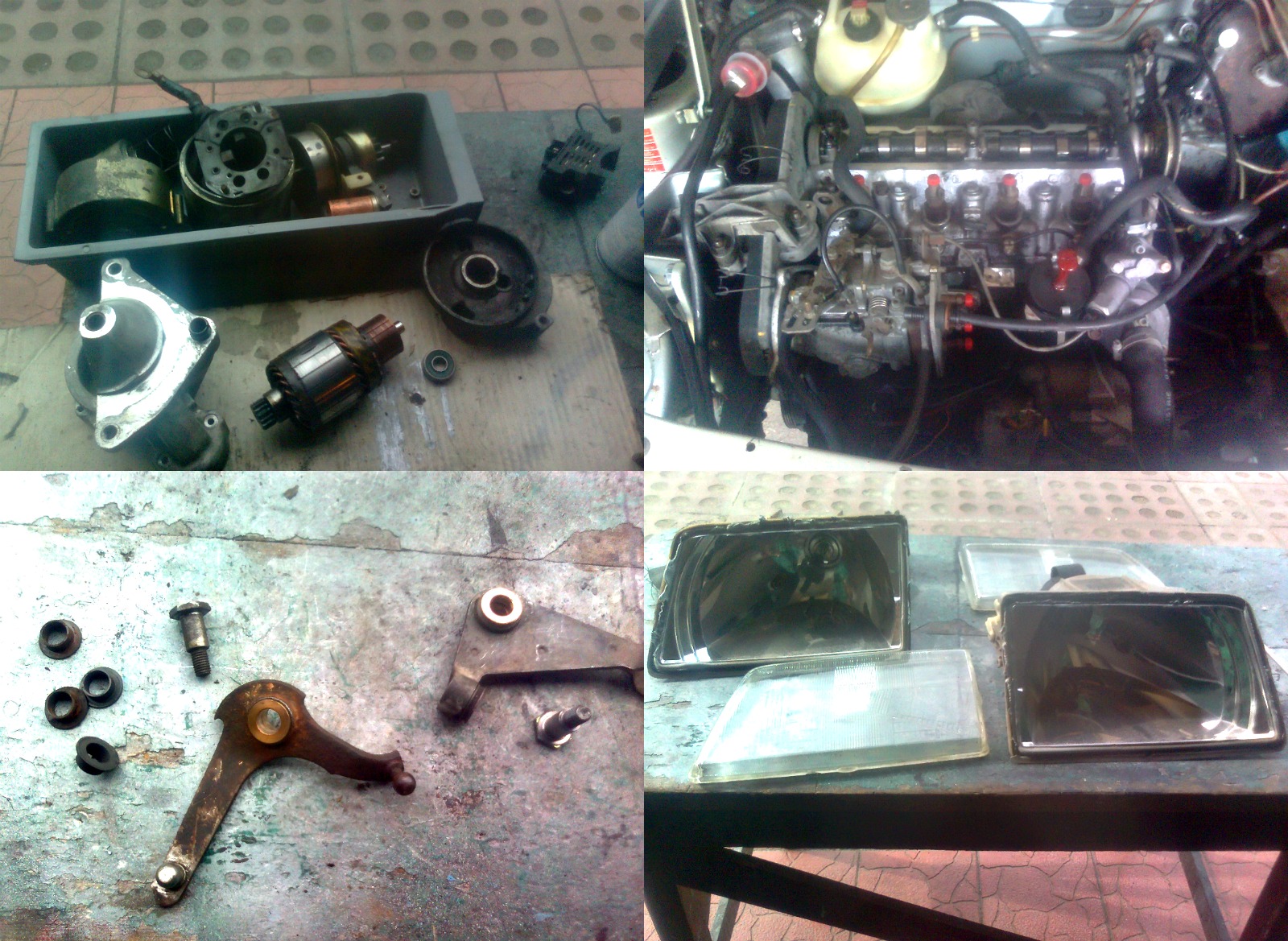

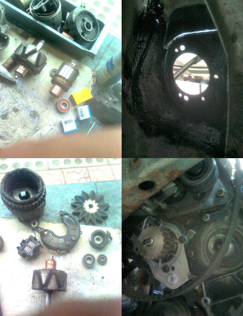

W międzyczasie otrzymywałem codzienny raport z prac i zdjęcia od Piotrka. Spędzał przy aucie po 10-12 godzin.
Po samochód przyjechałem w sobotę. Jazda próbna mnie zachwyciła - no po prostu inne auto. Ale oczywiście nie wszystko musiało pójść dobrze - gdy koło 22 zbierałem się do domu, nie mogłem odpalić. Szybka wymiana rozrusznika i... pudło. Podmianka akumulatora... pudło. Stacyjki... też pudło. W końcu namierzyliśmy winnego - to kabel plusowy. Po podmiance wszystko hulało jak dzikie i mogłem wrócić do domu.

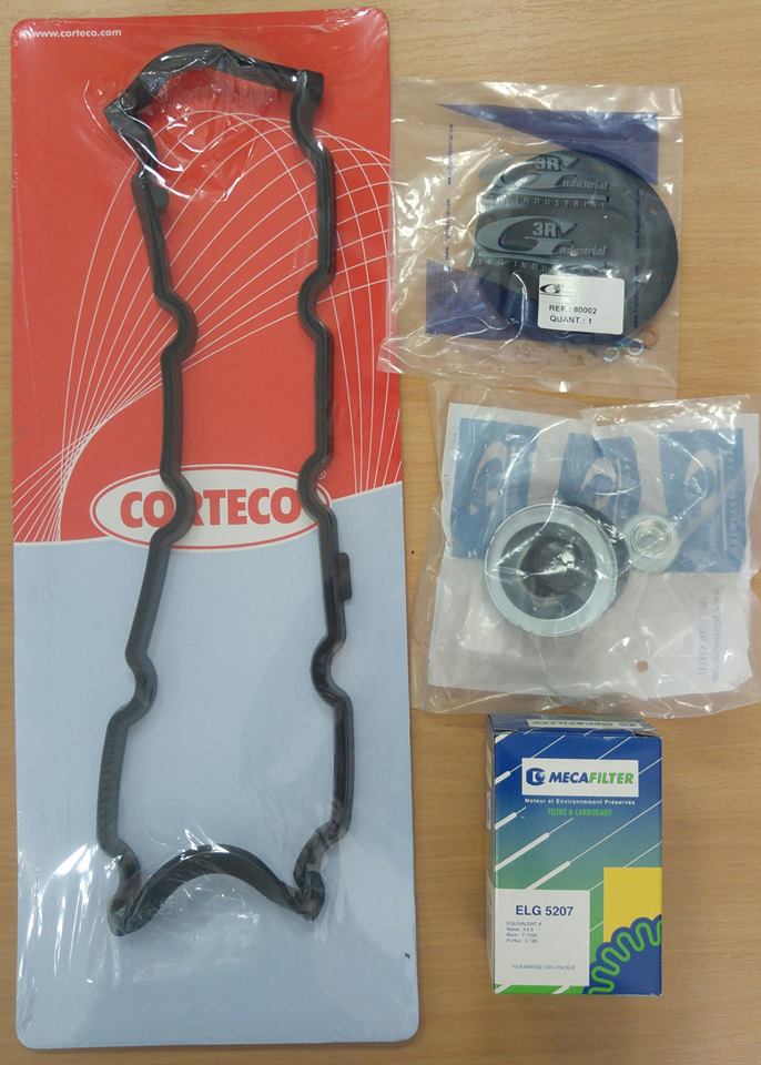

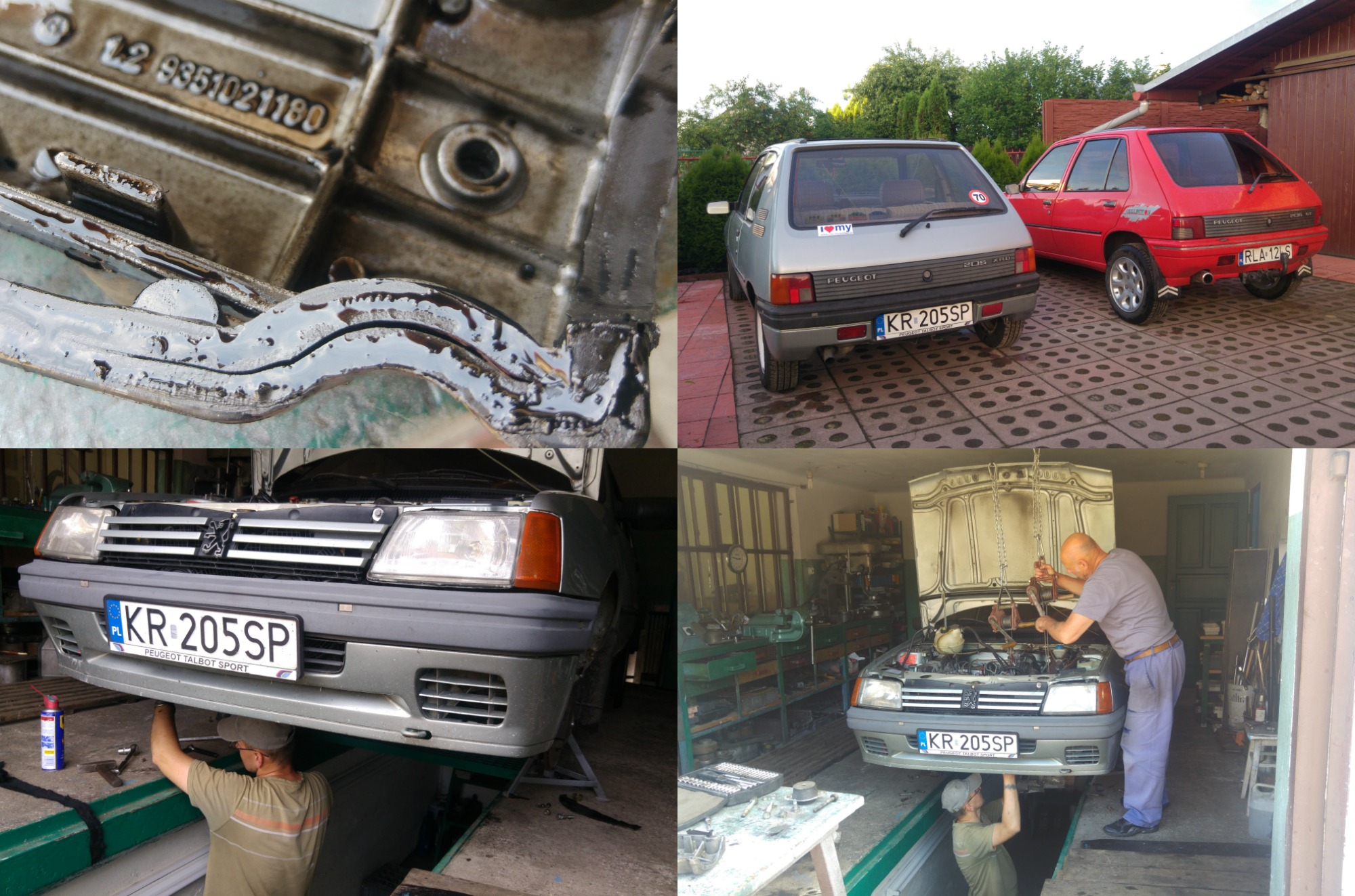

Ale tutaj opowieść się nie kończy. W niedzielę rano zobaczyłem pod autem wyciek. Co gorsza - na tylnej klapie i podwoziu widoczne były ślady oleju. Piotrek wspominał coś, że ze skrzyni do kanału kapnęły mu dwie kropelki, ale to wyglądało na grubszą sprawę. Szybki urlop na żądanie, dolewka oliwy i powrót na Podkarpacie. Nie byłem zbyt szczęśliwy.
Diagnoza - simering na wale. Wymiana to ściąganie całej skrzyni i praktycznie cały dzień roboty. Do tego po otwarciu maski okazało się, że puściła nowa uszczelka pod klawiaturą... Niech to szlag!
Na szczęście nic nadprogramowego nie wypadło po drodze i kryzysy udało się zażegnać, a dodatkowo Tata Piotrka wymienił jeszcze łożysko podporowe prawej półosi, także poprawek łącznie uzbierało się więcej.
Dopisuję więc do listy:
Simering na wale duży
Łożysko podporowe
Nowa uszczelka klawiatury Corteco
Ponowne mycie podwozia, skrzyni i częściowo silnika.

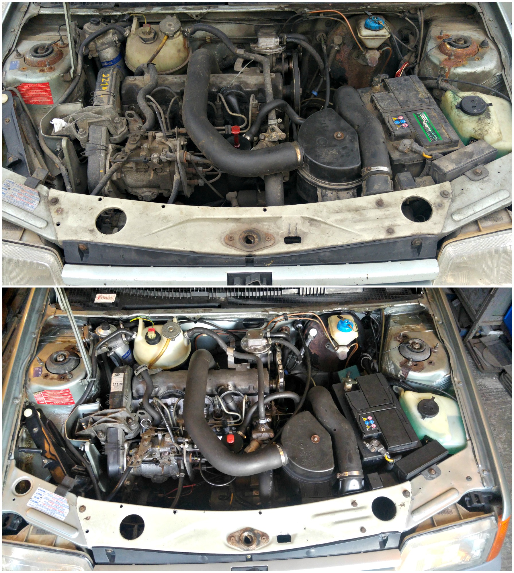

Potwierdziło się to, co słyszałem od osób polecających Piotrka - nie jest tani, ale robi porządnie. Nie tylko wymienia, ale naprawia, poprawia, czyści, smaruje. Doskonale wie, jak działa maszyna o nazwie Peugeot 205, a silnik XUD rozbiera i składa z zamkniętymi oczami.
Co mnie podbudowało, Piotrek diagnozuje, że jeszcze ze 200 tysięcy ten motor pojeździ. Po 29 latach pracy chodzi ponoć "na cztery z plusem". Pożyjemy, zobaczymy. Obawiam się jedynie, że na kolejne tripy pojadę znowu nim i tradycyjnie będę najwolniejszą 205-tką w ekipie :lol:
