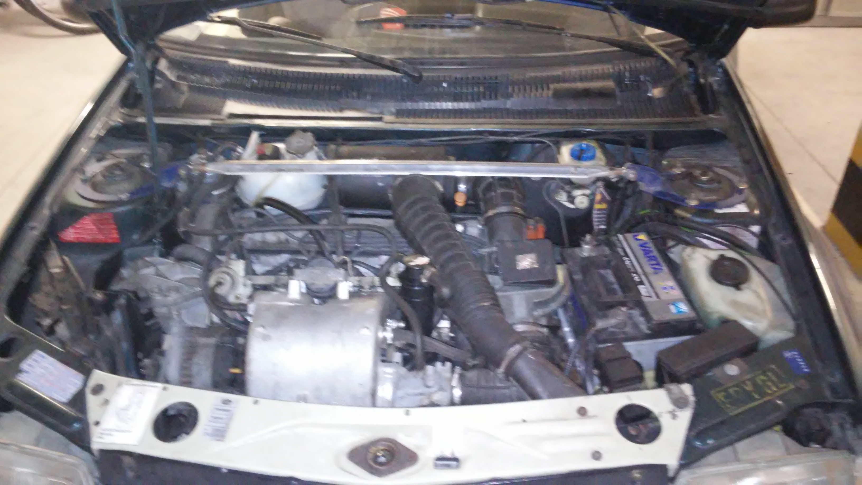

Dodam kilka aktualnych zdjęć Gutka.
Zmieniony został silnik na 1,9. Dawcą silnika był P 405. Silnik 1,9 DKZ 122KM XU9JAZ.
Silnik po wymontowaniu został rozebrany do najmniejszej śrubki. Zostały wymienione panewki korbowodowe i wałem rozrządu z wersji 128KM. Z racji że wiązka z P 405 jest inna i wiele by było bawienia i to nie wiadomo z jakim skutkiem. Silnik na sterowniku MOTRONIK 1,3 ma zupełnie inną wiązkę na 3 piny. Koniec końców stanęło na tym że silnik został podłączony i steruje go LU-Jetronic komp 0 280 000 345. Wersja słabsza 103-czy 105KM. Pomimo że wcześniej miałem zamontowany silnik 1,6 to wszystkie graty pochodziły z tego silnika. W planach mam zmianę wtrysków na żółte, kompa 359, aparat zapłonowy 066, pompa paliwa 0590 i przepływka aby dojść do fabrycznych 128KM XU9JA. Silnik jest do tego przygotowany więc tylko gratów jeszcze muszę dozbierać.

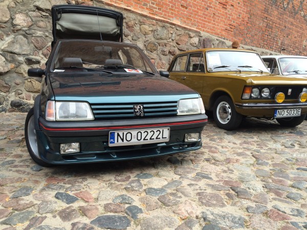

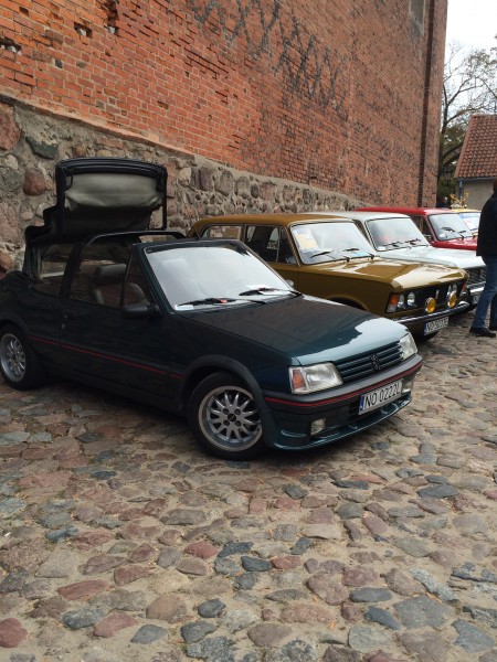

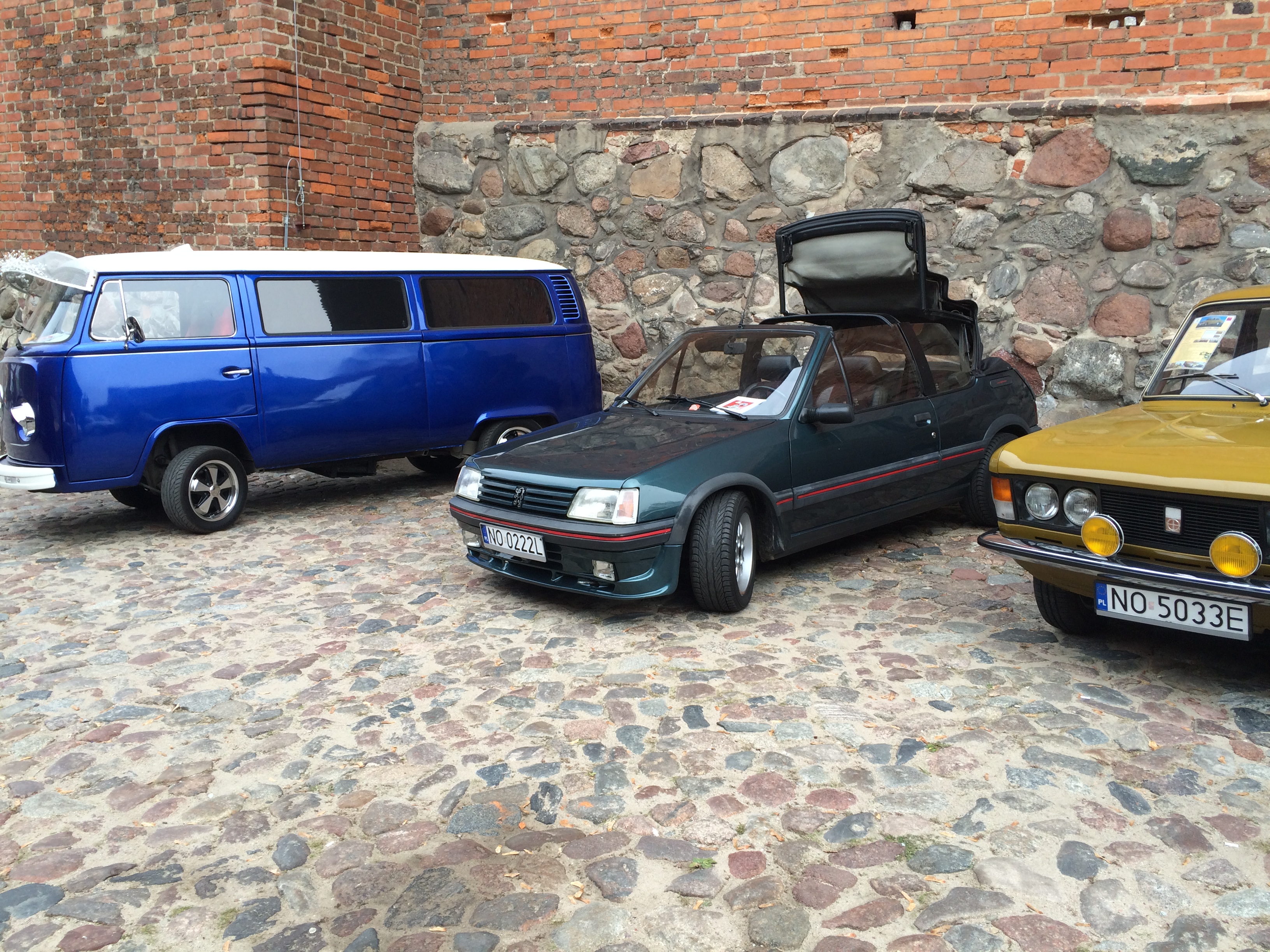

Gutek na zakończeniu sezonu Pięknych Klasyków Warmii i Mazur 2015 na starówce przy zamku gdzie mieszkał Mikołaj Kopernik.

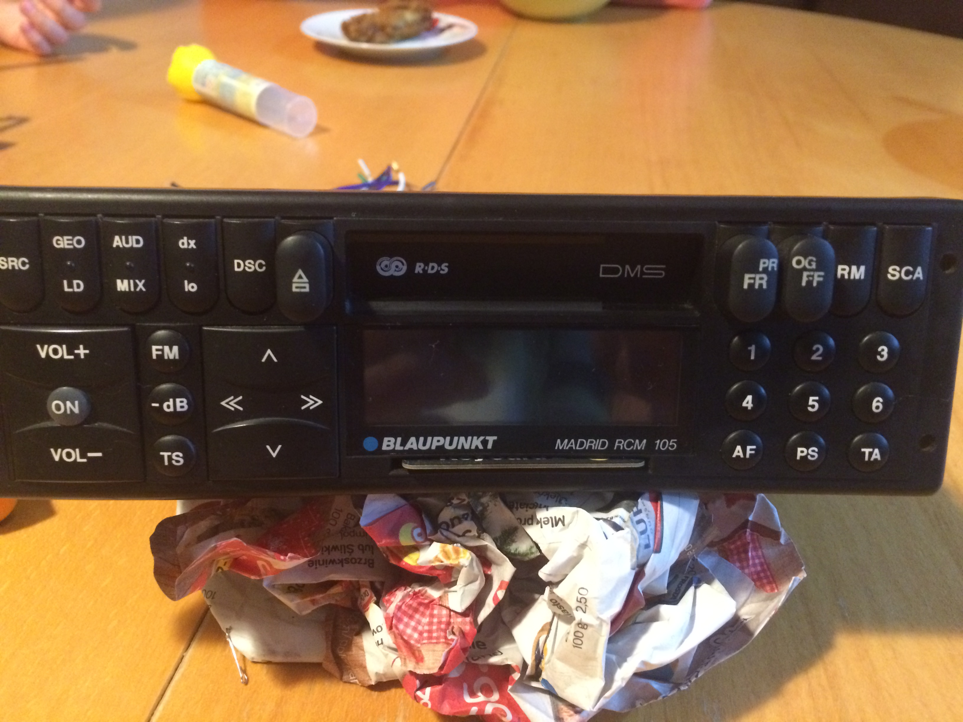

Gutek dostał nowe radyjko z epoki. Zakupiłem od faceta z Allegro z Pajęczna. Gościu ma w ofercie ponad 400 rożnych odbiorników.
Radyjko dopiero co przyjechało i będę na dniach montował

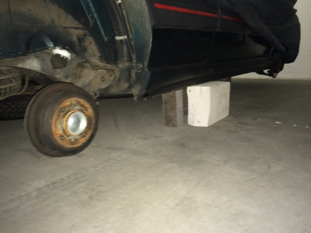

Dzisiaj zszedłem do garaż i moim oczom ukazał się widok!!!!
Nie bardzo wiedziałem co to za samochód stoi na moim miejscu.
Ale płachta moja samochód jakby też mój ale bez kół.
Mam gorącą prośbę że jakby ktoś natrafił na portalach z ogłoszeniami felgi INTRA z pakietu gutmann z polerowanym rantem to proszę o kontakt.

Łapy bym połamał na miejscu lub na wynos, Znajdą się, a sądzę że nie są daleko

Oby tylko nie przyszło idiocie do głowy zniszczyć i oddac do skupu złomu.

Ustawili auto na pustakach, więc jakieś resztki rozumu są.
