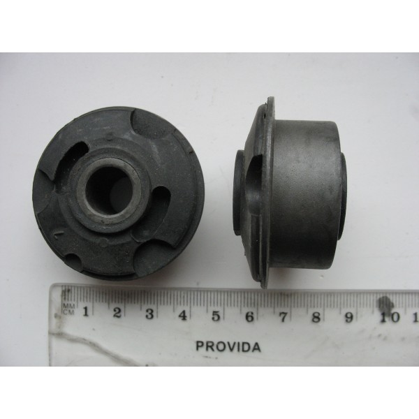

Tulejki u mnie takie jak ta:
wchodzą po 2 na wahacz zaprasowane w jego otworze i zapierają się metalowym kołnierzem, więc przepchnięcie ich na którąś stronę odpada.. Przez nie przechodzi stabilizator i takie połączenie zawodzi na całej linii, bo tulejki nie dają rady znosić dużych obciążeń i rozpadają się po kilku miesiącach. Rozwiązaniem jest poliuretan, tylko jak to wybebeszyć :?:
Palnika nie mam niestety, żeby się z tym rozprawić na gorąco. :x

Nie ma potrzeby na gorąco, młotek i jakiś pobijak w łapę i do roboty! Ale wcisnąć nowe trzeba na prasie ( ja robię prasę z imadła i odpowiednio dobranych kluczy nasadowych ).

Imadło i duże nasadki mam. :)
